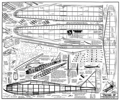

    Her er jeg helt blank. Men hva skal til for at noen kan skjære til noen deler til et Vintage Seilfly? Jeg har en tegning på PDF, og det hadde vært artig å bygget denne. Jasco Thermic 50. Men det er vanskelig å tidkrevende å skjære ribber, og enkelte deler av kroppen.
    Er det noen som kan skjære Balsa etter tegning for meg? Hva slags tegning må man ha for få det til? Og ikke minst, hva vil det koste? Hvordan går jeg frem? Jeg går ut ifra at tegningen må være i 1 til 1.
    Jasco Thermic 50 glider sailplane.pdf

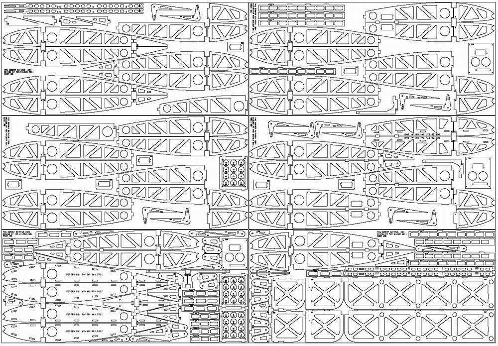

                  Det er Arild i Proinor som skjærer vingeribber + div til min 70% som jeg skal bygge.
                  Han kan digitalisere papirtegninger. Jeg lagde ferdig dxf filer som han mater rett inn i laseren, da blir det veldig billig.
                  Ca 2500.- for det på bildet, som er ca 3 kvadrat meter

                            Takk for det! For meg er det noe eget med Vintage modeller. Nå er det bare å få forstørret PDF tegningen til 100%. Noen tips der?
                            så får jeg se om jeg får det skåret, eller om jeg går løs på det med egen kniv. Har jo god tid. Og Jasco 50 er en relativt enkel modell.
