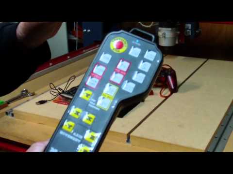

                    Ullteppet, jeg fant en video på youtube der han viser til NESTEN samme mpg som du har bestilt. Mangler bare hjulet.
                    Hopp til 9.51 i filmen
                    • tahustvedt
                      • 4601
                      Det er den jeg har bestilt.
