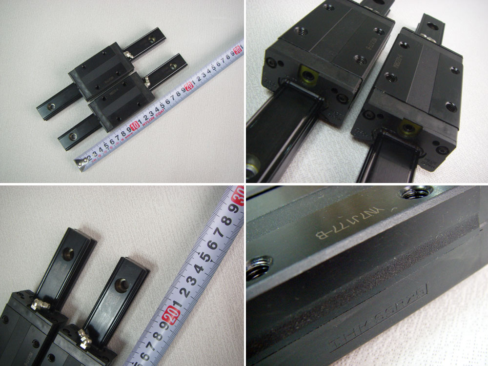

                LM typen er er vesentlig bedre:
                  her er noe til inspirasjon:
