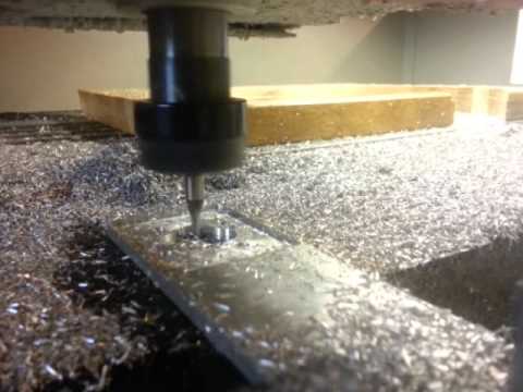

Jeg har hele tiden kjørt med små kutt og høy mating for at ikke frese bitsen skal knekke.
Fungerer, men man bruker bare en liten del av bitsen samt at det skapes mye vibrasjoner for hvert skjer som hugger i metallet.
Ved pocketing er det faktisk bedre for verktøyet at man bruker så mye som mulig av side skjerene. Helst minimum at side skjeret ligger i mot med to runder på bitsen.
Fire fordeler:
1 Hugg vibrasjoner forsvinner i og med at minst et skjær har kontakt med metallet hele tiden.
2 Lengre levetid på verktøyet.
3 Mye penere overflate og sist, men ikke minst.
4 Korter ned maskin tiden betraktelig.
Prøvde dette på en spacer for motoren til Rappyen
var ganske klar med nødstoppen... ganske sikker på at fresen skulle knekke
