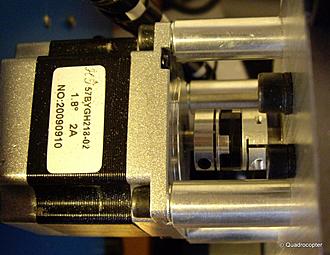

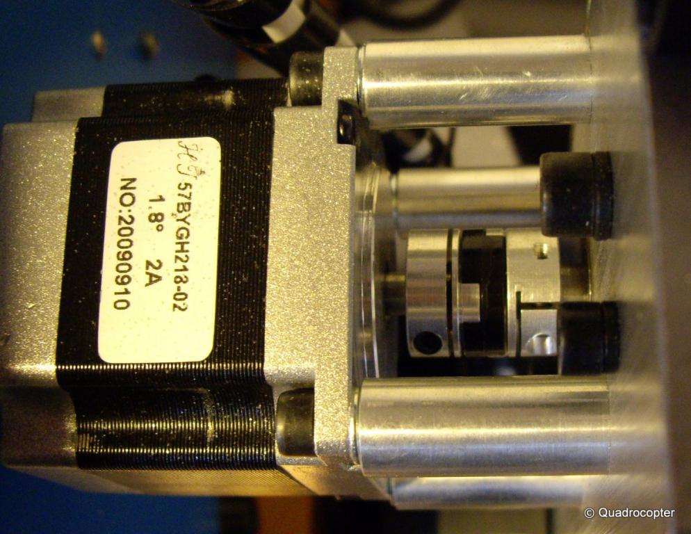

    Det eneste jeg ikke kan se på bildet er selve koblingene mellom motorer og akslinger.

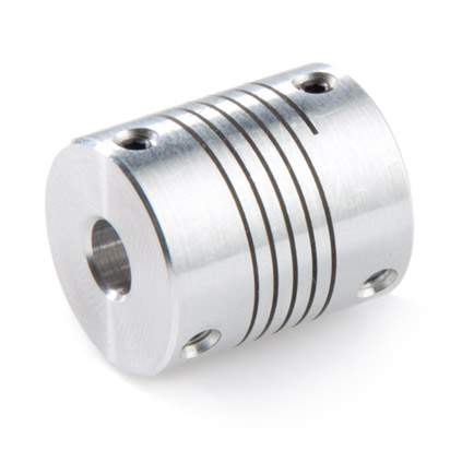

    ønsker du å frese aluminium og disse er av "spiral" typen

    så ville jeg ha byttet dem til en "oldham" type

    Spiral typen har en tendens til å brekke når belastningen øker.
