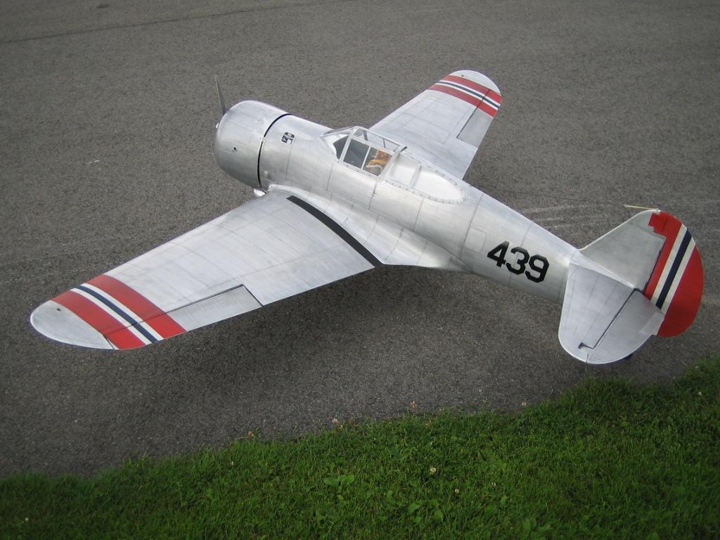

Så ikke innlegget ditt før nå. Har erfaring med Flite Metal fra to, større modeller. Begge disse har stivt og jevnt underlag, dvs. tynn glassfiberduk over balsa m. finslipt epoxyfinish, deretter grunning og lakk.
Flite Metal er jo tynnvalset og selvklebende fly-aluminium. Litt stivt og vanskelig å jobbe med, særlig på krumme og dobbeltkrumme flater. Tror ikke Oracover el. annen "myk og sviktende" betrekning er bra som underlag for nokså dyre Flite Metal. Men det går jo an å prøve seg på et mindre område..
