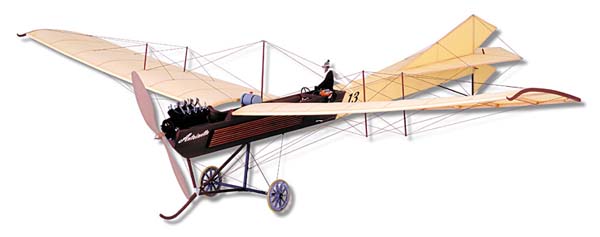

    Har planer om å bygge en SIG Antoinette skalamodell i vinter. Det er et eldre byggesett, og jeg har ikke trekket som fulgte med. Kan tenke meg et trekk som ikke er så blankt, som har en slags stofflighet som ikke ser så plast ut. Noen som har tips om trekk som er greit å bruke med strykejern, som kan passe på veteranfly?
    1909 Antoinette - Pioneer of Flight Model Airplane - SIG Mfg. Co., Inc.

                Utrolig stilig modell. Hvordan er disse å fly? Får en tak i slike byggesett i dag?
                • Kyrre
                  • 2322
                  Den og et par til er fortsatt tilgjengelig fra produsenten SIG, se under "aircraft kits" og "Pioneers of flight".
