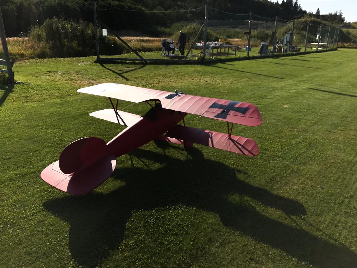

            Har brukt ProfiCover lenge og det er overlegent den beste duken jeg har prøvd som kan legges og varmekrympes. Limet sitter på absolutt alt og det er veldig lite om noe sag.Eksempel på noe jeg har trukket er dennClick image for larger version

              Se her ja! Det var hyggelig å høre. Da vet jeg hva som skal prøves til neste prosjekt.
