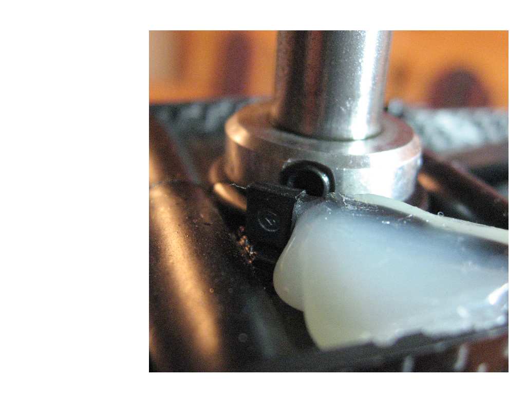

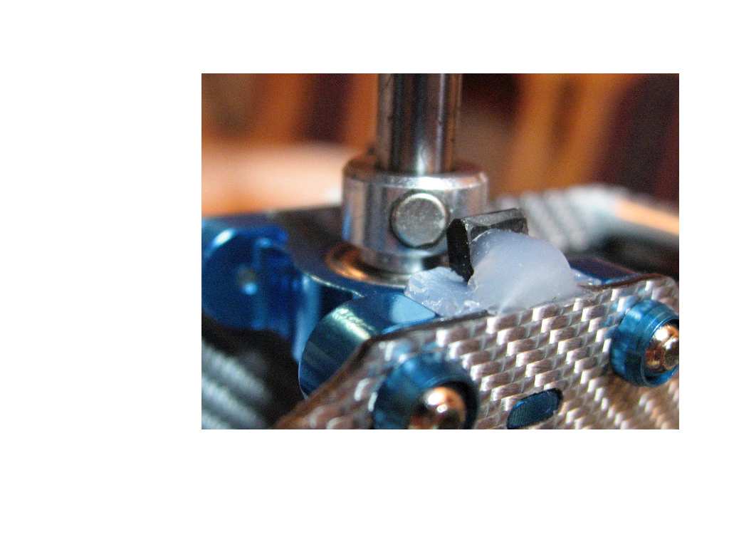

            Her er ett par bilder av hvordan jeg har festet magnet og RPM-sensor på T-Rex 450 og 600. Jeg har borret og festet magneten med epoxy i stopperen for hovedakslingen. Sensoren har jeg festet med lavtemp.-lim.
            Jeg bruker også temp.-sensor på 600 motor, den som er formet som en løkke. Den fungerer også ok. Det samme gjorde temp.-sensor festet på plata, under batteriet. Den er fjernet da temp. ikke er et tema, ennå (ikke 3D).
