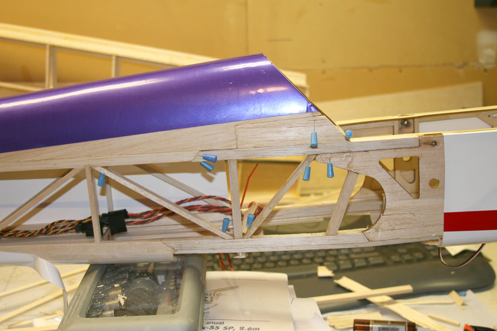

              Ble litt kjekkas idag og gjorde en røff reverse cuban eight og trakk litt mye på slutten. Var sikker på at det ble en pen high nose, men som tung kan gå. Det ble en røff ankomst. Troddde ikke det skulle skjedd noe som helst, men kroppen knakk i 2. Bruddet er rett bak canopy selvfølgelig og det er ikke mye som holder sammen der. Nå er den strippet noe og klar til å forsterkes. Litt liming og moro så er den sammen igjen, nesten som ny

                Det samme skjedde med min, knakk rett bak canopy!
                Tor Henrik Hernes
                  Var det kraftig ankomst eller er det en svakhet?
                  Manøvren dit var spenstig, men selve min ankomst var ikke hard. Det er ingen andre merker på flyet, selv SFG holdt
                  Den er strippet noe og på operasjonsbordet. Bilder kommer.....

                      Er ikke helt sikker på hva som gjør den så tung. Den er ganske normalt bygget, ikke noe overkill. Men så veier min under din angitte vekt også?
                      Her er litt klipp og limt Showtime.....

                        Ja jeg syntes også min ble litt tung når jeg plasserte den på vekta. Og når det gjelder 3D-fly er det vel nesten uten unntak en fordel med så lav vekt som mulig. Skulle gjerne ha slanket min ST noen hundre gram.
                        Men når det er sagt, så glemmer man ganske fort hva som stod på vekta når Showtimen kommer i lufta. Den bærer ikke akkurat preg av å være for tung, og den gir inntrykk av å fly "lett". At den har litt vekt styrker kanskje pattern-egenskapene slik at den på den måten blir mer allsidig.
                        Må få prøve din ST når du får fikset den affa, for å se om jeg merker noe forskjell.

                              Grunnen til at den er tung er må jo være materialvalget , kan iallefall ikke tro at det er noe annet da jeg ser bildet til affa !
