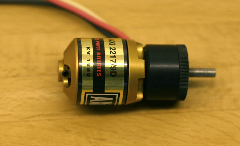

TTT (ting tar tid), eller jeg har for mange modeller... Men endelig fikk jeg prøvd Scorpionen som det den skal brukes til: Hotliner, eller kanskje mer en warmliner.
Under et av besøkene hos Griffin nylig fikk jeg se han hadde fått inn noen av de nye AXI`ene med girbox. Hadde tenkt meg at den nye 2217/9D med PG3 gir hadde passet bra til Scorpionen. Så motoren ble med meg hjem slik at vi kunne bli litt bedre kjent.
Motoren passet rett inn i nesa, regulator fant jeg i kassa for "regulatorer" og det nærmeste jeg kom av batterier var noen 3S1600 LiPo. Litt slappe batterier, men jeg kunne i alle fall få prøvd sakene. Ideelt skal det sitte en 14x9 propell på, men jeg kom ikke nærmere enn 13x8 CAM på hobbyrommet. OK nok siden batteriene ikke holder mål likevel. Noen 30C specca 2200mAh LiPoer får bli neste investering!
I dag ble det flyging, selv om det var minst 10 grader for varmt for en stakkars nordleinning (29`C)
Og sakene fløy de. Jeg kaller performancen for warmliner siden jeg langt fra har rett propell eller batterier som holder mål. Likevel gikk den vertikalt oppover tidlig på pakkene, det hylte bra og jeg dro og halte i høyderoret i stup til jeg fant smertegrensen (highspeed-stall). Lå rundt 7mm høyderorutslag...
