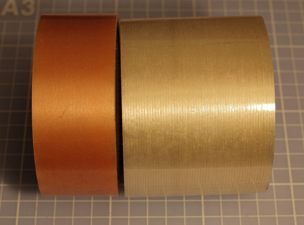

                            Skartun; skal du bare forsterke "litt" fungerer fibertape godt. Ikke den letteste men har godt lim og forsterker fantastisk. Bare et tips. Den til høyre på bildet er best, og finnes i smalere varianter enn den du ser her.
                              [ATTACH=CONFIG]35996[/ATTACH]
                              Takker for tips. Men tenkte jeg skulle gjøre denne modellen litt skikkelig, er tross alt et prosjekt som skal holde hele vinteren på studentbudsjett. Er koselig med litt depron og fancy former da
