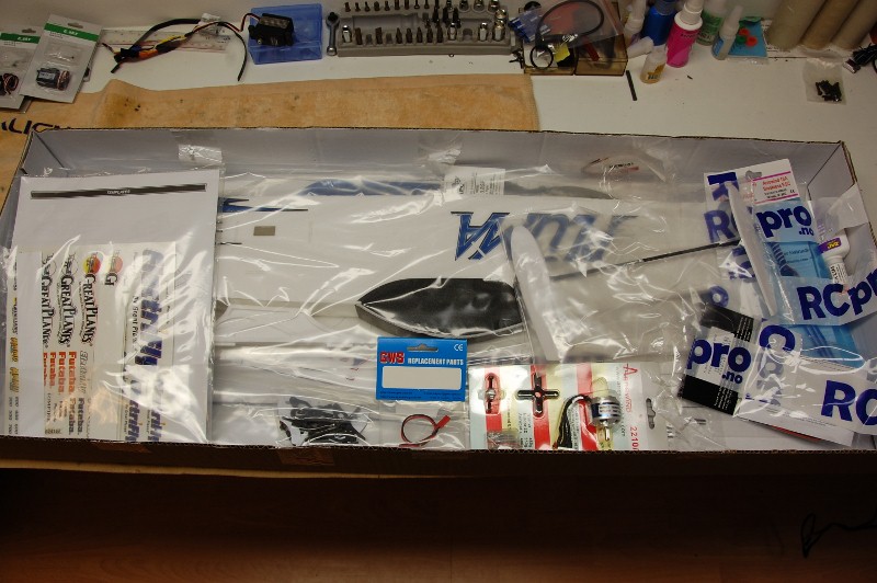

    En Pluma fra RCPRO.no er på vei i posten og det skal bli gøy å teste hvordan kvaliteten og flyegenskapene er til dette Great Planes indoor flyet.
    En ting som jeg syntes er veldig kjekt med GP sine indoor modeller er at de kommer mer eller mindre ferdig ut av esken. Alle ror er ferdig hengslet og kroppen kommer ferdig ut av esken.
    Link til flyet hos RCPRO
    Det som føler med i boksen:
    • Prebuilt fuselage
    • Top and bottom wings, with pre-hinged ailerons
    • Two inter plane wing struts
    • Horizontal stabilizer, with pre-hinged elevator
    • Vertical stabilizer and rudder
    • Landing gear doubler plate
    • 100mm of 3M Blenderm for rudder
    • Hook and loop fastener for attaching ESC, battery and receiver
    • Two pre-assembled landing gear assemblies
    • A whole PILE of control horns, clevises, link horns and push rod supports
    • Two speed brakes
    • Two control centering and alignment tools
    • Assembly manual
    • One sheet of decals
    Settet blir levert med Arrowind hardware, noe RCpro har hatt god erfaring med tidligere.

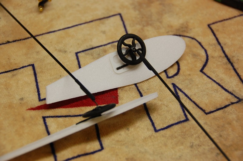

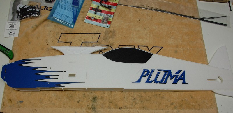

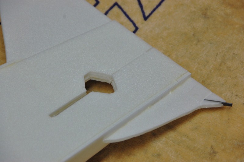

        Da er monteringen i gang og må si jeg er bra imponert over byggekvaliteten og på hvor mye som er allerede gjort for deg når man får kitet hjem på hobbyrommet.
        Noen nøkkelpunkter som man først legger merke til.
        -Det som slår deg først er jo den flotte finishen og grafikken som kommer på flyet.
        - Deretter ser man alle de små detaljene i monteringen som allerede er gjort. Sån som f.eks at de har limt inn en liten carbonpinne i halen for å beskytte den under landinger, eller at alle ror (unntatt sideroret) er flott hengslet og sitter perfekt montert.
        -Kroppen kommer også som nevnt nesten helt ferdig og den var rett og fin med alle nødvendige komponenter limt inn i kroppen.
        -Høyderoret kommer helt ferdig satt sammen
        -Amerikanerne kan det med å lage stikkers
        -Ikke kast den lille stripen hvor det står gamer grafix på, det er nemlig teipen som du skal hengsle sideroret med.

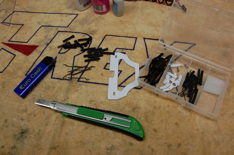

          Noen flere bilder fra eskeåpningen.
          - En ting jeg må nevne er den flotte manualen som følger med, utrolig gjennomført og den vil gjøre byggingen til en lek. Den inneholder expert tips på hvordan du skal løse de litt mere "tricky" bitene...veldig bra...
          - Understellet som følger med er ferdig satt sammen med flotte gummibelagte hjul.
          - Følger med en del småbiter i dette kittet og kan være greit å ha de i en plastboks under monteringen sån at de ikke forsvinner. Genrellt vil jeg si hardwaren er bra men litt skuffet over at rorhornene var i finér...dette kunne godt ha vært plastikk som er mere holdbart.
          - alle carbonstenger som følger med er kappet i forskjellige lenger ferdige til montering på sine respektive plasser..
          Om kittet generelt er det alle de små tingene som allerede er gjort for deg som vil spare deg for endel tid når man legger de alle sammen. Great Planes sier det skal ta rundt 2 timer å montere kittet så får vi se..

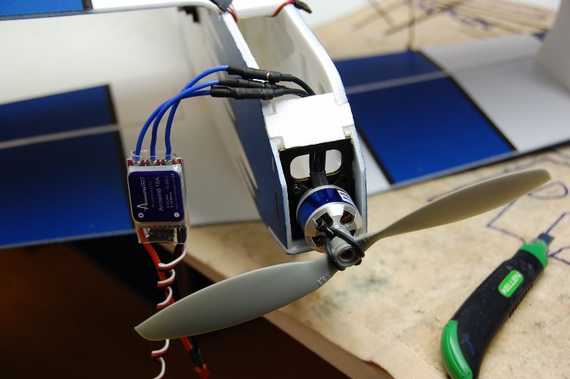

              Etter vingene var det høyderoret som skulle på plass og igen var det bare å tre det inn i kroppen og ha på lim, pass på at alle vinkler og mål ut fra vingetuppene slik at den sitter rett på før du fester den for godt. Sideroret hengsles med den medfølgende hengsleteipen.

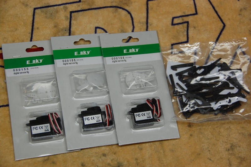

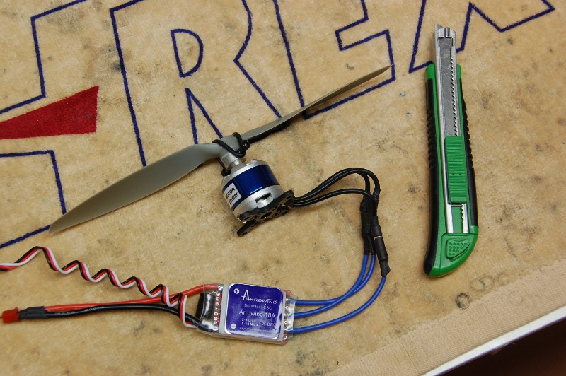

              Det neste er å feste motor og servoer samt overføringene til rorene. Alt er gjort i følge manualen og det var ingen ting å utsette på dette.
              Motoren som følger er av ganske stor kaliber og på 3s oppsett blir nok dette et ganske sprekt oppsett og er kanskje best egnet for større innendørs og utendørs flyging da vekten ligger rett oppunder 300 gram flyferdig, skal også teste flyet med et lettere innendørs oppsett på 2s og 3s og se hvordan vekten blir da.
              Med de servoene som følger med får man gode overføringer og presise ror, dette takket være de digitale microservoene som fulgte med, de virker mer enn sterke nok og sentrerer bra. Et pluss for at det følger med offset rorhorn til balrorene sån at man ikke får så mye negativ differanse, dette gjør at rollene blir rette uten for mye koblinger.
