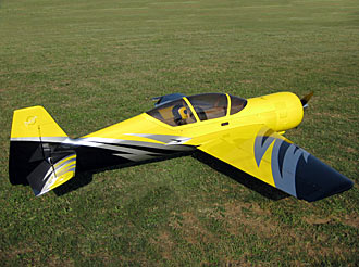

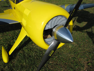

    Vi har fått bekreftet at den nye 2,2 meter Sukhoi 29S kommer til test fra www.rcpro.no
    Den kommer i tre fargeskjemaer som vist på bildene under.
    Den vil bli utstyrt med DA50, cannister, LiFE batterier og digitale servoer. Utstyrslisten vil bli oppdatert når det nærmer seg forsendelse som er i midten av neste uke.

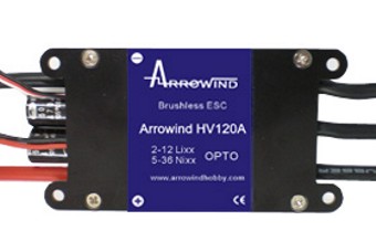

              Kontroller/ESC: http://www.rcpro.no/main.aspx?page=a...o=ARWESC120AHV
              Arrowind HV120A*
              Continues 120A, Burst 140A up to 10s**************** **
              Input Voltage: 2-10s Lipo or 5-30 cells NiCd/NiMH
              BEC Output:OPTO
              Size:70mm x 55mm x 20mm
              Weight: 174g

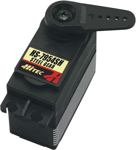

              Servoer til side og høyderor:http://www.rcpro.no/main.aspx?page=a...o=ROTHS-7954SH
              This new circuit has twice the resolution of our original circuit while adding
              programmable overload protection.
              The HS-7954SH has been designed for the most demanding hobby applications
              including the largest aircraft and monster trucks.
              Featuring a titanic 403oz./in. of torque at 7.4 volts, all this power is harnessed by i
              ncorporating the industries first Steel gears for incredible wear resistance and two
              strong hardened steel gear pins and axial brass bushing in the servo case.
              Detailed Specifications
              Motor Type: Coreless
              Bearing Type: Dual BB
              Speed(6V/7.4V): 0.15 / 0.12sec/60°
              Torque(6V/7.4V)* : 24.0/29.0kg.cm
              Weight: 68g
              Features
              2 Cell Li-Po (6cell Ni-MH) Compatible
              Durable Steel Gears with Dual Ball Bearing
              (much longer life than conventional metal gears)
              Ultra Hardness Gear Shaft with 3 Axial Metal Bushings
              Heat Sink for Motor
              Nine O-rings for extra resistance to moisture and dust
              G2 programmable digital circuit, *programmable features include:
              Dead Band Width
              Speed (reduction)
              Fail Safe Position
              Direction (CW/CCW)
              Fail Safe On/Off
              End Points
              Overload Protection
              Resolution High/Low

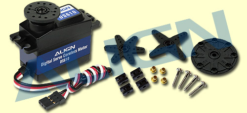

              Align DS610 Digitalservo er rask og presis.
              Denne servoen er i standardstørrelse og drar hele 12 kg på 0,08sec ved 6.0V.
              DS610 kan brukes både som cyclicservo og haleservo på helikopter, men kan
              såklart også brukes til det meste på fly, biler og båter.
              Servoen har metallgir og bruker futabatype servohorn.
              Align DS610 har coreless motor så den sentrerer veldig bra .
              Informasjon fra produsenten på engelsk:
              • Coreless Motor Design for fast speed, high efficiency, and low power consumption.
              • 12 Bits signal resolution for smooth movements.
              • Fast speed and high torque. High strength titanium alloy gears
              **** with high precision and durable structure characteristics.
              • Aluminum alloy mid case construction for instantaneous heat dissipation,
              *** maintaining servo?s high efficiency.
              • Supports digital & analog control signal.
              • Powerful and precise servo, suitable for T-Rex 600/700 swashplate and rudder use.
              • Stall torque:9.6kg.cm(4.8V) 12.0kg.cm(6.0V)
              • Motion speed:0.10sec/60°(4.8V) 0.08sec/60°(6.0V)
              • Rating voltageC 4.8-6V
              • Temperature range:-20°C~+60°C
              • Dimension:40.3 x 20.1 x 36mm
              • Weight:52.2g

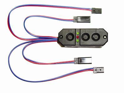

              Strømforsyning: http://www.rcpro.no/main.aspx?page=a...rtno=FTPBX6310
              Power handling up to 5.0 Amps (according to heatsink)
              For 7.4 Volt LiPo batteries (PowerBox Battery) or 5 NC or NiMH cells
              Two independent linear voltage regulators, supplying 5.90 Volts
              Two independent electronic switches
              Two volt controller ( in 4 steps ) for each battery NEW
              Two Low voltage memory for both batteries NEW
              SET button for On / Off switching protection
              LED indicators for both power circuits
              Operating voltage range 4.0 to 9.0 Volts
              Temperature range -10° to +75° C
              Voltage loss approx. 0.35 Volts
              Weight only 35 grammes incl. all cables

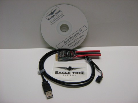

              Overvåkningssystem: http://www.rcpro.no/main.aspx?page=a...PRV3-LEADS-150
              Whether you’re into Electric Planes, Heli's, Cars, Boats or other models, you need to know how your electric power system performs under actual operating conditions. The V3 MicroPower system enables you to log current and voltage right out of the box.
              Logs pack current to +/- 150 amps (100 amps cable type available ) and voltage from about 4.5 volts to 70 volts.
              The MicroPower V3 has 4x the memory capacity of the V2!
              Current is measured with a true Hall Effects Sensor - NOT a resistance shunt!
              Great for bench monitoring of battery charging also!
              Accepts optional inexpensive sensors for GPS, Temperature, RPM (brushless, magnetic or optical), Airspeed, Altitude, Servo Current, and more.*
              The eLogger V3 supports up to two Hall Effects or Brushless RPM sensors! Up to three temperature sensors can be connected to the eLogger V3 simultaneously (two simultaneously for the V1/V2).
              Logs Throttle Movement with optional Y-cable.
              All data is logged to permanent memory, which retains the data even when the power is removed
              Software computes Wattage, mAH, etc. for complete e-flight data.
              Fully Compatible with Windows Vista, 98SE, ME, Win2K and XP™
              Integrated USB with included cable (NOT a USB to serial port cable like other loggers)
              Weighs about 0.7 oz (20 grams). Version with Wire Leads weighs slightly more.
              Supports USB Live Mode, which lets you see what's happening in the model LIVE on the bench, on your PC
              Adjustable logging rate (1-10 samples/second) and lossless data compression for long log times
              Comes with our state of the art Windows virtual playback display and graphing
              Powerful Graphing software has advanced charting features, such as amps vs volts
              Internet Updatable firmware - as we add new features or (heaven forbid) have a firmware bug, the update is just a download away! No need to ship hardware back and forth.
              Full support for English and Metric units

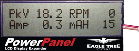

              Display til enheten:
              PowerPanel LCD Display - a Gas Gauge for your Pack!
              Now you can connect our new PowerPanel super lightweight LCD Display module to your eLogger! This ultra thin LCD display connects to the eLogger with the included 11" data cable, and lets you get your max and live data displayed without a PC, just like the heavier, non-logging WattMeters on the market.
              The display is fully programmable to show you your live and max Voltage, Amperage, Wattage Temperatures, RPM, mAH used, and more! Since you can know your mAH after your session, you know approximately how much juice is left in your pack!
              Just connect it after your session for readback of live and max data. Or, since the PowerPanel is so light, it can easily be attached to the side of your model for live/max display all the time!
              Here are a few of the features of the PowerPanel:
              Ultra-thin LCD display connects to the eLogger with the included 11" data cable.
              Live Display of Amps, Volts, mAH, Temperatures, Wattage, and RPM (more coming soon, by simply download our latest Windows program).
              Cumulative mAH display serves as a “gas gauge” for your battery pack. By knowing how much has been used, you can know approximately how much is left!
              Up to 4 parameters can be displayed per “virtual page” on the PowerPanel. Each parameter has a programmable label.
              Supports Multiple “Pages” of data, with programmable ways of switching between the pages.
              Supports display of both Live data, and Max values, with programmable ways of switching between Live and Max.
              Supports “hot plugging” into the eLogger after your session.
              So light, it can easily be attached to the side of your model for live/max display all the time!
              System supports both Metric and English units.
