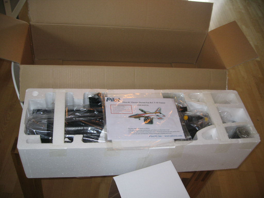

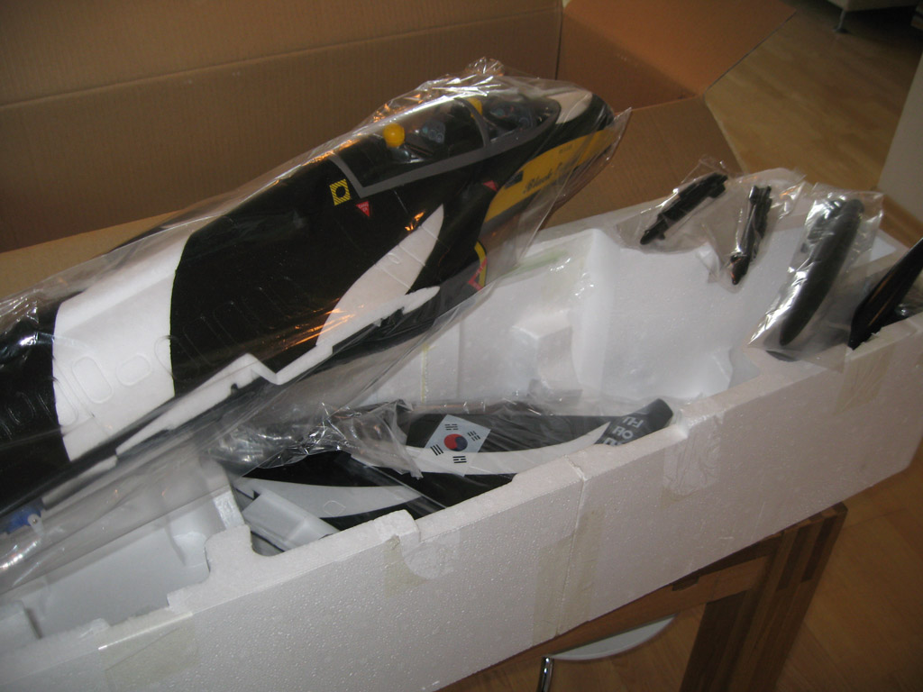

    Fikk i går en overraskende eske fra Autopartner med nye EDF modell fra Pilot-RC
    Ett meget hyggelig syn når man åpner esken. Den er mer eller mindre RTF og er på vingene i løpet av kort tid.
    Fikk tatt litt bilder før jeg raste på jobb, byggings, foto og video kommer!

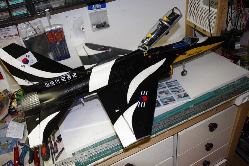

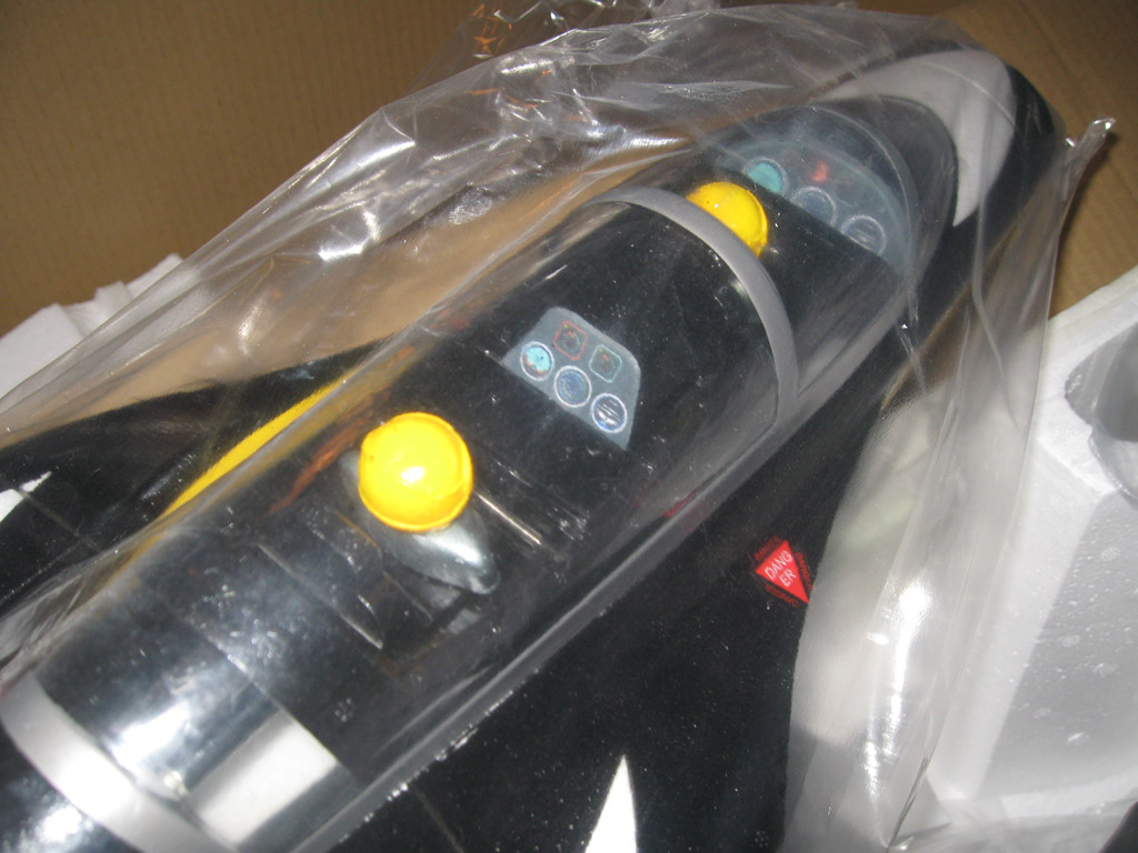

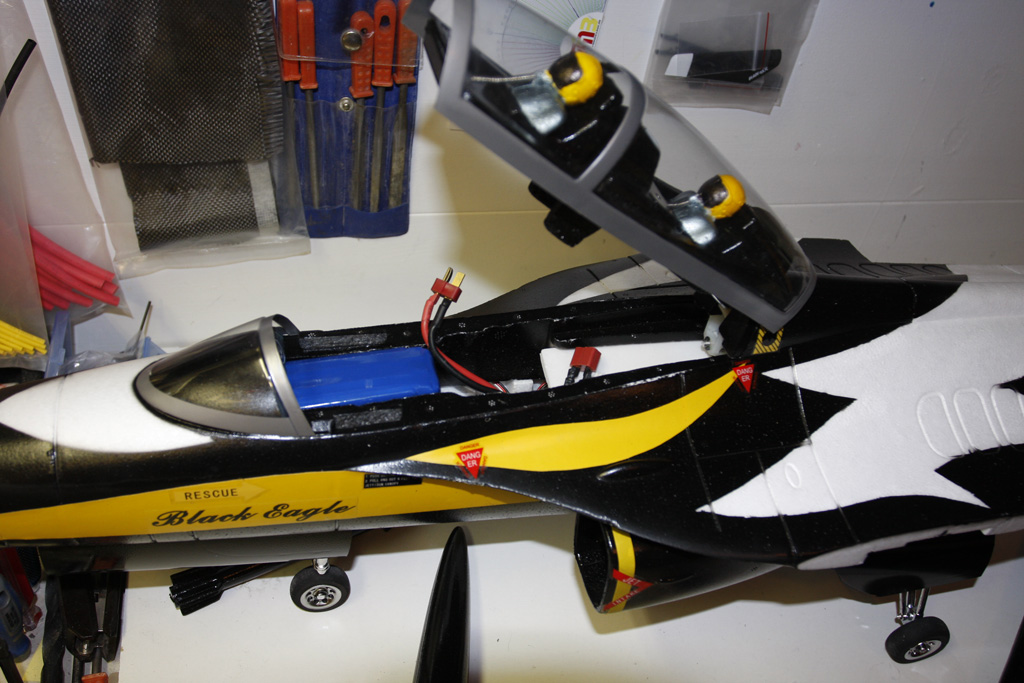

              Må jo innrømme at det ser nokka merkelig ut når pilotene følger med canopy på vei opp.
              Ørjan Pettersen
                enig der ja. hahaha
                  #9 Unapproved

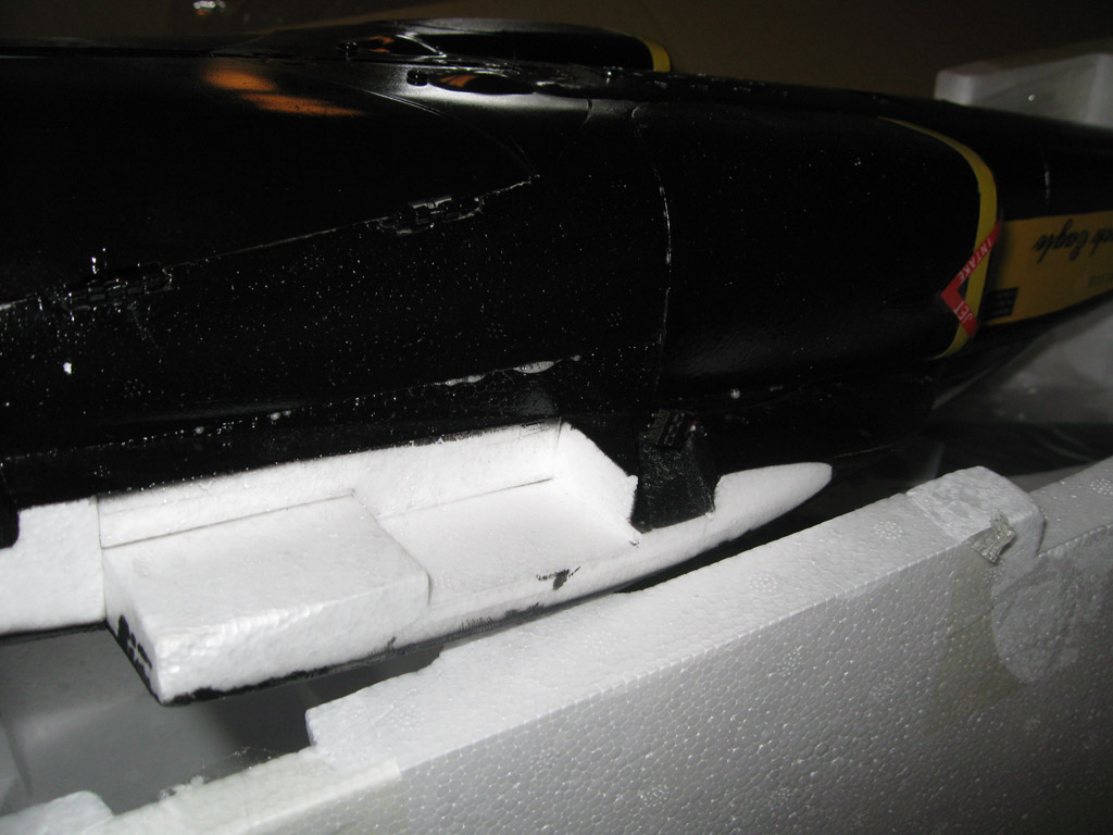

                  Jeg bestilte en akkurat nå. Det at pilotene blir med opp har vel noe med tilgang til sakene. Batteri osv. Og da syns jeg egentlig ikke det er så teit.
                  Men kanskje jeg kan modde det litt. Vi får se når den dukker opp.

                      Grunnen til at pilotene følger med opp er som nevnt tidligere. Batteriet ligger der.
                      Følger med lim skrutrekker, ja det du trenger. Ble faktisk overrasket her

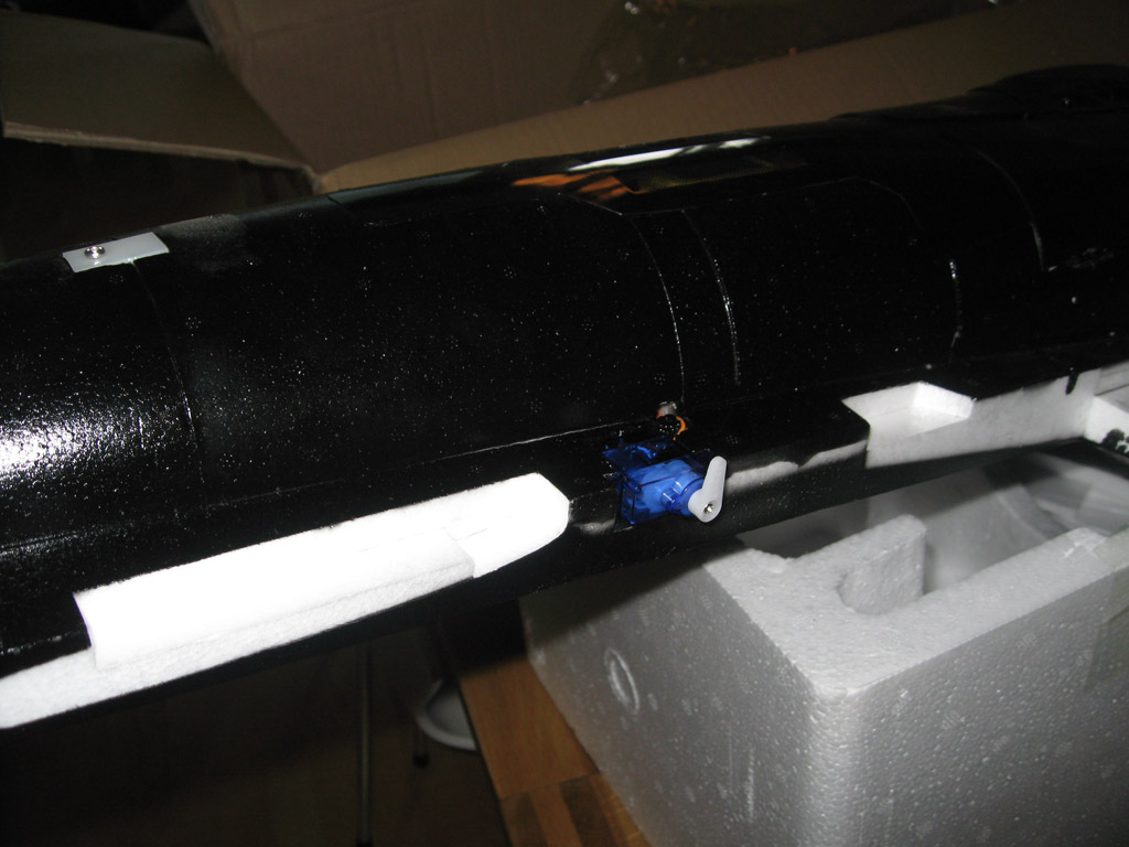

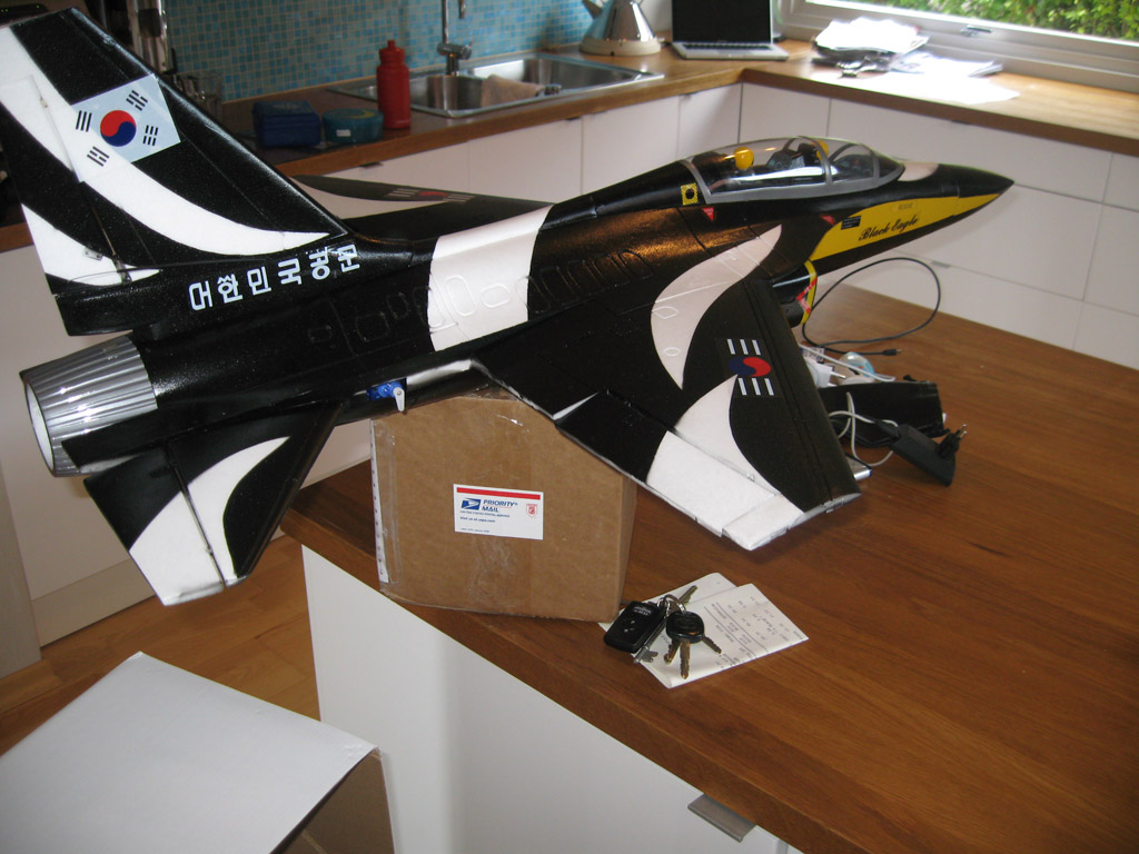

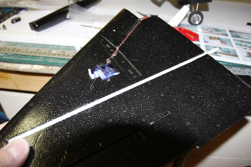

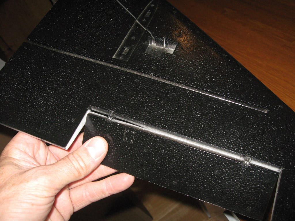

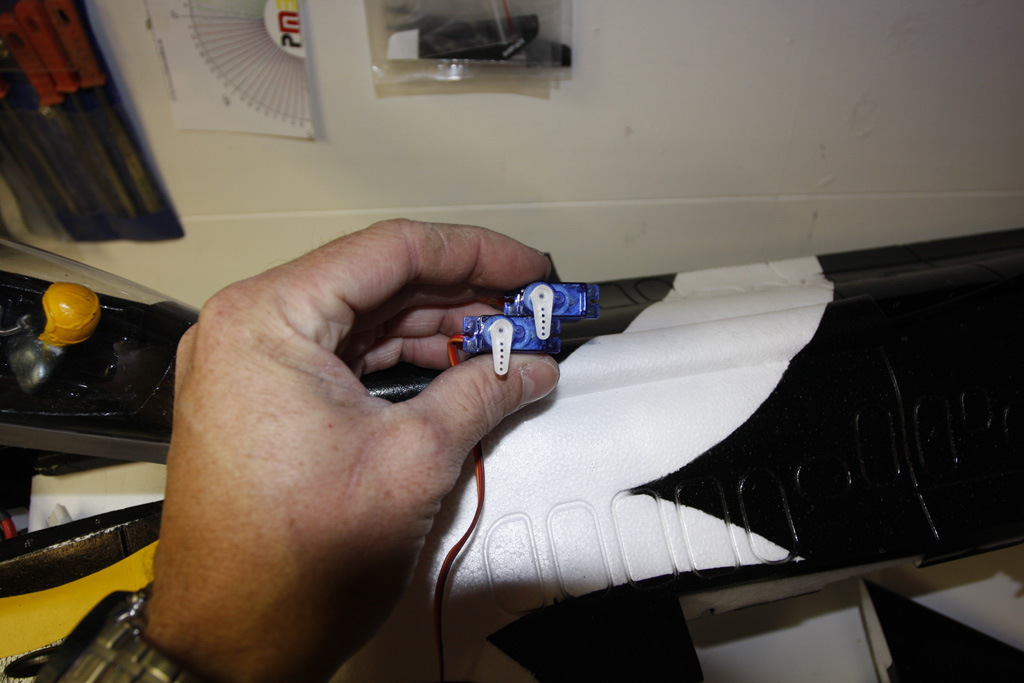

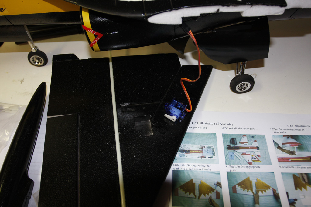

                          Kan ikke klare å si mye om monteringen her. Som Anders sier så følger det du trenger med unnttat av batteri og mottaker. Limet som følger med virker sterkt og meget seigt og jeg limte først stab på plass. Lag en fin film av limet, trykk fast, trekk litt ut og la det tørke litt før du bestemt setter delen på plass igjen. Kontaktlim virker best slik
                          Samme med vingene. Her skal servoene i brønnene og limte også de med kontaktlimet. Passet først på å binde radioen slik at servohornet kunne sentreres fint.

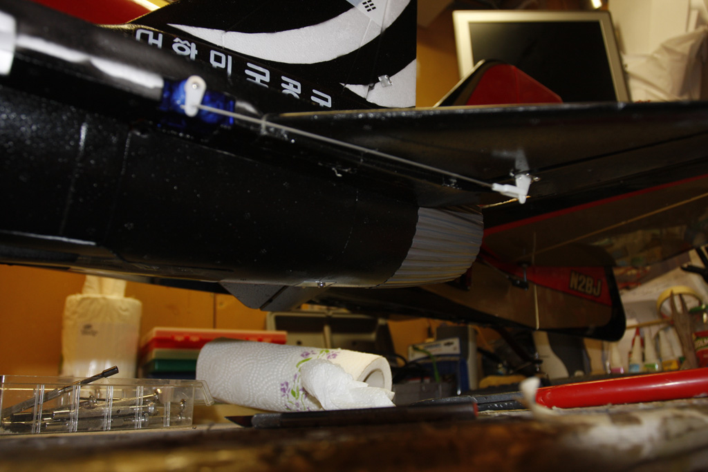

                          Finnen limes på plass og linken til sideroret tres gjennom det ferdig monterte røret inne i finnen. På med ez-connectoren så er den klar.
                          Linkene er klare og det er kun å skru fast rorhornene.
                          Voila, ferdig !
