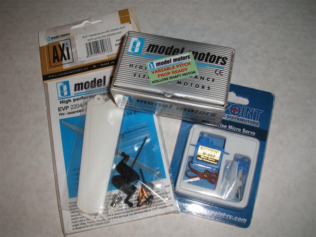

    Hei igjen folkens, siden innendørs sesongen har kommet godt i gang tenkte jeg at skulle teste noe som jeg har hatt lyst til å teste ganske lenge nå. Variabel pitch system for innendørs bruk.
    Motoren jeg skal bruke har følgende spec:
    New light weight and powerfull motor AXI 2204/54EVP GOLD LINE with hardened and hollowed shaft was designed especially for new EVP UNIT for 2204 (Electric Variable Pitch propeller). AXI 2204/54EVP GOLD LINE with EVP UNIT for 2204 is superior to its light weight, thrust up to 300g in both directions and will bring you a great opportunity to try a new level of aerobatic flying. AXI 2204/54EVP GOLD LINE with EVP UNIT for 2204 is suitable for 3D EVP models weighing up to 200g.
    No. of cells 3 Li-Poly
    RPM/V 1400 RMP/V
    Max. efficiency 77%
    Max. efficiency current 2 - 6 A (>67%)
    No load current / 10 V 0,35 A
    Current capacity 7,5 A/30 s
    Internal Resistance 320 mohm
    Dimensions (diameter. x lenght) 27,5x23 mm
    Shaft diameter 3,17 mm
    Weight with cables 25,9 g

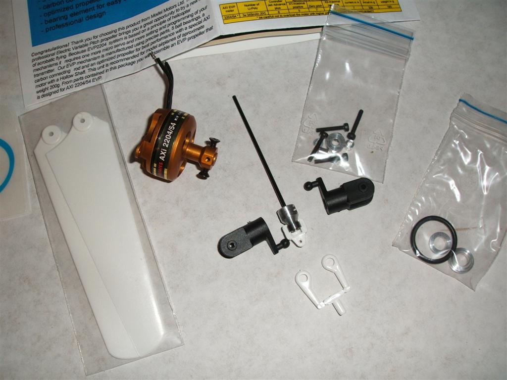

    EVP systmet jeg skal bruke er Axi sitt eget beregnet for akkurat denne nye EVP motoren:
    Axi sin spec. på dette:
    5 ball bearings
    carbon connecting rod
    optimized propeller blades
    new bearing element for easy setting
    professional design

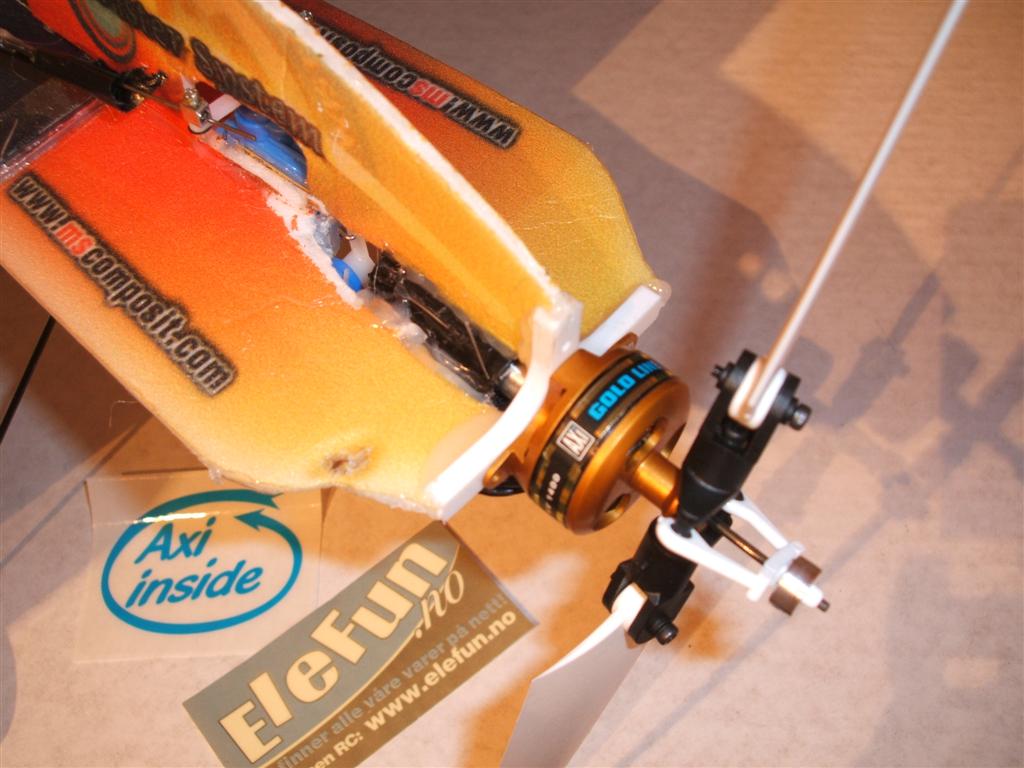

    Flyet som dete skal inn i er en MS composit Wizard som jeg har flydd med vanlig oppsett tidligere og 2s oppsett.
    Hele systemet var veldig enkelt å montere og var gjort på en 30 minutters tid...det som gjenstår nå er å montere systemet i flyet.

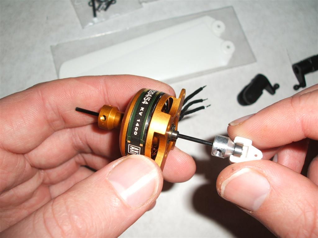

    Trinn 1
    Trinn 1:

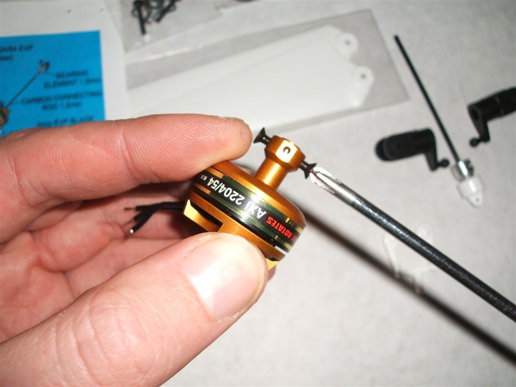

    Er å skru ut de skruene som sitter i motoren ut av pakka.

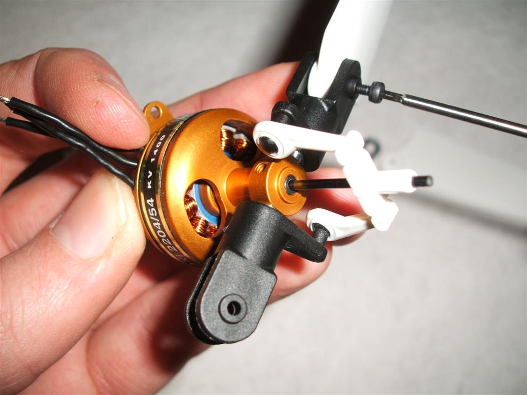

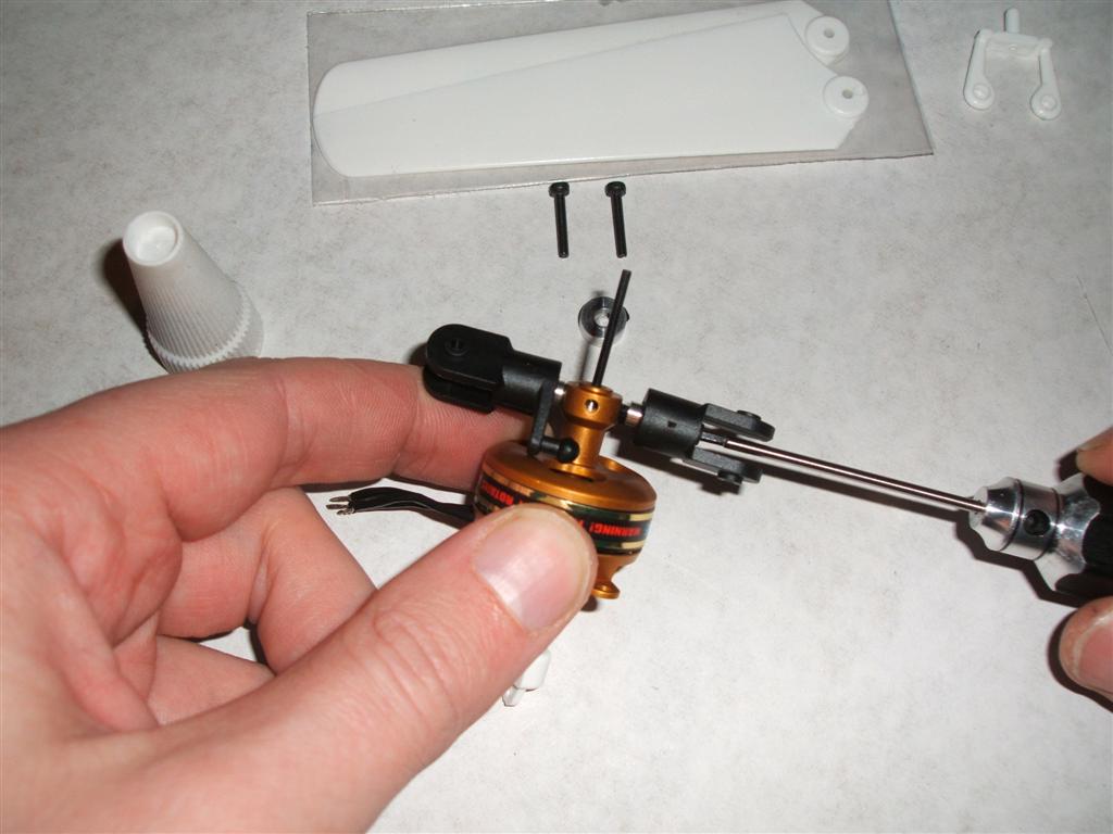

      Trinn 2
      Trinn 2
      Det neste er å tre i akslingen som skal fungere som pitch overføringen til bladene, se orienteringen.
      - Håvard Glad Andreassen
      - YouTube.com/Warbirdpilot
      - facebook.com/warbirdpilot

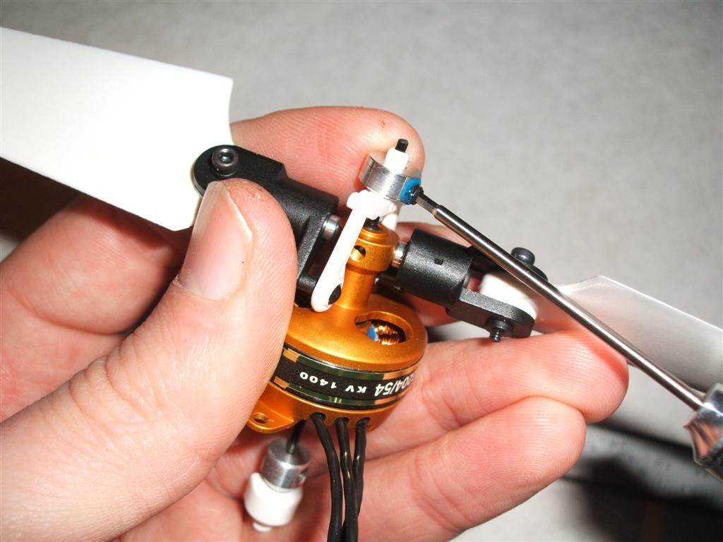

      • Warbirdpilot
        • 2878

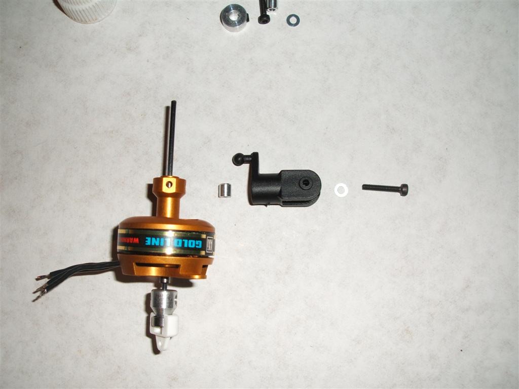

        Trinn 3
        Trinn 3

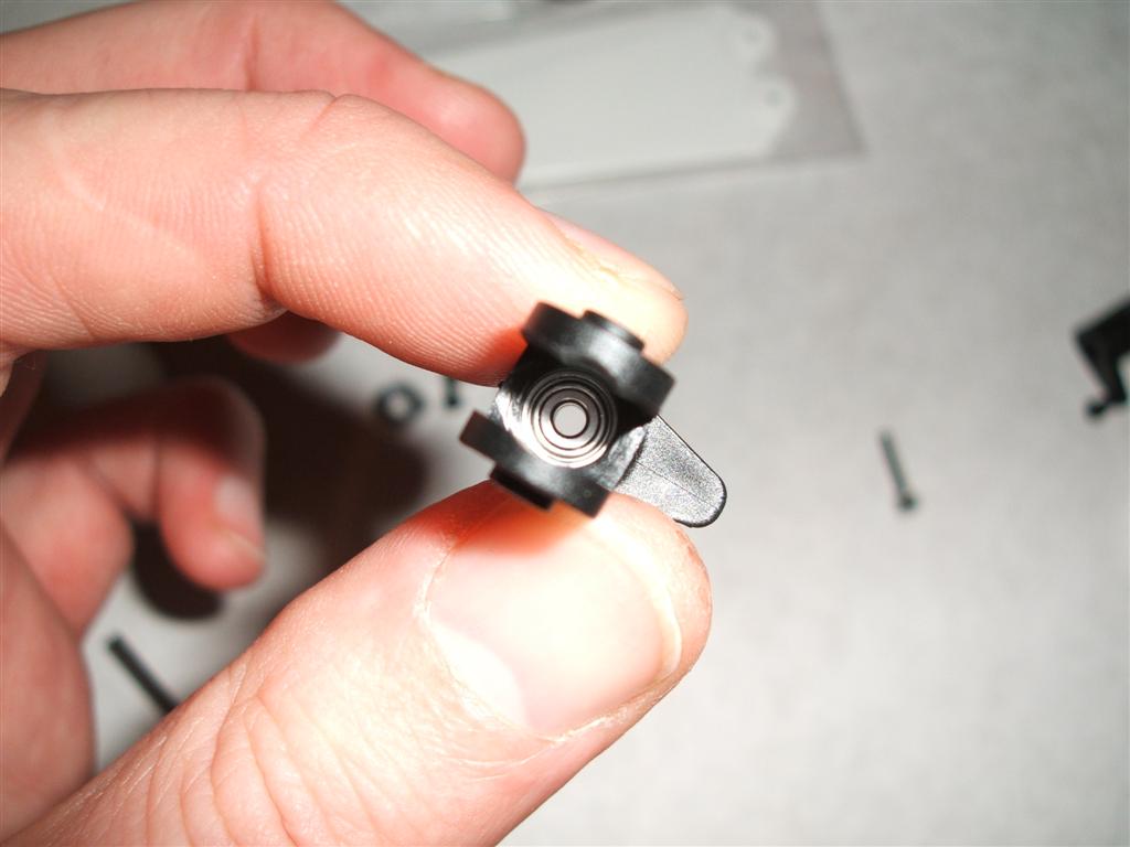

        Neste trinn er å montere på bladholderene på motoren. Bladhoderene i dette systemet er tilogmed utstyrt med et kulelager for å fungere mykt. Veldig viktig er å huske å bruke gjengelim på skruer som går inn i metall. Hvis ike kan du risikere å miste et blad og med det relativt høye turtallet i bruk kan dette få kjedelige konsekvenser, husk tenk sikkerhet.
        • Warbirdpilot
          • 2878

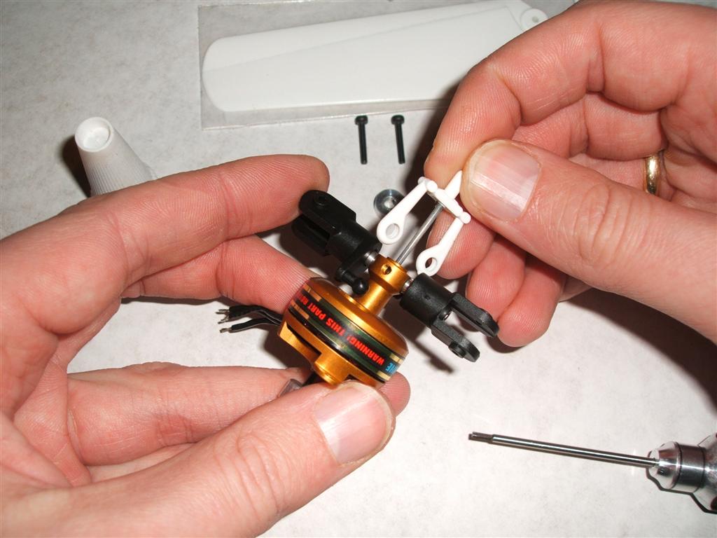

          Trinn 4
          Trinn 4

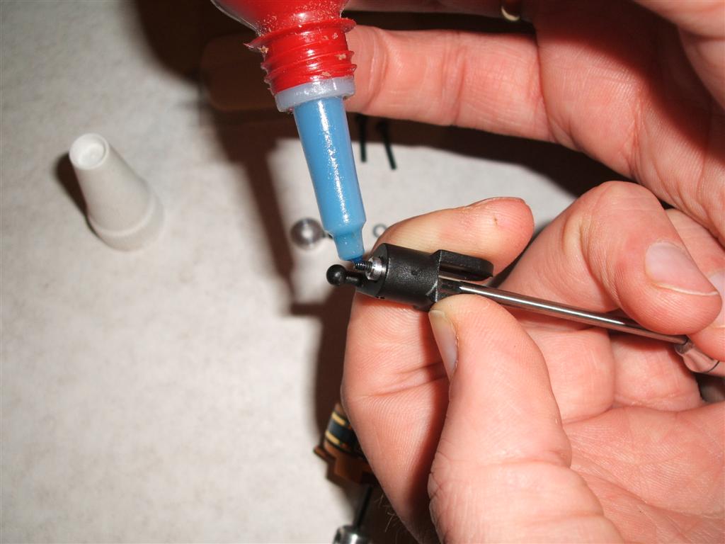

          Når bladholderene sitter godt fast i motoren er det neste å tre på "pitchkoblinger" tingen og koble denne til selve bladholderene.

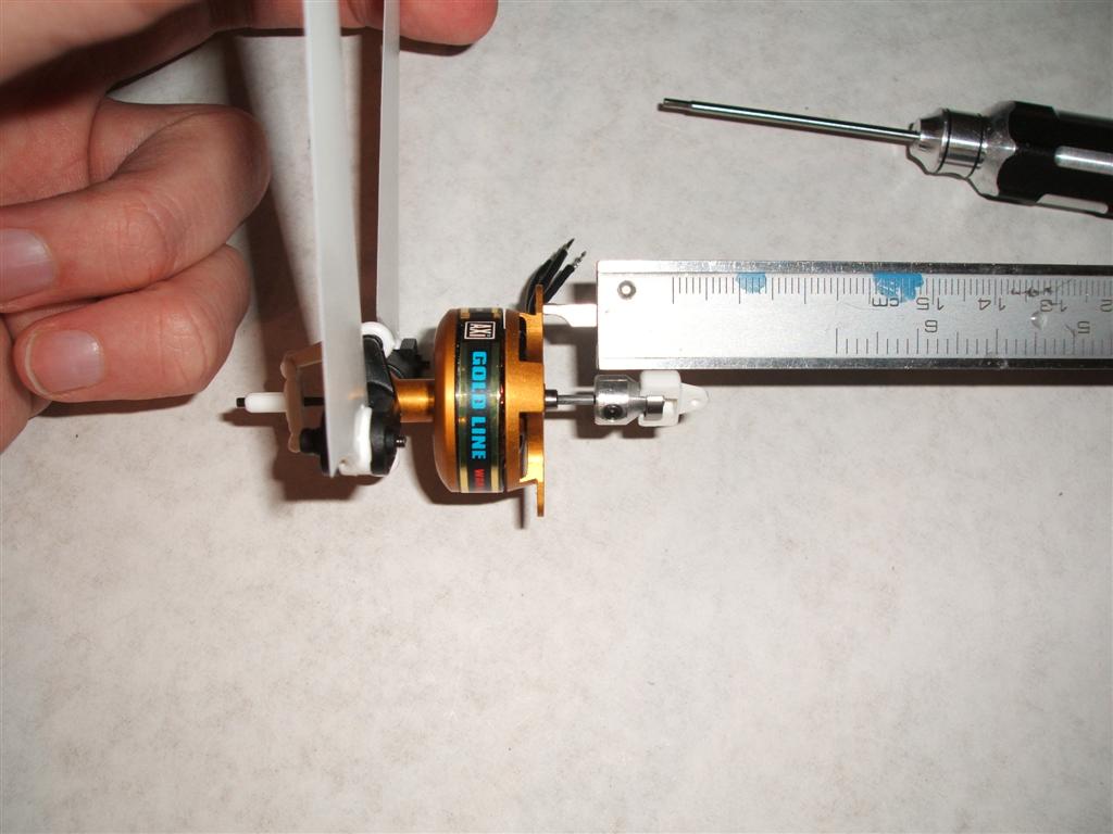

              Trinn 6
              Trinn 6

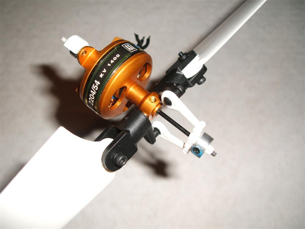

              Når bladene er på plass er det eneste som gjenstår å justere null pitch punktet og feste pitchkoblings tingen med en hjulmutter på akslingen.
              Når bladene er i null grader pitch skal det være 7 mm fra bakkanten av motoren til der servokoblingen begynner. For å vite når bladene er i null har jeg bare adoptert et triks fra helikopterets verden. Måten man enkelt setter dette er ved å brette bladene sammevei og når de er pararelle med hverandre er bladene også i null grader(se bilde). Når man så sikter og bladene er pararelle og det er 7 mm på akslingen bak så er det bare å feste hjulstopperen på akslingen. Husk å bruke gjengelim her også!
              Det neste nå er å montere inn systemet i flyet og sette opp radio. Deretter blir det prøveflyging på Lørdag i kløfta hallen.
              Bilder og video vil følge...

                Her i Larvik har vi prøvd EVP systemet som AXI leverer til sin spesialmotor/spesialrotor.
                La meg først si at EVP innebærer et spennende tilskudd i flymanøvre både indoor og ute med egnet modell / flyforhold.
                For min del tror jeg de personlige mulighetene til å mestre dette er små, sett i forhold til hva man kan oppnå med gode reflekser og trening… vel, vel sånn er det bare.
                Når det gjelder systemets tekniske side så fungerer det veldig greit men det er uhyre sårbart for ulike møter med hindringer, det være seg gulv,vegger, tak eller andre objekter som kommer i veien.
                Rikelig tilgang på reservedeler er en forutsetning hvis man skal trene skikkelig på å fly med EVP.

                Det første man skal gjøre er å fjerne to skruer fra rotornavet.
                Disse er festet med altfor tøff gjengelås og hvis ikke 2,5 mm skruene skal brekke må man varme varsomt (ikke overdriv, magnetene tåler ikke mer enn 70 grader he he) og løsne skruene forsiktig. Dessverre brakk en av mine.
                Bruk av Loctite 243 på bladholderenes 2 mm skruer er nok nødvendig fordi de kan løsne som Håvard påpeker, men ulempen er at skruene sannsynligvis ikke vil kunne løsnes etterpå ettersom oppvarming ikke er tilrådelig på grunn av plasten i bladholderen. Dette er et konstruksjonsmessig punkt som har et forbedringspotensiale. Det er ikke propellsaverfunksjon ved EVP så bladholderskruene bøyer seg fort ved hindringer.

                      Hehe, idag var jomfrutur og pokker det skal jeg si ble en kort tur ja hehe...
                      Fløy vel i totalt 20 sekunder tenker jeg før jeg planta'n med nesa først rett i gulvet, heldigvis var det kun pitchoverføringen som røyk, dvs, den lille karbonstanga som går igjennom akslingen på motoren. Hadde desverre ikke med dette i hallen så det ble med den ene turen. Heldigvis enkelt å reparere, skal ha med et par i reserve neste gang jeg skal fly ja Desverre så blir det hele 14 dager før neste gang da jeg skal jobbe i Bodø neste helg.
                      Konklusjonen var ihvertfall at det ikke holder med 2s ved kjøringen med positiv og negativ pitch. Ved kjøringn med kun positiv pitch holder 2s lenge, men det gir ikke rask nok push ved hurtig pitchbruk, så neste gang blir det brukt 3s.
                      Skal se om vi ike får tatt litt bilder og filmet litt da.

                        Men, jeg satte systemt opp i benk (Medusa PowerAnalyzer PRO utstyr med rpmdetektor via ESC) i går for å måle/observere.
                        Det så desverre slett ikke bra ut.
                        Det jeg merket først var at bladene hadde dårlig tracking.
                        Det neste jeg merket var vibrasjoner (blader ble balansert først) , særlig medbringeroscillering ved ulike hastigheter.
                        Jeg målte generelt strømtrekk og sjekket servoens strømtrekk spesielt fordi medbringeren (den hvite dingsen med link til bladholdere) er dimensjonert feil slik at den tvinger seg ut og vekk fra 0 graderpunktet (stikka's midtstilling i flightmode2.
                        Systemet er forutsatt å skulle trekke inntil 7A ved 3s ved maxpitch.
                        Desverre var det ikke mulig å kjøre systemet opp mot 7A på grunn av ekle vibrasjoner.
                        Selv ved ca 3 A roterte systemet med over 5000 rpm og ristet såpass at jeg stoppet der. (Pitch satt opp etter bruksanvisningen : 7 mm ut på servoarm og 2 mm vandring hver vei, driftsspenning = 11,7 volt)
                        Waypoint W60 servoen trakk ca 300 mA ved pitchbevegelsen i flightmode2 med utkoplet (!) motor.
                        Med motor i drift skal det vesentlig mer krefter til å holde angitt pitch med den følge at strømtrekke vil øke, men dette fikk jeg ikke målt.
                        Affa viste ovenfor til et annet system, og det er mulig at det er bedre.
                        Systemet til AXI er trolig for smekkert til å kunne holde mekanisk over tid og jeg tror hovedårsaken er
                        1. Meget dårlige blader
                        2. Medbringerkonstruksjonens løsning / 1,5 mm kulltråden er for svak og gir etter.
