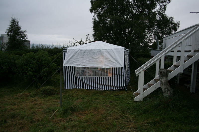

        Da kjelleren er full med fly, og deler, så hadde ikke jeg noe annet valg enn å lage meg et nytt fly-verksted i hagen Da er det godt å ha Biltema i nærheten.. hehe
        Det ble et partytelt på 3x3meter. Noe som viste seg a være litt lite. Det holdt akkurat til å bygge en modell, men neste uker det flere modeller som skal opp på benken, såšda blir det lite plass.. 3x6meter blir neste gang

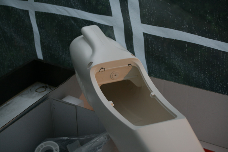

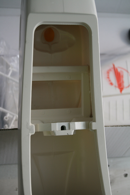

          Her er et bilde av kroppen. Tidligere så har det vært utskåret et hull til motor, dette er nå borte... Da har en valget selv om en vil ha elektro eller fuel. Det følger med motorfester til begge deler.. En helt glimrende løsning

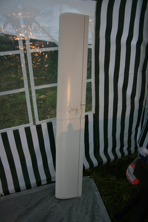

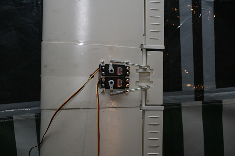

                Jeg satte først sammen vingen. Jeg lurte på å lage til få en servo til balanseror, men jeg liker best to, så det ble to denne gangen også. De veier jo ikke så mye disse servoene..

                  Så satte jeg inn veggen til å feste understellet fremme. Som sagt så hopper jeg over den delen med å montere torpedoveggen, og motorbukken.. Så det går igrunnen kjappere å bygge også, når det skal være elektro oppsett
                  Så satte jeg inn den veggen som en skrur vingebolten i, og braketten til servoene.

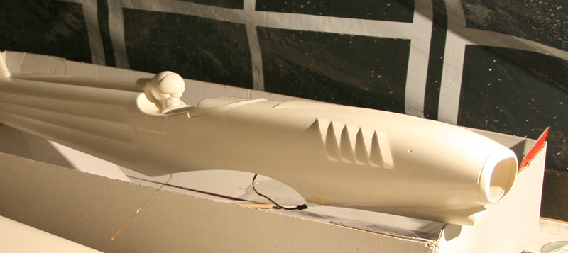

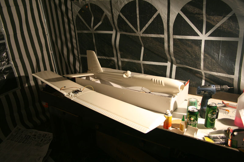

                      Så var kveld nummer en ferdig. Det tar ikke så lang tid å sette sammen disse fly. Men nå har jeg bygget en god del av de. Men tar en seg god tid på første modellen, så blir det veldig bra resultat
                      Det er gode tegninger som følger med disse modellene også.
                      I morgen skal jeg sette på linker og stag til høyde og sideror. Montere understellet, og halehjulet.
                      Da er denne modellen klar for lakking.
                      Det er ikke nødvendig å lakke disse modellene. Det er nok å bare sette på dekaler, det er flotte fly med det også. Men siden alle mine ARC fly er lakkert, så må jeg gjøre det med dette også.. Og lakkvalget denne gangen, tror jeg blir meget tøft
                      Jeg vil vente med å sette inn motor, fartsregulator, og batteri til flyet er lakkert, og dekaler er på.
