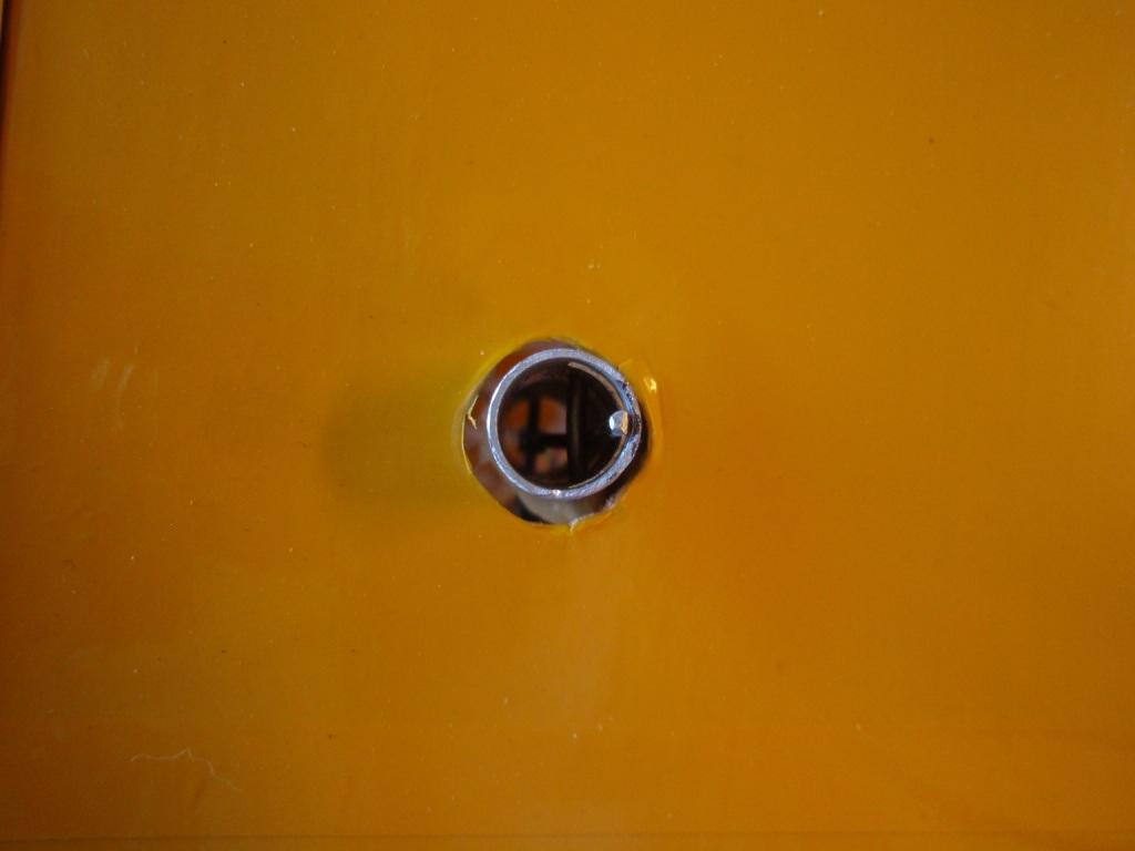

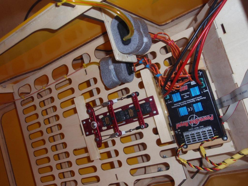

Har fått montert tanker, fikk litt hjelp til å tenke ut hvordan dette skulle gjøres. Bruker to stk tanker på 1,5 liter hver, så total tankkapasitet blir 3 liter. Bør kunne fly ei stund på det. Jeg legger den ene tanken ca to cm over den andre. Bruker utlinkningsslanger mellom tankene på topp og i bunn, fyller til og har klunken i nederste tanken, lufting fra den øverste. Har tankpåfyllingslokket fra 3W i mer eller mindre skala plassering på ”panseret”. Jeg har plassert tankene litt for lang frem, men siden jeg har laget en slisse i gulvet for å få plass til utlikningsslangen blir de der de er inntil videre.

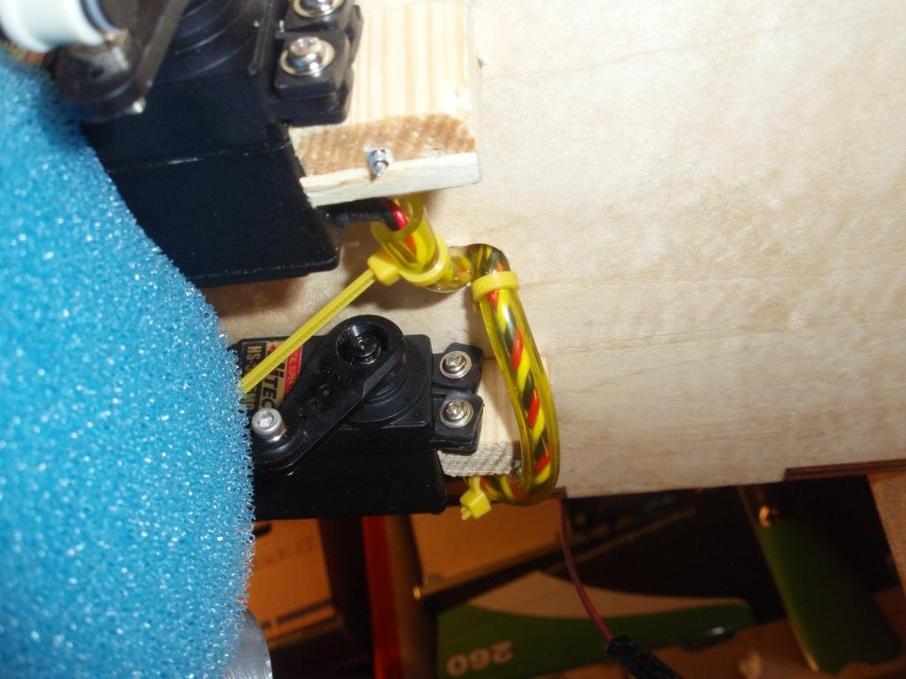

Servoer til gass og choke er plassert under motorboksen, med kulelink i ene enden og en sullivan hurtigkobling i andre enden. Hadde jeg lagt tankene lenger bak hadde jeg plassert servoene inni motorboksen, men det ble som det ble.
Tenningsannlegget fikk jeg plassert inne i motorboksen, på foam og festet med strips. Batteriene til radioutstyr og tenning er montert på en avtakbar plate oppå motorboksen.

Planen videre nå er å begynne å montere powerbox samt å kable helt inn til den, slik at jeg kan begynne å sentrere servoer og montere linker til ror og rorhorn.
Hva er egentlig tanken bak å montere den ene tanken 2 cm over den andre? Vil ikke tanken som lufte slangen går til bli tom uansett siden det ikke er lufte slange på den andre tanken?
Mvh OJ
Hvorfor det må være sånn vet jeg ikke, men i store wilgaen vi bruker som tug i klubben ble det alltid liggende litt bensin igjen i den tanken klunken ikke var i før den ble hevet litt.
Hadde alt vært lagt opp helt perfekt og flyet stått helt i vater når tanken ble tømt hadde vel begge blitt tømt helt, men jeg vil tro at om man hever den ene tanken tolereres litt mer unøyaktigheter.
Som sagt vet jeg ikke helt, men dette er min tankerekke rundt dette.

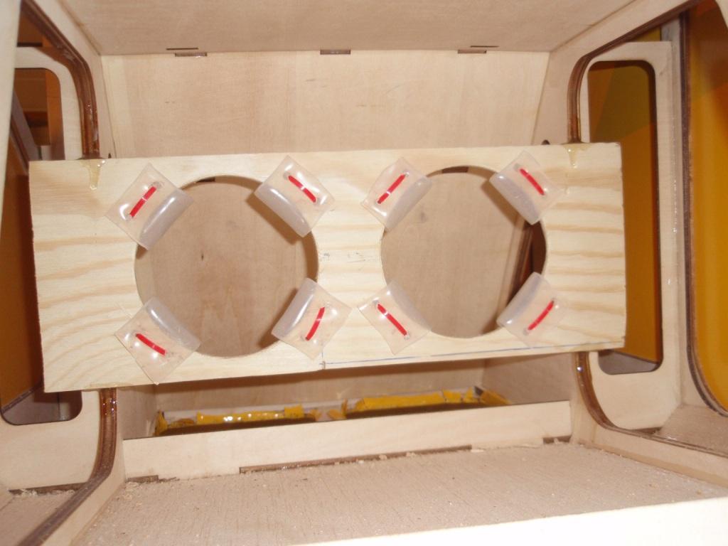

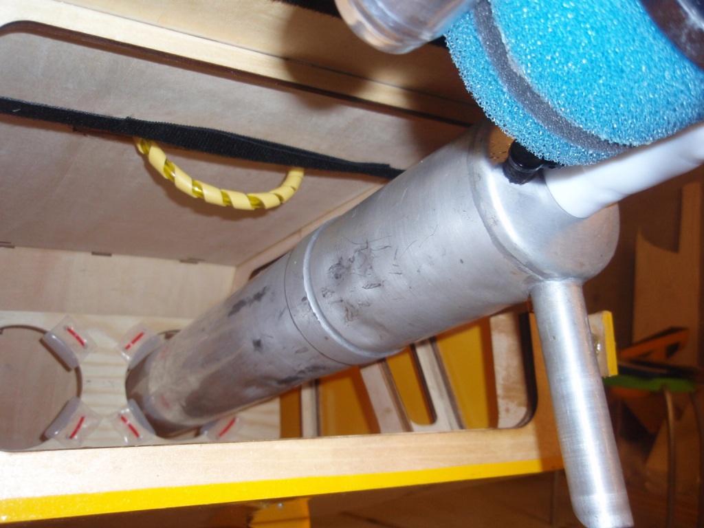

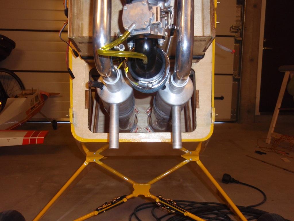

Fant ut at canisterfestene fra TBM ikke passet, de var for store selv om de er oppgitt å passe 75mm canistere. Løsningen ble å bruke det jeg har laget selv, så får vi se om det fungerer.

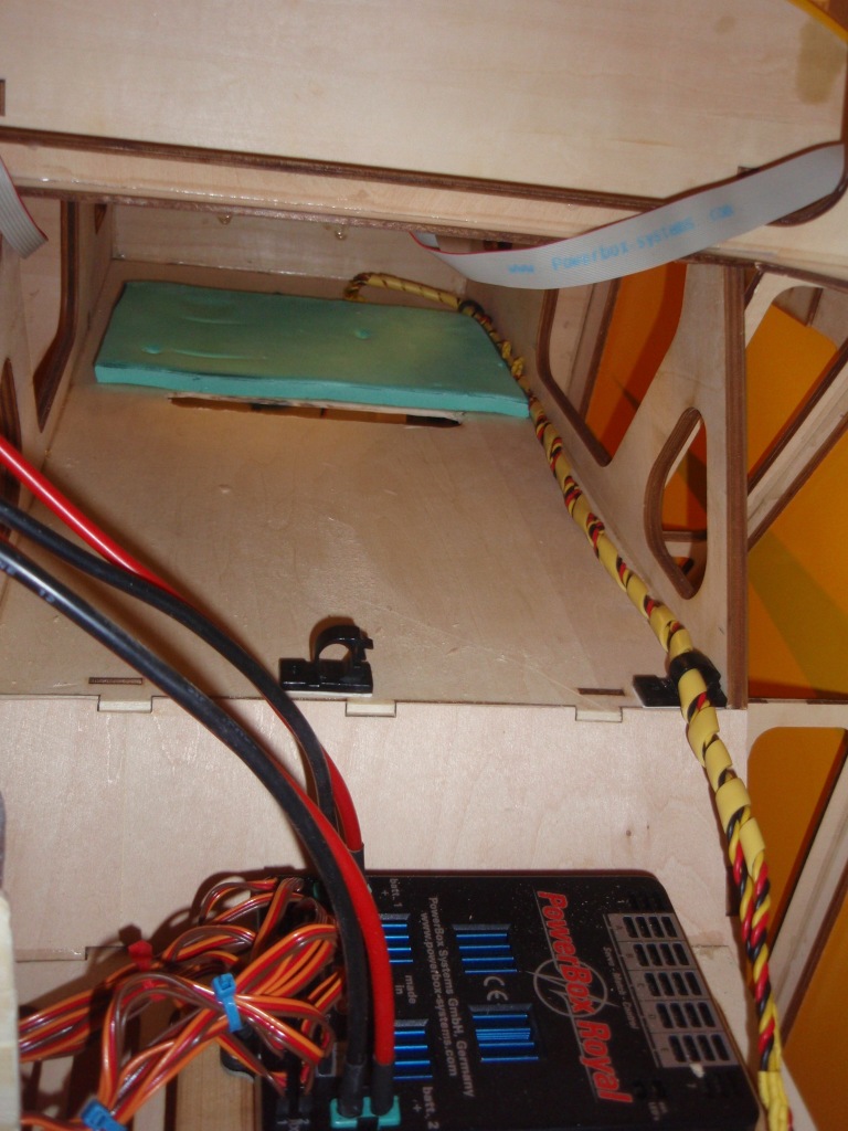

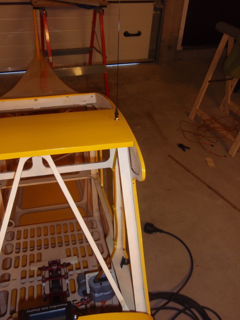

All kabling inn til powerboxen er nå ferdig, og mottakere er montert i flyet. Piskantenne er montert på den ene mottakeren. Monterer kablene fra powerboxen til vinger og høyderor når jeg har justert utslag på rorene, greit å gjøre det slik da jeg ikke har plass til å montere vingene på flyet i garasjen, og det er greit å kunne jobbe med bakvingene og høyderorene på arbeidsbenken.

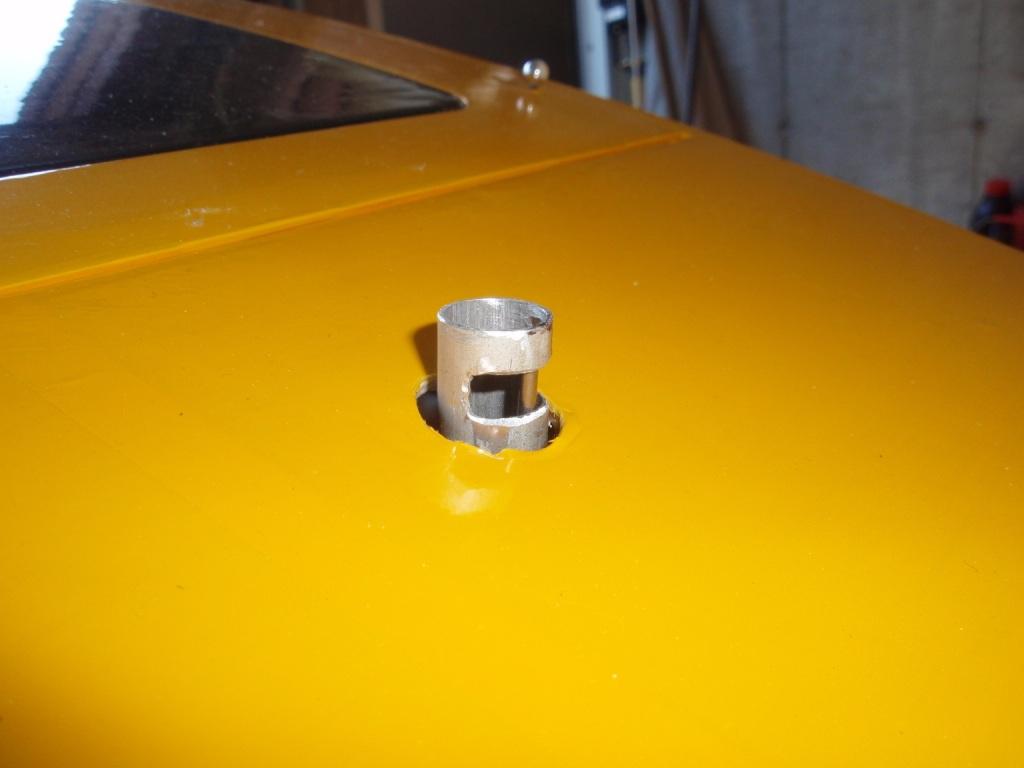

Det eneste som gjenstår før modellen er flyklar er å montere vinduer og å lage en slepekobling og montere denne. Montering av vinduene er som å sette lokket på en isboks, slepekoblingen skal heller ikke by på problemer da jeg har tenkt ut hvordan det skal gjøres.

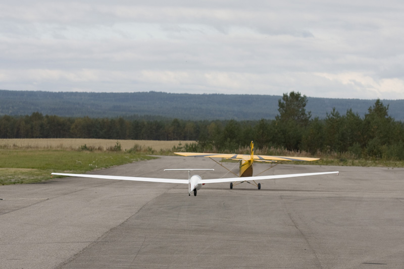

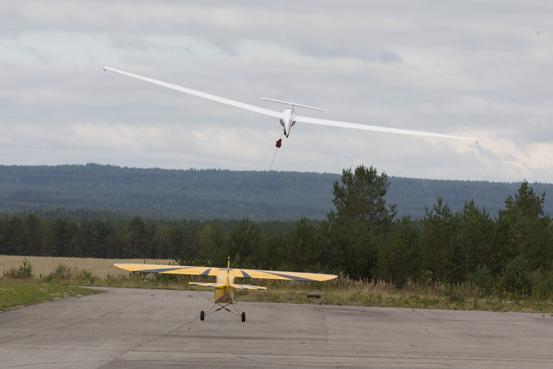

Etter å ha brukt opp to av flyets liv var det dags for mer sleping, og på et av slepene slepte jeg til 986 meter. Da begynte seilflypiloten å slite med å se sitt fly, men jeg kunne nok ha gått til 1500-1600 meter uten problem.
Det største flyet jeg slepte på IGG treffet var en SHK i skala 1/ 2,5 på rundt 30 kilo, dette gikk uten problemer. Jeg kan slepe større fly uten problemer, så det er vel bare et tidsspørsmål før vi gjennomfører det første slepet med ½ skala i begge ender av lina.

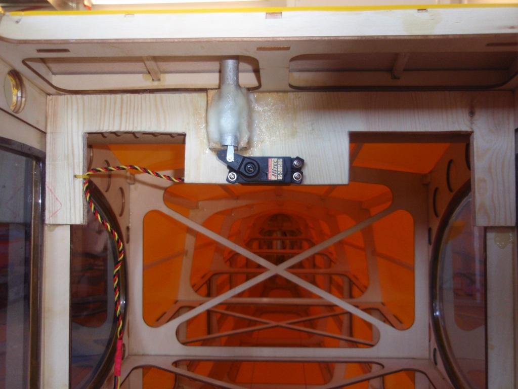

Kanskje du kunne si noe om slepekobling og hvordan du har gjort det?

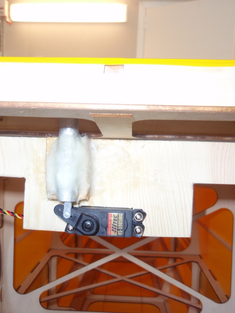

Selpekobling; laget et halvt spant tilpasset spantet like foran TE på vingen. Til dette spantet glasset jeg et aluminiums rør med en åpning i, en servo ble skrudd fast, og denne servoen driver en pianotråd forbi åpningen i aluminiums røret.
