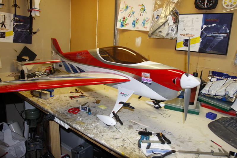

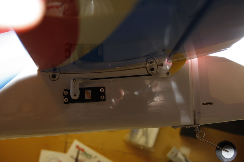

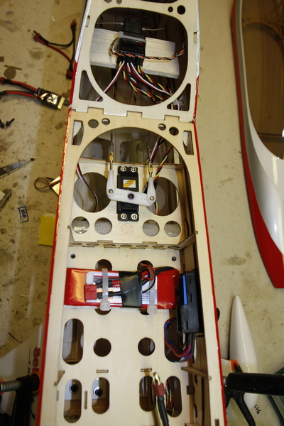

    Gikk rett videre på staben. Inn med servoer og skjøtekabler. Kroppen e rfor smal for at de kan stå på samme sted så den høyre står litt lengre frem. Rorhorn og linking er helt tilsvarende balanserorene. Deretter limte jeg inn pull-pull rorhornet midt oppe på sideroret og gjorde klar servoen i kroppen fremme. Alle kulelinker skrus med 2 mm skrue og mutter som man må bruke Loctite på. SKulle ønske Sebart leverte med silikonmuttere til dette. Monterte pull-pull bak med medfølgende kulelink og trakk wiren fremover i kroppen mot servoen. Der satt jeg opp kulelinkene og begynte å stramme inn og finjustere slik at både ror og servohorn er nøytralt. Klemte så fast metallhylsene når alt så bra ut.
    Bandt opp en ny Spektrum AR7000 mottaker og begynte justeringer og trimming av ror. Satt den opp i 2 modus med F3A anbefalingene som default og litt mer utslag på modus nr 2.
    Synes anbefalingene på exponential for F3A oppmot 40% er mye? Får føle meg litt frem her.
    Etter dette er det bare montering av elektronikk samt fairings og hjulkåper igjen.

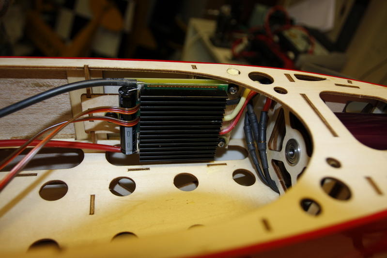

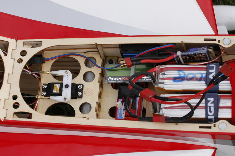

      Alt her er rett frem. Hacker motoren skurs rett i glassfiberforsterket firewall med umbrakoskruer og Loctite. Kontrolleren er beregnet på venstre side inni, men SPin 99 Opto er litt i største laget så for å få den greit på plass skrudde jeg den bak på festeplaten i flyet men lagde en liten 10x10 mm balsastokk som jeg skrudde den i og limte så denne inne i kroppen. Det er laget precut til bryter men den er for liten til Powerbox Sensor så jeg valgte å lage ett eget hull til den på venstre side.
      2S 1500 kokam RX batteri ble lagt helt bak mot siderorsservoen og tapet fast med dobbeltsidig tape og sikret med strips. Mine 10S pakker ble så lagt helt bak mot RX batteri og da veide den ut på fremre CG. (har i etterkant lagt RX batteriet under drivbatteri platen slik at drivbatteriene kan trekkes litt lengre bakover for bedre CG)
