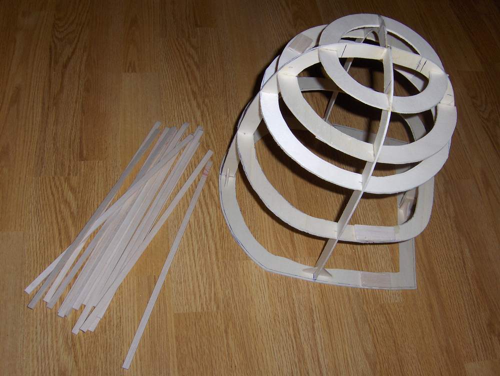

                Skal prøve å få dette til å bli en cowling

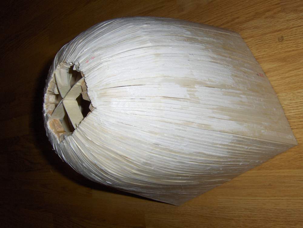

                    Da var plankingen av cowlingen ferdig. Litt finpuss så blir det sikkert greit.

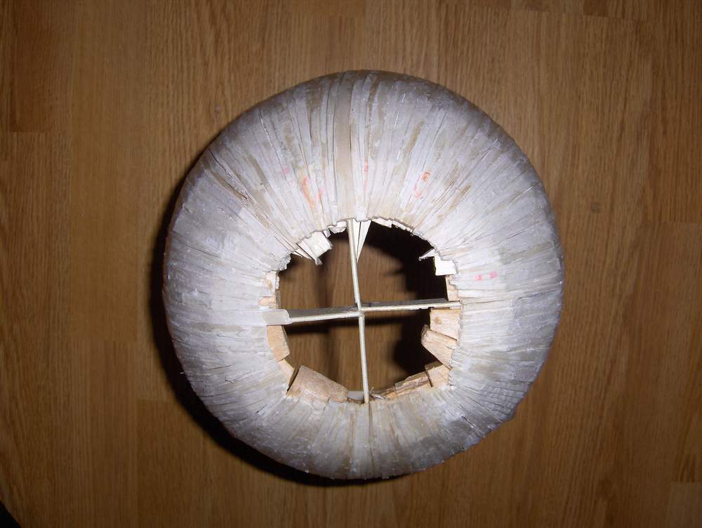

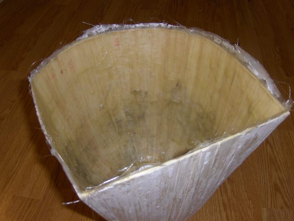

                      Et par lag med glassfiberduk og epoxy på innsiden etter at spantene ble tatt ut. Ble sterk og "fin" nå. Da er det å gå i gang med pussingen av 3mm balsa'en utvendig.

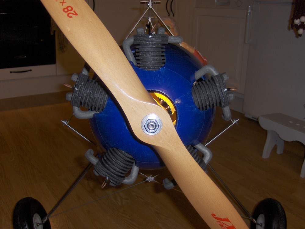

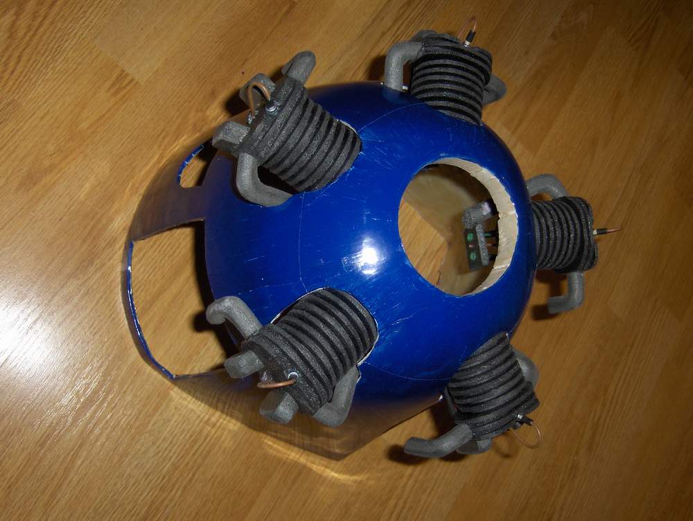

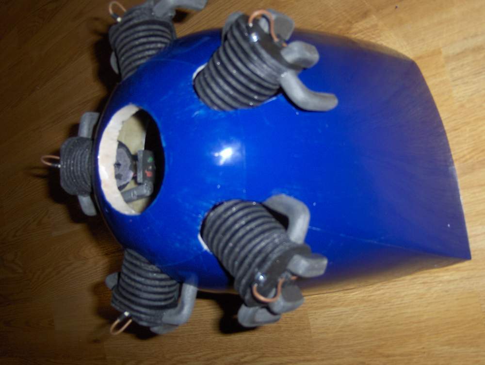

                        Da begynner det å bli en cowling. Pusset og trukket med Hobbycity trekk.

                          Nydelig!

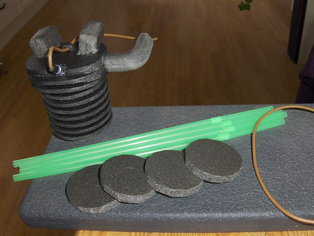

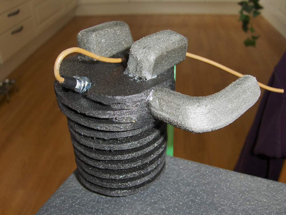

                          Har du laget dummy-sylindrene selv, eller kjøpt dem et sted?
                          • peppern75
                            • 671
                            #28
                            Dummy sylindrene har jeg laget av depron. De er kanskje ikke helt skalariktige, men gir jo en illusjon av en Warner Scarab 90 hp.
                            Hele cowlingen med dummy motor veier 361 gram.

                              Pynter jo mye opp, uansett om dem er helt skala eller ikke

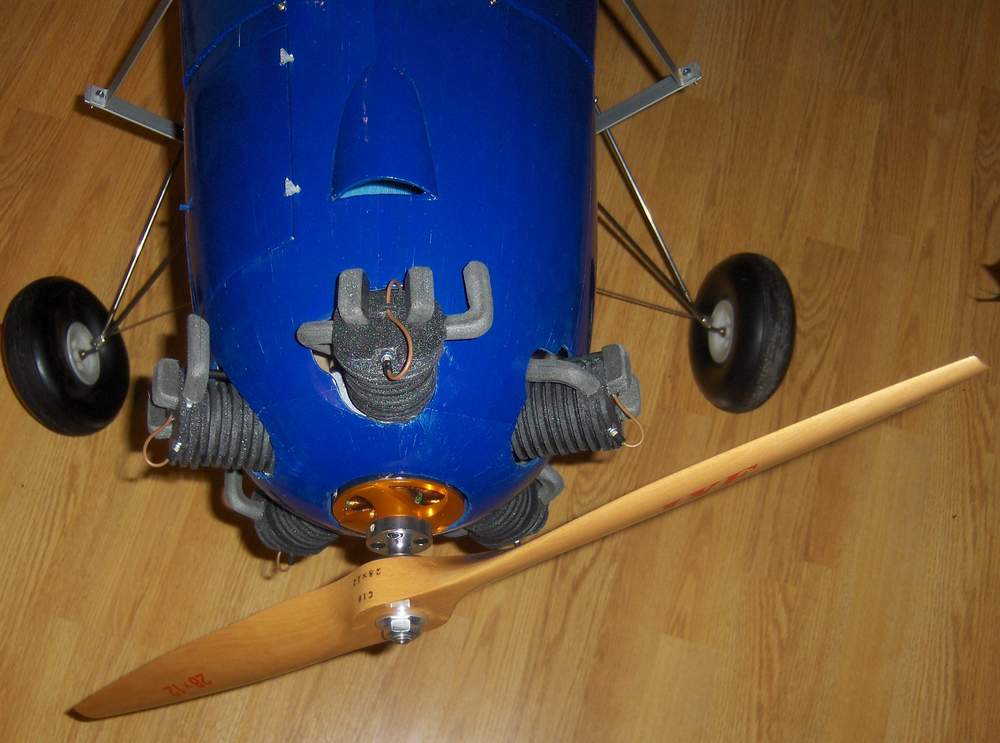

                                Et par hjul er på vei fra USA: http://www3.towerhobbies.com/cgi-bin...NN8+&search=Go
                                Dubro 8", kommer til å se noe bedre ut enn Bauhaus hjula. De på bildet er noen 7" jeg kjøpte på 80 tallet, det ene er punktert.
                                Motor, ESC, ledninger og batterifeste er montert og prøvekjørt .....
