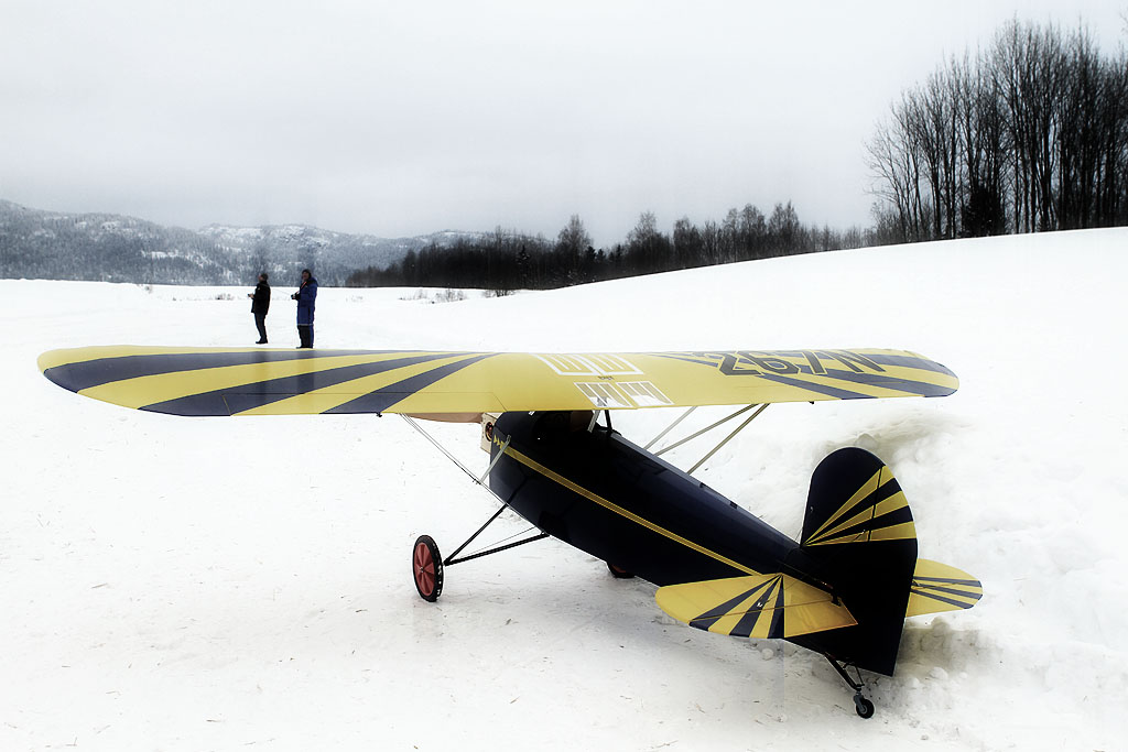

          • #35

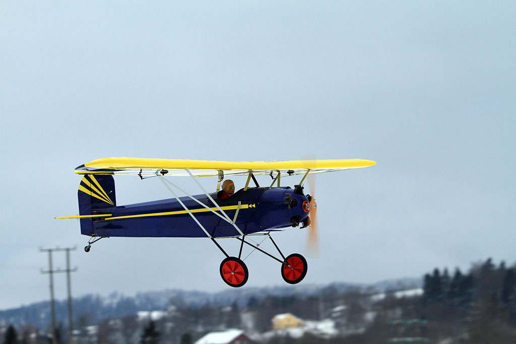

            Hei!
            Legger ut et par bilder fra flyturen i dag. Tok over 600 bilder totalt, men jeg har ikke sett igjennom alt enda

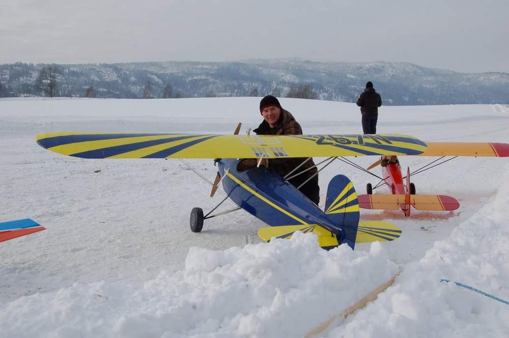

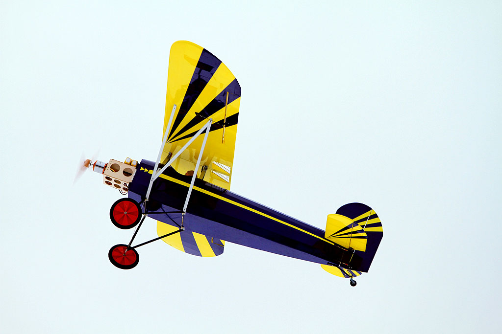

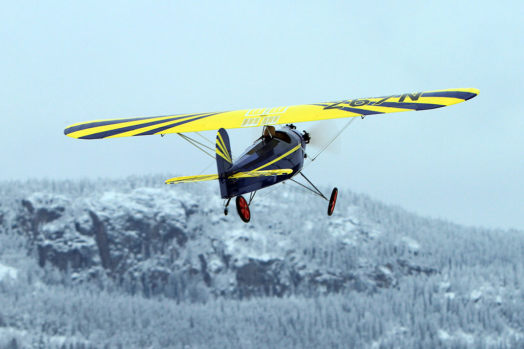

            • #36
              Et par bilder fra helgen + en video.

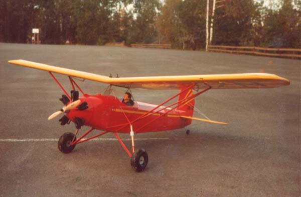

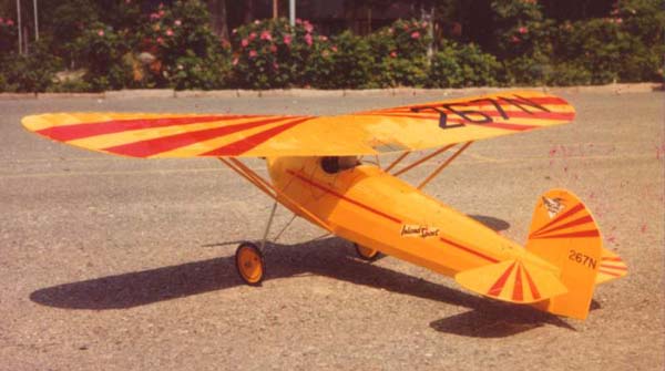

                Er dette et gammelt bygg(fra Asker) fra mitt på 80 tallet en gang som er restaurert?
                Andreas
                Mvh Andreas

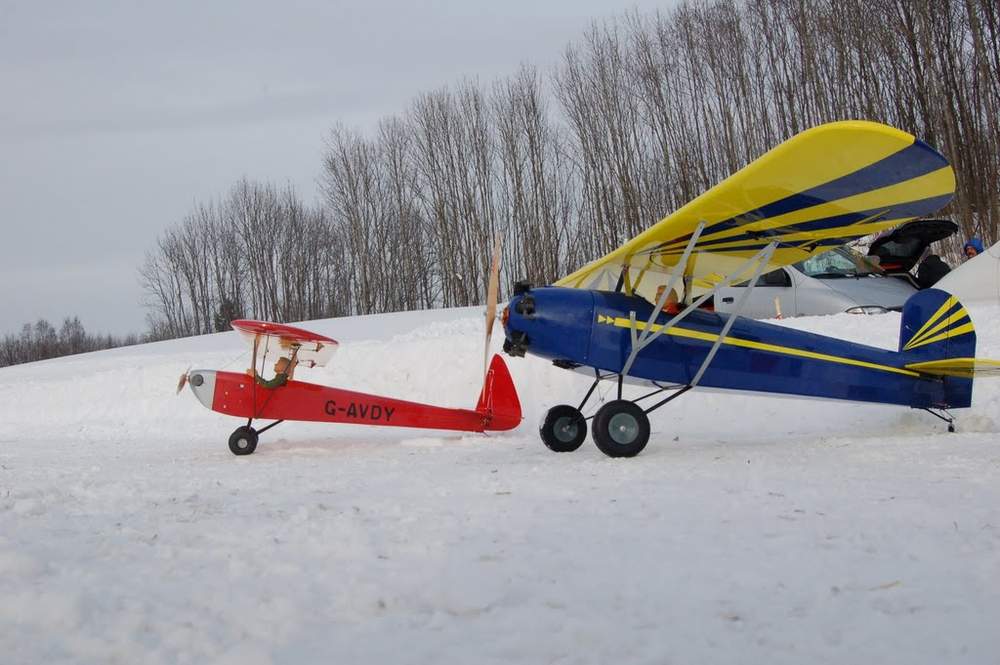

                • #38
                  Dette er et nybygg, men det ble startet i 1987. Jeg har bygget noen mindre utgaver på 80 tallet, da jeg bodde i Asker.
                  Den blå er fra 1984 med vs. 206 cm og OS120 Gemini, den rød fra 1983 med vs 206 cm og OS80 4-takt og den gule fra 1982 med vs 94cm og Cox 049
                  Lyden på videoen kommer fra flyet, er ganske ok selv om det er elektro.
                  skal se om jeg får tatt en fremover også.
                  Per Nilsen
                  Spikkestad
