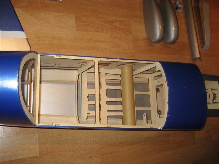

    Da var maskinen i hus med utstyr og alt som trengs. Har tatt noen bilder etter åpningen og av utstyret som skal brukes i den. Dessuten er allerede alle ror limt

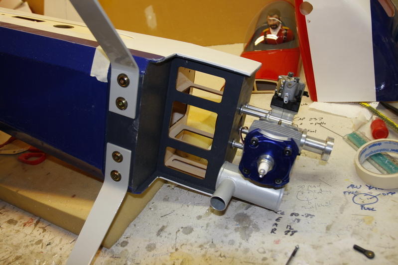

      MT motoren ser ganske liten og nett ut og det fulgte ingen mal med til motorfestene. Standoffs lengden passet godt og jeg lagde enkelt en liten mal som jeg tilpasset firewall. Det er allerede ett kryss på firewall som indikerer senter av akselen og jeg la mitt eget lagede kryss over dette for å få motoren i senter.
      Boret opp og sjekket at motoren passet. Deretter skrudde jeg av forgasseren og potta og laget en pallmal som jeg tapet fast i bunnen av flyet og klippte hull i slik at sylinderen kom ut. Så er det på med cowling, tre den innunder malen slik at jeg kunne merke av på cowlingen og Dremle ut hullet. Deretter tilbake for å sjekke passform. Noen småjusteringer må alltid til. Deretter gjorde jeg det samme med forgasser og potta. På alle disse tilpassingene er det viktig å sette cowling tilbake på samme plass når man merker av og freser ut.
      Tar litt tid og ikke bruk altfor mye tid på å lage 1/2 mm glipper. Det er uansett for trangt for en motor og en cowling som ligger borti vibrerer i stykker over tid.
      Forgasseren sitter ut på siden og umiddelbart kan det se vanskelig å få til gassarmen, men denne kan skrus av og speilvendes slik at du får en fin link fra den og bakover. Se bilder!

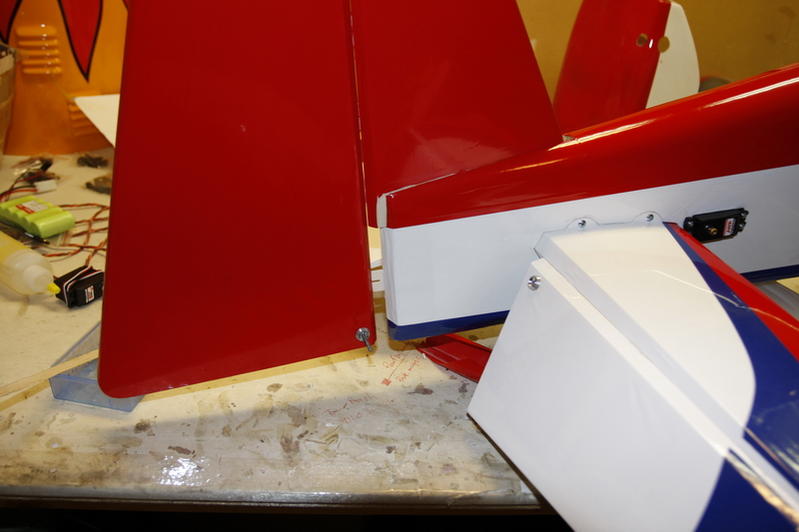

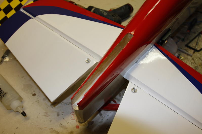

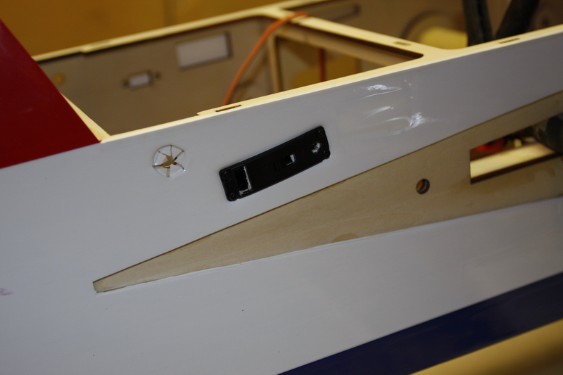

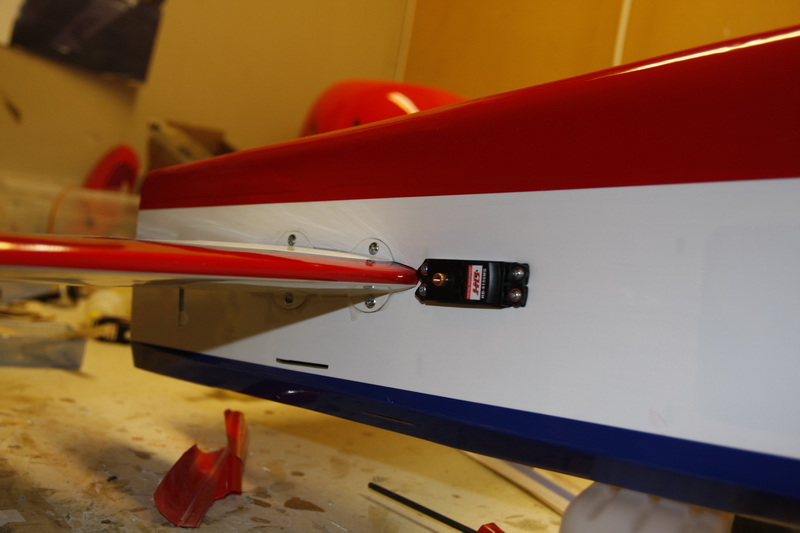

                Stab og finne er limt på plass og servoene til alle ror i kroppen er skrudd fast og gjenger forsterket med tynn CA.
                Kun linking av disse nå så er modellen klar til innmontering av utrtyr og justering av radio. blir test tidlig neste uke om planen holder.

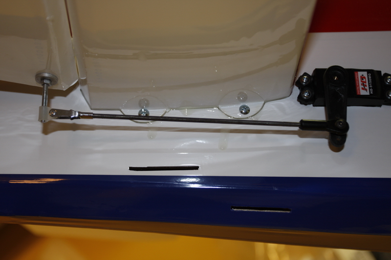

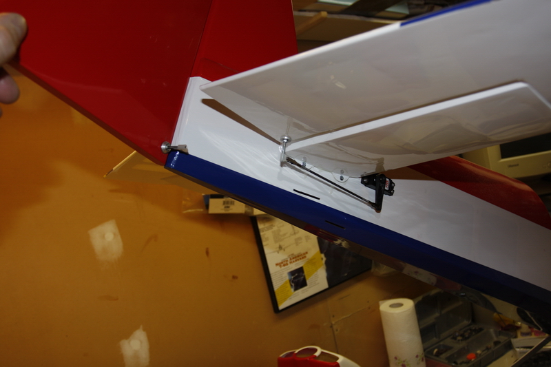

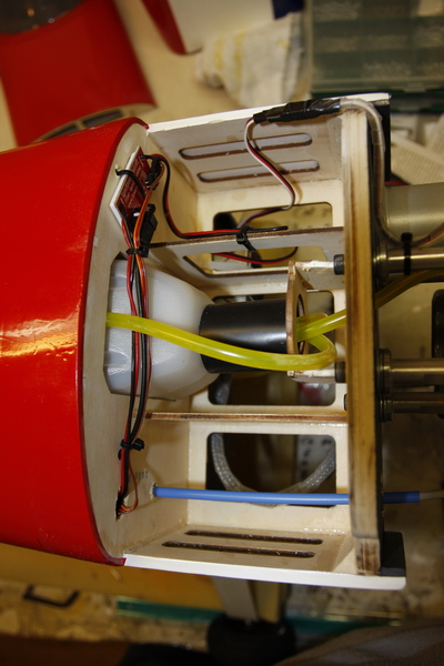

                      Legger ved litt bilder av motorrom samt montering av linker til høyderor og halehjulsbrakett. Bor opp før du skrur inn halehjulsbraketten. Da får treverket bedre gjenger og disse blir enda hardere om du skrur ut igjen og forsterker de med tynn CA. Sitter som banken.

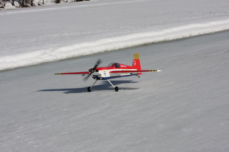

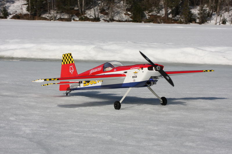

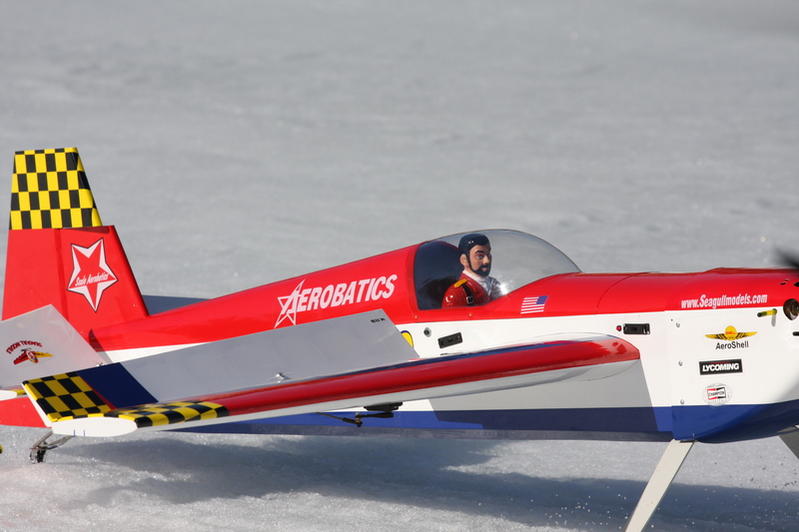

                          Fikk flydd den i dag på Damtjern i Lier. Skikkelig knall påskevær....
                          Modellen veide flyklar 6,3 kilo og det er meget akseptabelt på en 2 meter modell med 50cc motor.
                          Modellen fløy fint og landet som en trainer. Koblet lite i knivegg og sank litt på rygg, men ikke mye.
                          Ganske sensitiv på balanserorene og måtte inn med litt expo for å få den i den gode feelingen.
                          MJ propellen tror jeg er litt tung for motoren og det kommer en annen trepropell for å sjekke hvordan det fungerer.
                          Modellen hovrer, men ikke mye overskudd av effekt for å la den henge der. Litt ustabil i hovring og det skyldes nok størrelse på stab og ror. Denne egner seg nok aller best til all annen akrobatikk.
