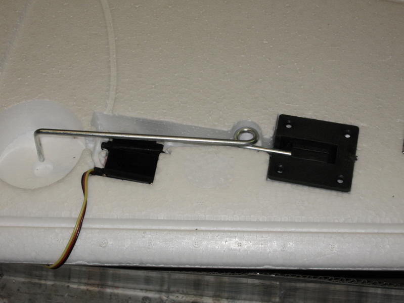

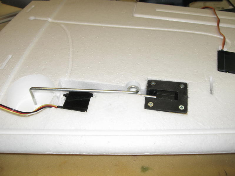

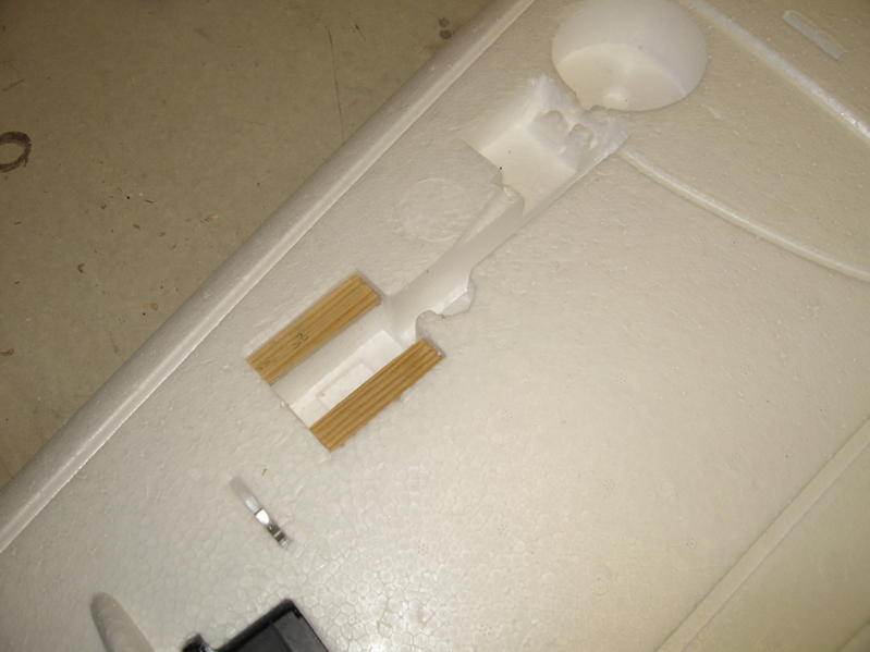

                Retractmonteringen var egentlig grei. Jeg limte inn noen striper på ca 9x40 mm lengde og tykkelse på 3mm unde retracten slik at jeg kunne skru det opptrekkbare ned i disse. Flaten under ble rettet med cutter og pusset med litt grovt sandpapir før jeg limte med epoxy. I tillegg la jeg litt kontaktlim på siden av retract som setter seg mot selve brønnen for disse. Det har fungert rimelig bra på det lille jeg har fått flydd.
                Men kan si umiddelbart at servoene må ha metallgir om de skal tåle det. Jeg har allerede tatt ett gir på Hitecservoen som jeg må bytte. Servoene limte jeg rett ned i servobrønnen med kontaktlim.

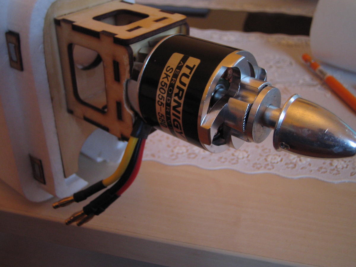

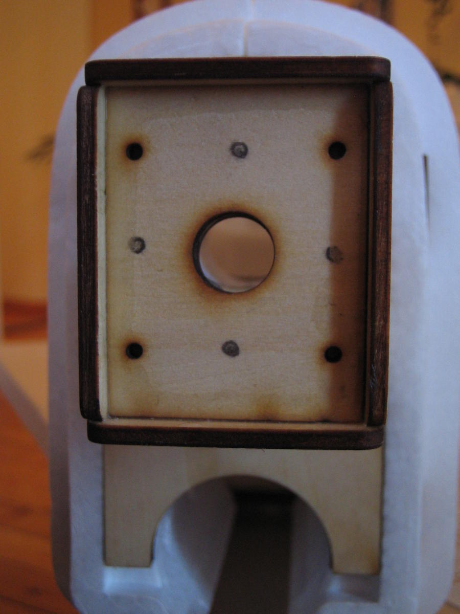

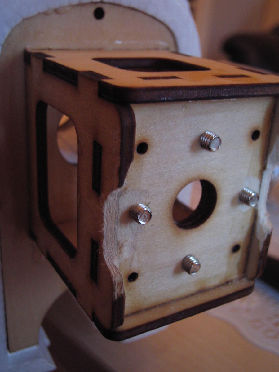

                  Prøvemontering av motor
                  Tok litt matpapir og merket av hullene for motoren og overførte disse til motorbukken. Som bildene viser så er det greit med gjenger igjen på skruene for å feste motoren. Måtte også dremle litt på kantene av motorbukken.
                  Når jeg monterer motoren permanent så blir det nok lock-tite på de ytterste gjengene og lim på de innerste.

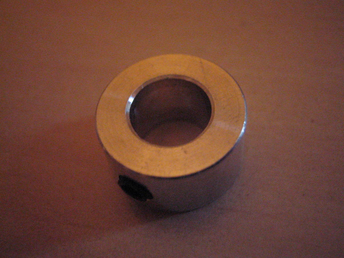

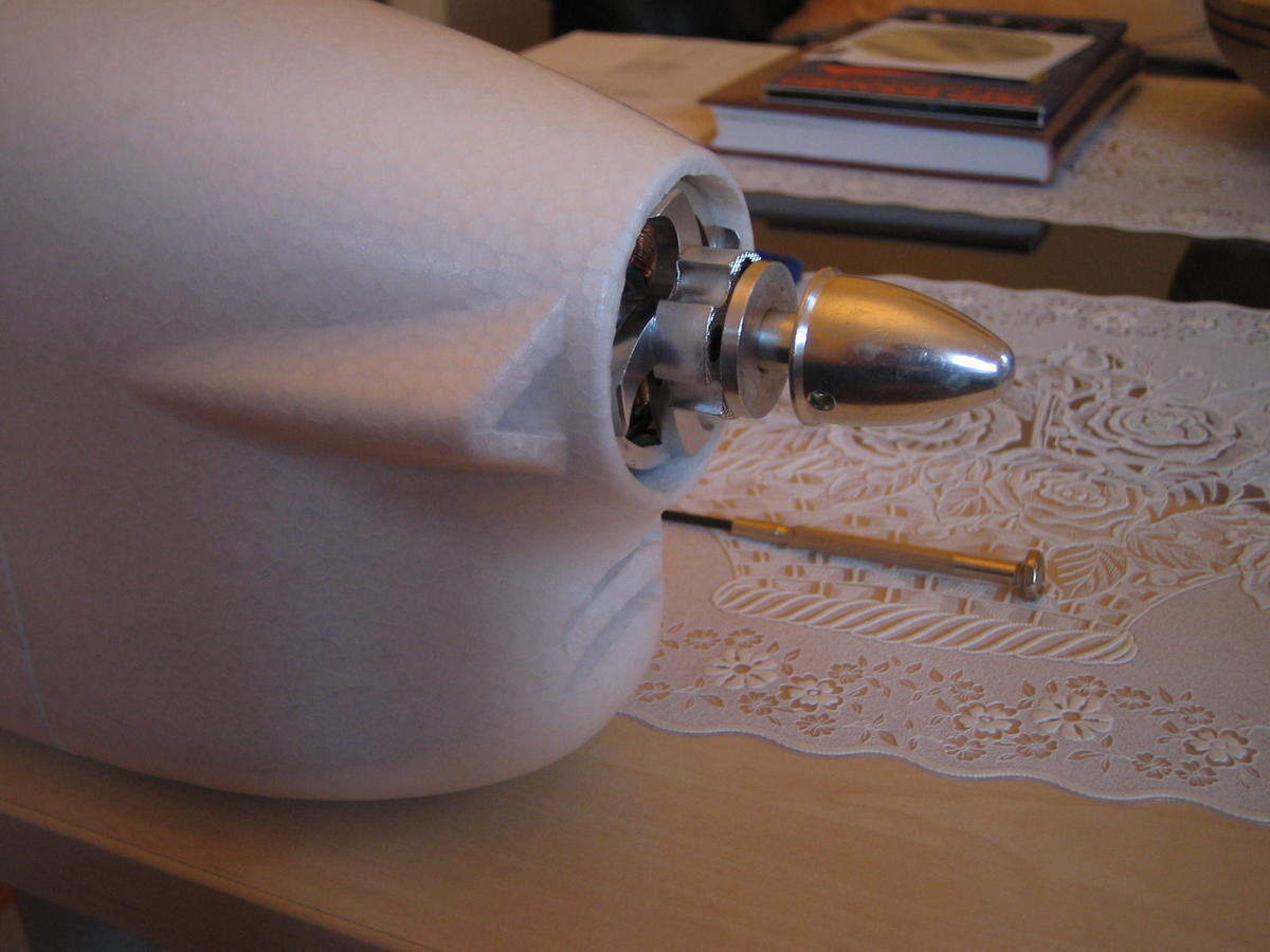

                    Motor
                    Det følger med en dings som jeg antar skal monteres på akslingen som stikker ut i bakkant av motoren. Er det korrekt ? Er den nødvendig ?

                      #25
                      Rainbow
                      Illusion
                      Det skal du ikke nøle å gjøre.
                      Det er en av leverandørens plikter det. Å innformere og hjelpe kunden.
                      Joda, vi får med oss noe. Men vi bruker mest informasjonen til å sjekke og evt oppdatere det som måtte være uklart i stedet for å mase for mye her.
                      At du ikke fikk med mer når du bestillte retract, kan ha å gjøre med at du kun bestillte retract. Bestiller du komplett sett inkl servoer og retract, så bør alt være med. Men som sagt det går så fort i svingene om dagen, at det hender det glipper på noe av og til. Da er det bare å si fra fortest mulig, så prøver vi å ordne opp det beste vi kan.

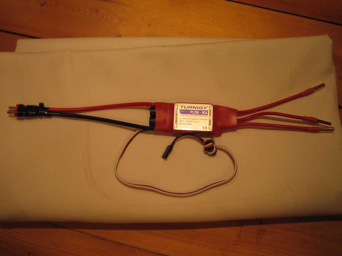

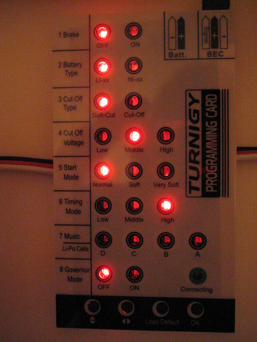

                        Lodding
                        Kveldens siste økt bestod i å lodde bullet kontakter og deans på ESC'en og noen batterier samt programmere ESC'en med programmeringskortet. Fanzy greier
                        Alt er default med unntak av timing som jeg satte til high etter anbefaling fra andre på forumet.

                          #27
                          Turnergy 4260/500
                          Idag prøvte eg min motor Turnergy 4260/500 med en 15 x 7 propeller kom til ca 25 -30 amp då spratt C klippet ut ( Cegerringen ) med ett for etforfOerligtbrak. og skruve ner på gasen.??
                          Hmmm Kanske denne dings skal vare med og forhindre dette. Har montert stopp ring men det fungerer ikke det er så dålig til passing mellom M Feste og motor. det skiller 1,5 mm ¨mellom Motor og feste
                          så det må til med fyskist metal arbetet.
                          Nu må til med fysikt arebedt for at kunne løse dette.

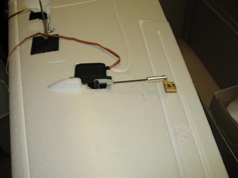

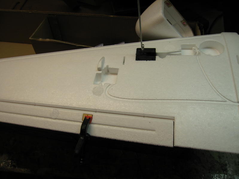

                              Så var det frem med vingene. Plywoodbiter ble også limt fast der med plater på begge sider av balanserorene. På med klyper før jeg startet tilpassing av det opptrekkbare understellet. Hjulbrønnen er akkurat diameteren til hjulet og det kan jeg garantere at er for snaut.
                              Brukte en skarp cutter og fjernet ca 2 mm rundt hele brønnen. Deretter fant jeg fren to trelister på ca 10x40 mm med 3mm tykkelse som skulle bli selve skru festet til understellet. Selve anlegget finskar jeg med cutter og pusset så med grovt sandpapir for best feste før jeg limte de inn med epoxy. Understellet ble satt på plass etter tørking og forboret med 1,5mm bor før jeg skrudde de på plass.
                              Servoen prøvetilpasses og jeg lager samtidig en justerbar link på ca 40 mm for å felle ut og inn understellet. Radioen settes opp slik at jeg bruker bryter og slaver en kanal til å gjøre jobben da det blir en servo i hver ving. Utslagene settes sånn omtrentlig og finjusterer etter hvert. Bedre her med for lite utslag enn for mye slik at man ikke stripper servodrevene.

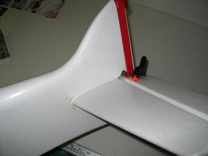

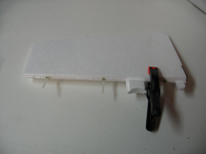

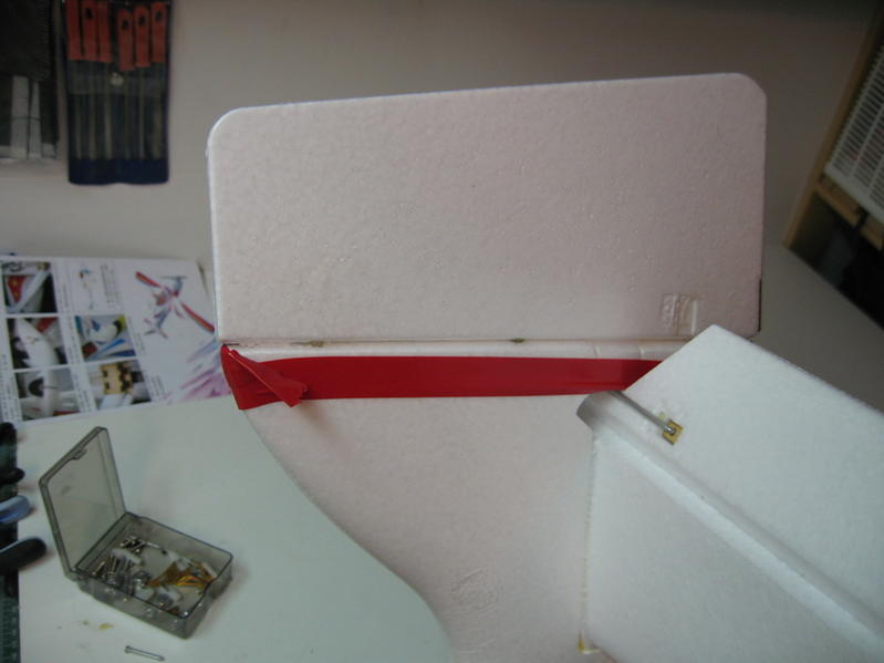

                                #30
                                Høyde og side-ror

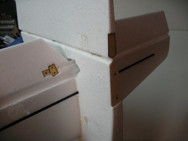

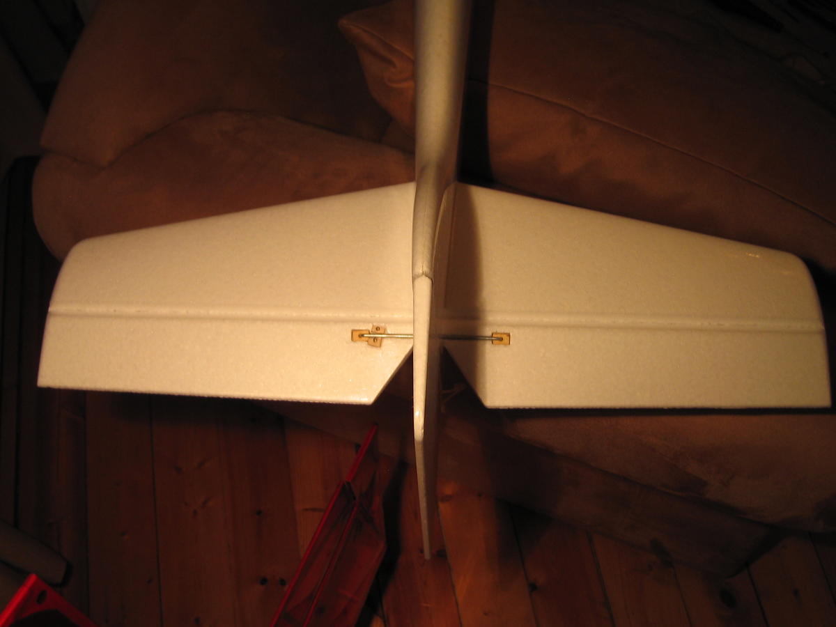

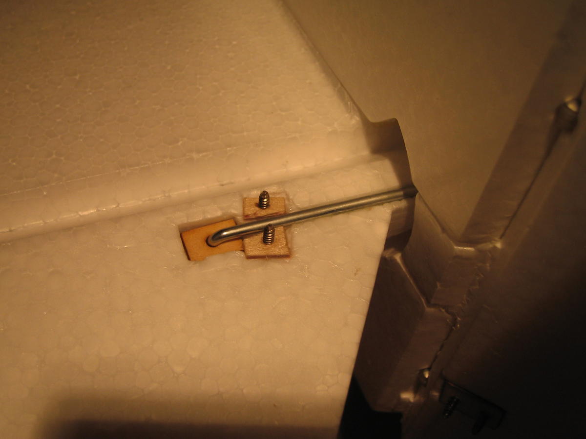

                                Inspirert av affa tok jeg fatt på halen jeg også
                                Siden det ikke fulgte med nok trebiter i mitt sett måtte jeg lage ett ekstra til høyderor. Pga. metallavstiveren som går under på høyderoret valgte jeg å lage to småbiter slik at de ikke lå i spenn over stanga. Det viktigste er at det er noe skruene kan jobbe mot bak slik at hornet sitter fast.
                                Limet er som affa skriver saktetørkende, men for min del er det helt greit. Må sitte og holde litt, men da er det også rom for å gjøre en blunder eller to uten at alt går i dass. Jeg klarte f.eks. å skru det ene rorhornet på feil side
                                Å få høyderoret på plass i kroppen krevde sin mann (les: hjelp av min bedre halvdel). Det er så tight fit at hun måtte holde over og under for å utvide åpningen mens jeg presset høyderoret inn.
                                Sideroret var jeg også litt spent på. spesielt de to epp pluggene som skulle inn i noe som så ut til å være alt for små hull. Men de gikk forbløffende lett inn. Siden jeg selvsagt tok litt for mye lim på den ene pinnehengsla så sitter jeg nå å vrir sideroret til høyre og venstre slik at hengsla ikke skal lime seg fast
                                Skruene som stikker ut fra rorene skal jeg kutte av når limet har fått størknet.
