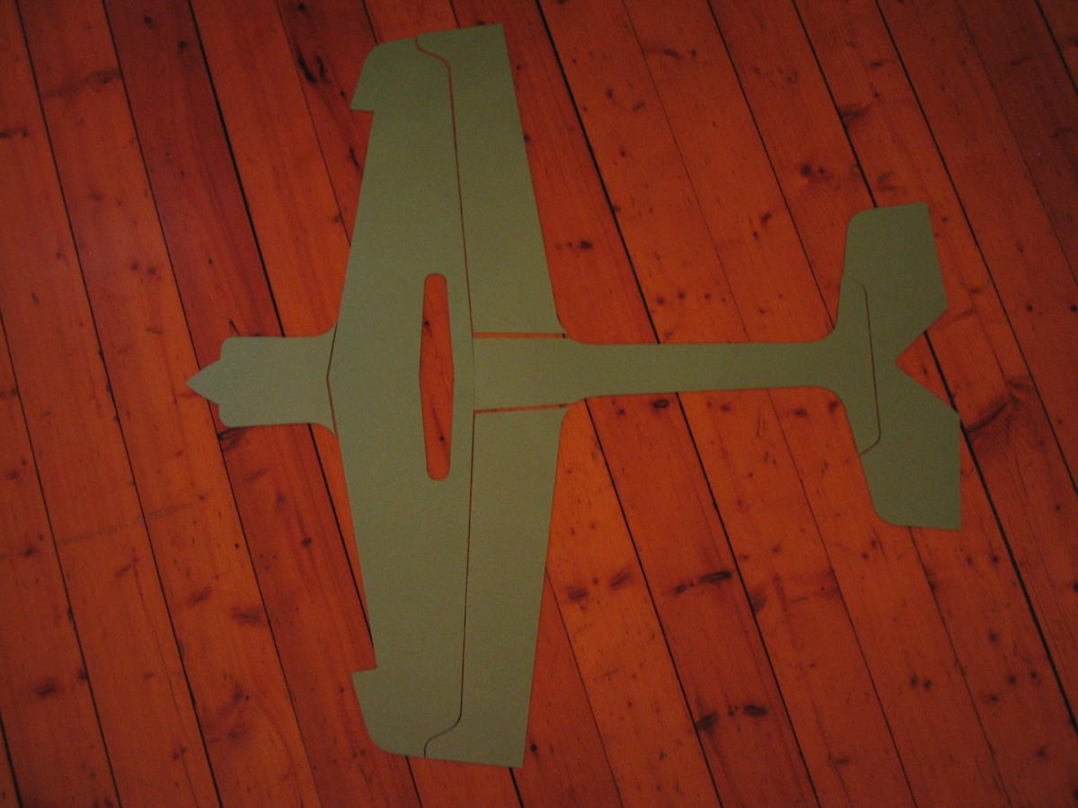

            Deler
            Delene er som nevnt skjært ut og jeg har laget understykket til kroppen i 1mm finer.. Donatas sier at man kan velge mellom 0,5mm og 1mm på dette stykket, men som nevnt så satser jeg på robusthet på denne første versjonen som går på bekostning av vekten.
            46 gram kommer delene på så langt. Det må nevnes at kroppen skal "bokses" (minner meg om han bluebear dusten i american hotrod) og at jeg ikke har skjært ut disse delene enda. Det er også noen smådeler i nesen som skal byttes ut med EPP som nok er litt tyngre. Skal oppdatere vekten etterhvert.

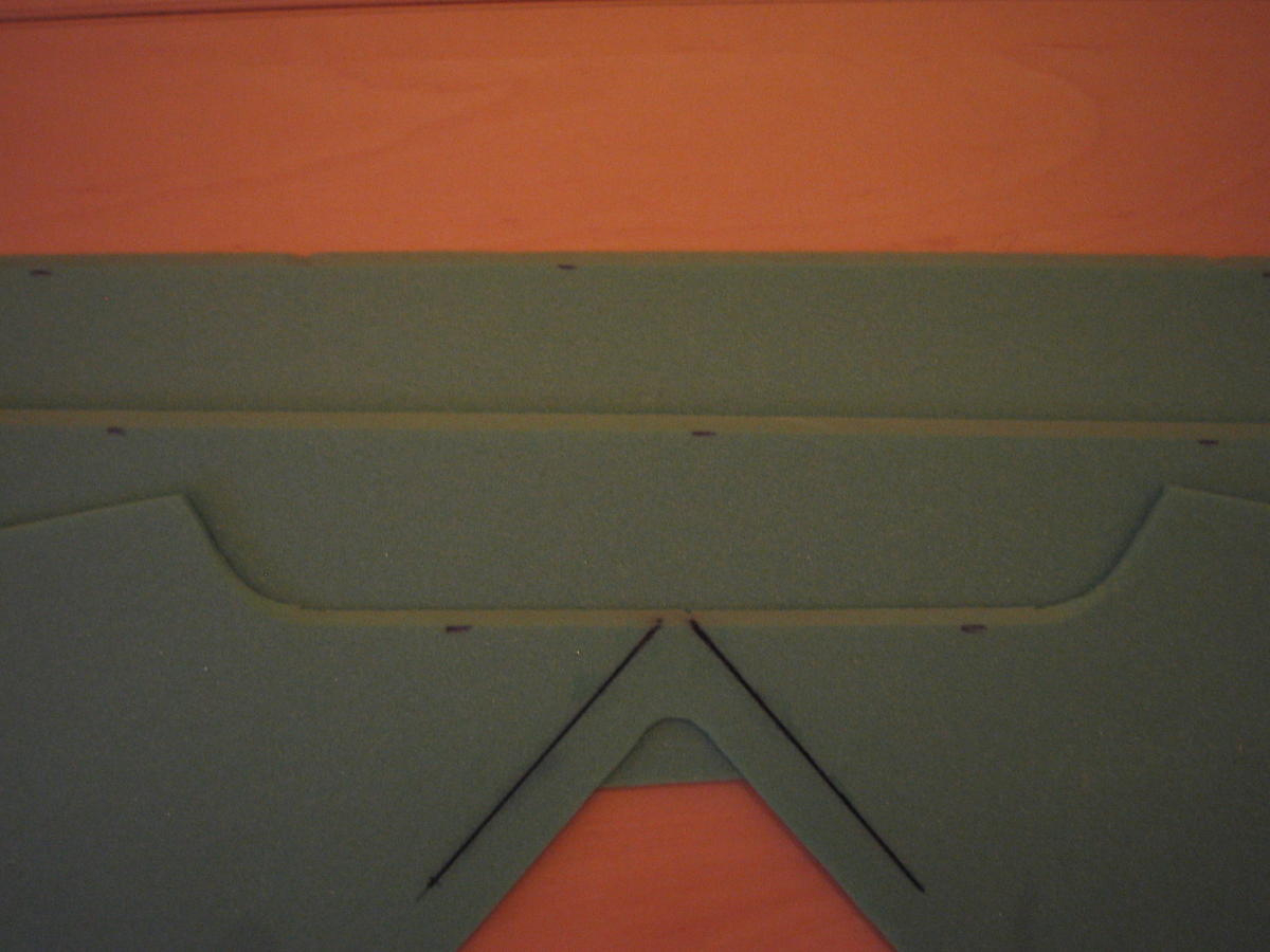

                Pussing
                Blitt gjort litt i dag også
                I dag var det pussing av kanter der kropp/vinge møter ror. Taper flaten fast i kanten på byggeplata og legger en stållinjal 5mm innpå flaten som skal pusses. Da blir det en pen vinkel så vidt jeg kan bedømme. Er ikke sikker på om det er nødvendig å ha vinkel på både ror og kropp/vinge, men da blir det ihvertfall nok utslag
                Har også rundet kantene rundt hullet til propellen.
                Fikk vite at motoren jeg går og venter på ikke har blitt sendt enda men de håpet å få den avgårde i løpet av noen dager. Var visst problemer med noen underleverandører. Shit happends
                Bruker P120 papir til å pusse.

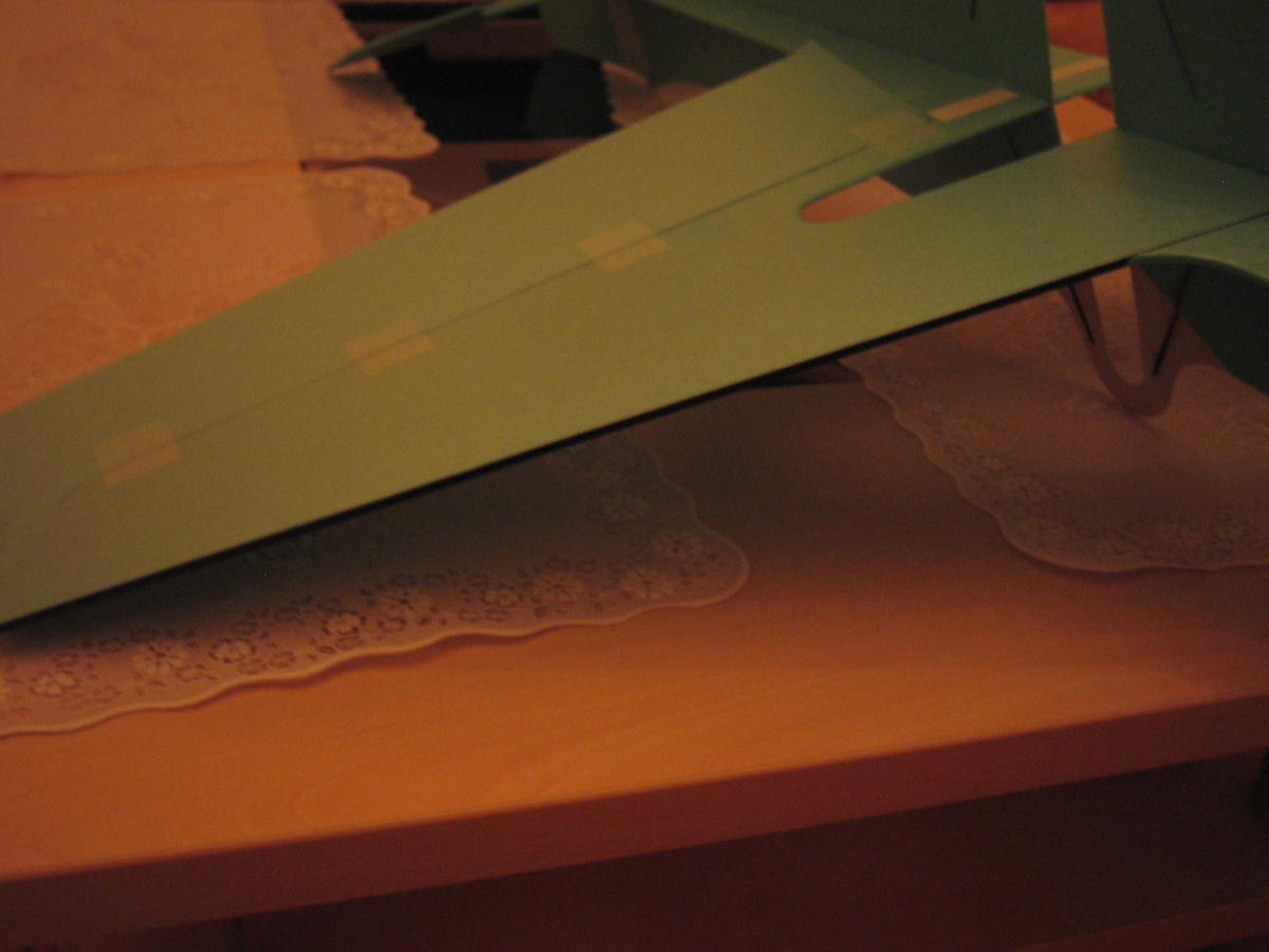

                  Vertikal kropp + hengsling av ror
                  Begynte kveldens økt med å sette på 0,5x3mm karbonlist langs hele framkanten av vingen. Limte så på den fremste delen til kroppens horisontale plan. Limte så på toppen av kroppen. Klarte selvsagt å ta feil limtube (M100XF istedenfor M1000F), men selv om det spiste seg litt ned i depronen så var det faktisk mye bedre å jobbe med enn den depron kompatible + kicker. Tørketiden er kort så man må gjøre grundig forarbeid slik at det bare er å holde delene fast når limet er ført på. Vet ikke om jeg vil anbefale M100XF til andre siden det mulignes svekker depronen, men så vidt jeg kan bedømme så er det som sveiset fast
                  Klødde meg litt i hodet på hvordan jeg best skulle få limt på plass den andre vertikale delen av kroppen. Men heldigvis har min bedre halvdel kjøpt inn stuebord med glassplate i midten. Bare å vippe ut denne og sette flyet nedi.. til oppgitt blikk fra min bedre halvdel
                  Så ble rorene møysommelig festet til rorflater med hengsletape. 90 grader utslag på ballanseror bør vel holde
                  Lagt ved ett bilde av de største etseskadene.. De fleste steder ser det helt kurrant ut.

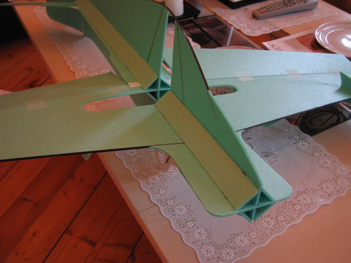

                      Boksing
                      Da er kroppen bokset eller alle kunstens regler.. Ikke akkurat perfekt resultat, men pytt pytt.. gjør vel nytten
                      Neste steg på programmet er sette på karbonstenger som skal stive opp de horisontale flatene. Dette er nok noe jeg burde ha gjort tidligere mens kun bunnen av kroppen var limt på.

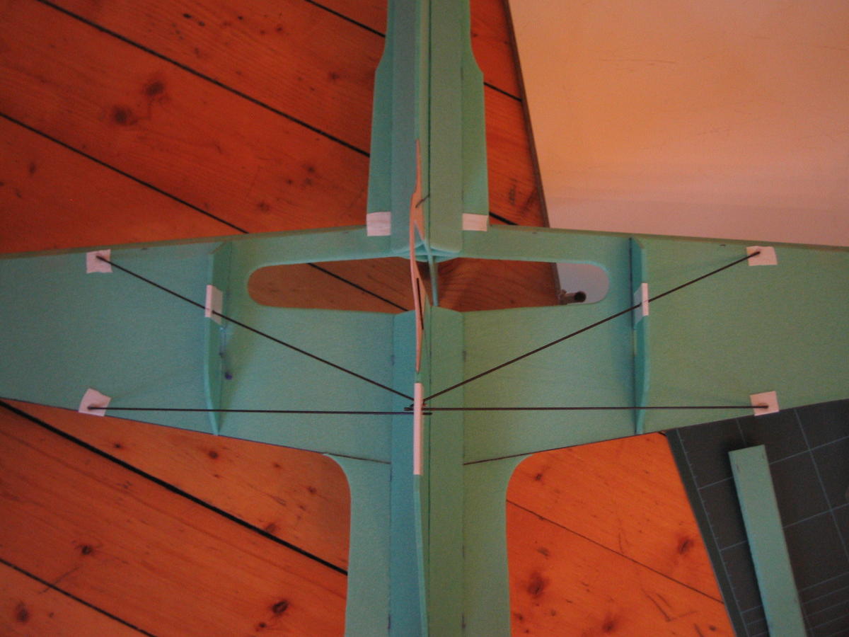

                        Karbonstenger
                        Da har jeg avstivet kroppen med karbonstenger. De to som går fra kropp til vinge skal etter tegningene begge gå igjennom servofestet på vingen. Men som det fremgår av bildet er det kun den bakerste som gjør dette. Vet det på andre fora er flere som har påpekt dette uten at Donatas har kommentert om det er feil på tegningen eller om den ytterste stanga skal monteres lenger nede på kroppen.
                        Bruker glassfibertape til å forsterke festene til karbonstengene.

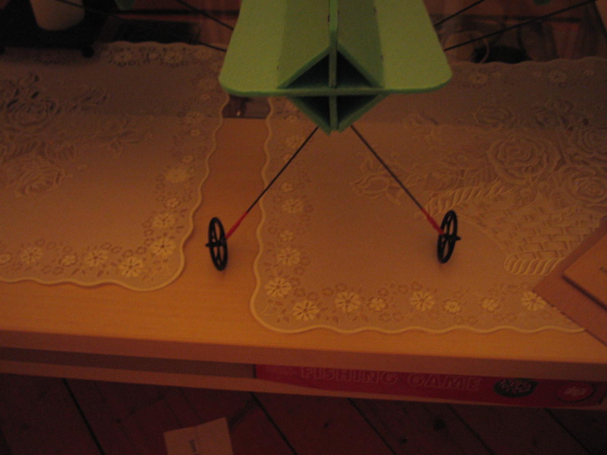

                              Hjul
                              Fått på understell og satt på hjul. Bøyde til litt 0,8mm pianotråd som jeg festet til karbonstanga med litt hyssing og lim før jeg forseglet det med krympeplast. Ble visst litt hjulbeint, men håper det kommer seg litt når vekten øker med elektronikken :P
