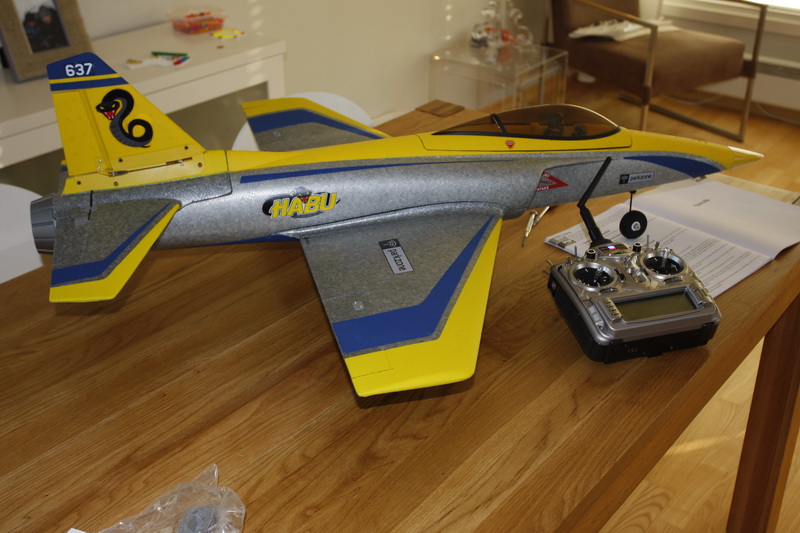

    Modellen så rask og morsom ut og ble veldig glad da jeg fikk mulighet til å teste den fra www.smallsize.no

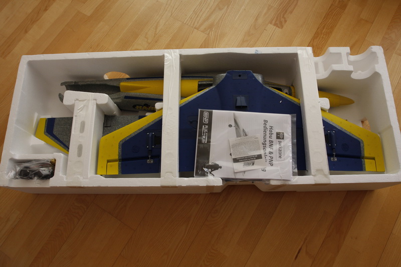

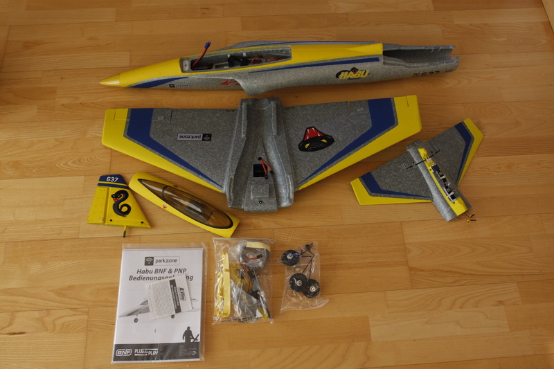

    Da den kom inn tok det 15-20 minutter fra jeg pakket opp til modellen sto ferdig med radioen programmert.
    Spesifikasjoner etc her: http://www.modellflynytt.no/showthread.php?t=25092
    Ellers noen bilder, video er på vei også etter testflight i dag!
    Vinge

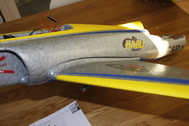

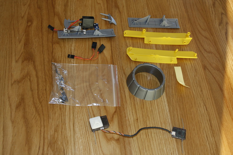

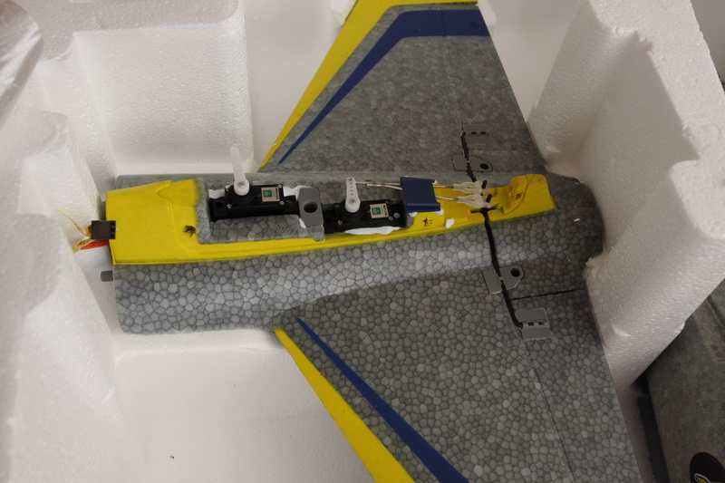

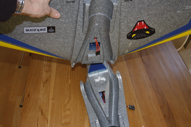

    Jeg starter med å sette inn mottaker. Hadde en AR5200 liggende så den skulle passe bra. Først monterer man y-kabelen på balanserorsservoene, så trykkes vingen med styrepinnene inn i kroppen. Deretter fiskes y-kabelen opp inne i kroppen og vingen presses opp mot krppen og skrus fast med en 3 mm skrue. Ferdig !

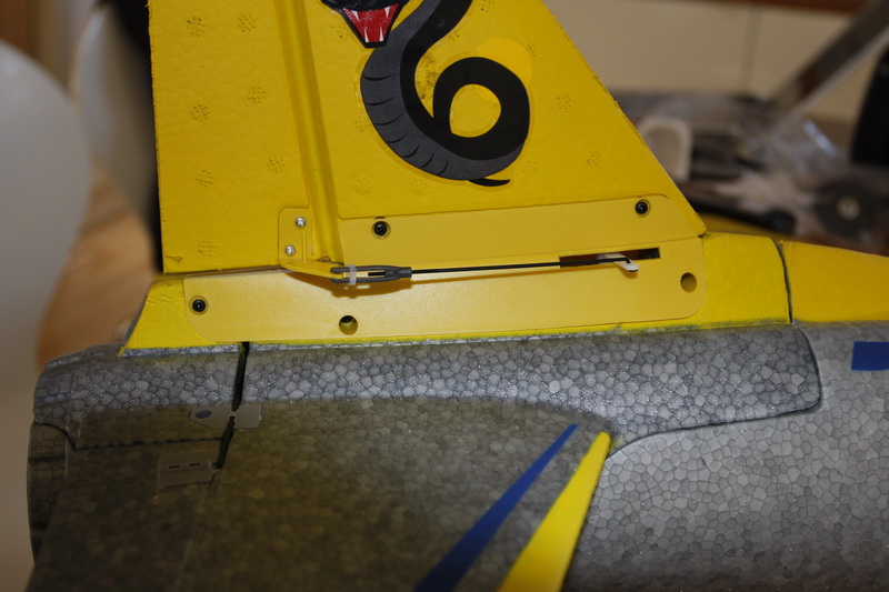

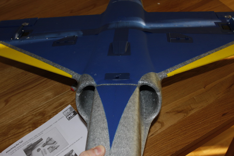

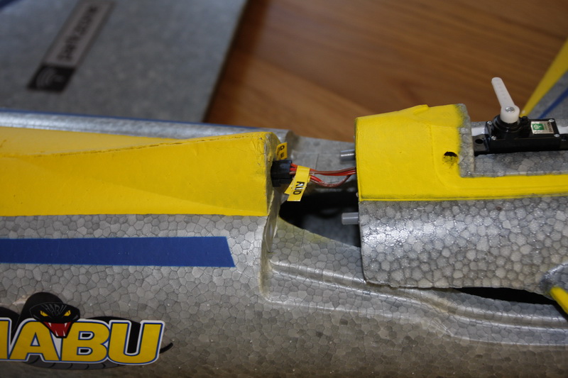

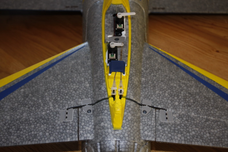

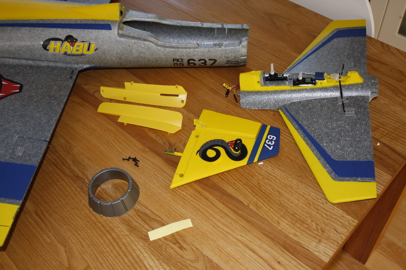

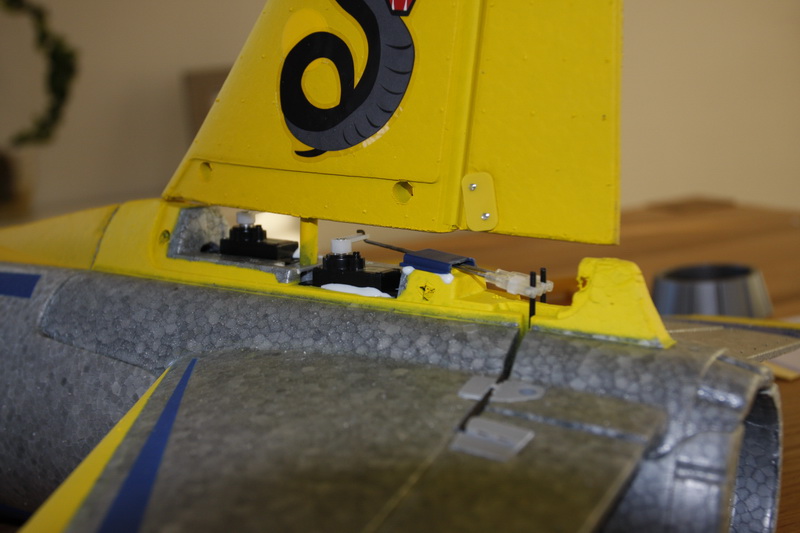

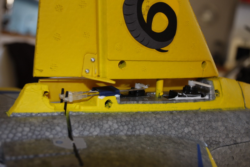

      Deretter skal man sette på plass stab og finne. Staben settes nedpå kroppen og kablene fra servoen kobles til de som ligger inne i kroppen og disse er merket. Jeg måtte dog trekke de litt ut av kroppen for å se at jeg fikk riktig polaritet.
      Staben skrus fast i bakkant med medfølgende skruer.

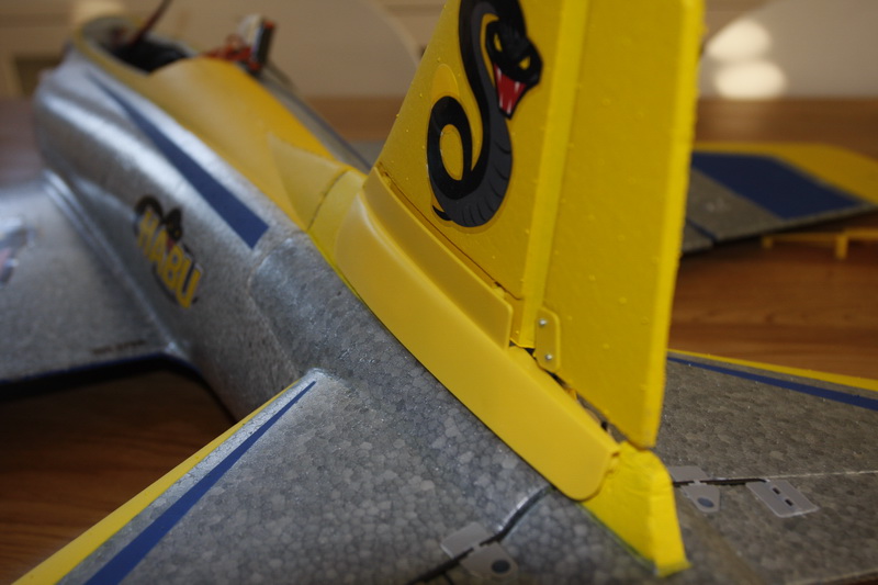

      Satt så finnen i sporet sitt og stablet disse to plastdekslene på hver sin side. De har "han-hun" tilpassing og man skrur da inn i dekslet, gjennom finnen, kroppen og inn i det andre dekselet. Koblet på linken og staben er klar!

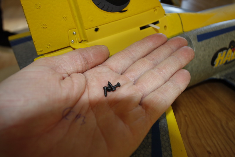

      I manualen er det vist at man bruker blanke skruer. Disse var for korte og i min versjon var skruene sorte og litt lengre....

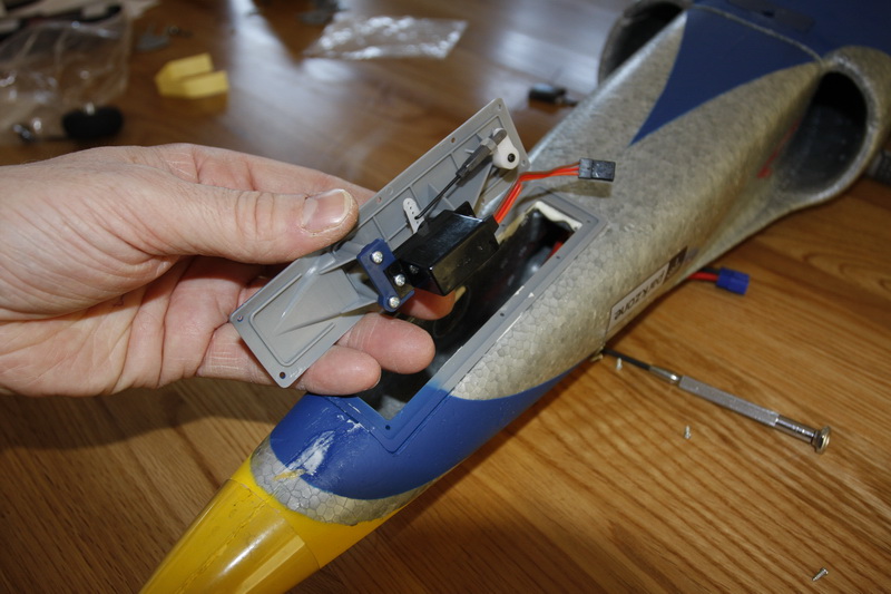

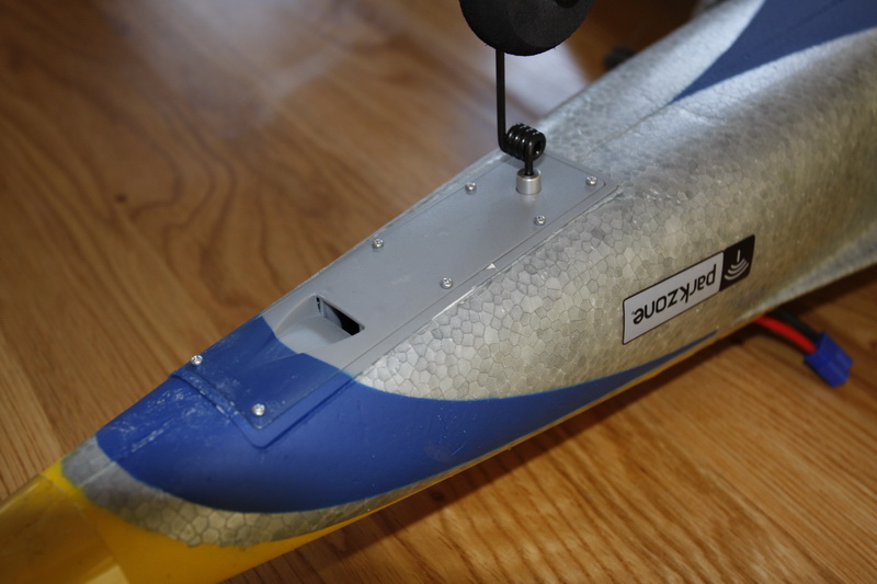

        Etter dette var det bare å sette inn nesehjulet og skru dette til.
        Kobl til servoen og sett enheten på plass. Skrur så fast med de blanke skruene og setter i neseleggen, justerer retningen og strammer opp med umbraco.

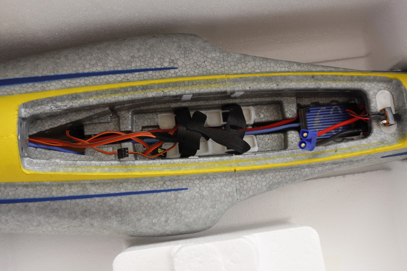

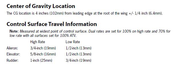

        Batteriet legges på plass og jeg sjekker CG. Dette passet meget bra. På mine lette batterier måtte jeg ha batteriet helt fremme for å få ett passende CG.

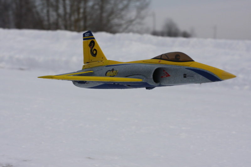

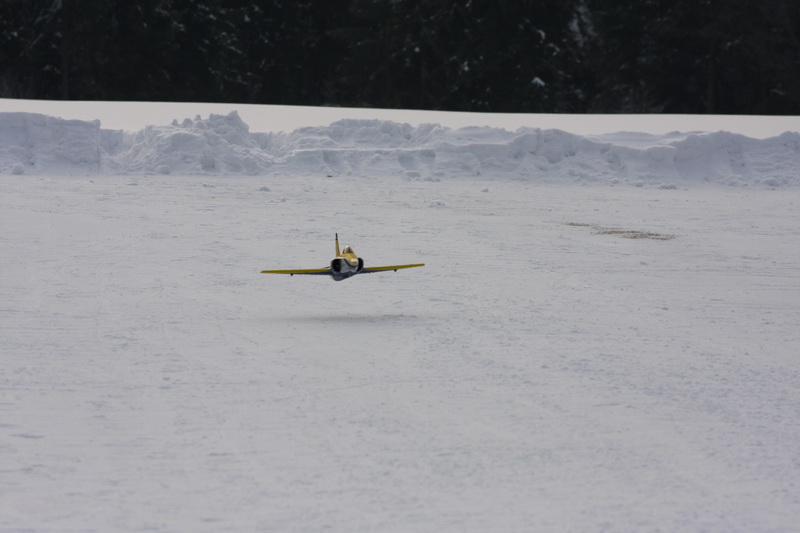

            Har fått testflydd den for noen dager siden og det var skikkelig moro. Første turen ble unnagjort med understell. Den var i luften på ganske kort stripe og klatrer opp mot vertikalen fra avgang. Masser av effekt. Den føltes lett ut og under sakteflyging kan den bremses opp til svært rolig hastighet, dessuten er det lett å se når den nærmer seg stall. Begynner å vobble og dropper oftest høyre ving. Men Y-kabel på balanseror får man litt tønneroller, men har tenkt til å sette den opp med balanserorene på hver sin kanal slik at jeg kan diffrensiere disse for finere roller. Litt akrobatikk med store looper, ryggflygning, vingovers osv bløe prøvd og den takler alt 100%. Landingene er meget kontrollerte og fant ut etterhvert at man kan fly den ganske sakte. I videoen som kommer provoserer jeg den med høy nese og lav hastighet i lav flare helt til den staller og tipper med høyre ving.
            På batteri 2 og 3 ble den håndkastet og fløyet uten understell. Hiv den rett frem og den flyr ut av hånden. På batteri tok jeg faktisk av bare på kroppen. Det gikk men brukte lang stripe. Muligheten for å lage en liten rullende krybbe er nok ideelt. Men en ting er sikkert. Det er først uten understell den våkner til liv og ser knallbra ut. Ett skikkelig hviiin og den har økt hastigheten betydelig. Lange deilige lowpasser og mye moro i lav høyde.
            Må si jeg er mektig imponert over modellen og synes det er moro å fly den. Første oppgave til uka blit å skaffe meg ett par batterier til. Jeg timet ikke flygningene, men antar at den var airborne 6 min med litt variert flyging, dog mest mye power ble brukt.
