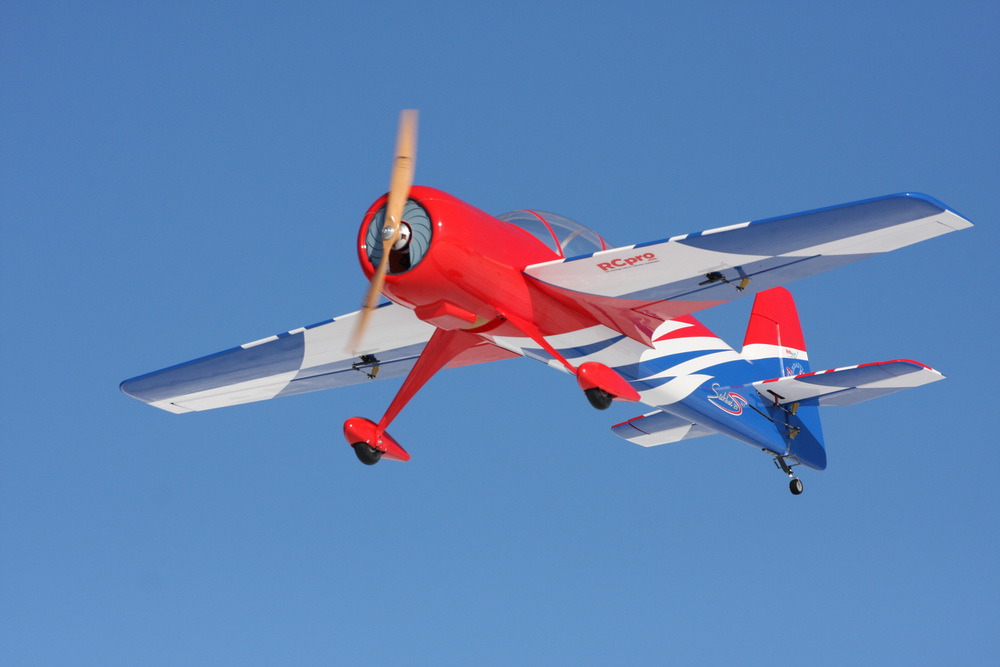

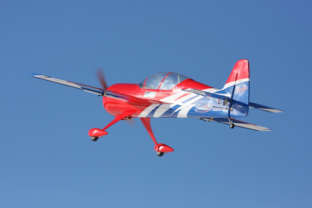

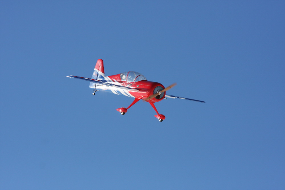

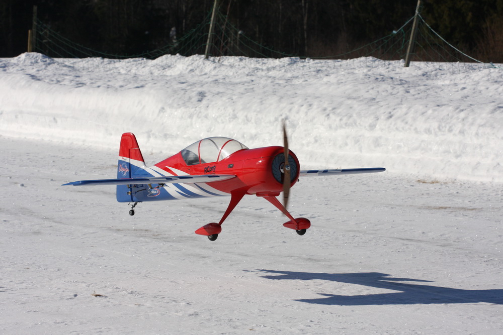

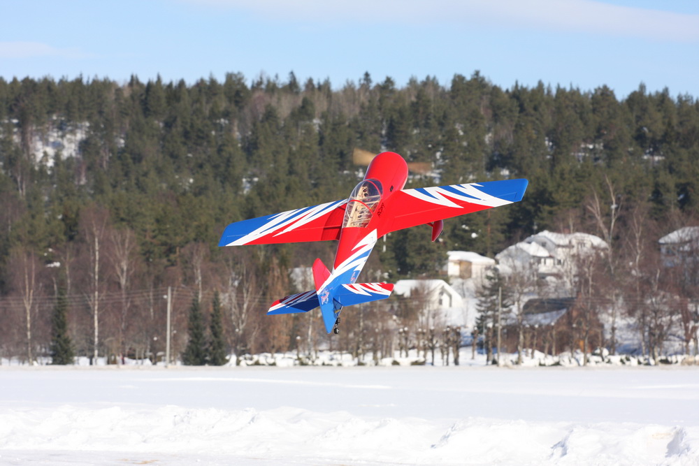

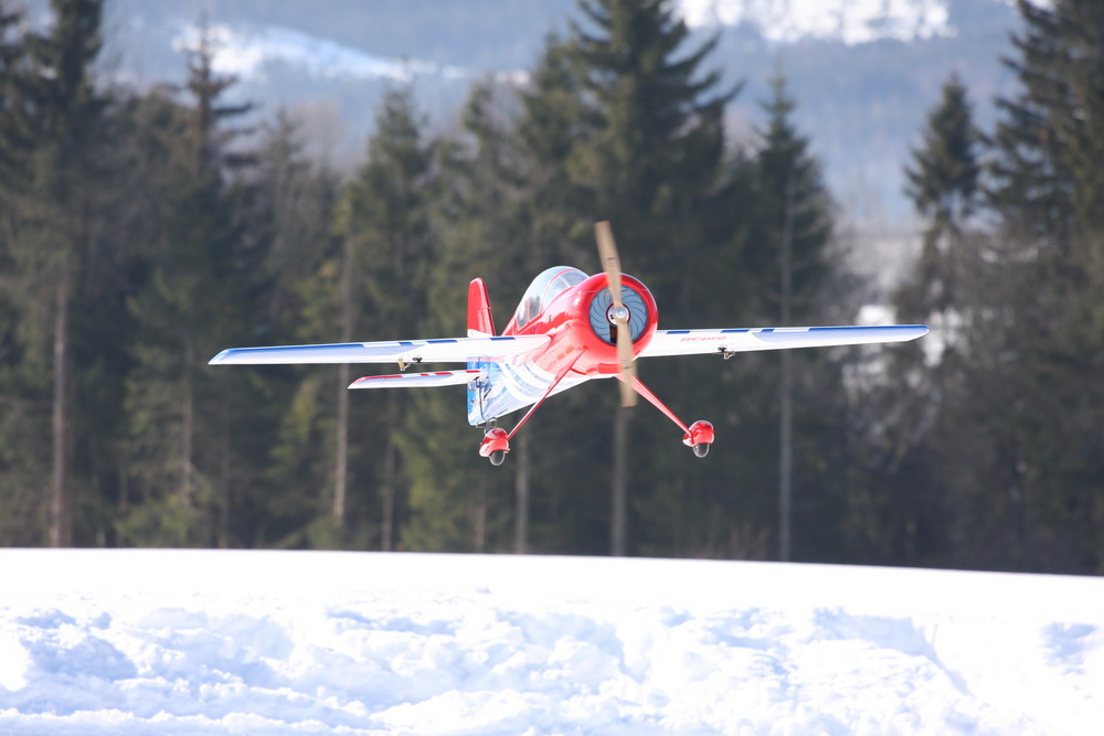

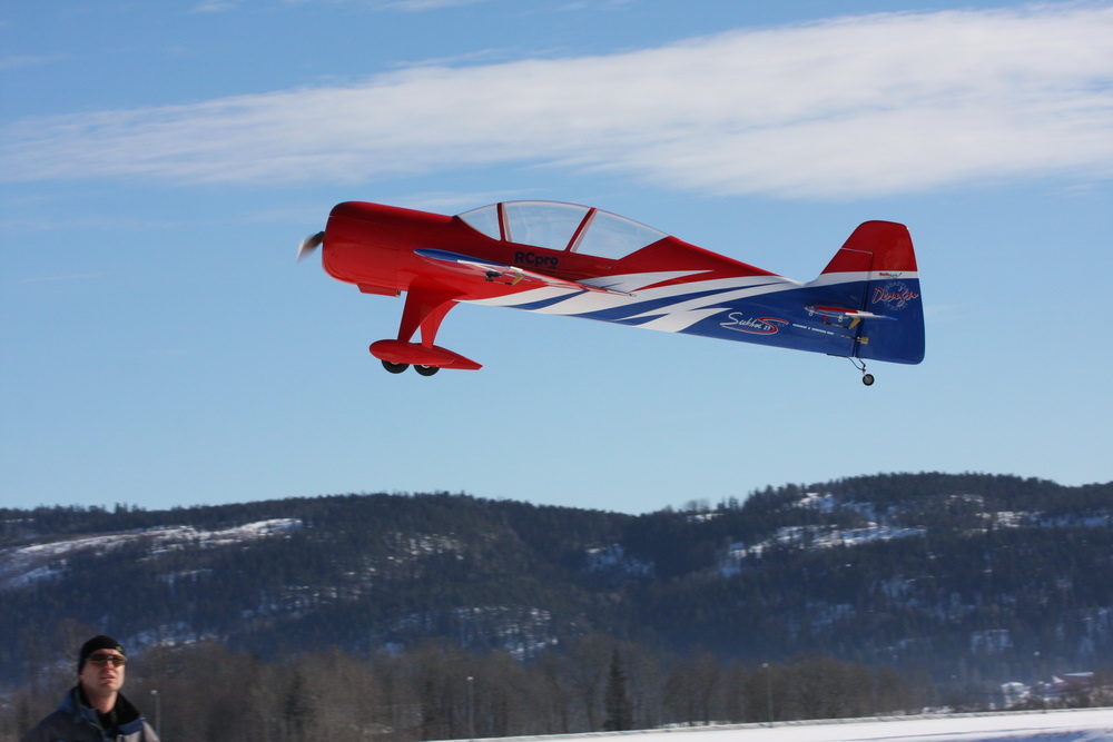

        Fikk testflydd den i går i mer eller mindre perfekte forhold. Påskestemning, varmt og deilig sol.

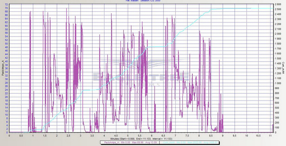

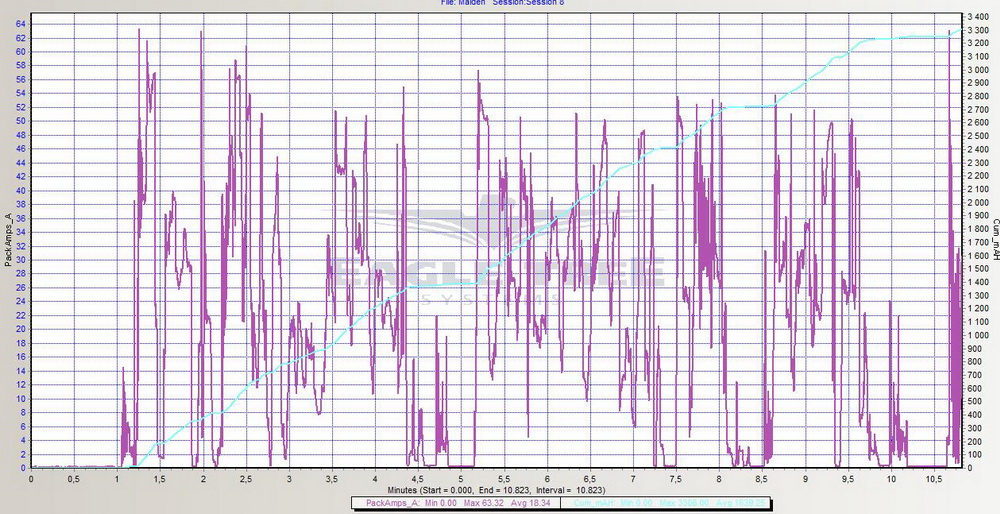

        www.rcpro.no og jeg har i samarbeid funnet en elektro løsning vi hadde tro på og var litt spent når jeg dro avgårde i går. tvilen ble lagt til skamme; Arrowind motoren og ESC fungerte ypperlig. Passe bra med effekt på 10S LiPO og lydnivået var overraskende lavt. Ikke rart Rcpro har hatt mange gode tilbakemeldinger på disse motorene.
        Jeg hadde sjekket utslag på øyemål og den var innenfor CG range og siden været var knall hadde jeg ikke tid til å sjekke at ror gikk like langt etc så dette skal nå justeres i løpet av de kommende dagene. På augemål så det rimelig bra ut.
        Fikk flydd både på 10S og 12S i går. Desverre så er de litt eldre Outrage 2x6S pakkene mine litt slappere enn jeg hadde håpet og jeg fikk nok ikke det inntrykket jeg tror jeg ville fått med nye 2x6S pakker. På 10S får jeg bra flytid med 4000mah pakker og effekten er mer enn god nok. Den skyter ikke ut av hover, men trekker seg godt ut med autoritet.

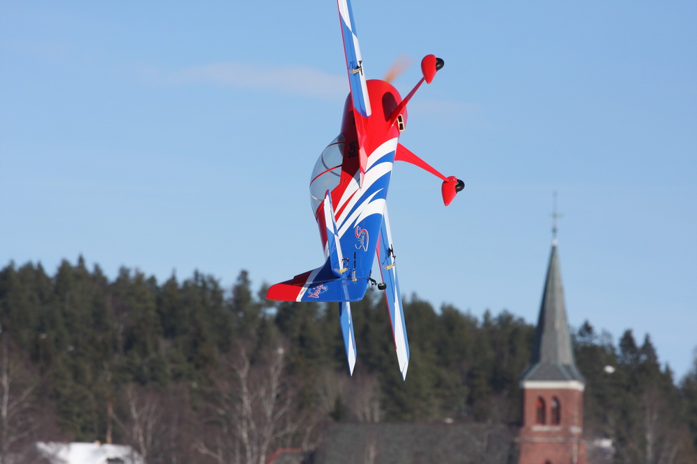

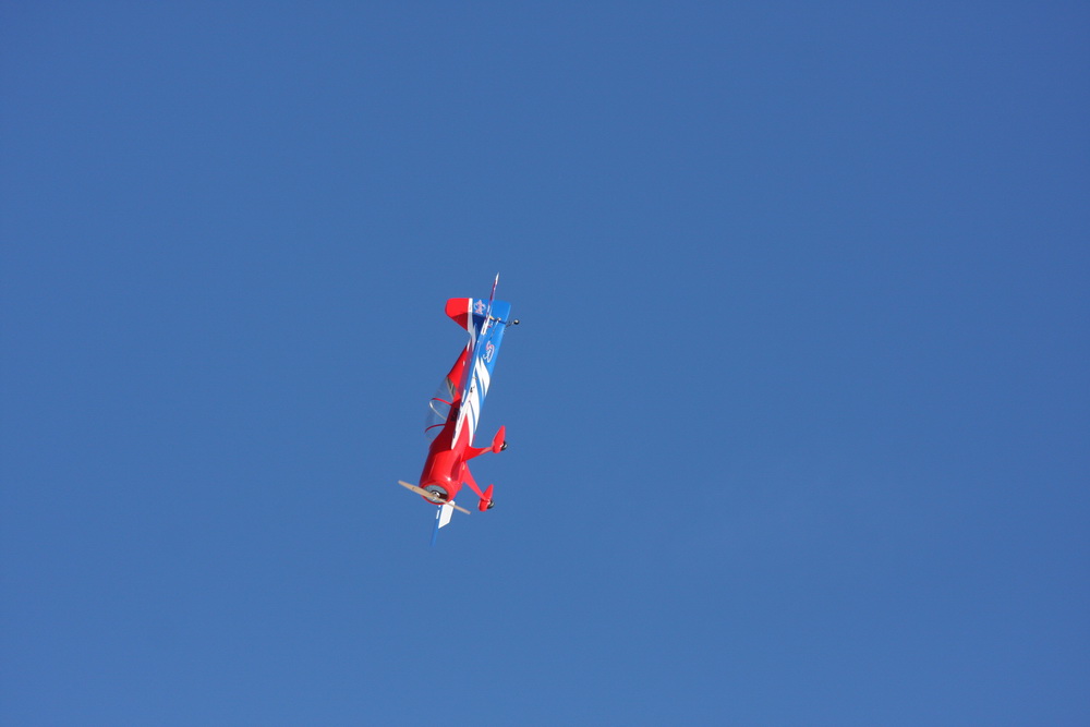

        Modellen kjennes stor og stabil ut, bremser utrolig godt når jeg trekker av og bremser godt i downlines.
        Trekker en bitteliten smule i knivegg, men her snakker vi minimalt. Ryggflyging krevde en snert av nedror og jeg tror jeg er borti mitt optimale CG for modellen.
        Når jeg flyr finalen og trekker av så pitcher den litt opp, litt usikker på hvordan jeg enklest får det bort?
        Ellers ligger det ved eagletree logger utskrifter på både 10S og 12S. Maksimalt strømtrekk er på henholdsvis 64 og 70A, noe jeg regner som meget bra i forhold til den kraften jeg har i modellen.
        Tipper på det blir ett par nye pakker med 12S 4000-5000 ......
        Bilder og video kommer fortløpende.

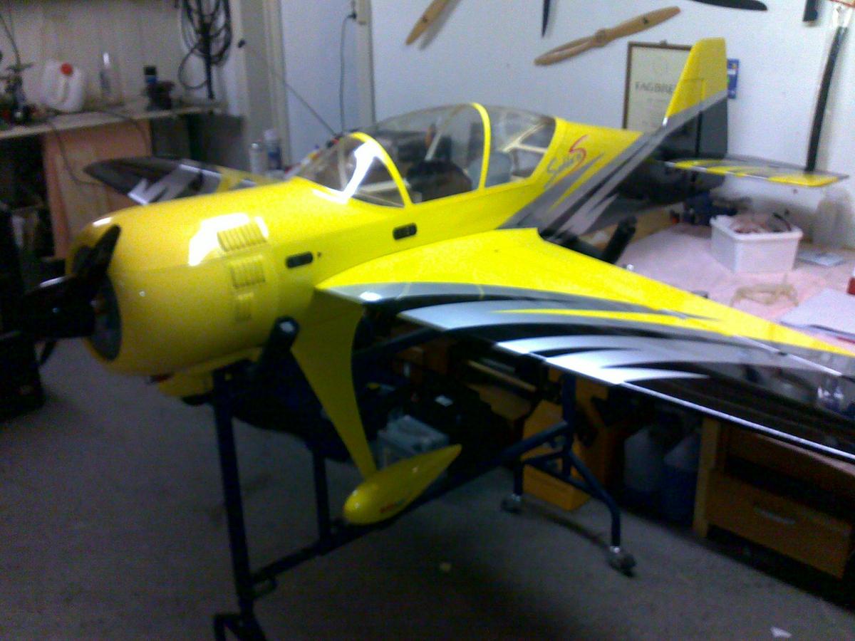

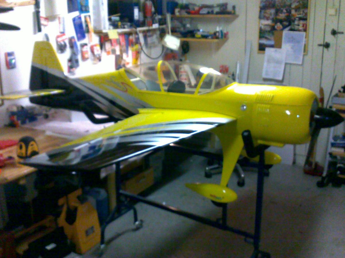

                            ingen nærver her ennå, den blir test flyd til helgen, tror dette ikke er noe problem, skulle ha fløyet den før,men har en gutt på 10 år i rullestol, så det har blitt noen turer på sykehuset istede, skal prøve å få filmet litt.
