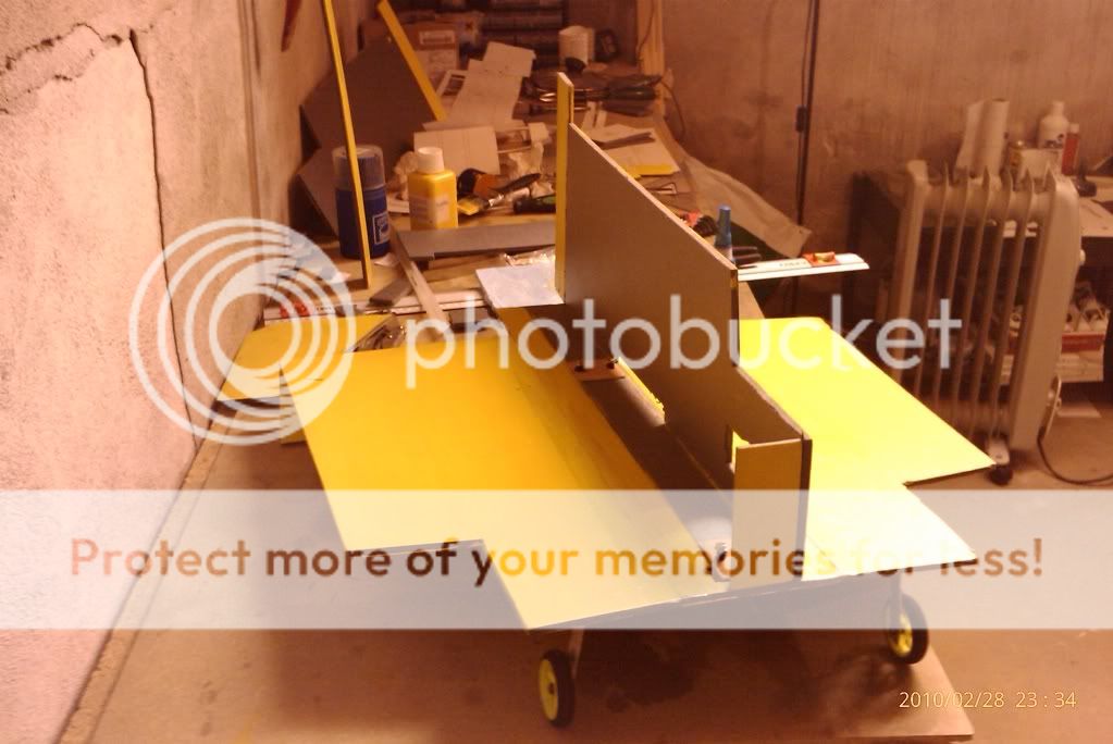

    Ror er hengslet og vingene tapet på, samt limt på den ene veggen. Understell er også på plass.
    Karbonrør som holder vingene nede er på plass.

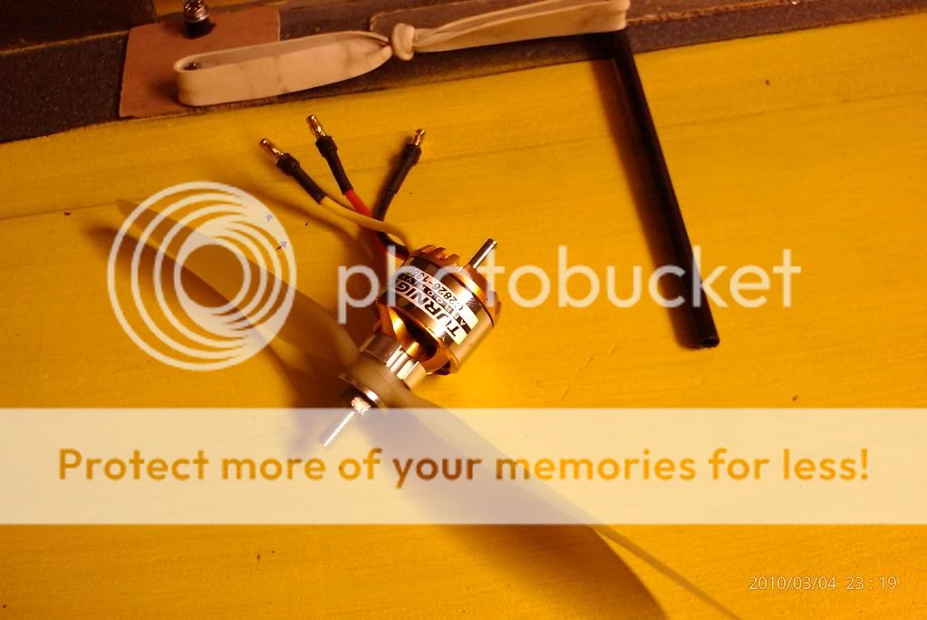

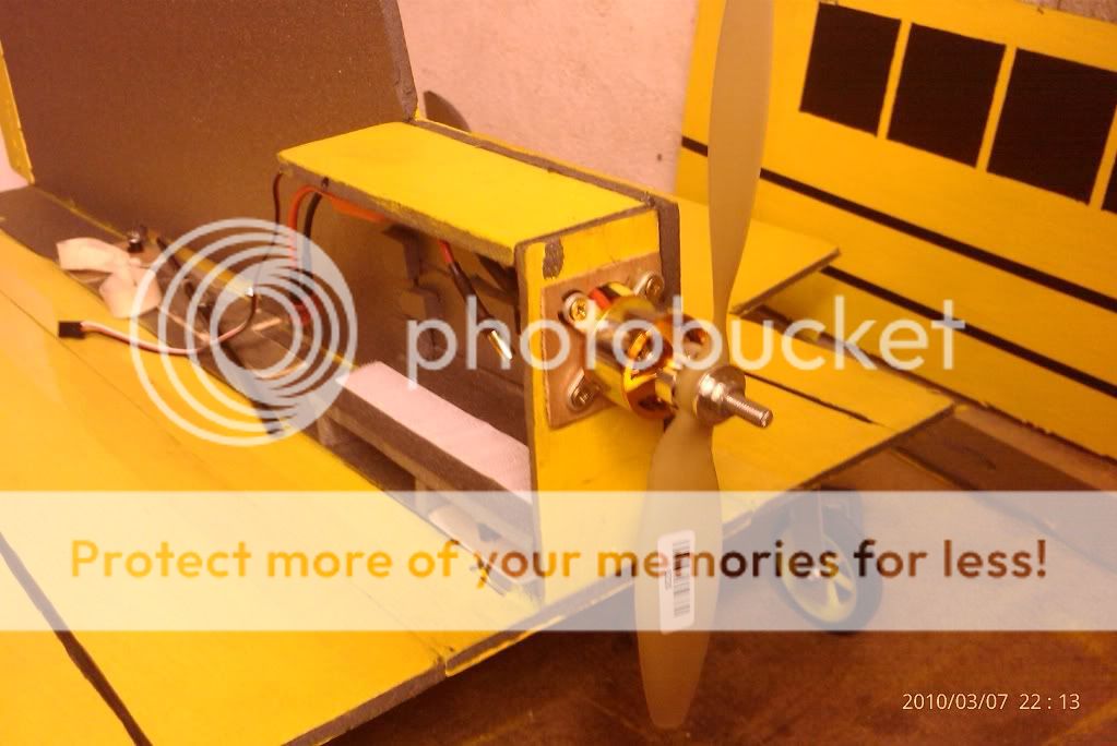

    Motor med propell..

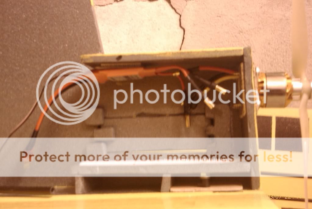

    Motor og esc montert.

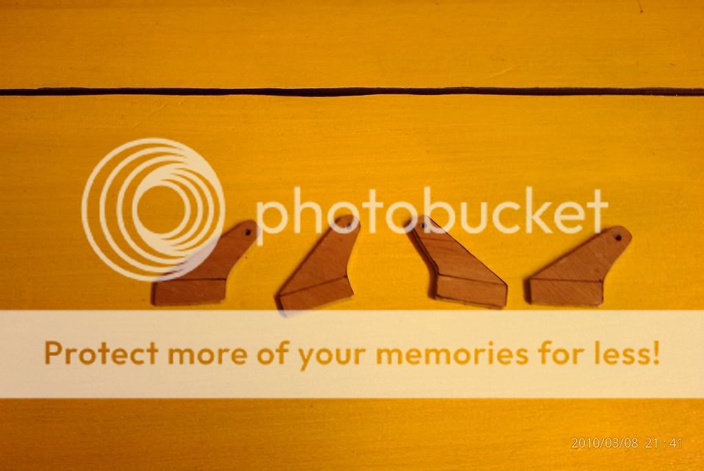

    Hjemmelaga rorhorn måtte til da jeg hadde bestilt altfor små...

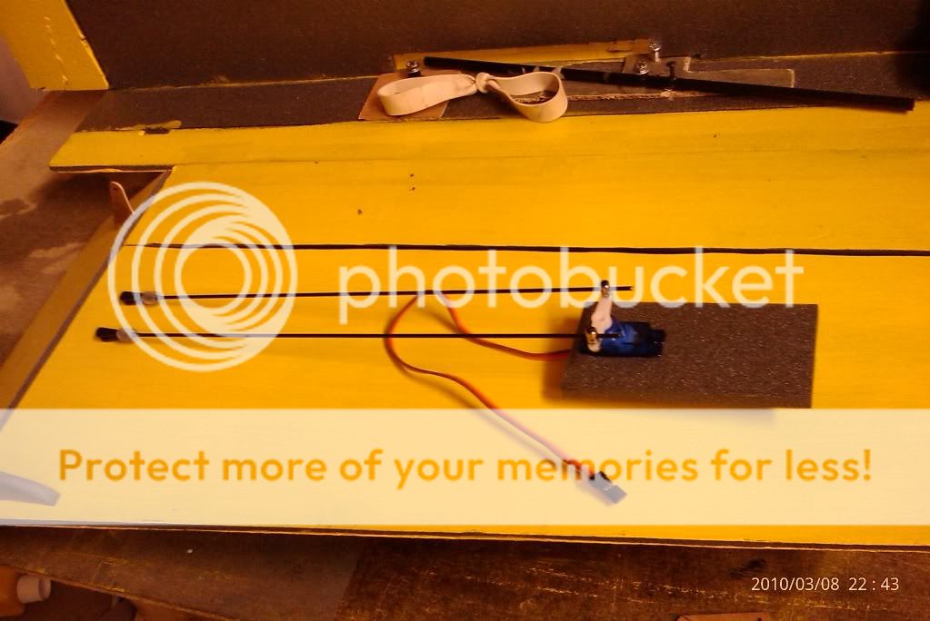

    Servo og roroverføringer til haleror er klart til å monteres ca midt i bussen.
    Servo til halen er på plass.
