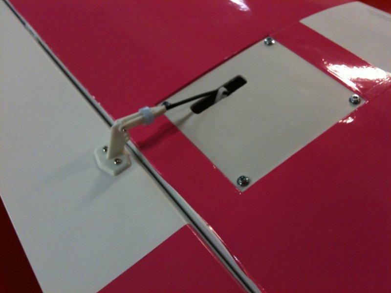

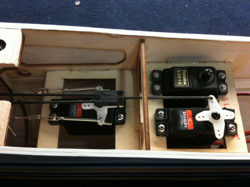

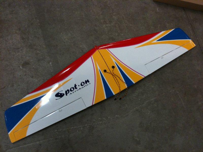

    Satt noen timer i går kveld og fikk gjort ferdig vingene, servolokkene som fulgte med her ble jeg litt imponert over. Lokk med fester til servo, helt ferdig til å monteres. Eneste jeg måtte gjøre var å frese opp hullet til servohornet.

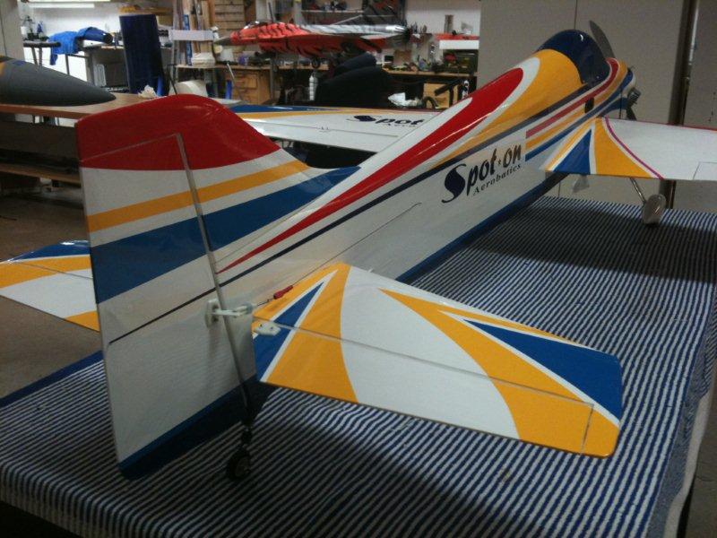

    Jeg ble også ferdig med sideror og høyderor, her ble jeg også litt imponert over denne koblingen til høyderoret, sånne greier som dette er jeg vant til å bare hive fordi kvaliteten er helt frahverende. Men dette ser bra ut!

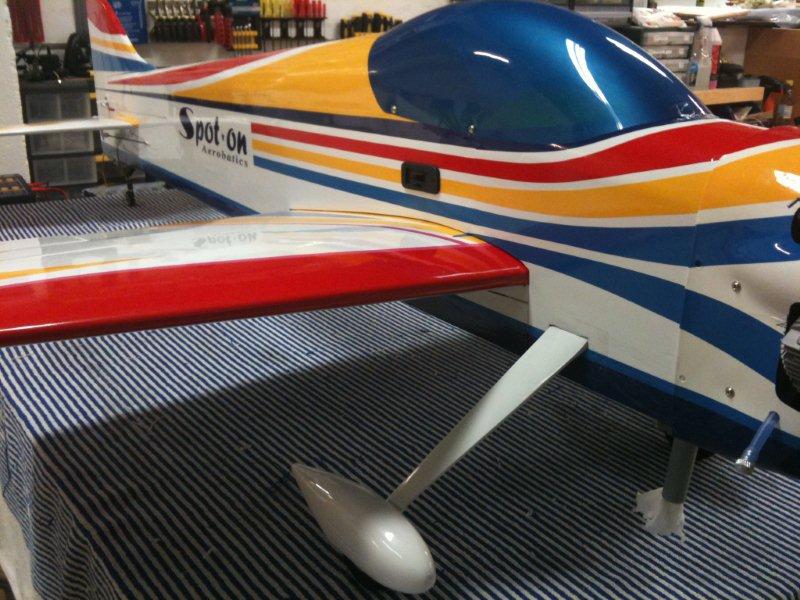

    Understellet kommer i aluminium, dette måtte jeg ha litt lakk på for å bevare helhetsinntrykket av flyet. Dette kunne med fordel ha blitt byttet ut med noe i carbon.

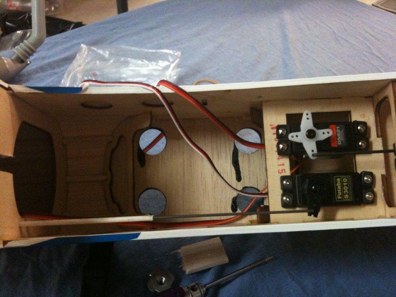

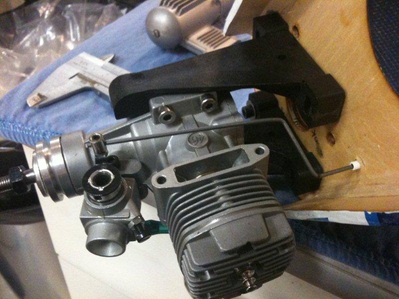

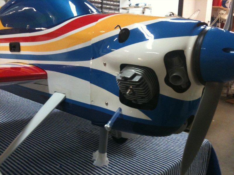

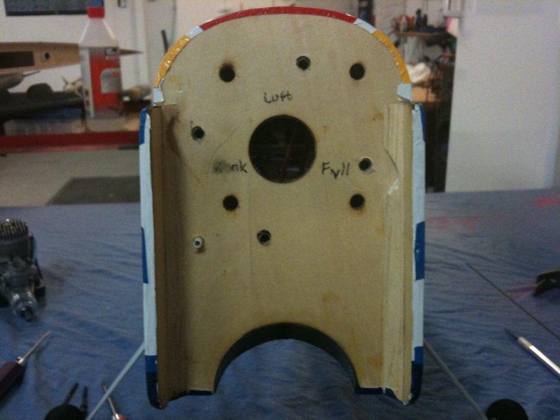

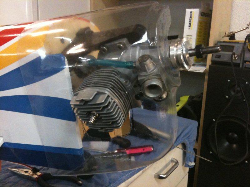

    Jeg valgte å bruke en SC46 to-takter. Jeg måtte da slå ut islagsmutterene i firewall`n og borre nye festehull for å få potta ut midt under flyet. Throttlestagget måtte jeg da bøye såppas mye at jeg måtte bytte det ut med en 2mm pianotråd av litt bedre kvalitet.
    I velkjent TWM stil følger det med en gjennomsiktig cowling for å lage perfekte hull i glassfibercowlingen. Jeg la ikke så stor vekt på å få dette strøkent da, men dette er veldig enkelt å få til på denne måten med denne gjennomsiktige cowlingen.

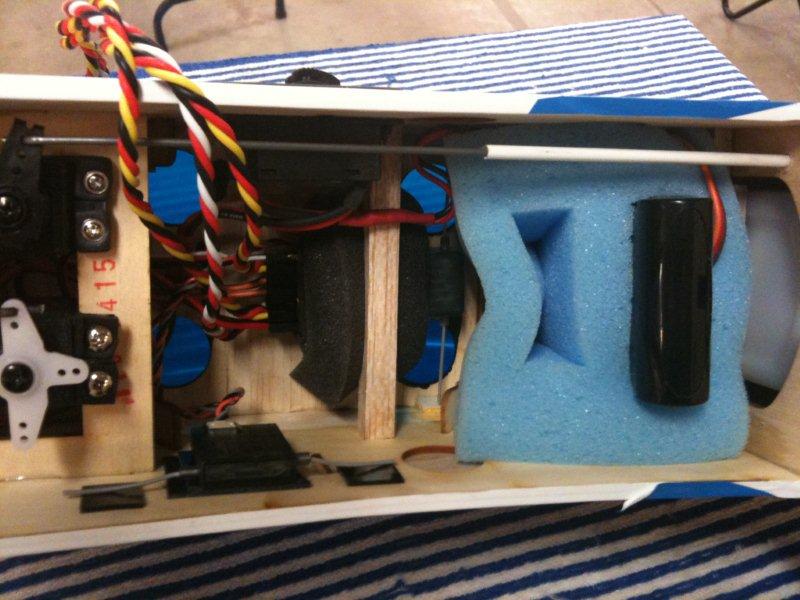

      Med en 6Volt 1400mah mottakerpakke plassert rett bak tanken balanserte flyet ut helt perfekt på 117mm ifølge boka, dette blir kanskje eksprementert litt med når jeg får flydd den.

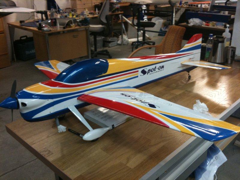

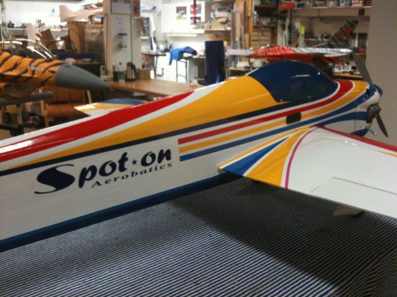

          Flyet står nå ferdig og jeg kan da summere opp byggingen.
          Kvaliteten på settet er bra, bare noen småting når det gjelder passform. Noen av rorene var litt vridde men ikke så mye at jeg ville gjøre noe med det.
          Understell og cowling kunne vært litt lettere, men de tåler en liten trøkk og det er jo positivt.
          Betrekningen måtte strykes og strammes, dette gjelder stort sett alle arf`r så det er jo helt greit.
          Manualen er veldig bra, og med nummererte deleposer gikk dette som en lek.
          Vekten på flyet var oppgitt til 2400g, min endte på 2650g så her skilte det ganske mye. Jeg ble ikke overrasket siden dette er ganske så vanlig.
          Nå gjelder det bare å få luftet den og det blir gjort i helgen håper jeg. Er filmeren på plass blir det film om litt

                Ingen spm, men må si den var linjelekker. Og et fornuftig understell så det ikke blir noseover på gress.
                Så ut som du hadde gjort en strøken jobb med cowlingen

                  Jeg har flydd tre turer på den i dag og jeg likte den veldig godt, fløy rett og fint gjorde den med tre klikk på balanserorene. Den dykker litt inverted og koblet veldig lite i kniveggen, vertikalen var snor-rett
