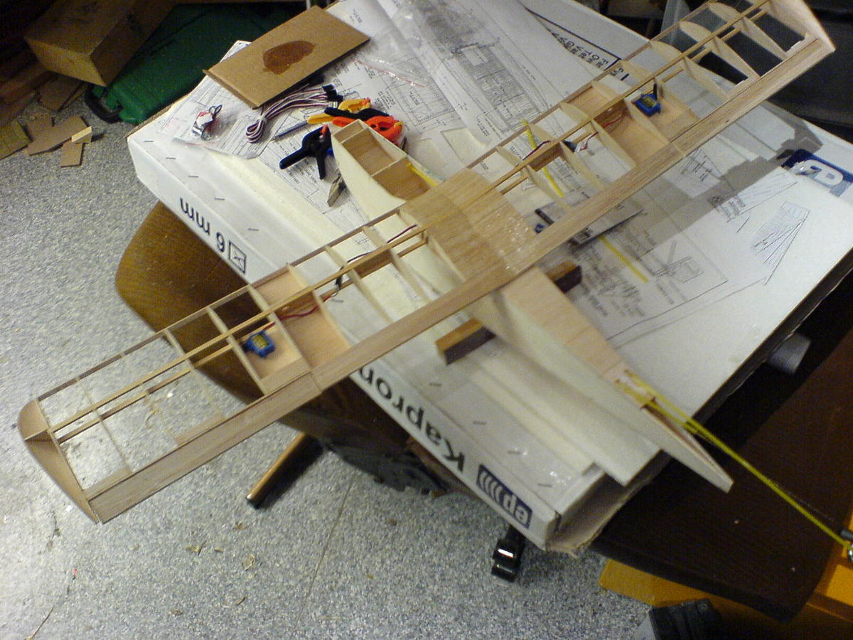

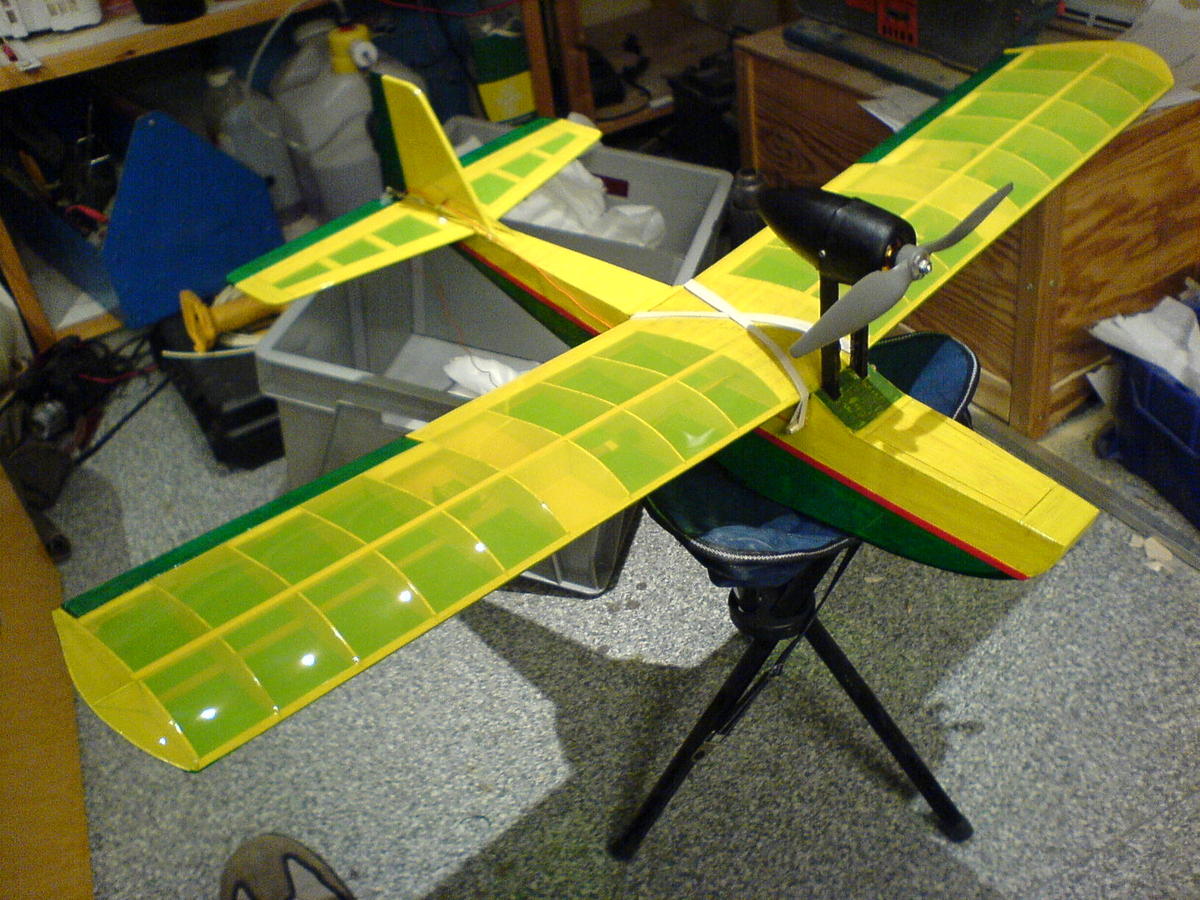

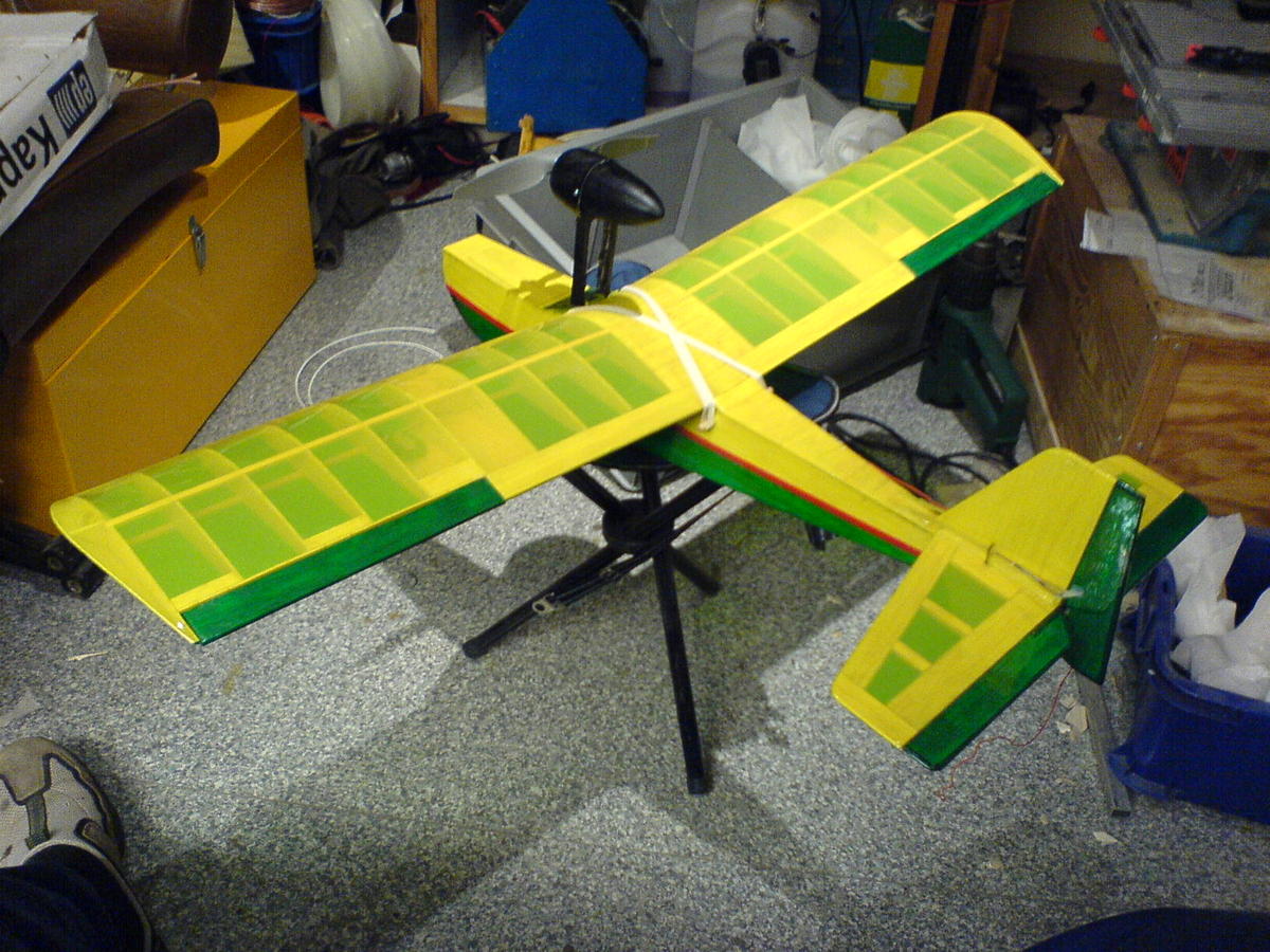

    Jeg har lenge vært sugen på et eller annet som kan flys fra vann. valget av modell falt da jeg fant en annonse på finn om en puddelmaster. problemet var bare at flyet var solgt.

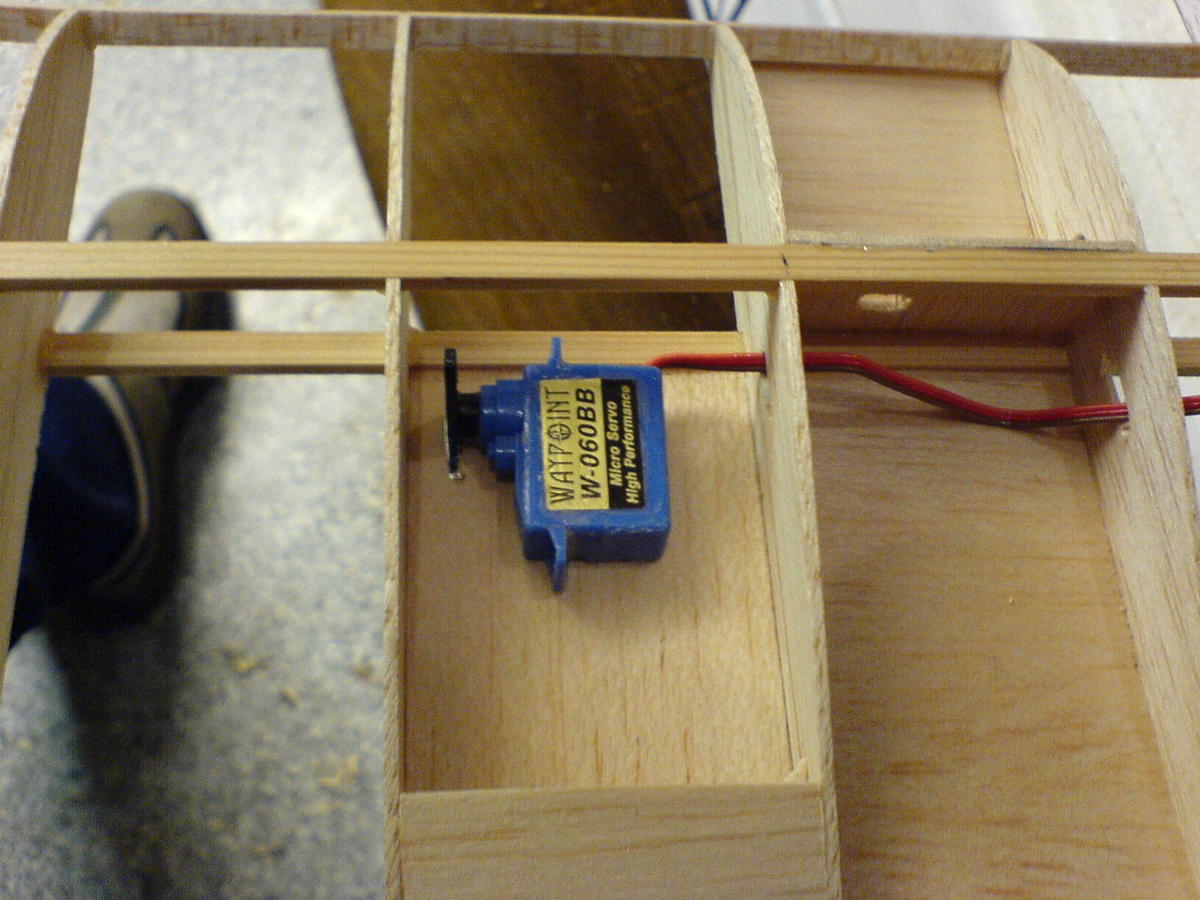

    Men jeg VILLE ha en slik. hva gjør man? jo man søker på nett. der dukket det opp en som hadde lagd en skalamodell av et modellfly i 75% størrelse. Hvorfor akurat 75%? jo for å spare penger var orginalsettene utstyrt med skrogtegningen i 75% størrelse. God ide. men hvor får man en slik tegning fra? jeg la ut noen følere på div forum og traff på en hyggelig kar fra fagernes omerådet som sente meg en kopi. jeg krympet vingetegningen deretter til rett størrelse og la til litt på vingespennet for å få litt mer løft. flyet er egentlig designet for kun side og høyderor men jeg ville ha med balanseror så det ble lagt til. Flyet er designet lenge før det var noe som het lipo og brushless men i fornuftens navn ble børstemotor og fjernstyrt av og på bryter erstattet med lipo og bl. flyet er ferdig bygd og er klar for testflight, det er bare litt dårlig med åpent vann for tiden. lurer litt på å teste det på snø isteden.....

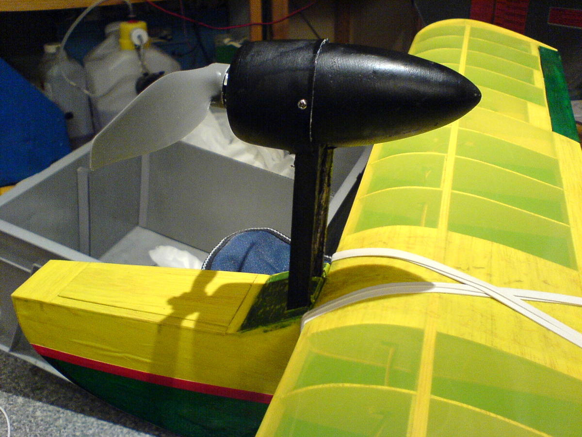

            Kan du fortelle litt mer om den motorpoden? Hva er det du har brukt?
            Steinar B Johansen
            Lillehammer mfk
            • thor_no
              • 296
              jeg dreide meg to "plugger" en litt bullet formet og en med litt inspirasjon fra stjernemotor. smørte deretter på vaselin og la et lag med "mat plast" over for å lette fjerning av pluggen. jeg la deretter ett lag med tynn glassfibervev og epoxy over som ble forsterket med noen strimler glassfiber. når det hadde tørket ble de slipt , sparklet, slipt og lakket mattsvart.
