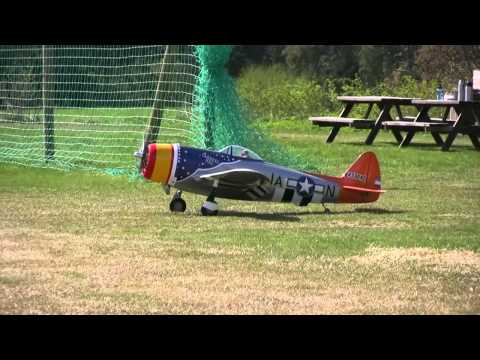

                  • 5878
                  Måtte jo snike meg ut og teste den. Prøvde å dra med noen andre også, men kun jobbings på de...
                  Har blitt filmet av størstemann så skal bare redigere litt så legges den ut.
                  Modellen flyr meget bra og DA50 er mer enn nok motor. Flyr med 20x10 4-blader og det er nok hakket for stort, tror 19x10 er ideelt.
                  Robart sine virker solide og gode. Den er forholdsvis enkel å lande og selv om det blåste endel begge dager jeg fløy den så var den tung og stabil på approach.
                  Skulle gjerne hatt en DA 85/3W 85 i en passende 2,5-2,6m warbird.....
                  Men det får vente siden jeg må bygge 3,45m Harvarden min snart....
                  Offtopic: Det rykte at det kanskje blir Skoger på tirsdag morgen/formiddag, du er hjertlig velkommen JOO!

                        For de som lurer på å komme seg inn i warbirdflygingen. Løp å kjøp, utrolig fin og velflygende modell.
                        Lander som en trainer og innehar overhodet INGEN stygge tendensern:

                          Lander jo som en trainer. Pen modell!
