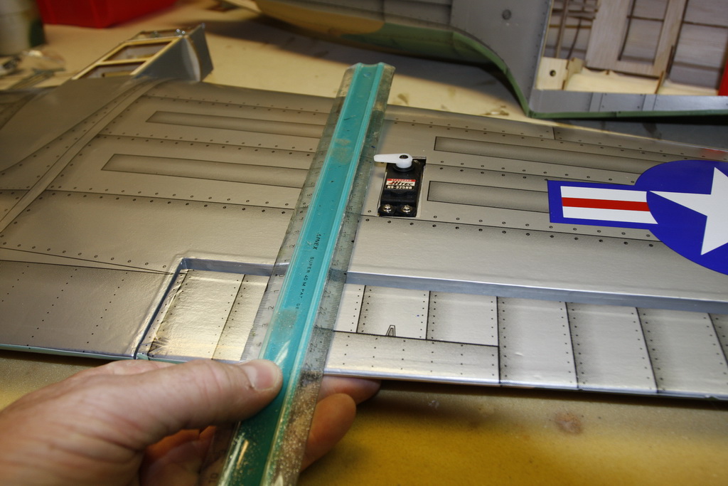

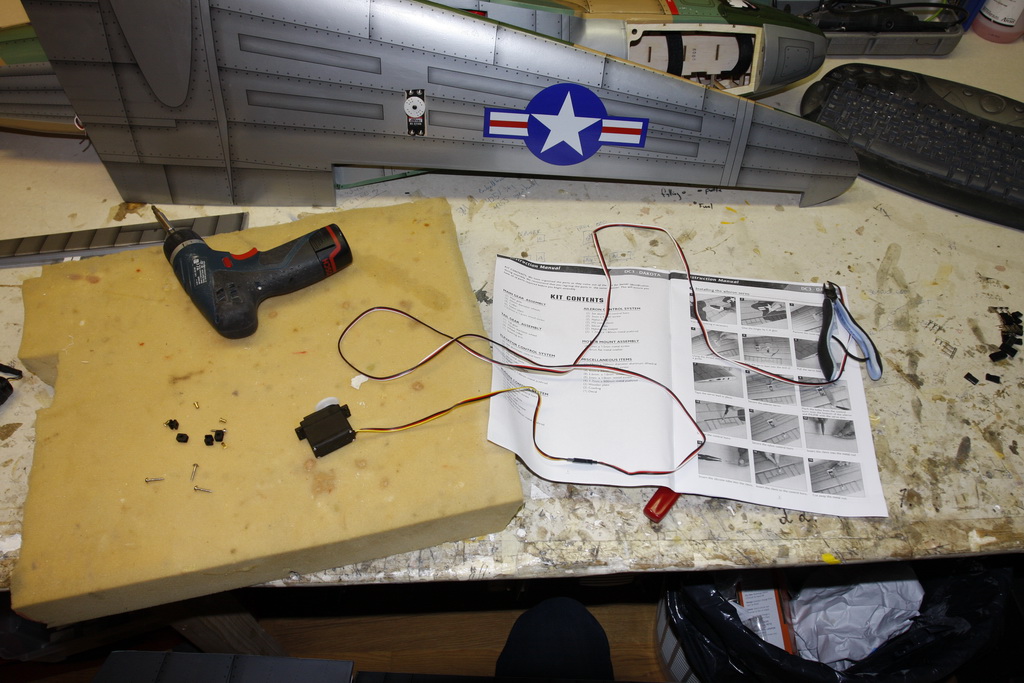

    Manualen starter med vingene og første steg er å lime rorene med CA og CA hengsler. Deretter gjør jeg klar servoer og skjøtekabel til denne. Lager egne lengder med tank og klips slik at de kan tilpasses godt.
    Rorhornet er av typen skrue med stor skive på toppen og en egentilpasset mutter under hvor igjen selve hornet i plast skrus nedpå skruen.
    Plasserer linjalen langs nittigraderen på servohornet og merker av på roret hvor jeg skal bore. Sjekker også hvor langt ut jeg må bore for å få hullet på hornet midt over hengslelinjen.
    Overføringen er gjenget pianotråd i ene enden og hvor det kun bøyes en nittigraders vinkel i andre enden med låseklips i plast.

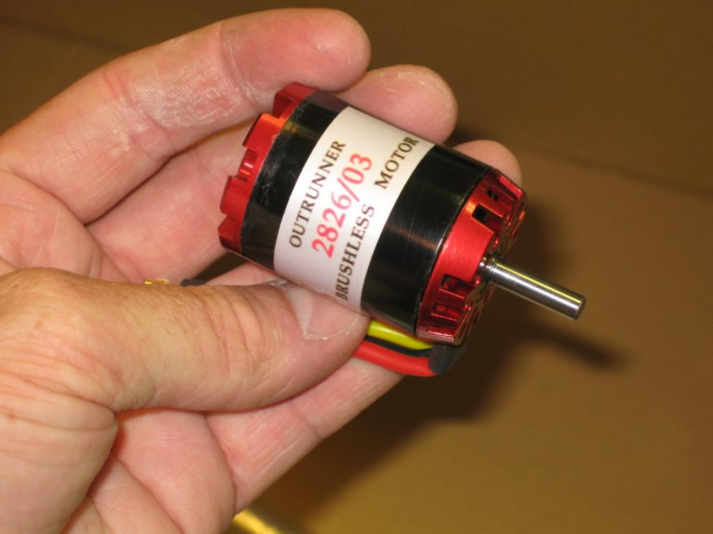

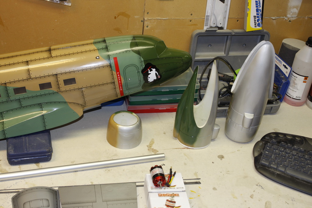

          Da var tiden inne for montering av motor. Først på med metallkryssende på begge motorene. Bruk Loctite på alt slikt.
          Det er ferdig innlimte islagsmuttere til 3 mm skruer. Disse islagsmutterne var litt trange i avstanden fra hverandre så måtte dytte ut to av de og bare skrudde i skruen mens de var løse og trakk de inn i nytt spor, det fungerte smertefritt.

          Deretter skal nacellene tilpasses. Så lenge understellet er fast og plassert midt i nacellen blir det litt sliping for å få ting på plass. For meg er dette en hverdagsmaskin og kommer aldri til å stille i stevne med den, men morsom å kose seg med noe annerledes på stripa. Derfor blir det en enkel praktisk løsning. Merket av plassering og freste ut slik at jeg kan slide nacellen på og få den lett av igjen. Ingen som kikker under på dette uansett.

          Prøver nacellen på og litt småtilpasninger til før den var romslig og grei.
          Så loddet jeg skjøteledning for strøm til kontrolleren og plasserte da denne i selve nacellen og striupset den fast. Kabel til strøm og gass ble ført inn i vingen og ut i vingeroten. Jeg bryker Y-kabel på gass og da MÅ du passe på å fjerne den røde lederen på en av ESCène.....

          Til nacellene fulgte det med to treringer soms kal stå inne i nacellene og holde de i riktig posisjon. De var litt trange inne nacellene, men stakk de inn bakfra og limte de i fremkant slik at man evt kunne bruke den forsterkede delen av de til å skru fast cowlingen i. Jeg tenker å tape denne da det holder mer enn nok på elektrofly.
          Fikk de på plass og tredde så nacellen på over motorbukken. Litt småfikling for å få de helt på men da satt de fint. Boret ett hull bak på nacellen både over og under og skrudde på plass.

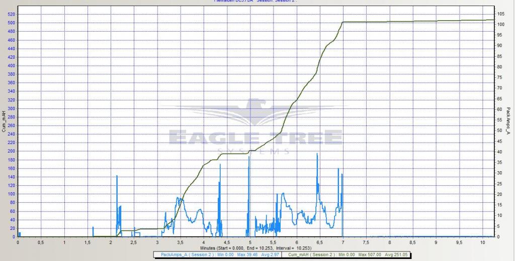

                Strømtrekk
                Her ser man strømtrekk på siste tur med 12x6 Xoar og 3S LiPO.

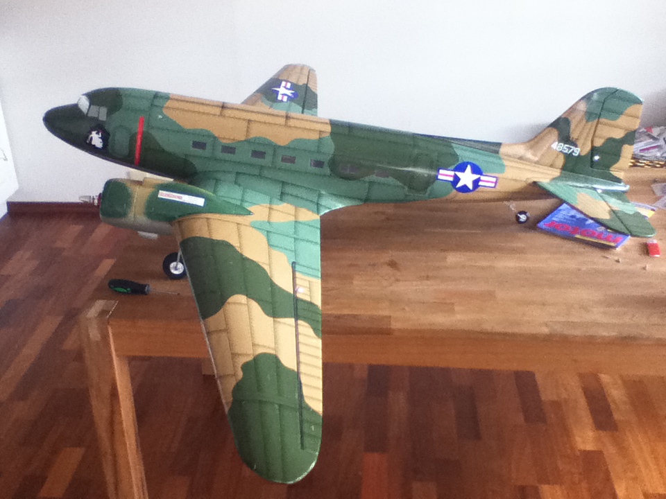

                              Gammel tråd dette her, men vekker den til live igjen. Noen fler som flyr denne? Affa, har du fått flydd noe mer med din?
                              Har problemer med understellet, innfestingen er meget svak. Understellet slo inn i vingen under en smør landing. Har nå forsterket skikkelig og satser på noen test flighter imorgen. Flyr med samme motorer som Affa, men med 2stk 3s 3350 mah flightpower så blir den noe nesetung. Skal bygge inn split flaps i vingen, da blir den forhåpentligvis noe snillere under innflyging. Click image for larger version
