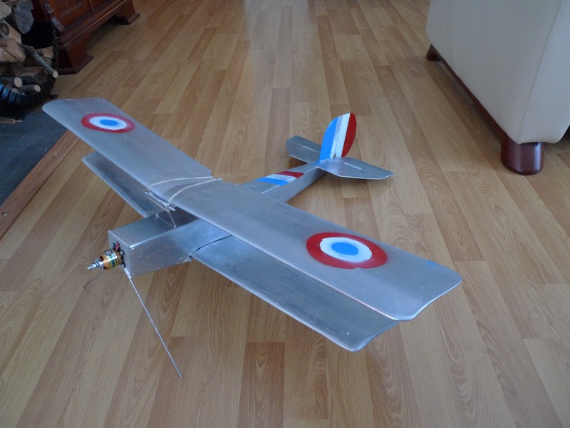

                      • Sundtair
                        • 1280
                        Har nå fått på 2 lag med dope, skal sprayes med bil lakk o.l. i sølv før de Franske fargene kommer på
                        Har fått flere forvirrende svar på angrepsvinkel til vingene,, så hva som er riktig er jeg usikker på selv om jeg heller mot Motoman sitt argument... Har nå lest et sted at den økte luftmotstanden på øvre ving opphever nesened tendensen og at du risikerer å gå i spinn.. at modellfly blir montert med lavere angrepsvinkel på den øvre. ser det også ut til ??
                        Når jeg bestemmer meg kommer det i denne tråden
                        Andreas
                        Mvh Andreas
                        • Sundtair
                          • 1280
ID:	573963Click image for larger version
                          Da er den lakket i chrom/sølv farge fra simprop fra 1988, og den tørket, men ble veldig blank så nå er den pusset lett med rødpad. Før merker skal sprøytes på.
                          Andreas
                          Mvh Andreas
                          • Sundtair
                            • 1280
                            Sprayet raskt på noen merkerClick image for larger version
Name:	Nokker 17 merker.JPG
                            Mere i romjula??
                            Andreas
                            Mvh Andreas
