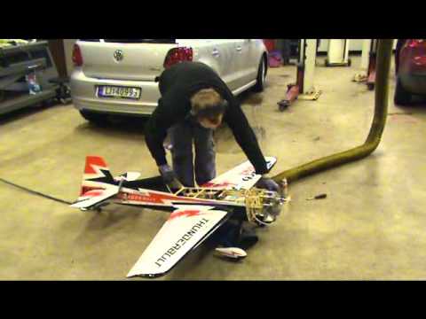

          Motormontering
          Motormontering:
          Dette flyet er egentlig beregnet for montering av DL-30, så monteringen
          av RCGF er litt mer tungvinn. Stand-off'ene er for lange og må kappes til
          64mm for at spinneren skal havne på riktig plass.
          Edit: Hører at andre har montert rcgf uten å måtte kappe stand-off'ene,
          man må altså kontrollere dette først.
          Jeg valgte å montere throttleservoen på baksiden av firewall'en, slik det
          fremgår av bildet.
          Det blir manuell choke på dette flyet. Bøyer bare til en stålstang, og sørger
          for å lage en bøy på enden, så jeg får tak i den gjennom luftehullet i cowlinga.
          Har kjørt inn motoren en halvtime uten cowling, og med pitts potte blir lyden
          skikkelig kul Syns ikke den støyer nevneverdig heller. Satser på å få tatt en
          støymåling en gang i den nærmeste fremtid.
