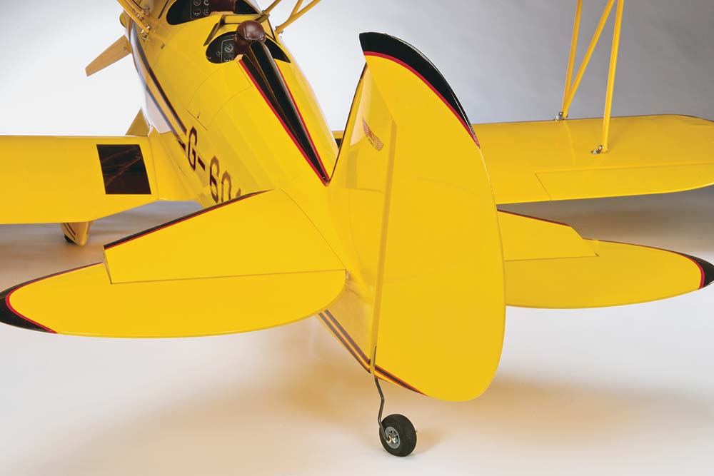

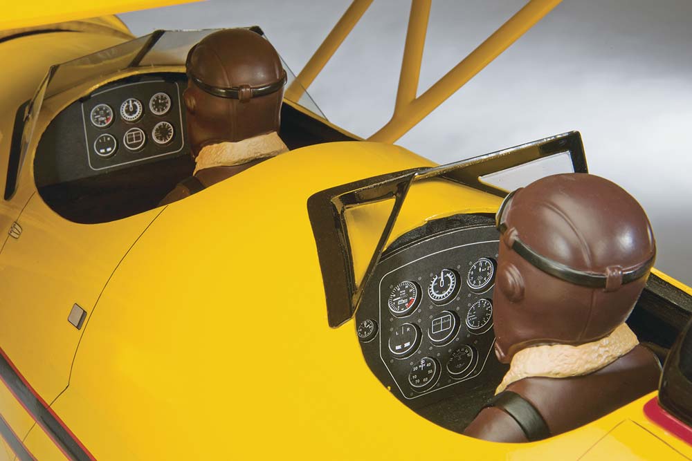

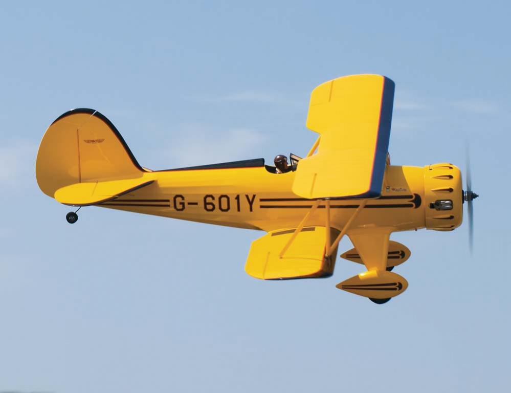

    En klassiker skal straks monteres. Den hadde ankommet Elefun i dag og håper å få ferdig P40 før denne skal på bordet.

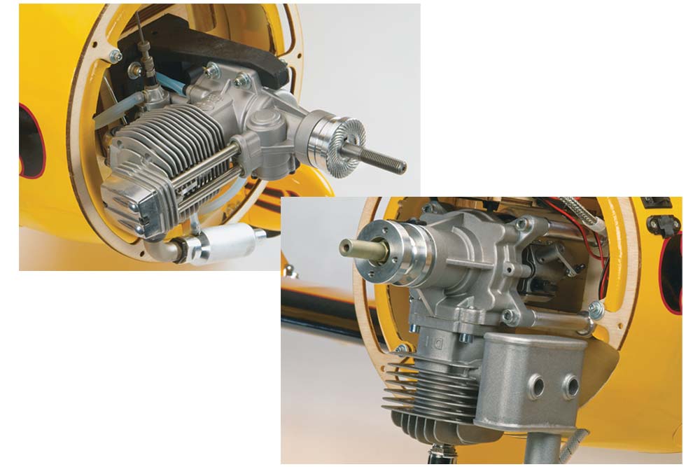

    Her er litt spesifikasjoner fra Great Planes. Min skal bestykkes med 2 sylindret Laser 240 i nesa og det bør gi pipa riktig lyd...
    Stock Number: GPMA1295
    Wingspan: 72 in (1830 mm)
    Wing Area: 1384 in² (89.2 dm²)
    Weight: 12.75-13.75 lb (5.78-6.23 kg)
    Wing Loading: 21-23 oz/ft² (64-70 g/dm²)
    Length: 56.5 in (1435 mm)
    Requires: radio with a minimum of 4 channels, 7 servos & a 2-stroke .91, 4-stroke 1.20 glow or 25-30 cc gas engine.

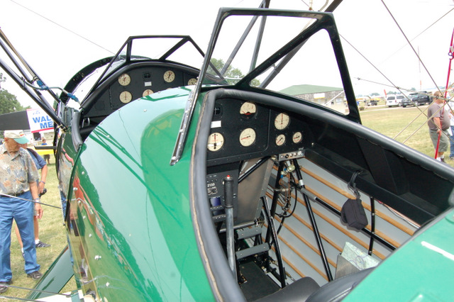

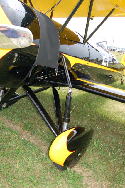

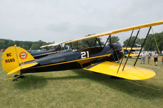

          Her er noe i samme "sjanger" fra Oshkosh 2011

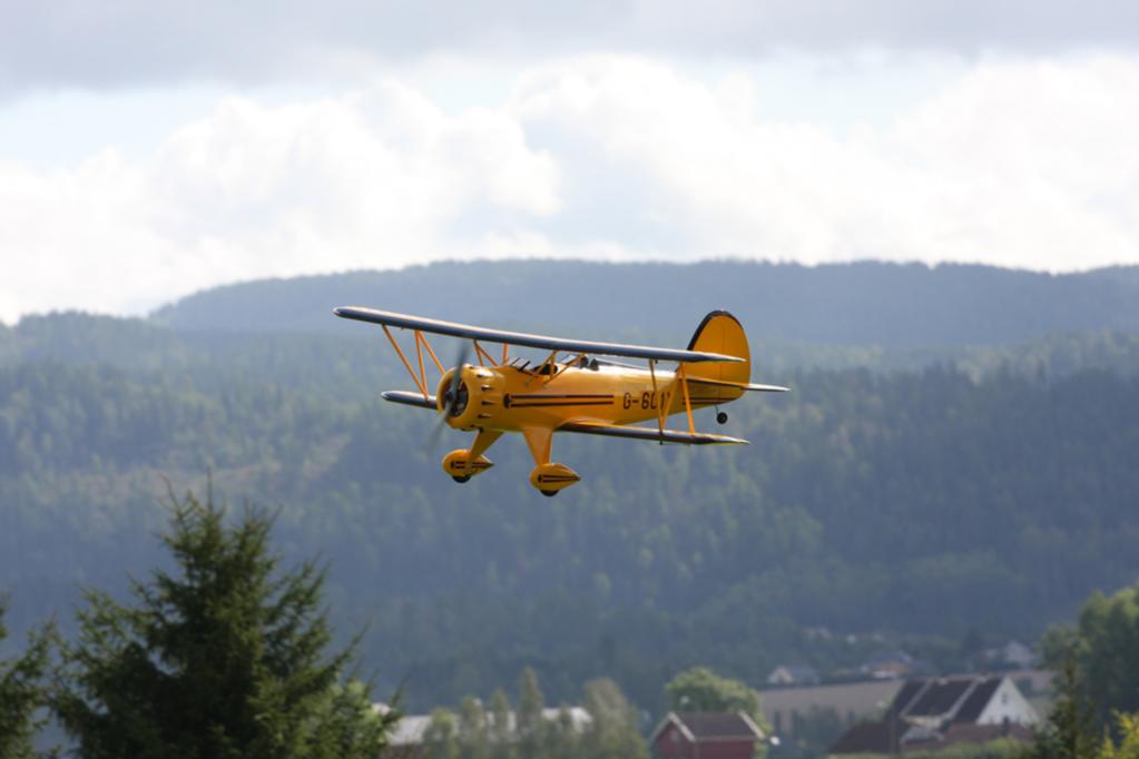

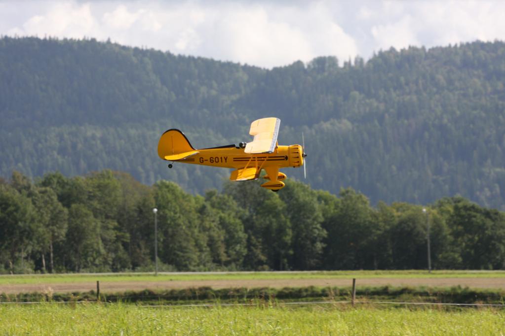

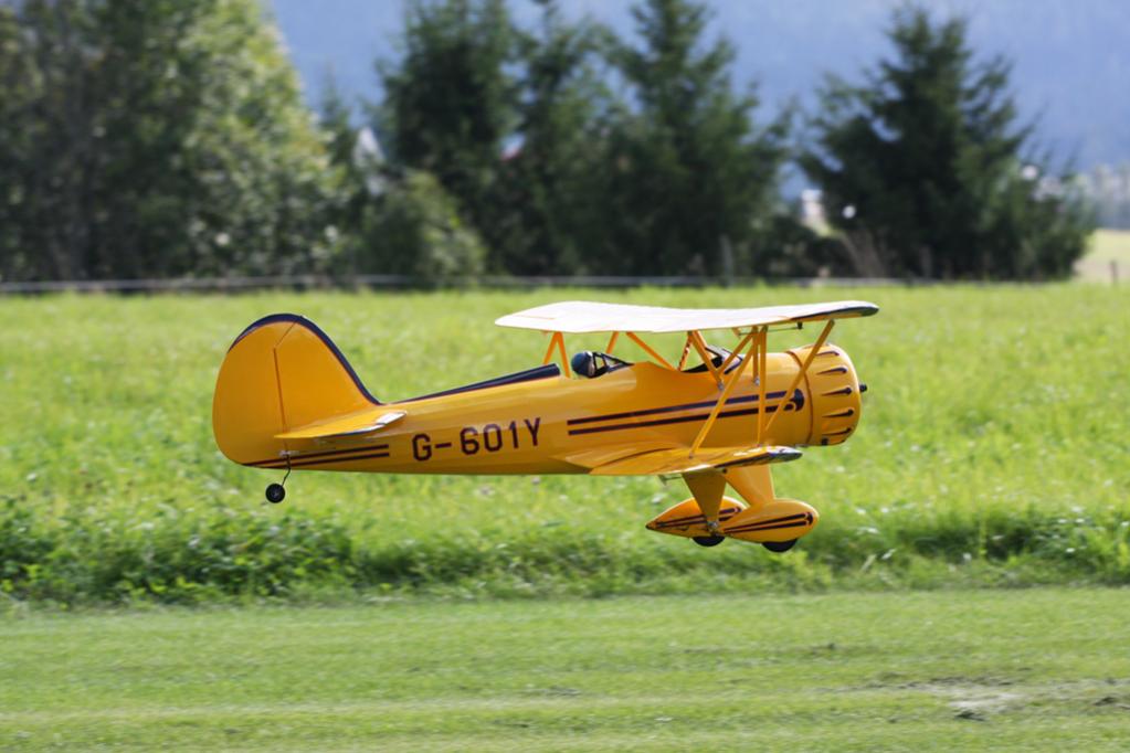

            Da har fuglen vært i luften, har dessverre brukt all tid på å bygge ferdig denne og P 40 men kommer tekst og bilder med forslag til modifikasjoner.
            Videoen er fra første avgang og landing og lander den veldig overspeed da den var litt fortung med OS 160 selv med batteriene bak canopy. Det viste seg å være helt uproblematisk for fuglen er en skikkelig floater og vanskelig å få den ned. Kommer til å montere batteriene ennå lenger bak med luke under. Krever litt mer modifikasjoner men det tror jeg det e rverdt.
            Modellen flyr aldeles nydelig og det er også første turen på motoren. Den har gåt 4-5 minutter før jeg fløy den.
              Ett par bilder burde vel også med...
