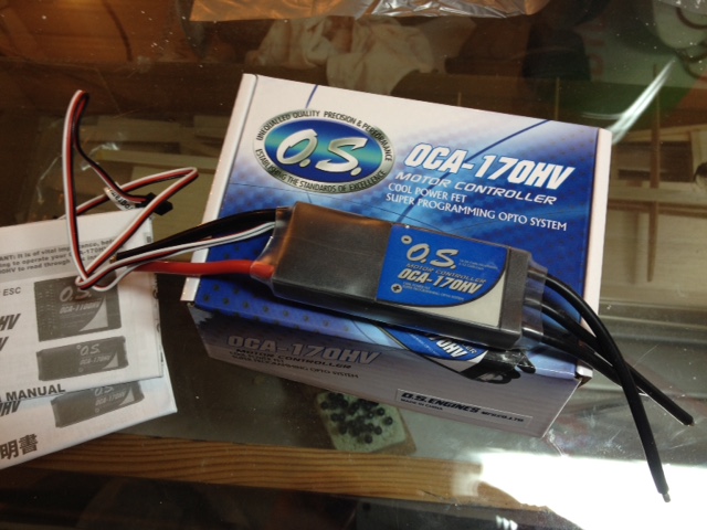

  • Da har Elefun sendt meg en 70 A motorkontroller uten BEC. Norwegian Modellers hadde 50A med BEC, det hadde nok vært tilstrekkelig med litt forsiktighet, men jeg gikk for safe løsning. Siden det ser ut til å bli 2 4000 mAh batterier så blir det nok ei råd med en hjemmelaga 5 volts kurs inni der.

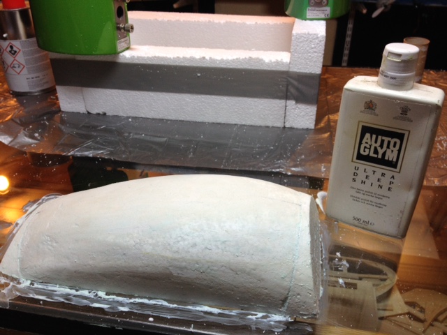

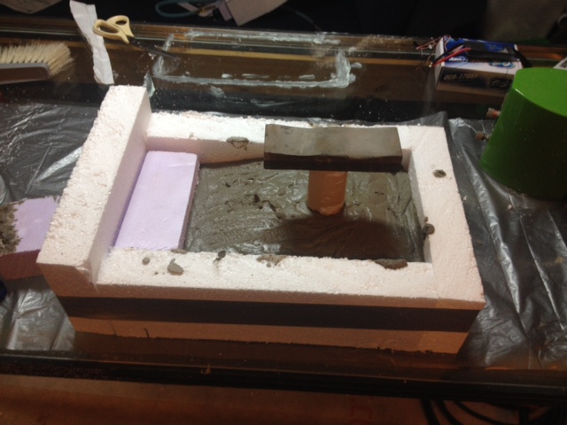

      Når det gjelder canopy, så innser jeg at alt annet en PET-G som jeg ikke får tak i lokalt trenger alt for høy temperatur til å bruke isoporplugg. Har aldri helt likt vakumforming, i mangel på gode verktøy og tålmodighet med treplugger, og generelt alt for mye styr. Isopor formes med 40-korn sandpapir som smør.
      Her er isoporpluggen skjøtet på og formet slik at når jeg tømmer 5 kg flytsparkel over den så blir en ikke støpt inn (skråen i front og bak går nå riktig vei) Så er den smørt inn med litt trelim og et generøst lag med Autoglym Ultra Deep Shine. I morgen blir det å helle over flytsparkel. Utfordringen blir å koble på støvsugeren slik at det blir hold mot plasten og passasje for luften uten at canopyen blir knudrete.

        • Da står støpingen og tørker...

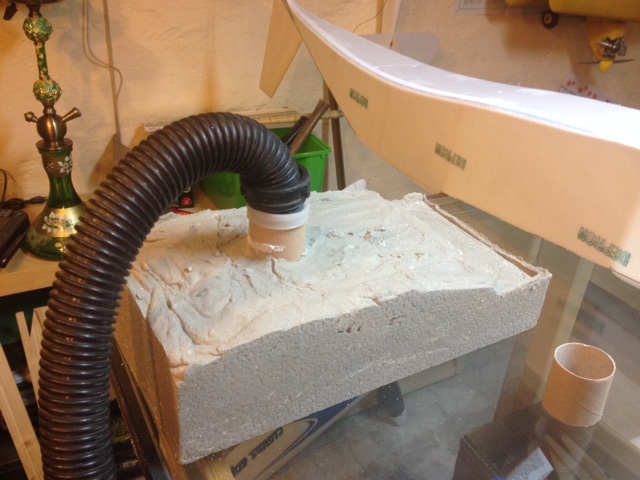

              • Støpeforma må herde mer, men støvsugeren passer nå perfekt i dorullen!

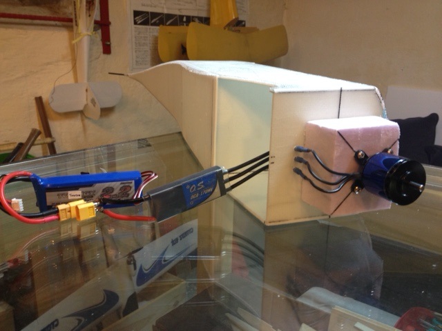

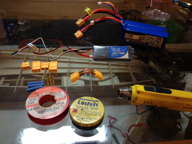

                • Klart for elektrokveld. Fruen er kommer sent i dag, er strandet på Værnes, SAS kansellerte bare en avgang midt i påskerushet.

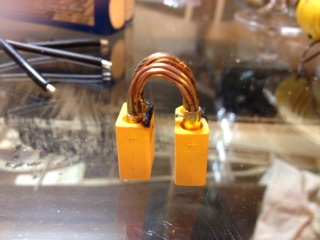

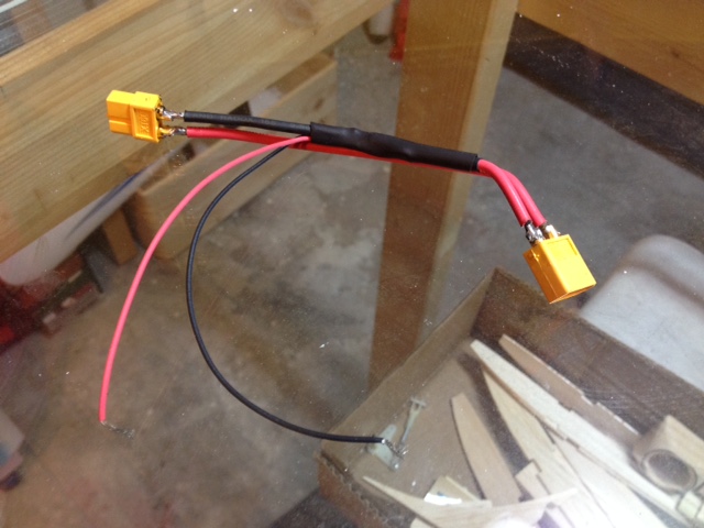

                  • Dobbelkonnektor for to batterier

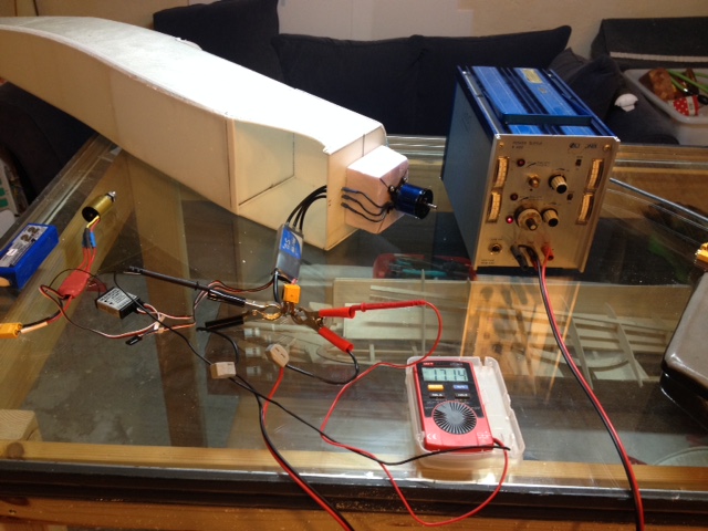

                    • Brukte resten av kvelden på å forbanne den defekte regulatoren.
                      Blinker rødt istedetfor å lyse jevnt, og ingen pipelyder som beskrevet.
                      Stille inn senderen til maks utslag alle veier, reversere og trimme for å prøve å trigge den på, men ingenting.
                      Hirobo Shuttle: turl.no/13pc
                      Bi-Fly 25: turl.no/13pd
                      Quickie: turl.no/13pe
                      Dynaflite Bird of Time: turl.no/13pf
                      • Etter å ha studert bruksanvisningen gikk det til slutt opp for meg.
                        Jeg har kjøpt en regulator som krever minimum 4 celler. hurra...
                        17 Volt, nå hyler den som en stukken gris.

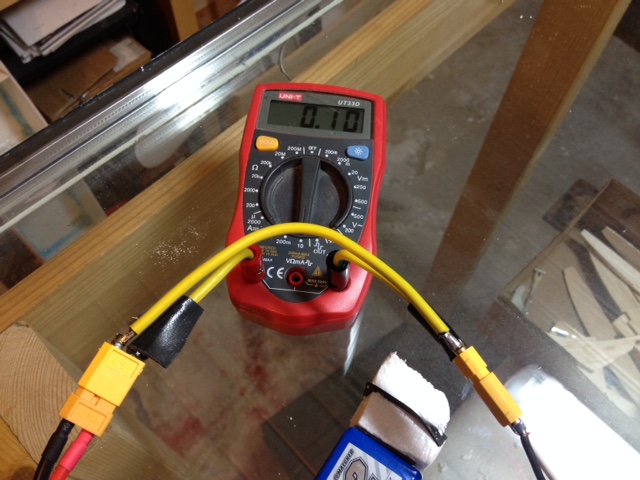

                        • Lodda sammen en overgang for å måle strømforbruk
                          med multimeteret (Jula meter, 10 A)

                          • 10 A maks gjennom multimeteret rekker ikke langt. Har ikke noe dyrt tangamperemeter, så jeg lagde en shunt med en 0,001 Ohm presisjonsmotstand

                            • En sånn motstand tåler typisk 5 W.
                              Hvis det går 100A gjennom den så er det 0.001 ohm x 100 A = 0.1 V målt over den med multimeter. 0.1 V x 100A = 10W, det tåler den nok med så mye kabel loddet på.
