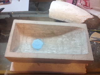

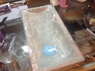

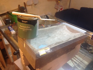

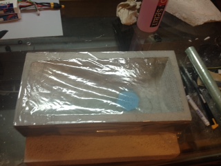

  • Da er vakuumformen fylt igjen med litt epoxysparkel med små hull, og
    har prøvesugd litt matpakkefolie med stort hell. Limte PVC platen fast med litt kontaktlim,
    så blir det frem med varmlufpistol i morgen.

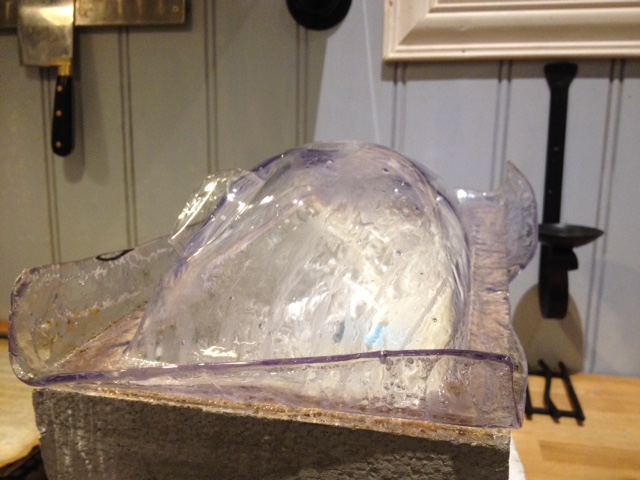

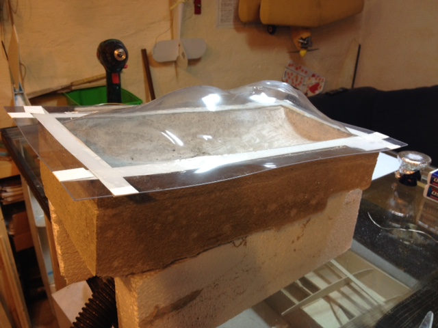

    • Fyra opp varmluftpistolen.
      Det funka veldig bra ei god stund. Plasten strakk seg pent ned i bunn, og hjalp til med mer varme der det trengtes,
      men så sprakk PVC'en i bunn, muligens pga for stor punktoppvarming

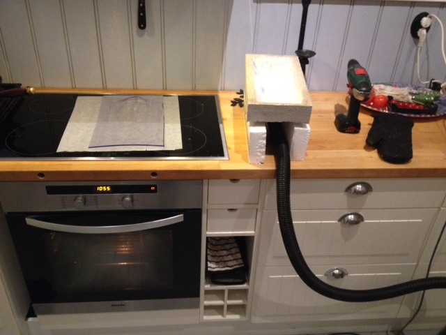

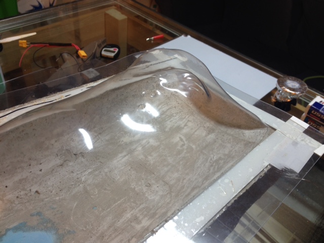

          • Live oppdatering, skjærtorsdag kveld...
            4 mm biltema plastglass, det begynte fint med varmluftpistolen, men det er ikke nok varme
            til å få hele flaten varm. Samtidig bøyer de kalde kantene seg opp og slipper inn falskluft.
            I dette øyeblikk står stekovnen på varming.

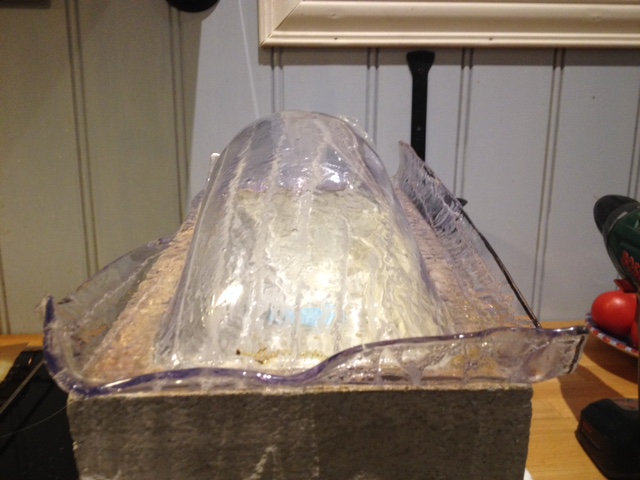

            • Resultat: En positiv egenskap, formen er generelt sett som ønsket.
              På den negative siden. Stekeovn på maks, 250+ grader var litt mye. Plasten klistret seg i bakepapiret og den luften som var inni der samlet seg til en boble som holdt på å sprekke. Dannet en liten gunners-turret bakpå der.
              Streker etter grillristen og generelt en del bobledannelse i plasten. Men nå har jeg en ubesudla bit nr 2 klar (og biltema Moss er fri for plastplater...)

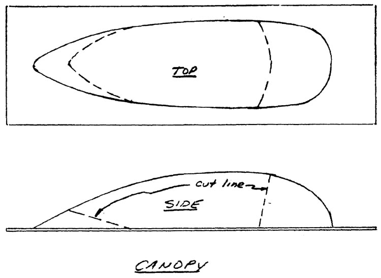

                  • Quickheads.com viser originalformen.

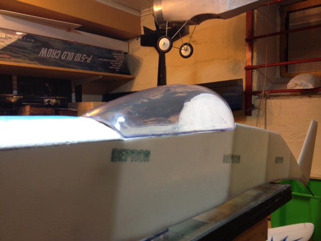

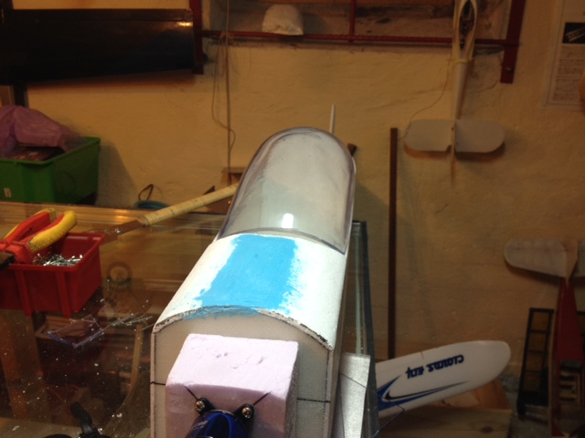

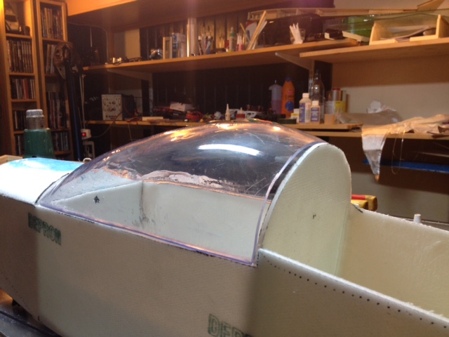

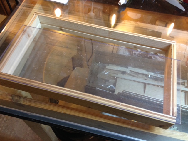

                    • Erfaringer fra siste vakumtrekket. Jeg mistet 1 cm av canopy i bakkant som plasten ikke klarte å følge formen helt. Mest fordi hullene ble dekket til, men også fordi det var for krevende form. Hadde jeg hatt større stekovn og brukt samme form som i originaltegningen der det er 1/5 som går bort som skrap i bakkant så ville det blitt mer riktig. Legger ved bilde av rammen.

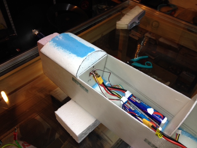

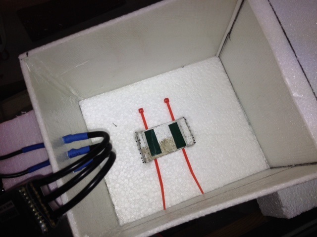

                      • Feste for regulator, 2 mm alu og strips, samt et par Biltema dobbeltsidig tape

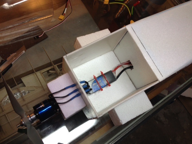

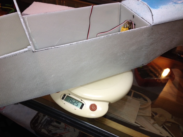

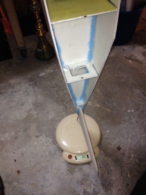

                        • Vekt med 'alt' ombord, 2x2600 mAh 4 cell batterier (lånt for anledningen), ca 1.5 kilo. Har ikke kjøpt egne batteri ennå.
                          Satte den på vekta inkl BEC batteriet og tarerte. (Totalvekt ca 1.8 kg) og sjekket drakraften med APC 9 x 7.5 elektro propell. Den letta fra vekta.

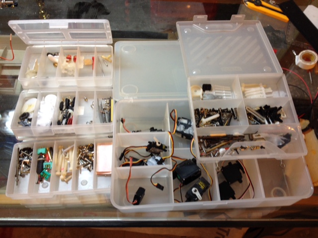

                          • Det har ikke vært noe bygging de siste dager, bare forberedelser til neste kapittel. Har lagt merke til at det alltid går tregt med rigging av modeller etter at byggingen er ferdig (noen som kjenner til det?). Skal gjøre ferdig mest mulig av det tekniske på kroppen før jeg går videre med vingene. Første trinn var å sortere i kassevis med rot etter vesentlige smådeler, alt fra servo og servohorn til hengsler og kulelinker. Tror jeg har nylonhorn fra 80-tallet på lager.

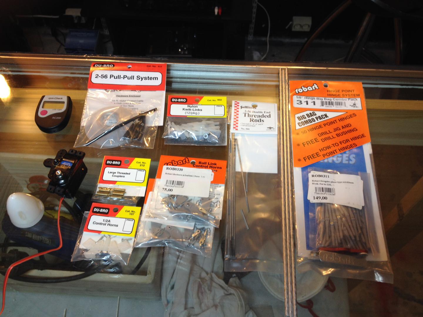

                            • Fant en liten hvit spinner, en turteller og en solid servo til halehjulet. Servo er viktig, quickie har halen nede i bakken helt frem til takeoff, og den trenger ifølge kilder på interspace ganske stor takeoff-speed og presis halekontroll
                              Så ble det lagt inn en ordre til Norwegian Modellers på diverse fine smådeler og pull-pull kabel.
