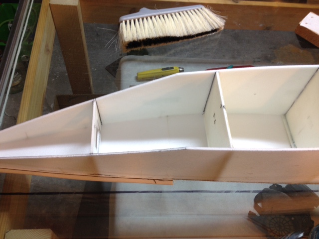

      • Klargjøring for å lime kroppen helt bak, med karbonstav for halehjulet

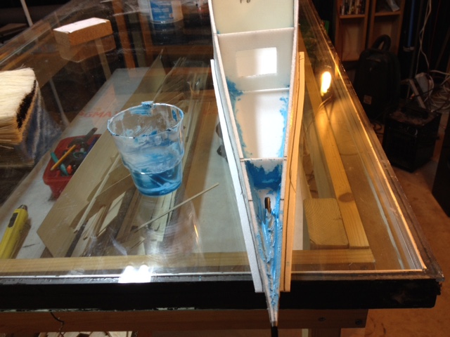

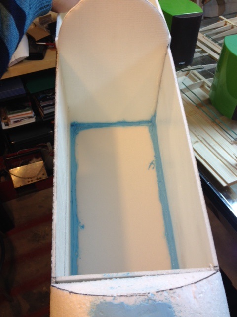

        • Har fundert noen dager på hvordan å erstatte balsa trekantlist til kantene mellom sider og bunn i kroppen. Hverken 6 eller 3 mm depron virket riktig. Den enkle løsningen var biltema sin epoxy filler som jeg jo har kjøpt inn for lenge siden:

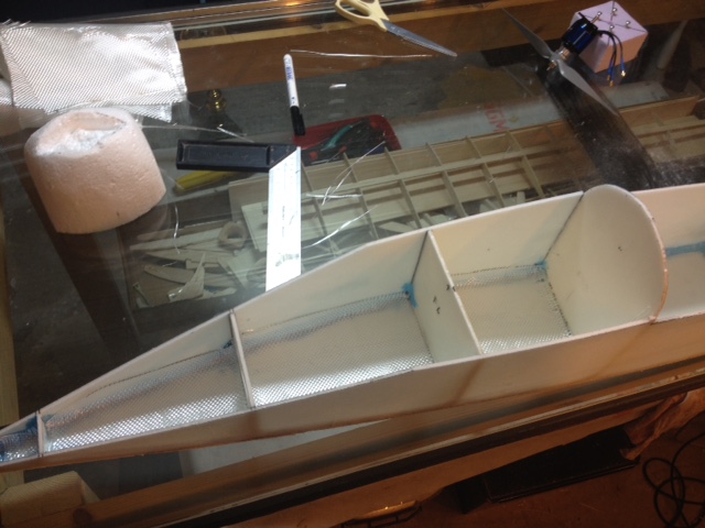

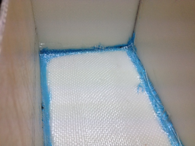

          • Glasset bunnen og la fiberen litt oppover fyllingene. Tenker å legge mer filler over der igjen for å kunne pusse kantene godt ned, helt til glassfiberen.

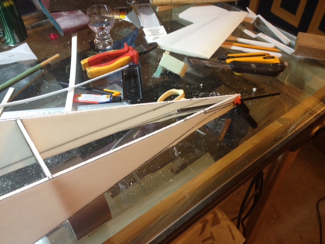

            • Endelig kom jeg videre med bakkroppen.

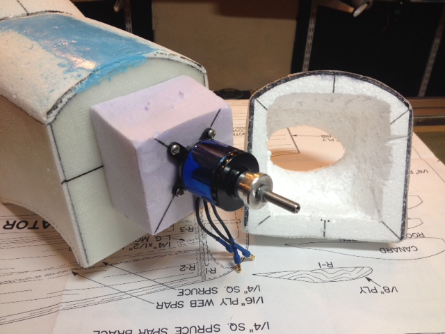

              • Første forsøk på et motorfeste. 5 mm murplugger limt inn i lilla skumplate med Uhu Por.

                • Vinterferien nærmer seg, en uke uten noe å lime på blir hardt...
                  Innvendig glassing av bunnen er i tillegg ikke det mest motiverende,
                  lenge siden det var sånn deilig følelse av fremgang

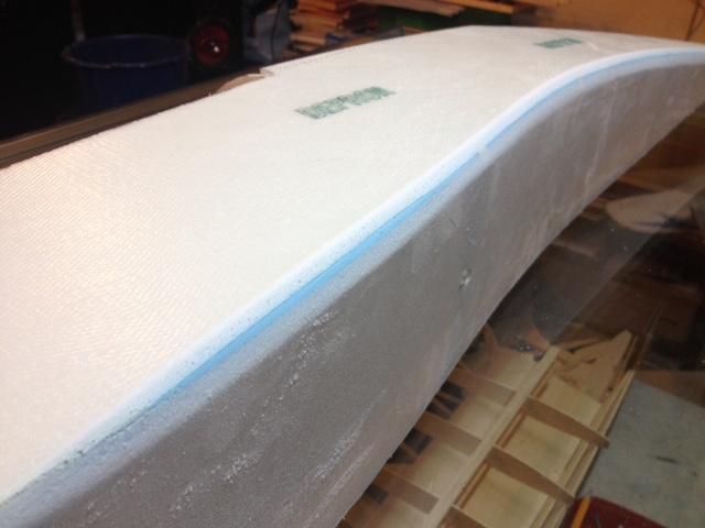

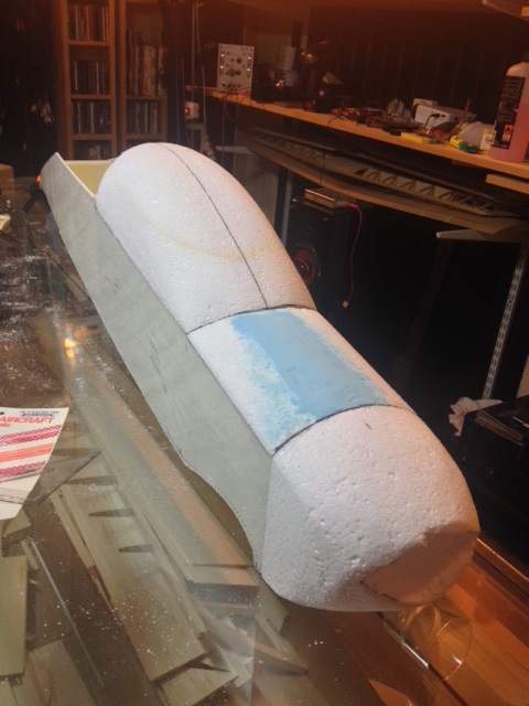

                  • Begynt å se på sliping av kantene. Blå filler gir god kontrast og god kontroll over slipingen.
                    Må velge om jeg skal slipe helt ned for rundest mulig kropp eller ikke så mye for mer skalariktig
                    i forhold til første versjon av Quickie.

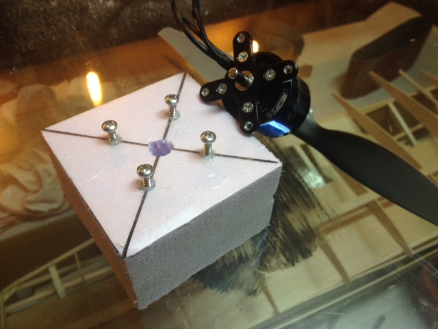

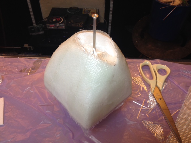

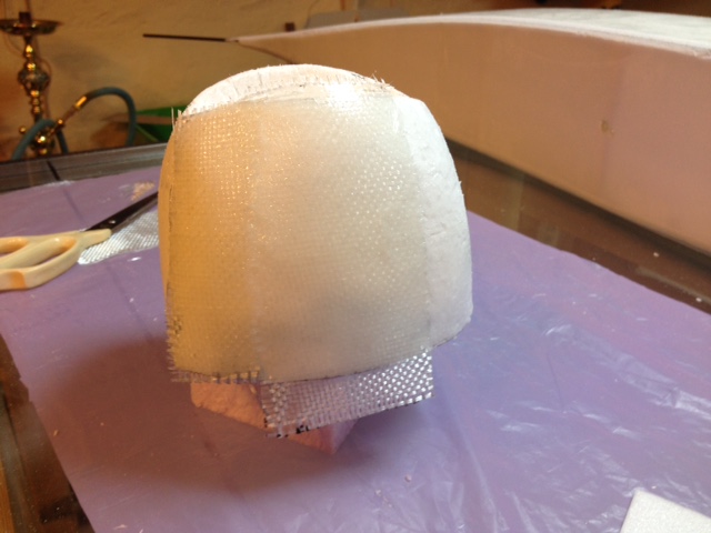

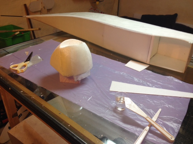

                    • Må støpe og prøve cowling mot kroppen før jeg limer fast motoren. Best å få det gjort. Skikkelig griseri.

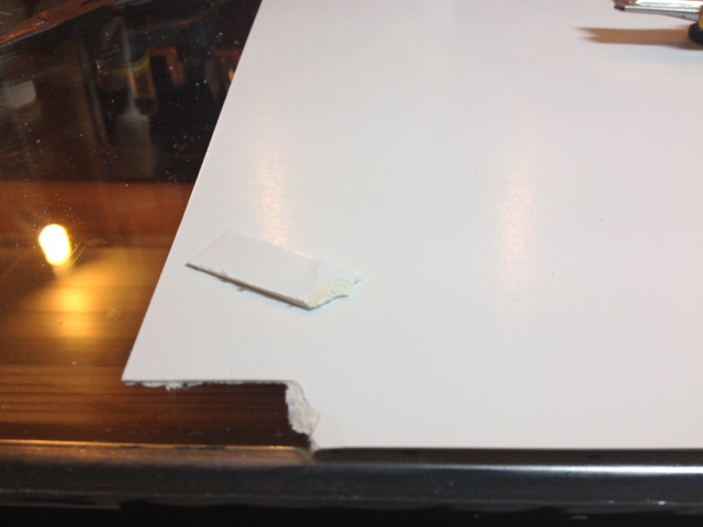

                        • Planen med å klippe ut vingemaler av tynn stålplate med billig blikksaks (biltemas nibbletang), var ikke noe god. Så jeg gav opp den ideen.

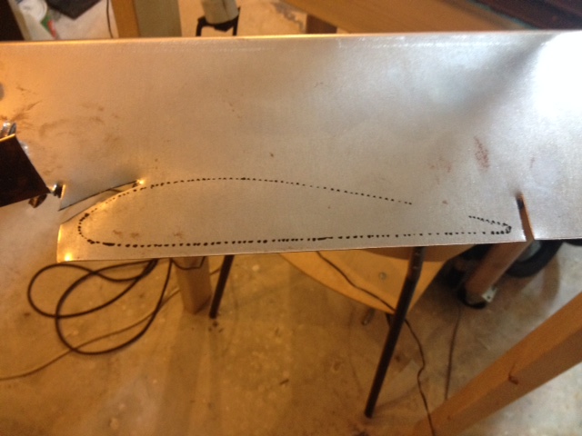

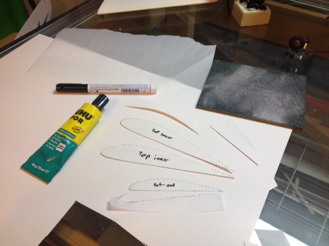

                          • Dro istedet på shoppingtur, og hos Panduro fant jeg to typer glanset kartong som jeg skal prøve.
                            Tynn finer hadde vært greit, men da må jeg på postordre og det er i mot en av grunntankene i prosjektet.
                            (Byggern, Biltema, Panduro, Clas Ohlson har så langt vært tilstrekkelig)

                            • Vingeprofiler på gang.

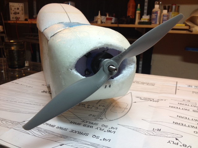

                              • Motorfeste limt mot firewall. Det ble slipt litt sidetrekk og nedtrekk av gammel vane, selv om det ikke
                                står noe på tegninga om det.
