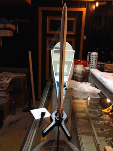

  • Sideroret limes rett på kroppen som er avrettet med epoxy filler.
    Bruker vinkelhake på et av spantene som siktelinje.

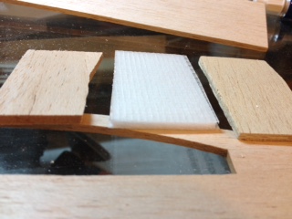

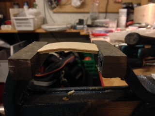

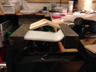

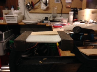

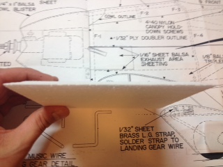

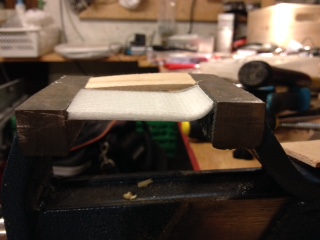

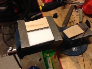

    • Litt materialtesting. Her er 3 mm middels hard balsa, depronlaminat og en bit lett finer i skrustikka.
      Etter litt lett massasje så retta depronlaminatet seg ut igjen.

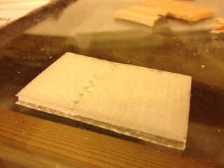

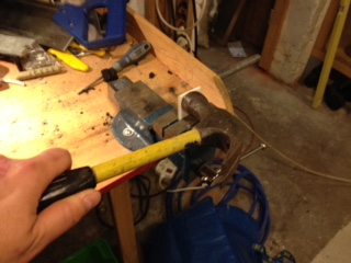

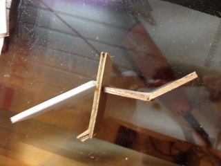

      • Etter noen slag med hammer og litt manuell bøy og tøy så ble det litt synlig skade på glassfiberen.
        Men den blir like rett og fin etterpå.

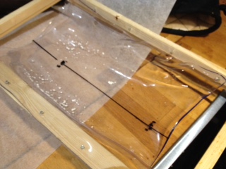

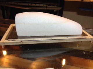

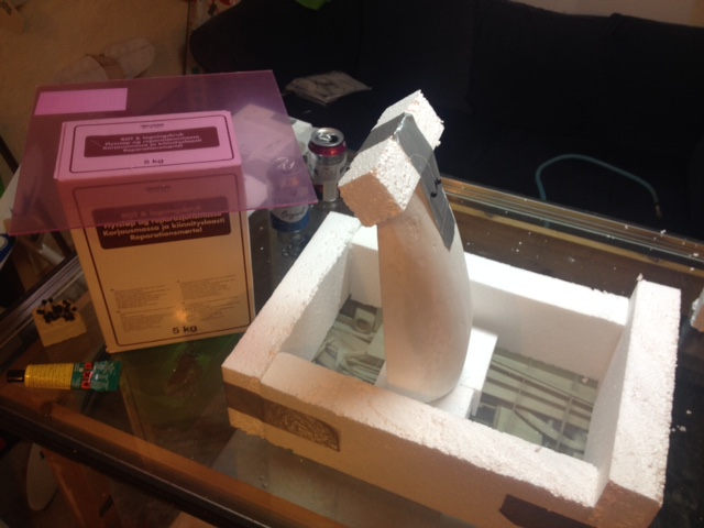

              • Første forsøk på å trekke canopy med Biltema sitt 2 mm plastglass.
                Gikk dårlig. Plasten blir myk men strekker seg ikke noe som helst. (Det manglet en spiker øverst til venstre der så bildet lyver litt)
                Og ved 200 grader så smelta den seg fast i isoporen så nå må pluggen sparkles opp.
                Likegreit, så tåler den varmen bedre.

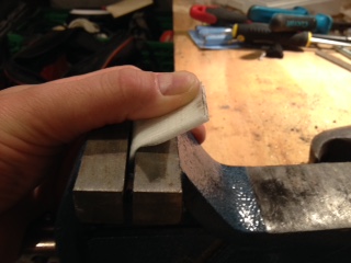

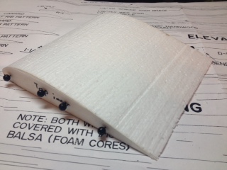

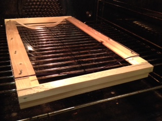

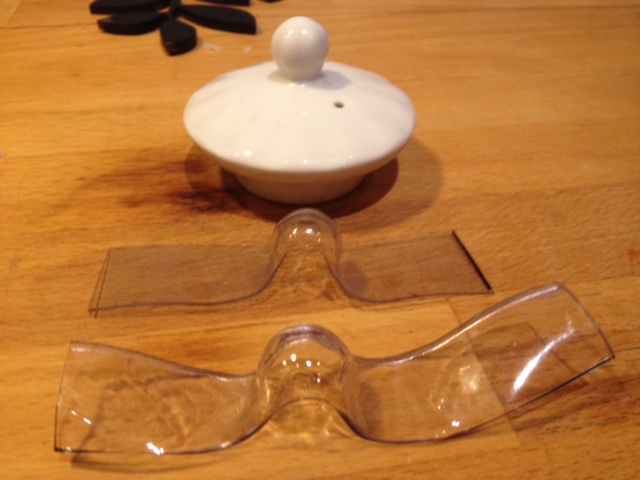

                    • Så har jeg gjort en liten sammenligning mellom Flytema plastglass og AeroNaut PVC.
                      Startet på 150 grader, og tok hver bit ut og strakk den litt. Aeronaut er 0,75 mm,
                      men det tok omtrent like mye kraft å strekke dem begge, og de strakk seg ganske likt.
                      Plastglasset ble helt deformert når jeg slapp, men etter en tid i ovnen så ble de fine igjen begge
                      to (og tilbake til samme form)
                      Økte tempereaturen til 220 grader, og tok en prøve over lokket på tekanna før temperturen ble stabil
                      (lite tålmodighet så sent på kvelden).
                      Har faktisk ennå litt tro på 2 mm glasset, det _ser_ mye penere ut med litt tykkelse.

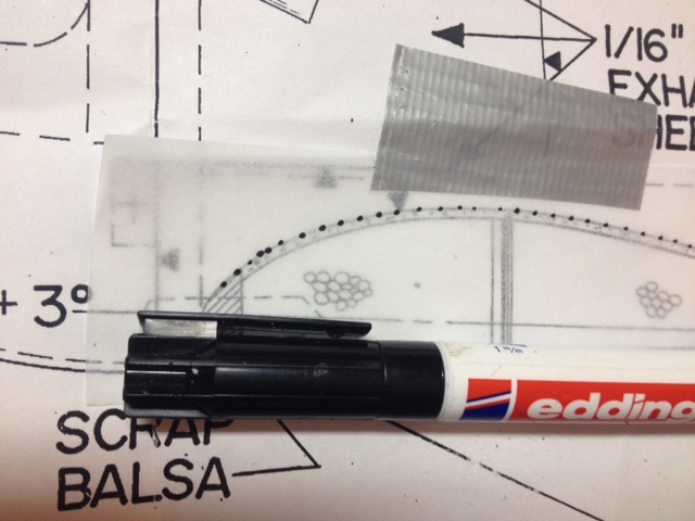

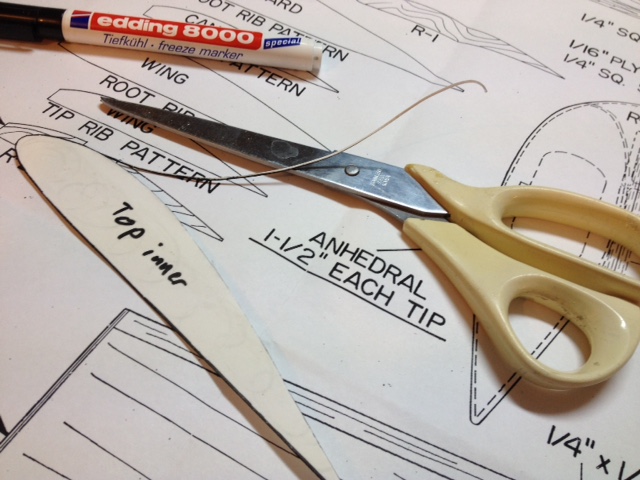

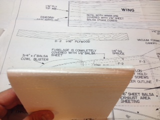

                      • Dotting av mal til undervingen. Må ha to av alt pga den rette seksjonen i midten.

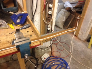

                        • Satte trådbuen fast i skrustikka og kjørte en prøve på senterseksjonen til øvre vinge.
                          Ble ganske bra. Note to self: Sett nåler ut foran for å unngå at tråden skjærer inn i forkanten
                          om det går litt skjevt

                              • Den nye planen krever også noen isoporbiter
