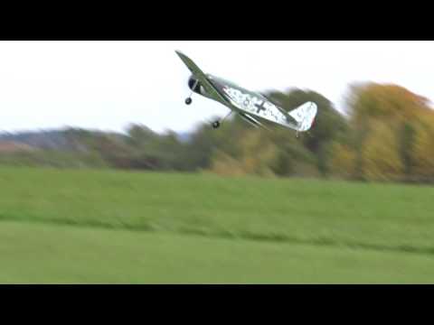

High Aces/Extremeflight FW 190
Når staben er tørr setter jeg på plass selve høyderor og begge balanseror samt sideror og limer med tynn CA. Lar det tørke litt så ikke CA renner utover. I mellomtiden skrur jeg inn alle servoene. 4 Hitec 225 i vingen og en miks i kroppen, dvs sideror og høyderor. Mottaker bindes opp og skjøtekabler etc klargjøres.

Originally posted by FlyingPhotog View PostEtt sant nöje att följa med ett byggetråd med bra bilder og uttömmande förklaringar !
Grattis for vel gjennomført maiden !
Takk for det! En enkel ARF å sette sammen men da vet man hva man får om man kjøper____________________________
Heisann, sitter å setter sammen en slik maskin nå. Ser at du fløy den uten hjuldører... Har du siden festet dem og hvordan gjorde du det?
På den modellen jeg har er det bare noen x-finer profiler som holder dørene til hjul leggene, ikke skala (i den grad det er ett problem) men viktigs - vanskelig å feste skikkelig. -Dette er neppe sterkt nok når en får maskinen opp fart.--------------------------------------------------------
