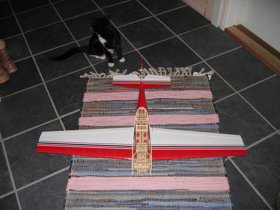

    Begynte å sette sammen sukhoien her i kveld. Ikke mye arbeid å snekre sammen en slik, nesten bare hengsling og skjære ut hull til vinger og servoer. nydelig fly og meget god kvalitet på settet. alle vinkler var nesten perfekte, bare noen få drag med sandpapir her og der.
    får håpe den varer lenger enn mini funtanaen..
    skal sette i en
    hyperion 2213-20
    titan 30A
    ACT 6ch mikro mottaker
    4 stk waypoint 084 servoer
    E-tec 1800mah 3s 20C LiPo
    Fikk god hjelp av pus til å sjekke vinkler og sånn som dere ser..

    Gratulerer! Blir nok en sånn en på meg om en liten stund også, må bare kjøpe bedre sender først, høyere prioritet! Pent fly!

      Pent klassisk fargemønster på fuglen!

        nydelig fly ja
        Har en sånn en selv. Flyr fantastisk fint. Synes kanskje vingbelastningen er noe høy med 1800mAh batteri. Kjempekvalitet. Bruker en AXI 2212. Perfekt.

          ja har lest av testen som er gjort her på forumet at vingrbelastning er noe høy. det betyr vel at stallhastigheten og er noe høy slik at landingsfarten blir høyere enn glidehastighet i alle fall? er noe bekymret for dette siden jeg ikke er så erfaren enda.
