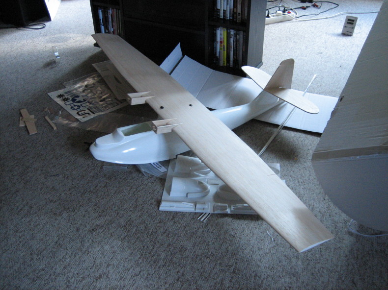

    Legger med noen bilder her av hvordan settet så ut rett ut av esken, stablet sammen med litt tape for å få et lite intrykk av hvordan det vil bli.

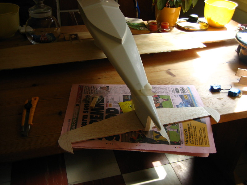

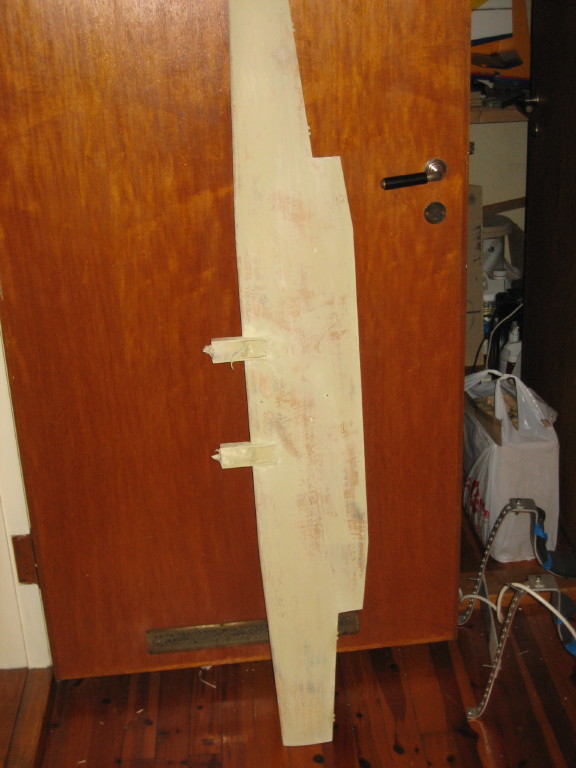

      Første byggetrinn

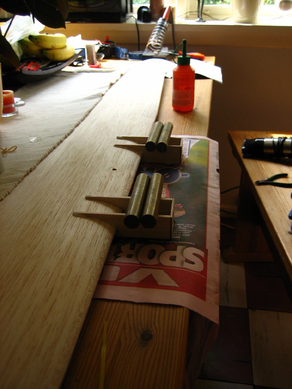

      Liming av motorfester og liming av stab, og glassing av vinge.
      Riktig motorvinkler sikres ved at en list legges under forkanten på vingen, og motorfestene legges så flatt mot bordet. Enkelt og greit, og krever ingen spesielle måleverktøy.

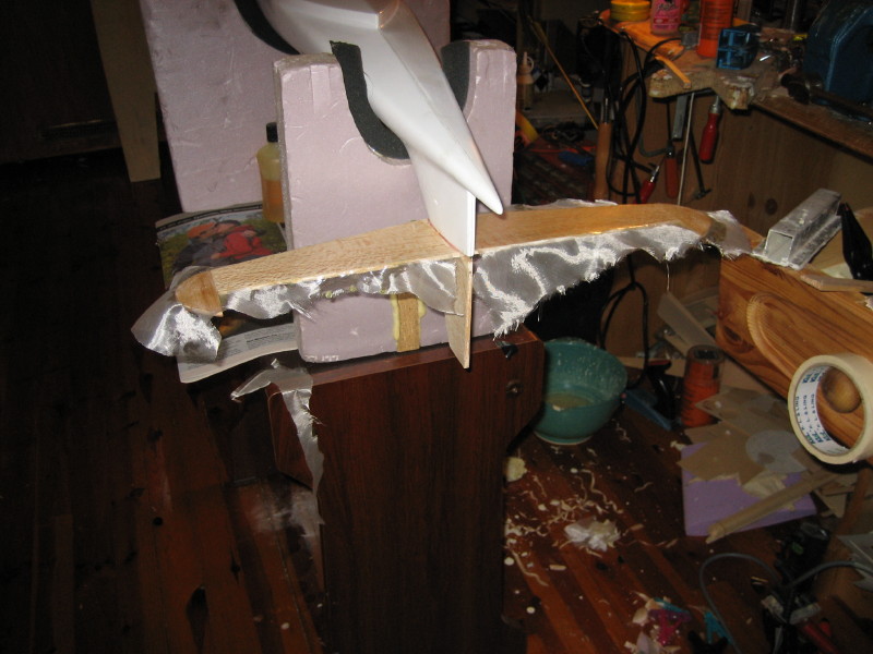

      Liming av stab valgte jeg å gjøre opp ned, fordi jeg da hadde god kontroll på vinkler, og det var lett å legge på nødvendig press. Her kan man også se at jeg har begynt på å glasse vingen.
      Kjøkkenbordet er et suverent sted å bygge (hvertfall når ikke kona følger med )
      Jeg har valgt å glasse vinge og stab (all utvendig balsa). Dette blir sikker noe tyngre, men settet er i utgangspunktet veldig lett, så jeg håper på at det tåler den lille vektøkningen. Dessuten slipper jeg å tenke på å finne lakk som matcher trekk. Siste bilde er ferdig glasset vinge, grunnet og slipt og klar for lakkering. Jeg var litt ute av trening på glassing, så jeg greide å bomme kraftig på herdetid, noe som førte til en relativt tidkrevende slipejobb. Glassing av stabbe og ror gikk meget bedre

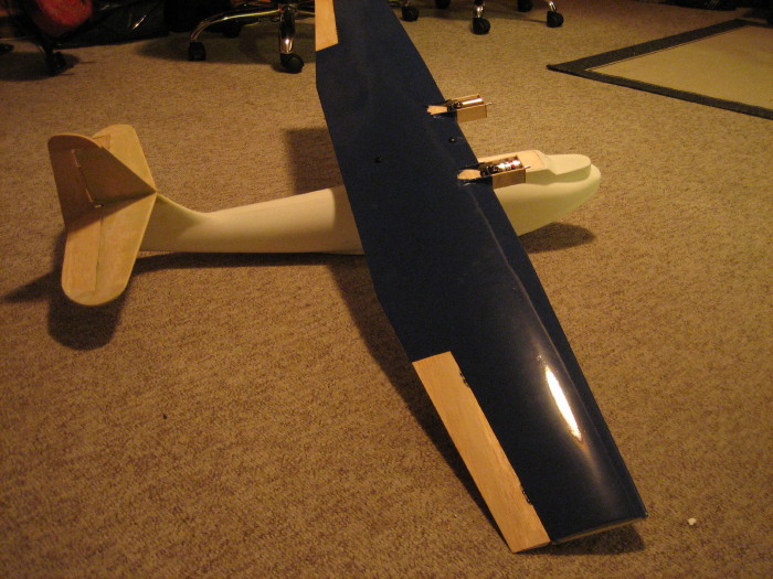

            Nedenfor ligger noen bilder av hvordan det ser ut i dag. Vingen er lakkert, og der gjenstår kun de mattsorte forkantene (ice boots), og dekaler. Flyet blir lakket i et norsk etterkrigs fargeskjema, med mørk blå overside, hvit underside og norske rondeller (som jeg enda ikke har kjøpt). Dette er egentlig en Catalinaversjon som vi ikke har hatt i Norge, men det bryr jeg meg ikke så hardt om Blandt annet er sideroret forskjellig

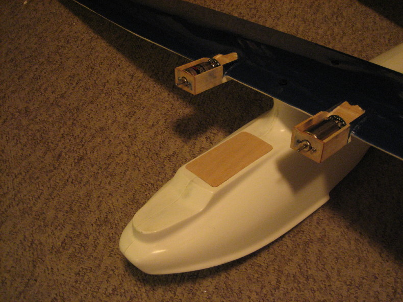

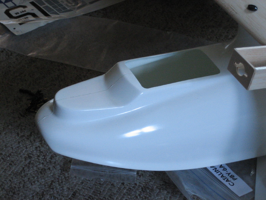

            Den medfølgende batteriluken var en tynn ABS-plate som skulle ligge over hullet i nesa og tapes fast. Dette synes jeg var avsindig stygt og upraktisk, så jeg lagde heller en innfelt luke i balsa. Denne skal jeg også glasse og lakkere.
            Har ikke bestemt meg for om jeg også skal lage funksjonelle vingestag, men mye taler for det også. Parasollmontasjen på det tynne glassfiberskroget blir nokså fleksibel, så jeg tror det vil være fordelaktig å stive det av.

              er det bare med eller ser jeg to forskjellige motorer?

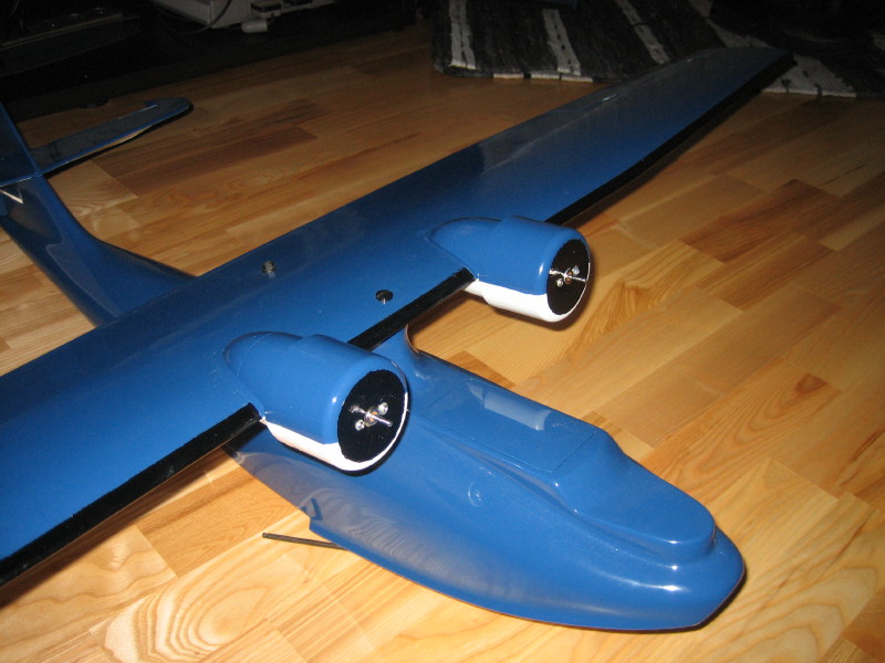

                Nei, de er helt identiske, men det kan hende de ikke har etiketten på samme sted Speed 480 med bakmontert regulator.
                Det er denne motortypen som er anbefalt av produsenten, og som dere ser passer de perfekt i de medfølgende motorfestene. Eneste jeg måtte modifisere var i bakkant av motorene, siden den typen med påmontert regulator blir litt lengre

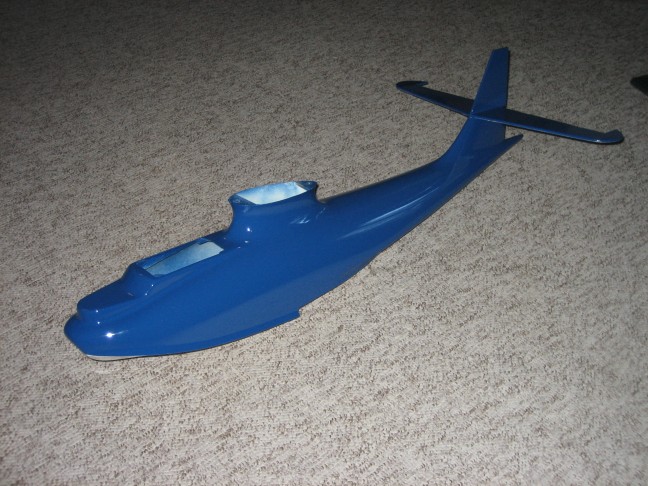

                  Nå er det visstnok snøkaos uttafor her, så da er det vel bare å benke seg på hobbyrommet og få klargjort tingene til godværet kommer
                  Jeg henger vel litt etter med oppdatering her, men jeg har hatt litt datatrøbbel i mellomtiden, så det var litt plunder med å få ordnet bilder.

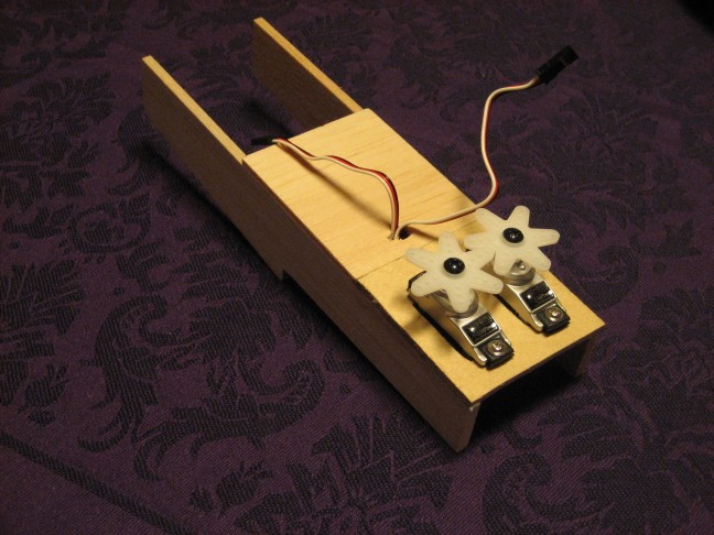

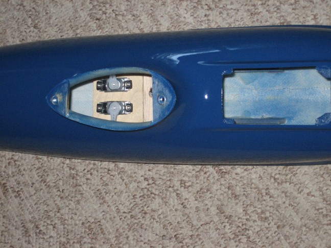

                  Servoer er anskaffet, og servobrett til kroppen er bygget og montert. Holder på med servomontasjen i vingene, men det er litt mer jobb, siden de må monteres liggende i vingen og jeg ikke har så lyst til å lime dem.
                  Som dere ser på bildet under så er også kroppen lakkert nå, og jeg hadde tenkt å begynne med litt detaljering på den i dag, samt montering av pushrods. Deretter blir det til å klargjøre smådelene for lakkering.

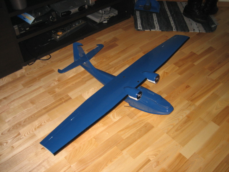

                          Heisann
                          Sløvt med oppdateringer her, men nå begynner det å ligne på noe. Det eneste som gjenstår nå er de små detaljene, som dekaler, vingetippfottører og "blisters" etc. Deretter er det bare å koble opp radioutstyr og komme seg ut
                          Motorcowlingene jeg har montert er uoriginale, siden de manglet i settet. De originale ser garantert mer skalariktige ut

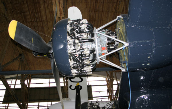

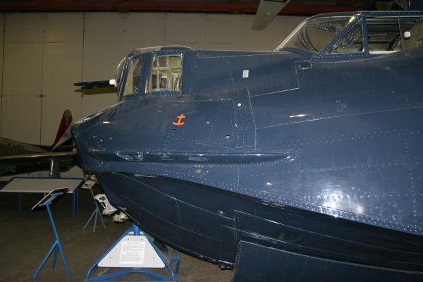

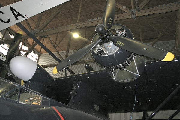

                            Noen bilder av "originalen" hvis du vil se hvordan det blant annet skal være innafor cowlingene.

                              Fine bilder Joo. Er det den som sto/står på Sola?
                              Har vurdert på å lage den radardomen over cockpit, men har utsatt det. Det kan være litt vanskelig å få tak på den nedfelte batteriluka, så en slik radardome hadde blitt et bra "håndtak"
