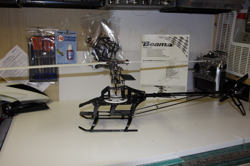

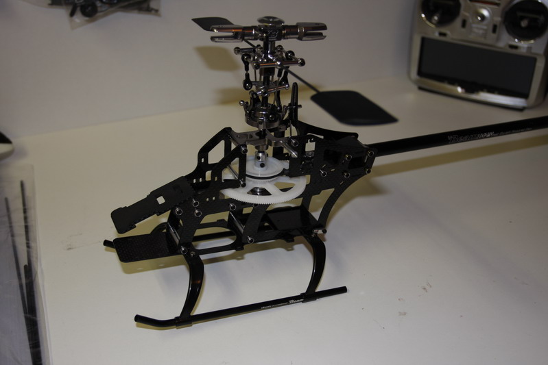

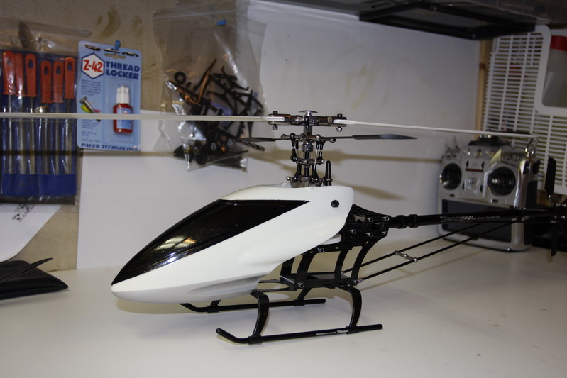

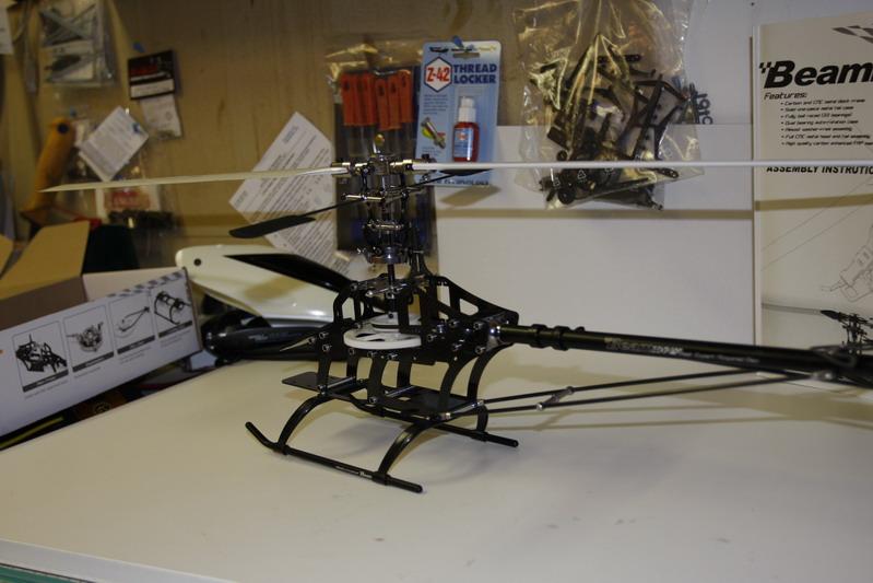

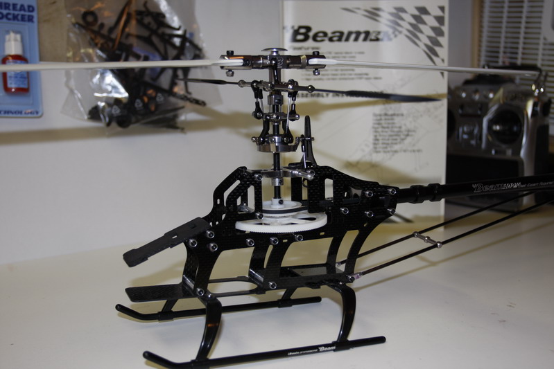

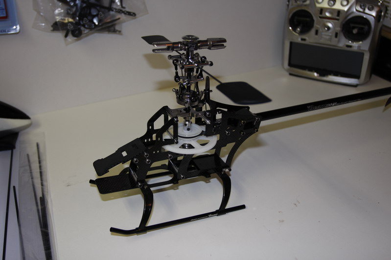

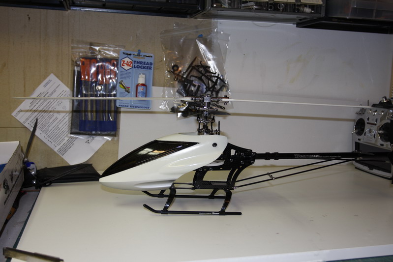

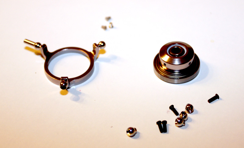

Da er alt untatt elektronikk ferdig. Fin veiledning og enkel og grei installasjon kan man trygt si. Perfekt passform fra A til Å så det har vært en fryd å sette den sammen.
Mangler servoer som skulle hatt kommet, men FX Hobby hadde fått feil utgave så jeg venter på den digitale metallgirutgaven.
Her er noen bilder fra ferdigstillelsen
Og av Logictech LTG2100T & LTS3100G combo servo og gyro.____________________________

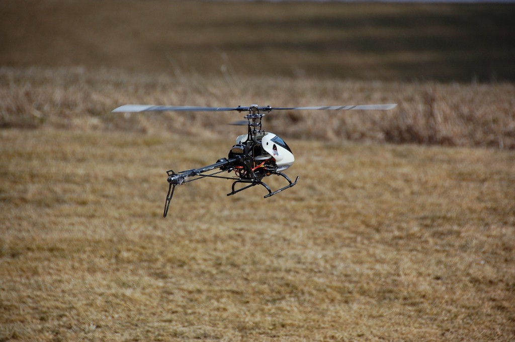

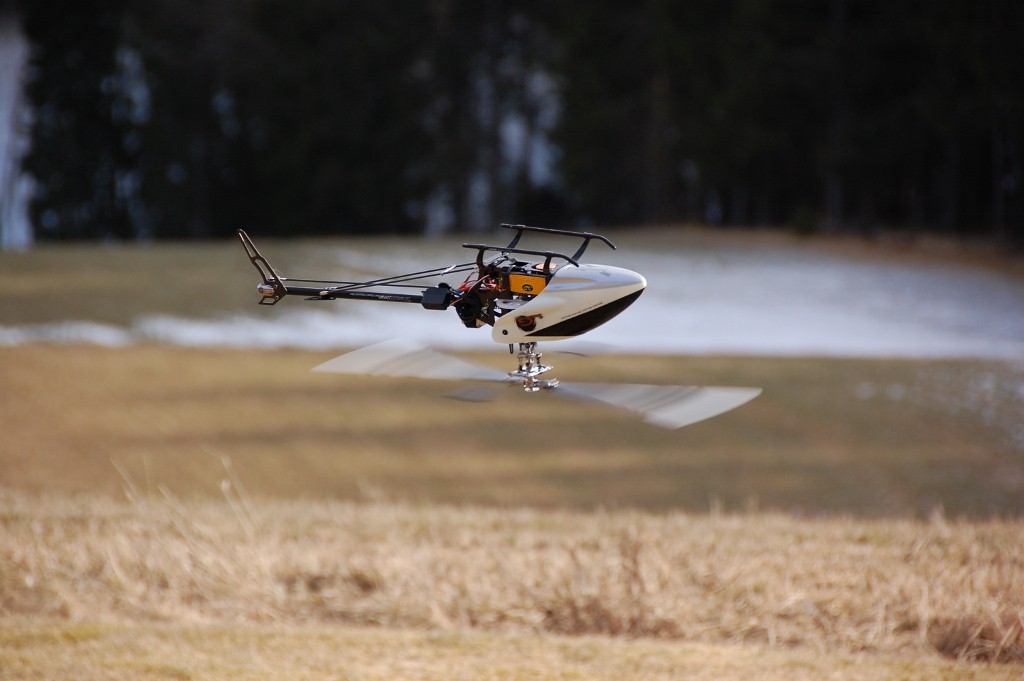

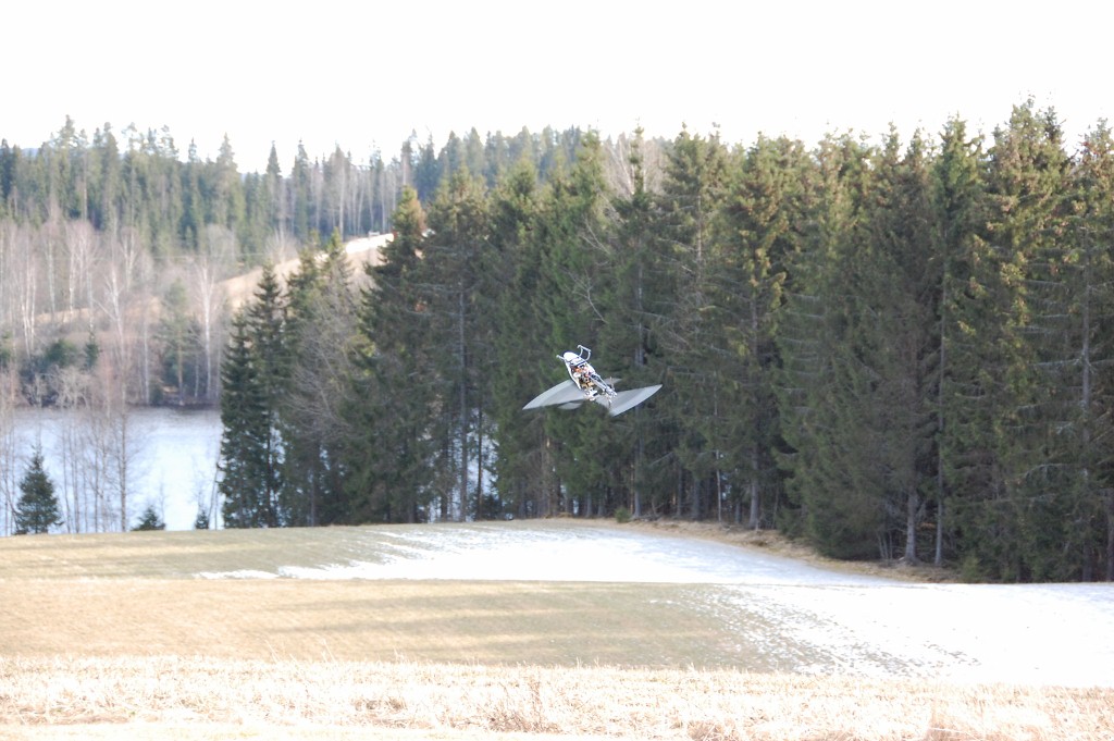

Har nå snart hatt 15 flyturer med Beam E4 og det må sies at dette er en liten hissigpropp!jeg har følgende oppsett:
Scorpion 2221-6 motor
Scorpion 55W ESC
Hitec HS-65MG
CYE Solid G m/ Futaba 9257
Desire battery 22C & 33C
Spektrum AR6100 mottaker
Har til nå flydd med 14t pinion som må sies at var litt mye, skal nå teste 11t med flat 100% throttle kurve ettersom jeg nok kunne fått godt over 4000rpm på hodet med 14 tenner.
For å si noen få ord om den så kan jeg vel starte med å takke Kenneth Jødahl som hjalp meg å bygge opp Beamen mens jeg var i militæret.

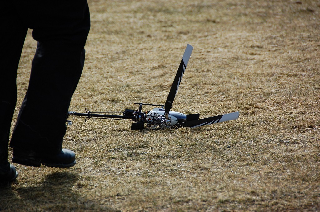

Kittet ser ut til å passe godt sammen, og ettersom hele helikopteret er av aluminium og karbon så slipper man å oppgradere noe. Bladene som følger med flyr veldig godt og autoroterer veldig bra. Halen er et smykke i seg selv, og den holder veldig godt når man presser maskinen. Jeg har flyr Beamen med ca 13-14 grader pitch og det har motoren ikke noe problemer med å dra, det eneste man må passe på er å ikke pitche for mye når man flyr lavt for her går det fort unna med så mye pitch og power! Noe jeg fikk erfare
Jeg har flydd både det orginale canopyet som kommer med kittet og et ferdiglakkert canopy som FXHobby snart får inn fra Beam som dere kan se i banneren på: www.beamheli.com Begge flyr faktisk like bra, hehemen det lakkerte canopyet passer veldig godt til den allerede "ferdigblinga" helien.
