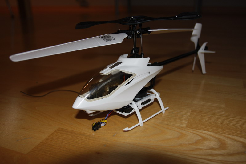

    Modellflynytt har fått in de nye Hirobo Quark indoor/outdoor helikopteret fra Norwegian Modellers til test. En stor hylle er allerede tomt og helikopteret får mye god kritikk fra utenlandske fora. Dette er ikke noe 3D maskin, men ett helikopter man kan lære på og som oppfører seg langt mer realistisk en de små kontraroterende som finne spå markedet. Dessuten er det en 6 kanals mottaker som det ryktes om. Noen rykter om forskjellig tilleggsutstyr so kan brukes etterhvert....
    Fra Norwegian Modellers sin hjemmeside: www.modellers.com
    HIROBOS nye minihelikopter med single rotor. Den førte av sitt slag. Helt unikt nytt rotorhode(patent søkt). Fungerer også utendørs hvis det ikke blåser for mye. Leveres med sender fra Futaba. Leveres komplett med sender, batteri(7,4V LiPO) og lader
    Det følger også med 8stk reserverotorblader og 4 stk reserve halerotorblader.
    Lengde:350mm
    Height:146mm
    Bredde:72mm
    Main rotor diameter:355mm
    Halerotor diameter:106mm
    Vekt:170g

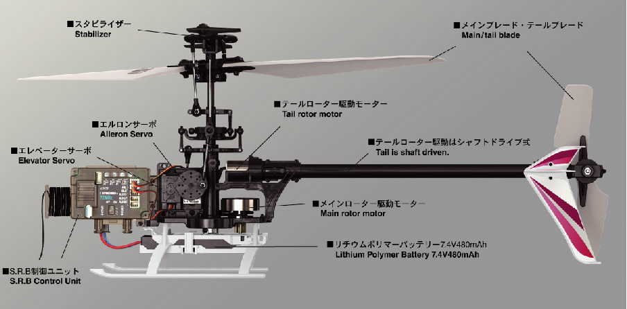

    Features:
    * Indoor or Outdoor flight (Outdoor flight at less then 3mph winds)
    * Foam Main and tail blades to prevent injury and damage
    * Soft plastic stabilizer to absorb damage. At the time of a crash, the whole stabilizer comes off to lessen the damage
    * On the Rotor Head, the bell, Hiller, and pitch is fixed. Blade and stabilizer angle is fixed at a 45°angle. While the head design is not for acrobatics, SRB will be the most stable helicopter in the same class.
    * The Main circuit unit includes FM PPM reciever, gyro and ESC(for both main and tail rotor)
    * A new designed battery and charger is used. The lightweight battery enables 10 minutes of flight with approx one hour charge. Charger is equipped with cell balancer.

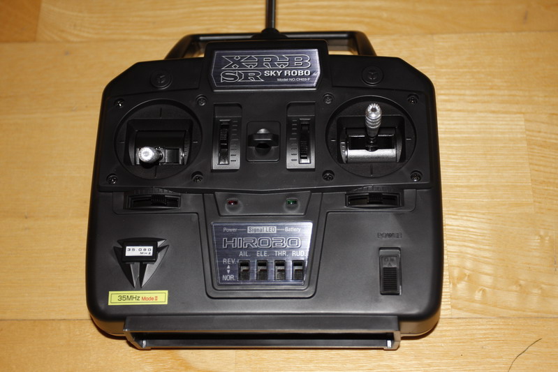

    * 4ch Transmitter (transmitter from the X.R.B. series can be used as well)

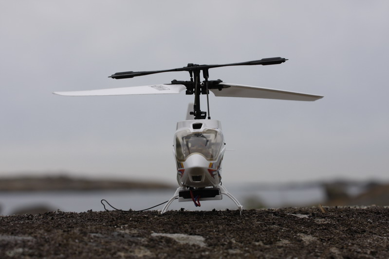

        Har fått flydd den utendørs også og det fungerer fint i svak vind. Den hadde en tendens til å pitche ned når man flyr fremover så vær forsiktig med å være for bråtøff. Ble netsen 8 minutters hovring og flygning utendørs i første runde sammen med fotografen.
