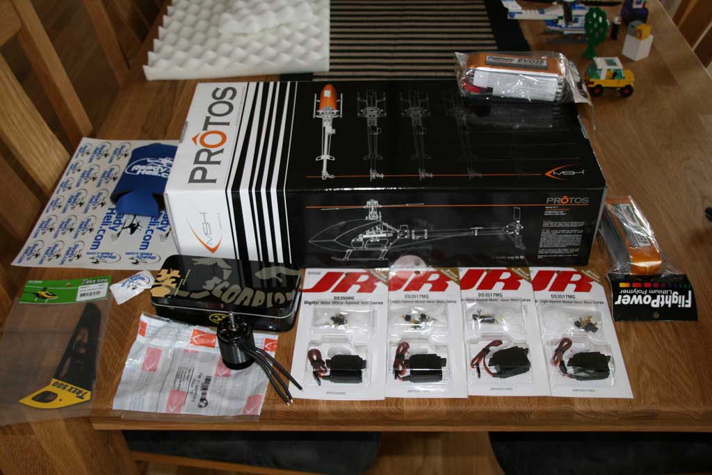

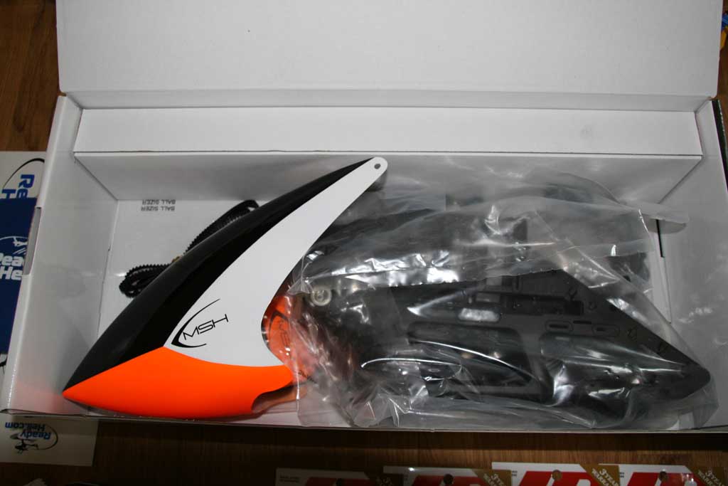

    Jeg har nettopp fått en slik i posten, og siden denne er såpass ny, og uvanlig, så bestemte jeg meg for å lage en blogg.
    Dette er en ny italiensk skjønnhet, laget av samme fyren som lager Gorilla gear.
    Det er et heli i 500E klassen, med 425 blader, og er en direkte konkurrent til T-Rex 500.
    Den kommer i to utgaver, der det eneste som skiller, er med og uten motor, motoren som følger med er en 800kv 4-6s sak, laget spesielt for MSH.
    Prisen er omtrent den samme som trexen, når du tar med en esc.
    Standard er selvsagt Gorilla gear, samt SAB 425 carbon-blader.
    Flyklar vekt, skal ligge på litt over 1500 gram, altså ca 200 gram lettere enn T-rex 500.
    Jeg begynner selvsagt med den obligatoriske "hva er i esken".
    Mitt oppsett blir:
    Standard motor 15t pinion, Scorpion 60Amp. esc med switching bec, på 6s.
    JR DS 3517 på cyclic.
    Spartan gyro, med JR DS 3500.

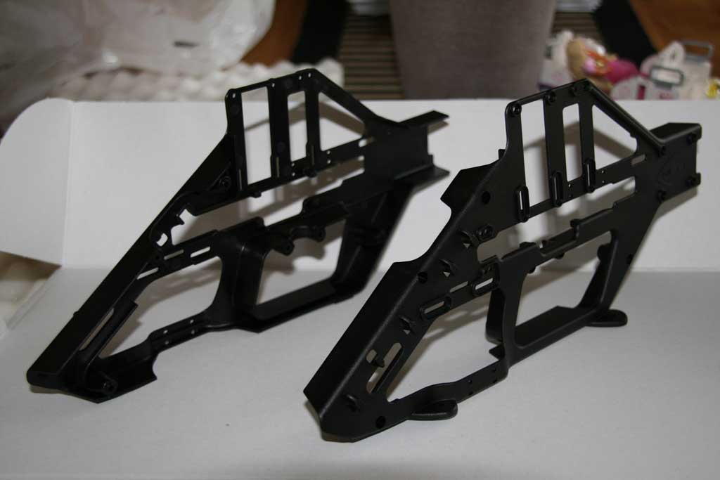

    Jeg syns også jeg skulle ta ett bilde av de to rammehalvdelene, som føles utrolig lette, de ser ut som plast, men skal visstnok være iblandet 30% carbon, slik at de er svært stive.
    En annen ting som er nokså spesielt, er at også motoren har reimdrift, og alt blir drevet av en eneste reim, derfor er enveis-lageret inni pinionen til motoren.
    Det er utrolig lite deler på dette heliet.

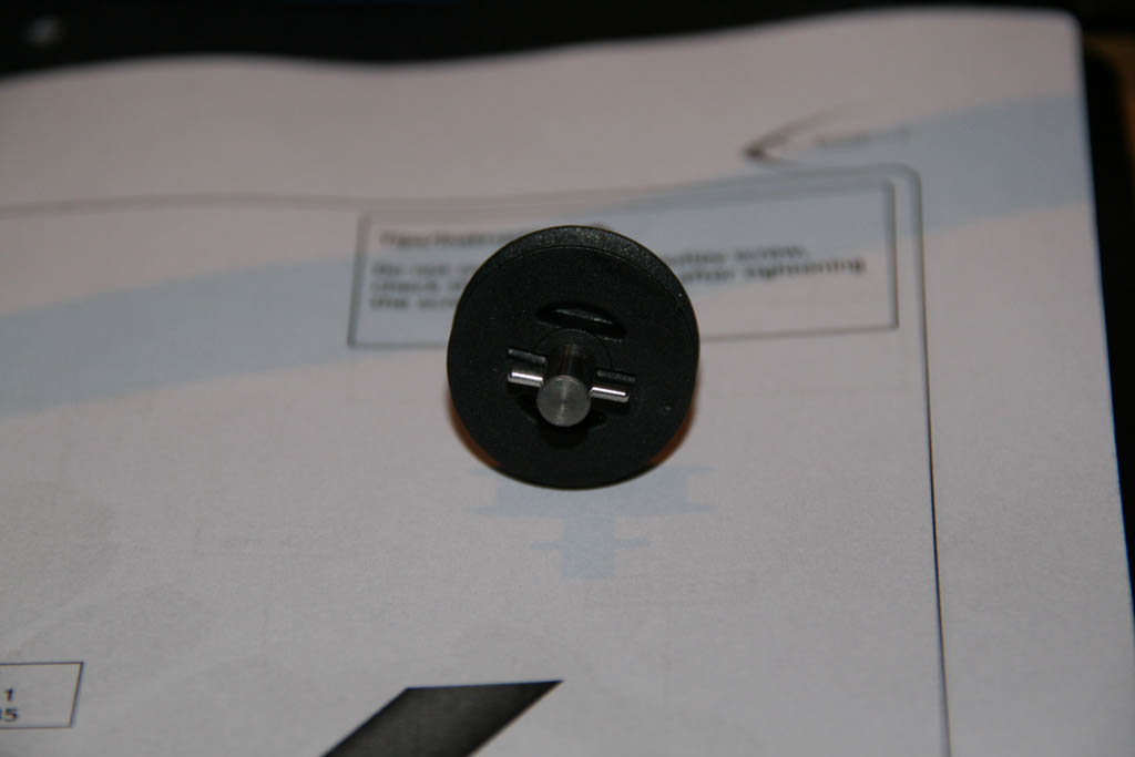

                  Det første som må gjøres, er å finne fram cyclic-servoene, og horn med hull på 16mm.
                  Det fulgte ikke med så store horn til mine servoer, men jeg hadde noen hjul fra før, som jeg "Dremlet" ned til armer, og fikk hull på akkurat 16mm. De armene er ikke på bildene her.

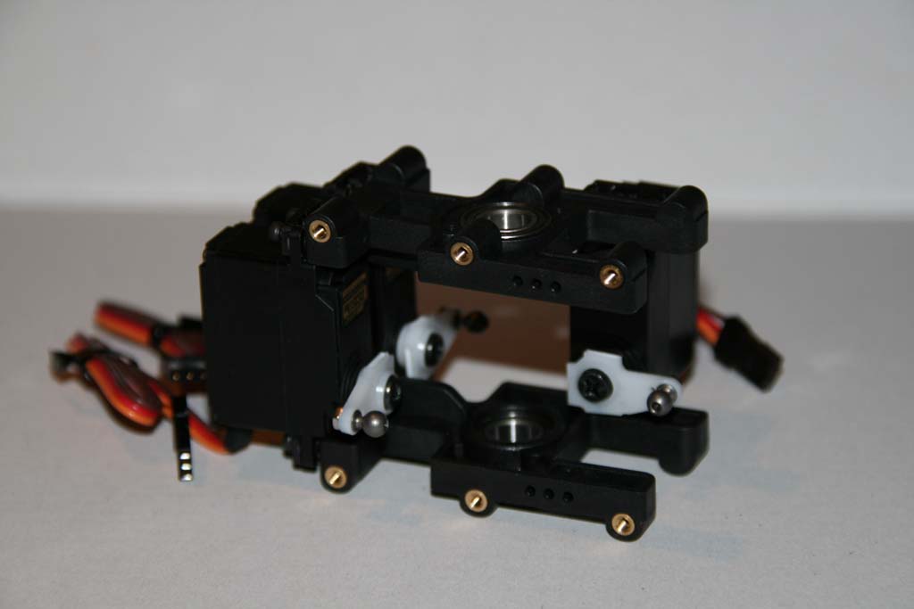

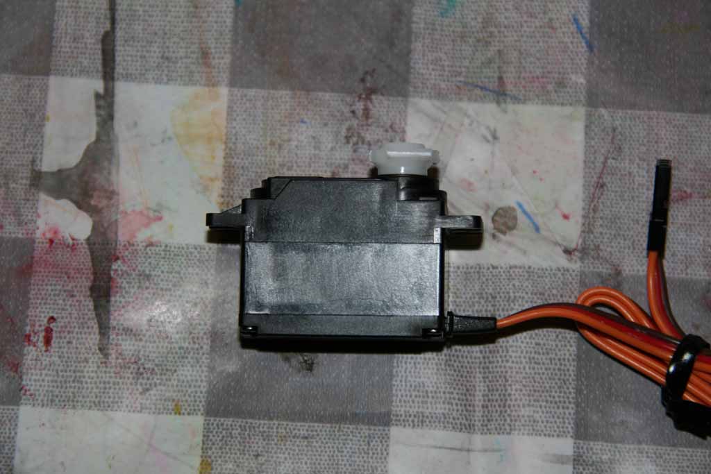

                  Det neste som skal gjøres, er å montere servoene i en egen ramme, som holder alle 3 servoer, samt de to øverste hovedlagrene. Den fungerer også som en forsterkning av ramma.
                  For å få servoene til å passe, måtte jeg fjerne "forsterkningen" på ørene på servoene, se bilde av servo, høyre side er ferdig, dette gjorde jeg enkelt med en kniv.
                  Det brukes ikke demping på servoene, men en egen brakett med to tapper på, som skal passe i servoen, disse var litt for store, så jeg borret opp hullene i servoene til 4,5mm, da passet de perfekt, det er også brukt vanlige maskinskruer i plasten, de skrus lett inn, og virker som om de sitter veldig godt, så jeg tror ikke det blir noe problem at de vil løsne.
                  Fant ut på neste trinn at det var dumt å trekke til servoene før hele ramma var komplett...

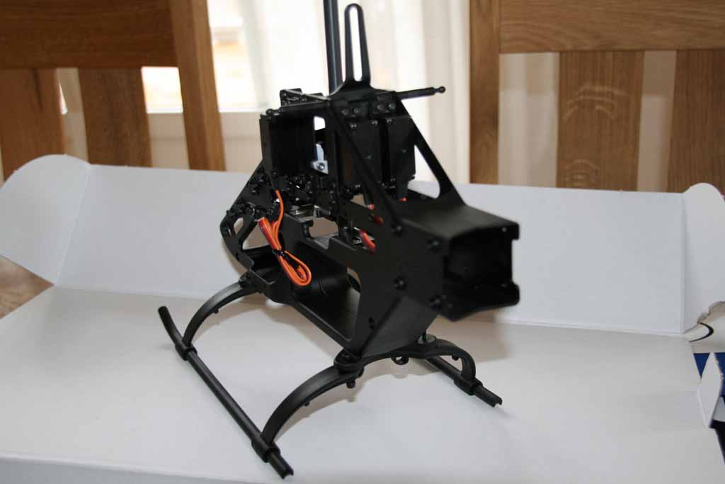

                    Steg B/ pose B

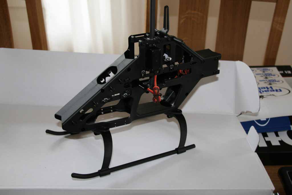

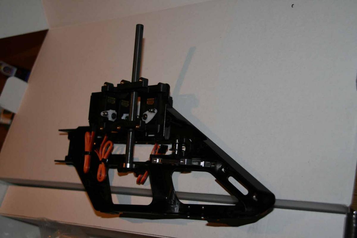

                    Da skulle servoene monteres i ramma, og ramma skrus sammen, selv om manualen ikke nevner det, så MÅ masta brukes for å få ting på rett plass.
                    Det var litt "dilling" for å få de 3 hovedlagrene på linje, men ved å holde alle servoene løse, og skru sammen ramma med alle skruene, bortsett fra de nederste på servoramma, stikke masta igjennom, og kjenne hvor den var løs, så gikk det greit.
                    Posen inneholder også understellet.
                    Beklager de mørke bildene, men alt er jo svart...

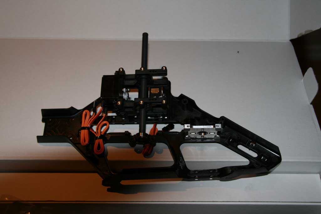

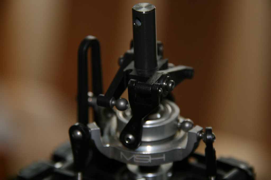

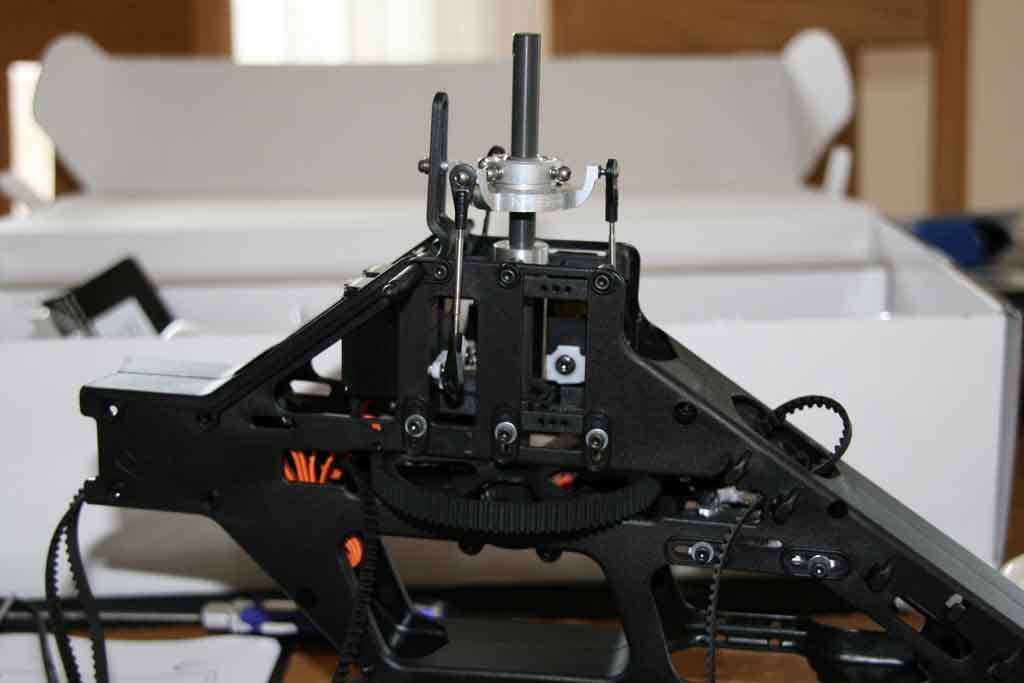

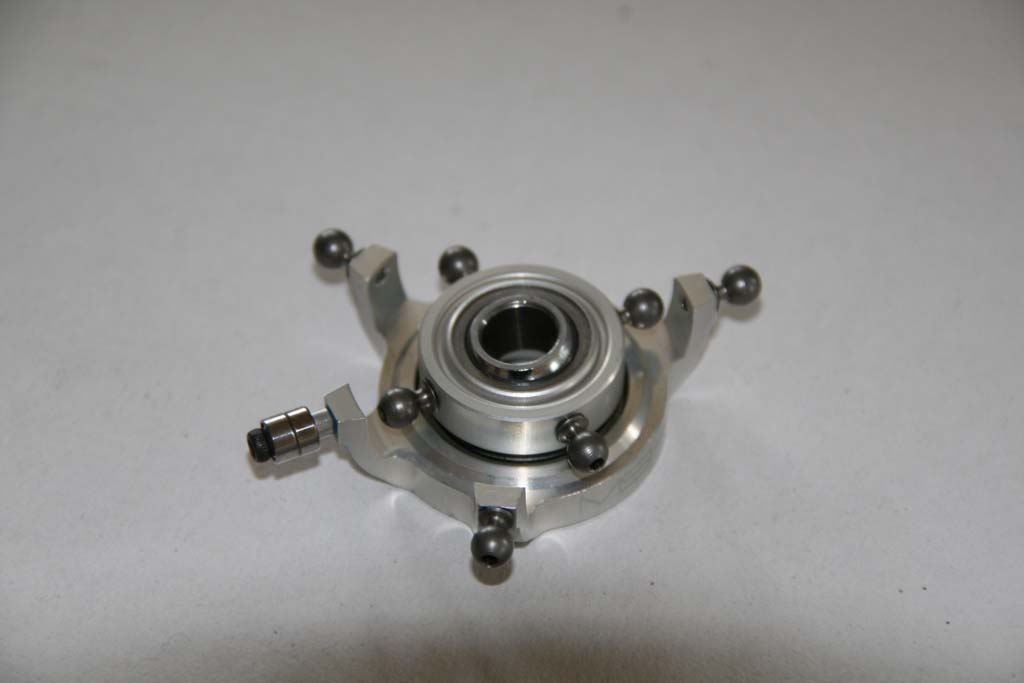

                      Da skulle masta, hoveddrevet og swashen på plass.
                      Siden det er en enkel reim som driver hele greia, så må den på plass før masta.
                      Hoveddrevet satt veldig trangt på masta, og det var litt jobb å få den på, ett tips er å stikke ett skrujern i det øverste hullet på masta, og vri den på plass.
                      Det er en låseskrue i bunn på masta, som ligger opp mot det nederste lageret, og en mansjett på toppen, som ligger mot det øverste lageret, slik at drevet ligger helt fritt, i motsetning til T-rexene jeg har bygd.
                      Legg merke til at swashen har to kulelager mot antirotasjonsbraketten. Forøvrig de minste kulelagrene jeg har sett.
                      Linkene på Protosen er så trange, at det følger med et "sizing-tool" sånn at hver enkelt link skal tilpasses for å få minimalt med slark, dette verktøyet manglet i mitt sett, så jeg bestilte ett universalt fra Elefun, så jeg setter ikke opp noen linker før det er på plass.

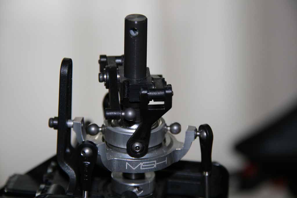

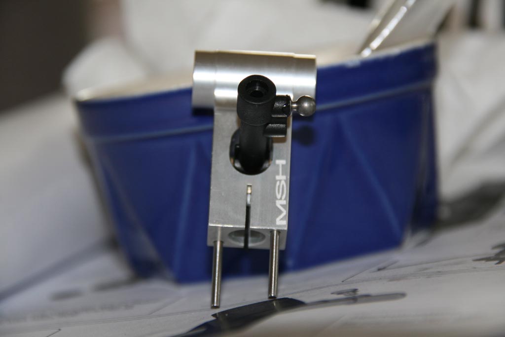

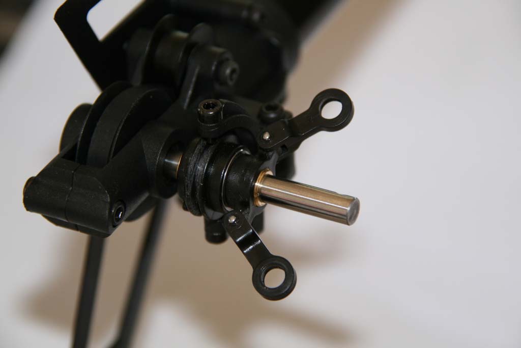

                        Da hodet skulle monteres, dukket det opp flere utfordringer, noen av de viste jeg om, mens andre var nye.
                        Washout-basen var trang på masta, dette er ett kjent problem, pga de ekstremt fine toleransene MSH ønsker på heliet, er flere ting slik som linkene, for trange, slik at det måtte pusses for å gå lett på masta.
                        Også radius-armene var trege i sine ledd, der gjorde en 2mm bor susen, det trengs bare håndarbeid, og boremaskin blir nok for ekstremt.
                        Radius-armene sine ledd, samt flere andre ledd på heliet, er ikke skrudd, men er bare festet med en splint som presses på plass, jeg sitter med feil maskin nå, men skal prøve å få lastet opp bilde av det senere idag.
                        Neste problem, klarte jeg ikke å løse på tilfredstillende vis.
                        Flybar-carrieren som skal skrues i hubben var litt for smal, sånn at bindet opp lagrene, og gikk tregt. (bilde kommer). Jeg fant ut at dette måtte skyldes feilproduksjon på flybar-carrieren, og ny del må til for å få det godt nok.
                        En mail til readyheli, og de sendte nye deler med en gang, uten spørsmål. God service!
                        Derfor venter jeg med montering av hodet, og neste trinn blir halen.

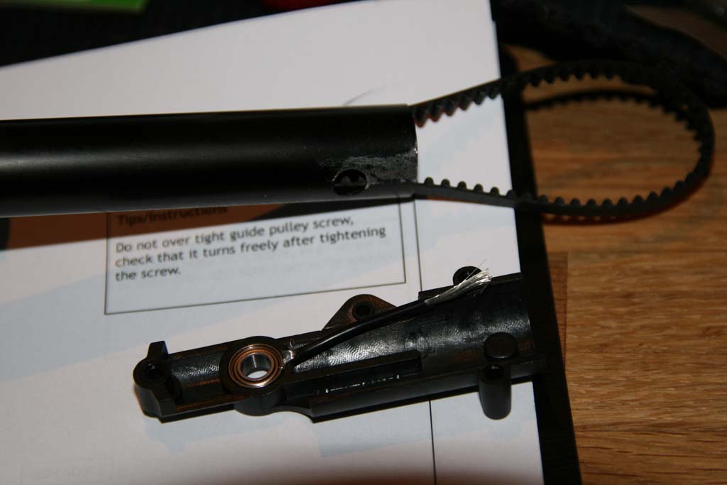

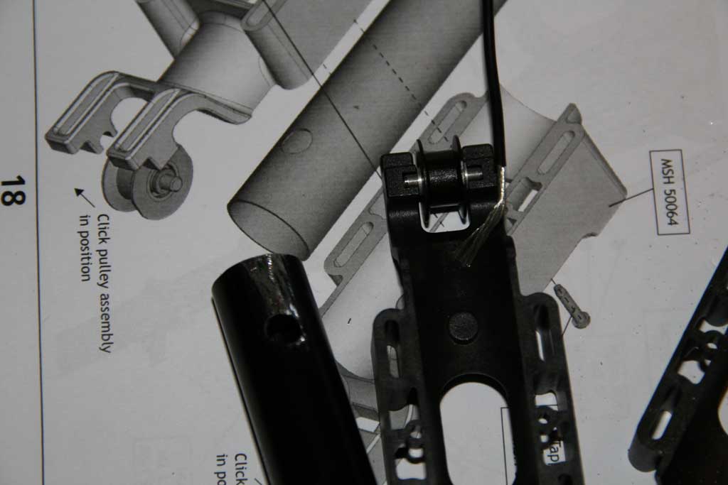

                            Siden flere har hatt trøbbel med statiske utladinger og brownouts på dette (og andre i samme str.) heliet, valgte jeg å jorde halen med en gang, dette skal eliminere problemet fullstendig.
                            Fremme filte jeg vekk malingen på bommen, og klemte en ledning fast med halekassen, den andre enden fester jeg i motorblokka.
                            Bak så gjorde jeg det samme mot bommen, mens jeg skar ut en liten utsparing i lagerhuset til det indre halelageret, og klemte ledningen med lageret, dermed er bommen en del av kretsen, og jeg slipper å ha en ledning hele veien.
                            Etter montering, målte jeg kretsen til 0,01ohm.

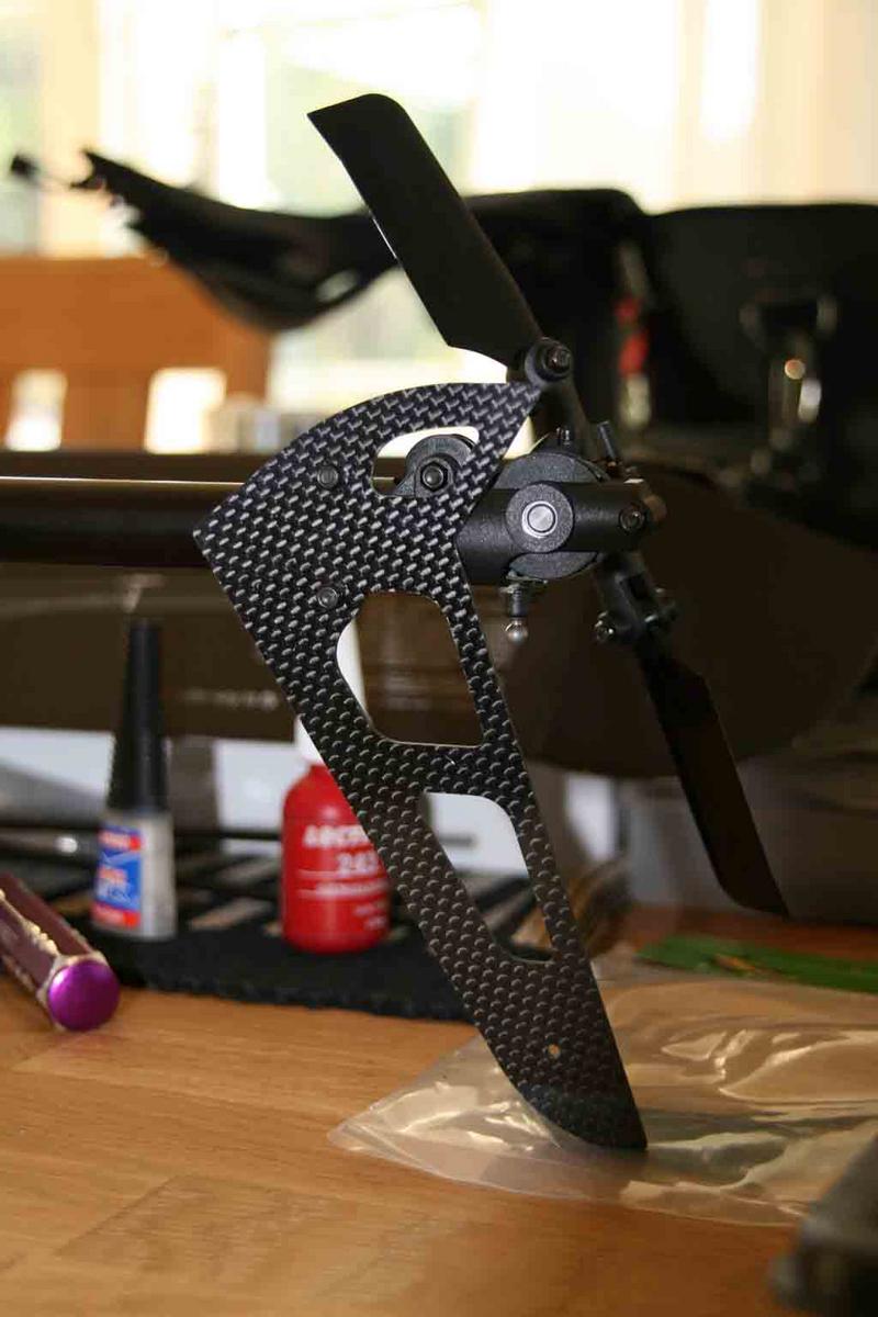

                            Ellers så måtte det noe filing til på pitch-slideren til halen, for å få den til å gå glatt, det kan ses på bilde av denne delen, hvor plasten er mattere.
                            Også fremme på haleservoen, måtte det litt tukling til for å få fullt utslag, hornet tok i servofestet, men det var bare å skjære litt av det med en modellkniv.
                            Servolinken er ett karbonrør, som det limes vanlige link-roder i endene på., dette blir utrolig stivt og lett.
                            Totalt utslag på halen blir på over 45°! Og alt går veldig fint og presist, helt uten slark.

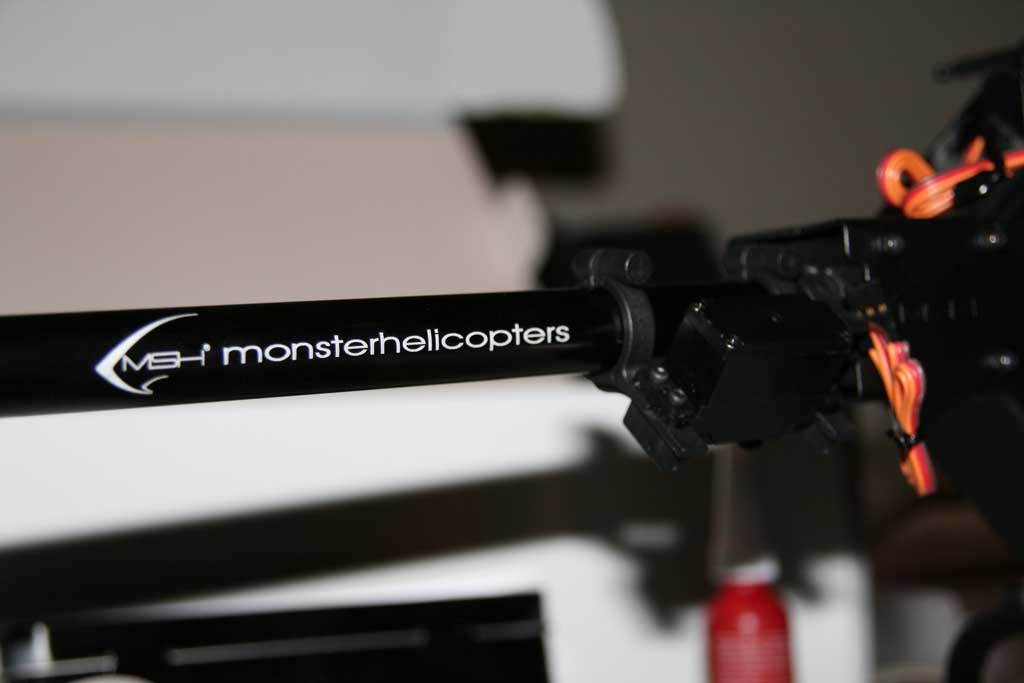

                            Halefinnen fra trexen vasket jeg med aceton, for å få vekk den fæle align-teksten
                            Tok også med ett bilde av teksten på bommen, kun fordi jeg likte den.
                            Ps: jeg kan ikke huske å ha filt så mye siden Mask. og mekk....
                            Edit: hjulet det er bilde av, er drivhjulet til halen, det er to versjoner av det, der det gamle ikke skal brukes, siden det kan binde halen, det nye lå i en egen pose, uten noe informasjon om hva eller hvorfor, så uten å ha lest om det på forhånd, så hadde jeg faktisk ikke vist hvorfor det fulgte med to, eller hvilket som skulle brukes.
