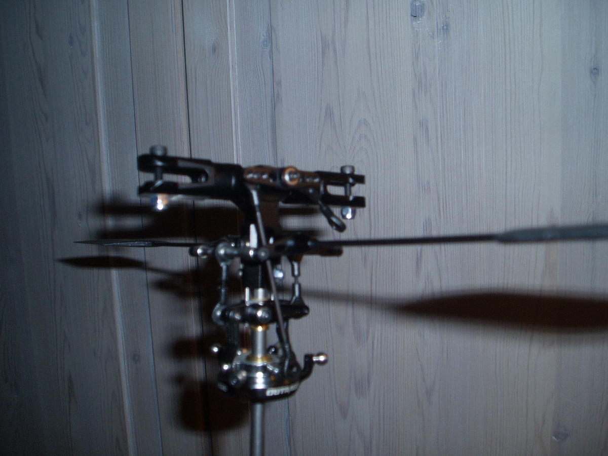

    Rotorhodet
    Det første manualen tar for seg er rotorhodet. Byggingen er ganske rett frem. Det eneste problemet jeg støtte på, var at ballen i swashplaten der hovedmasten går igjennom var litt treg. Litt silikonolje, og den var mye løsere. Washouten var også litt treg - en dasj silikonolje senere, og den ble også mye løsere. En annen ting verdt å nevne, er at det er utrolig slarkfritt.
    Som sagt, er dette hodet programmerbart. Dette vil i hovedsak si at du har tre hull på mikserarmene og to på flybarhusken der du kan skru fast kuleballene. På mikserarmene har du "Beginner/Intermediate flying", "Advanced/3D (Recommended)" og "Very Advanced/3D (Not recommended for first flights)". Selv valgte jeg "Advanced/3D". Har i ettertid endret til "Very Advanced/3D" settingen. På flybarhuska har du "Beginner/Intermediate flying" og "Advanced/3D". Her valgte jeg "Advanced/3D". Det fine med dette er at du kan kombinere de forskjellige settingene helt til du er fornøyd.
    PS: Selv om det kanskje ser slik ut, er ikke flybaren bøyd.

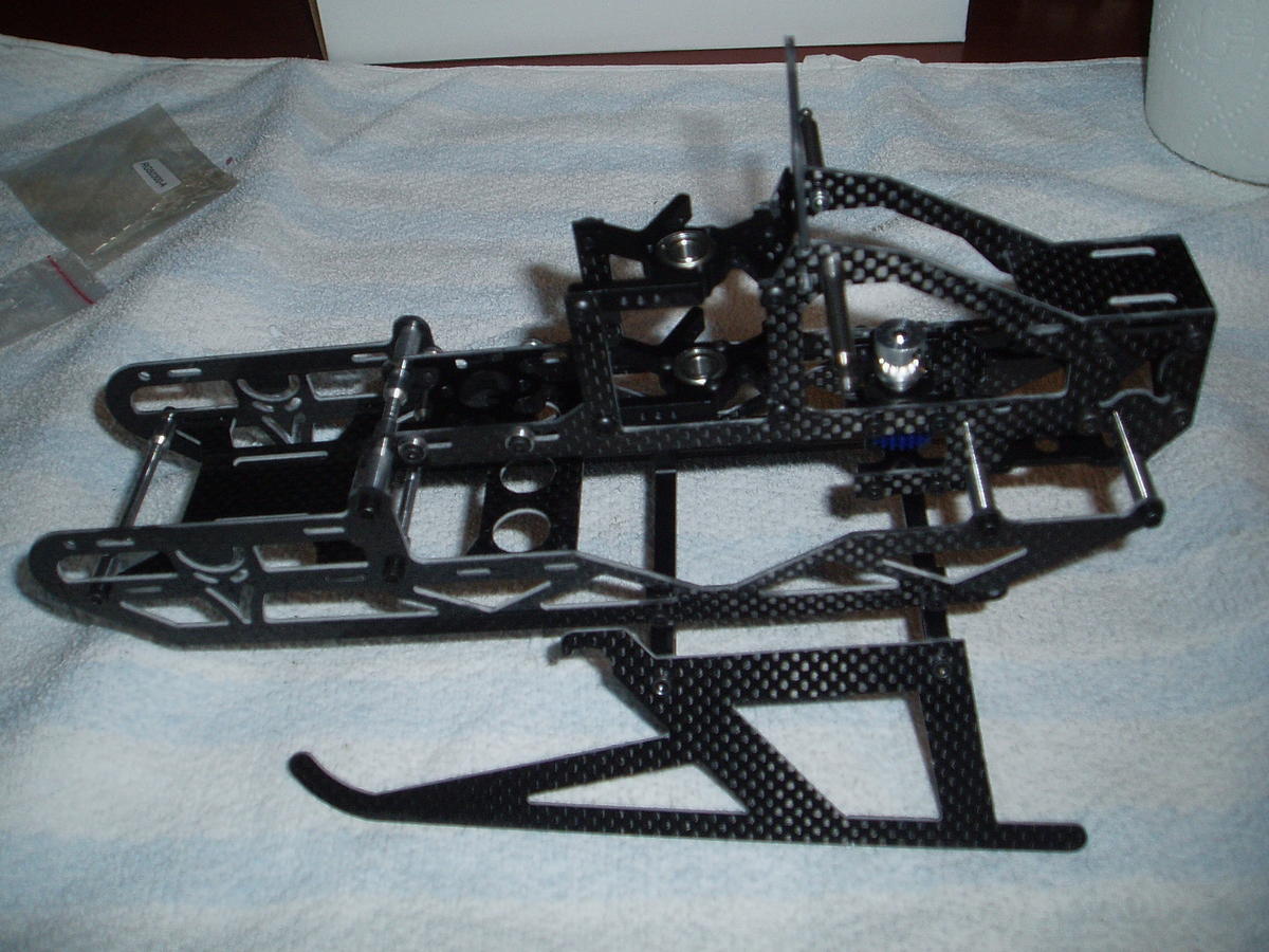

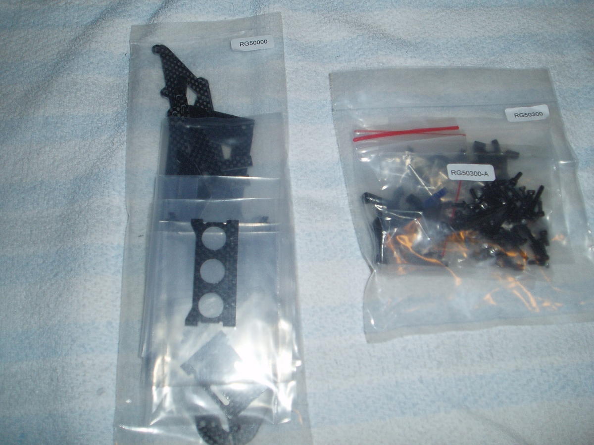

      Rammen
      Charley Stephens, mannen bak Outrage G5, har i flere år produsert oppgraderingsrammer til T-Rex 450. – Nemlig Rotorworkz G4. Derfor er G5-ramma kanskje ikke helt uventet den samme sett bort i fra noen modifikasjoner.
      Så til monteringen. Rammen er som hodet – følg manualen, og monteringen er rett frem.
      Servogeometrien er også utrolig god. Alle servoene ligger i en sirkel rundt hovedmasta. Understellet er av carbon, og har et ganske utradisjonelt design. Det er vridd slik at helikoptret har en vridning fremover. Det er også meget stivt. Min erfaring er at det er overraskende holdbart hvis du har et par harde landinger.

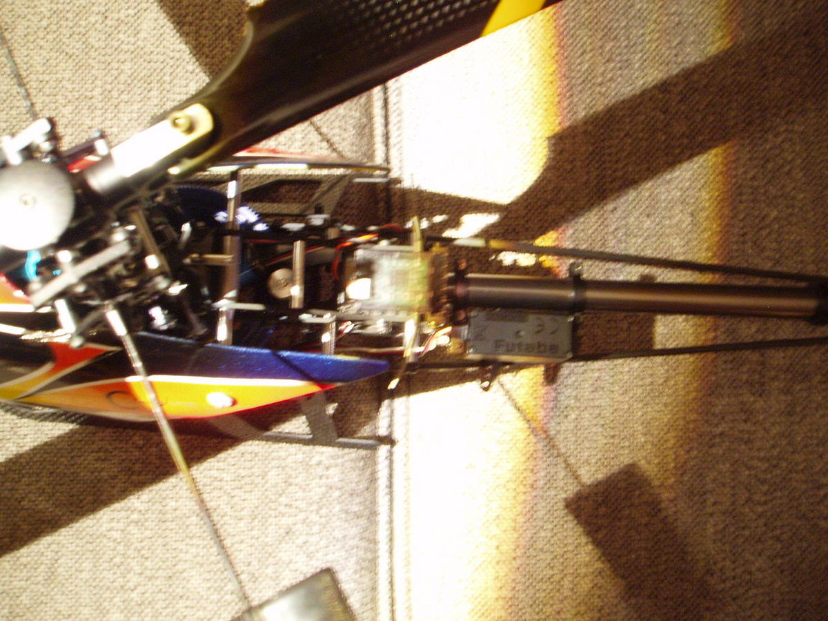

        Halen
        Halen imponerer. I likhet med hodet, er den utrolig slarkfri.
        På samme måte som både ramme og rotorhode, er den enkel å montere. Den er også hevet en del over bakken takket være det fremovervridde understellet. Dette gjør at man unngår at halen tar ned i høyt gress eller at halebladene blir fliset opp av småstein.

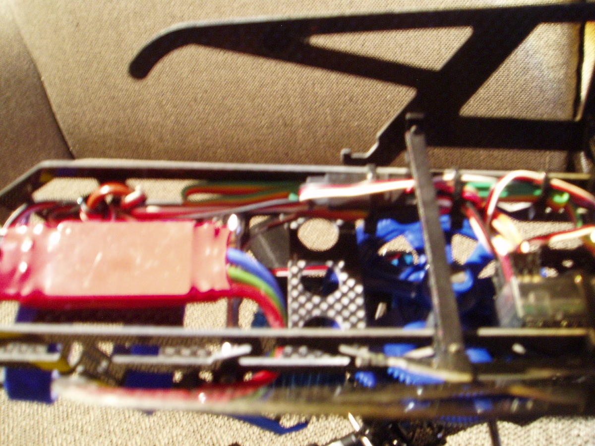

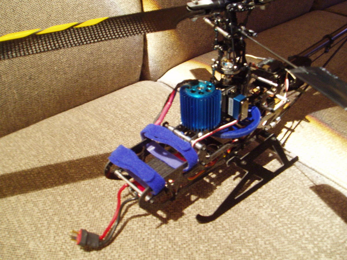

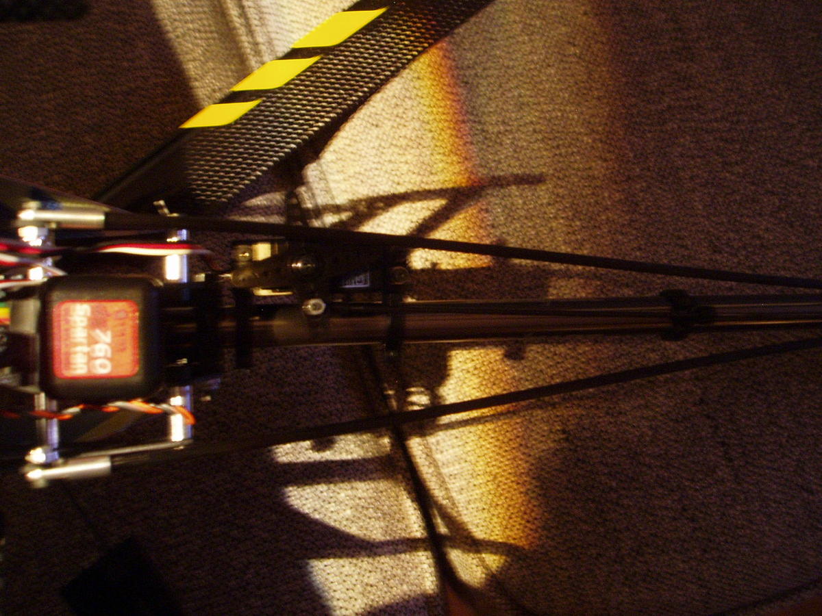

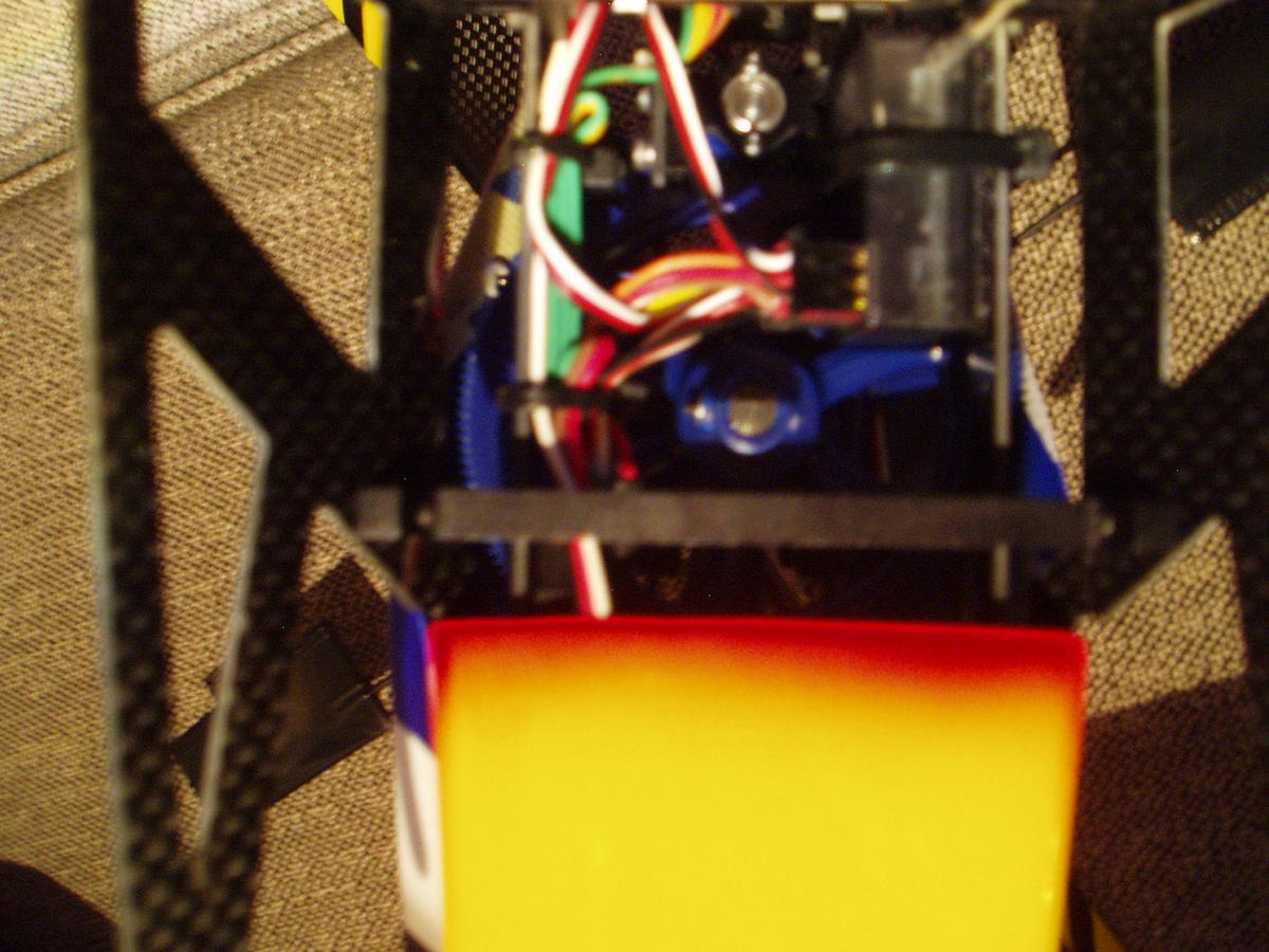

          Montering av Elektronikk
          Oppsettet jeg valgte å kjøre er som følger:
          Motor: Medusa MR-028-040-1700kV V2 m/10T Pinjong
          Batteri: Outrage 25C 6S 1300mAh
          Fartsregulator: Kontronik Jazz 40-6-18
          Cyclicservoer: 3x Hyperion DS11GCB
          Gyro: Spartan DS760
          Haleservo: Futaba S9257
          RotorTech 350mm
          Radio: Spektrum DX7
          Mottaker: Spektrum AR6200
          Denne motoren, er virkelig et beist. Den trenger også kjøleribbe, da den går forferdelig varm. Dette er visst vanlig for Medusa-motorer. Jeg har ikke veid min, men etter det jeg hører, veier den inn på 140g med kjøleribbe.
          Det er egentlig ikke så mange muligheter du har til å plassere elektronikken. Gyroen valgte jeg å sette bakerst under bomblokka. Mottakeren plasserte jeg på siden av rammen under hoveddrevet. Sekundærmottakeren fikk sin plass på toppen av bomblokka. Fartsregulatoren gikk under batteriplaten i front. Resultatet ble en ganske ryddig Outrage G5.
          Igjen, beklager kvaliteten på bildene.

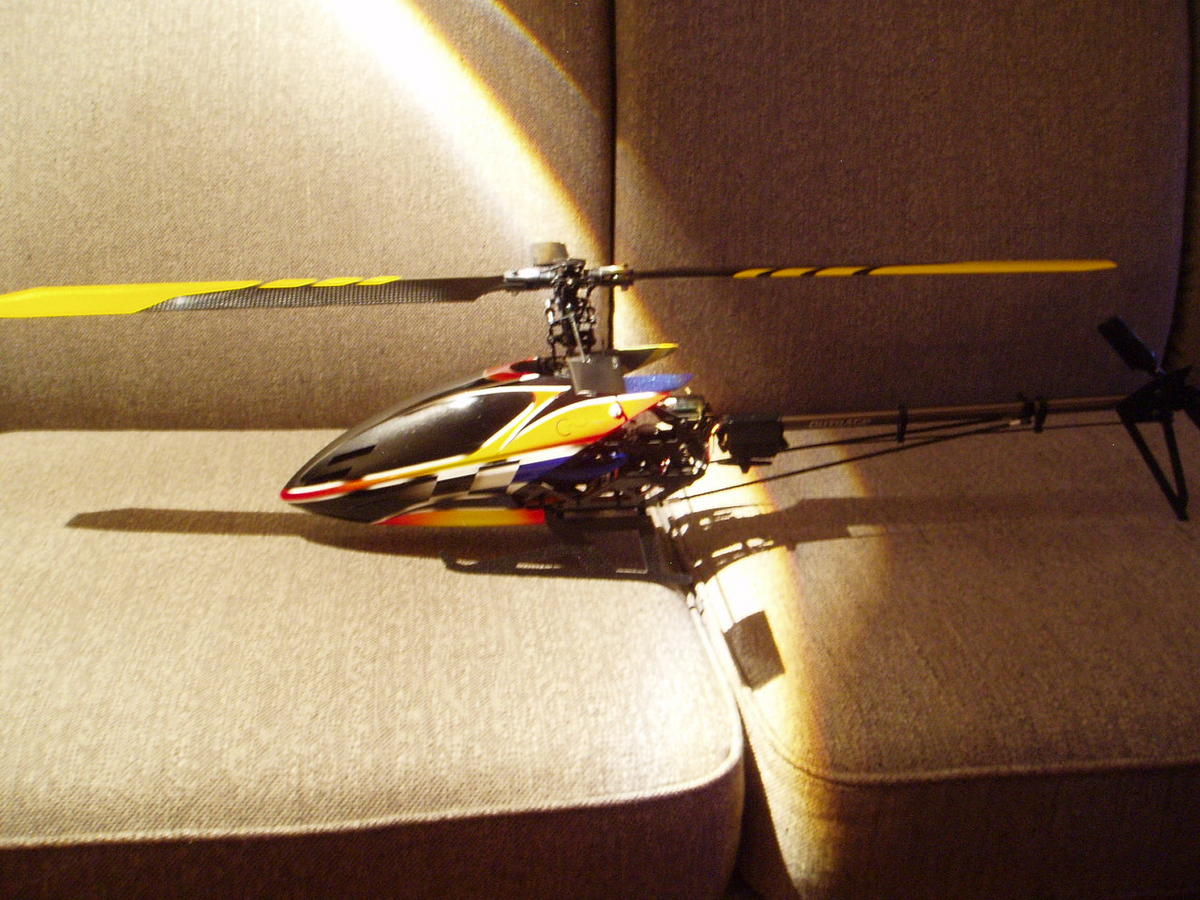

            Flyging
            Hva skal jeg si? Den "spiser" rett og slett opp T-Rex 450SE V2. Har enormt med power tilgjengelig. Lange flytider selv med relativ hard 3D. Kjører 2600RPM på disken, samt +/- 13 grader collective og rundt +/- 8-9 grader cyclic.
            Maskinen er meget kjapp. Har som sagt alle settingene i hodet på de mest aggressive. Har også et sett Outrage X3D-paddlere montert. Disse er programmerbare, og gjør G5'en til et 3D-monster. På disse kjører jeg på den minst responsive settingen – og når jeg mener minst, virker den likevel kjappere enn noen annen 450 jeg har sett. Se denne videoen, så skjønner du hva jeg mener (alle settingene er på de mest aggressive, inkl. X3D paddlerne, pilot er Ade Law).
            Samtidig som maskinen er kjapp og kraftig, er den også veldig presis, stabil og smooth.

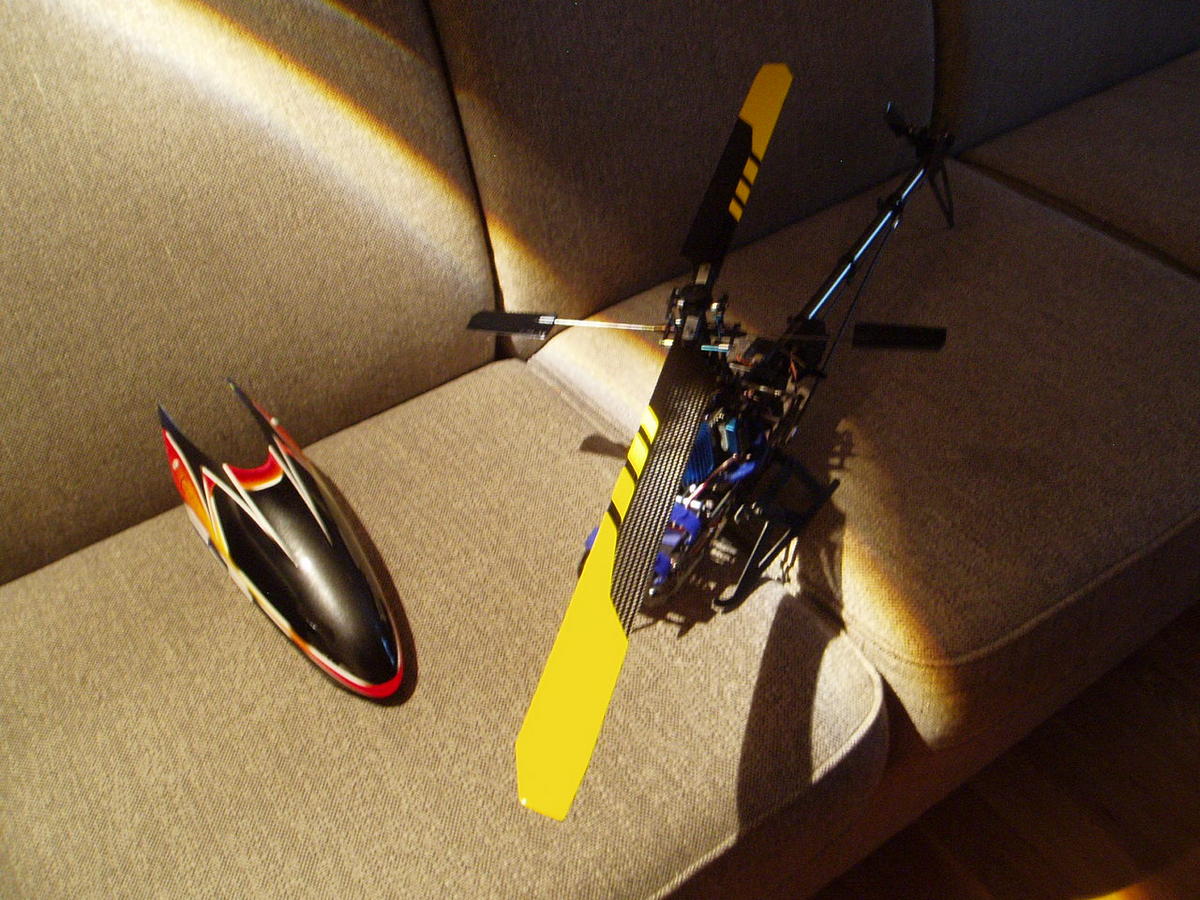

                  Konklusjon
                  Til å være det første produksjons-kitet i Norge, er jeg fornøyd med kvaliteten. Siden G5'en har vært ute en stund nå, samt at alle barnesykdommene er utarbeidet, er kvaliteten naturlig nok enda bedre. Den er også veldig oversiktlig og enkel å skru på.
                  Manualen er også meget god, med alle delenr. Bakerst. Den tar også for seg hvordan justere og sette opp helikopteret riktig.
                  Det er uansett først når du flyr G5'en at den virkelig kommer til sin rett. 3D-pilot eller nybegynner – du får deg en favoritt uansett!

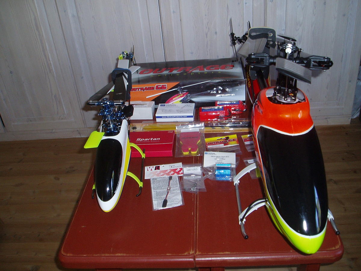

                  Legger til slutt ved et bilde av G5'en, en T-Rex 450SE V2 og en Logo 500 3D side om side.
                  Da håper jeg at jeg fikk med alt. Setter pris på tilbakemeldinger. Spør i vei!
