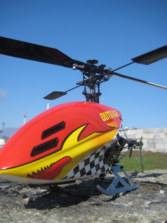

Slideren på halen går veldig tregt, først trodde jeg at jeg hadde sølt noe Loctite på akslingen, men pussa den grundig ned med stålull, og kjøpte ny slider siden jeg dro i filler gjengene på den som var der...
Men fortsatt syntes jeg den går tregt, av de jeg har snakka med sier noen man skal bruke olje, andre sier det er unødvendig. Har ikke smurt opp ennå, siden jeg bare fikk satt det sammen igjen i går.
Så er det noen med noen tips?
Alt av mekanikk er riktig montert, og sjekket mange ganger mot bruksanvisningen.
Hei, på min måtte jeg være veldig forsiktig med å skru til for hardt de skruene som sitter i slideren. Jeg løsnet litt på alle skruene som hadde med overføringen av pitch å gjøre og kjørte mekanismen til ytterpunktene noen ganger og så skrudde jeg de lett til igjen. Skrudde de ikke hardt til men bare greit nedtil, her skal locktiten gjøre jobben, og etter det var den smooth as silk..

Fløy første batteriet, og etter noen minutter kjente jeg at halen hadde noen rare tendenser, jeg var passe høyt og skjønte jeg burde få den den, og i det jeg begynte å nærme meg stripa så hører jeg et smell, og det får en meget ufrivillig og høy pirorate på vei ned..
Når den treffer bakken med bommen først så går jo en del av halemekanikken og bommen såklart, i tillegg til servoen.
Så ser jeg at halebladet er borte, inkl bladholder.
Den ble funnet igjen mye seinere på dagen.
Så noen andre har som har erfart at bladholderen har løsnet? Skruen satt igjen, så er hele holderen som har tatt kvelden.
Litt kjipt siden Yak'n min måtte en tur i plenen på lørdag, og jeg ikke har mere operativt før jeg får limt\skrudd litt.
Jeg opplevde at akslingen som går gjennom haledrivegiret knakk under flyging i forrige helg. Halen fikk en ukontrollbar piro rate, og jeg måtte slå på throttle hold og se at G5'en gikk ned...
Har hørt om flere som har vært plaget med lignende problemer. Tror nok Outrage umiddelbart er nødt til å ty til et par drastiske tiltak for å forbedre kvalitetskontrollen.
