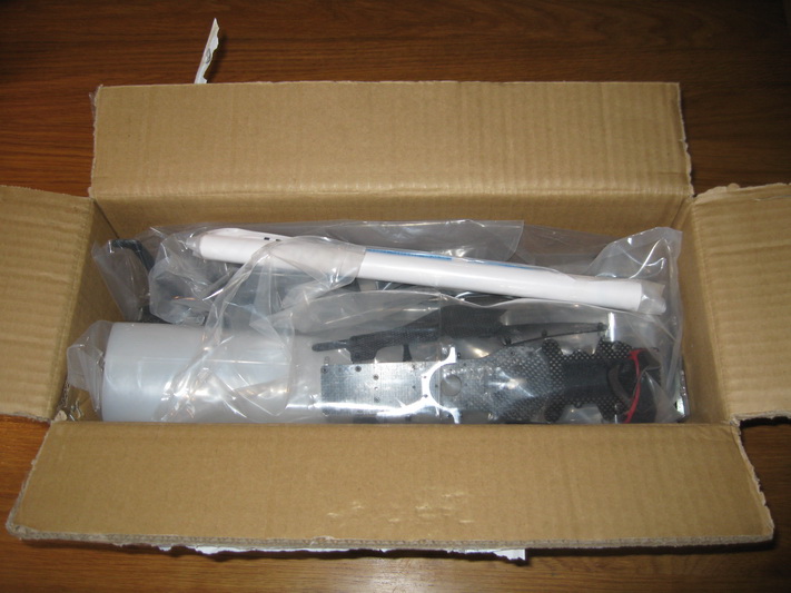

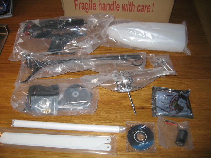

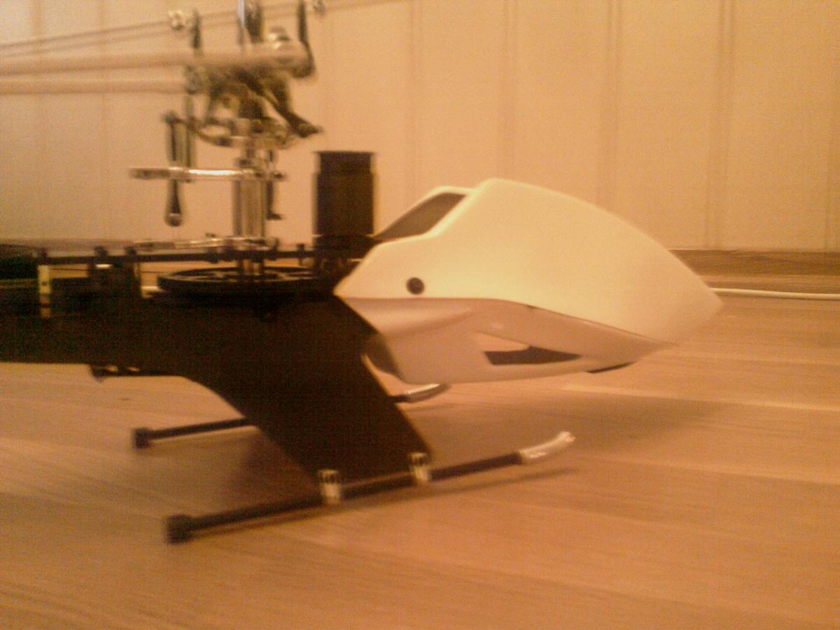

    Da var esken i hus med 450 utgaven fra SJM. Pre-build og motor og esc i kombo. Fikk tatt noen raske bilder i dag før jeg drar på langweekend. En lekker kobinasjon av metall og karbon. Det ser riktig lekkert ut.
    Manualen ligger med for de som ønsker å kikke på denne.

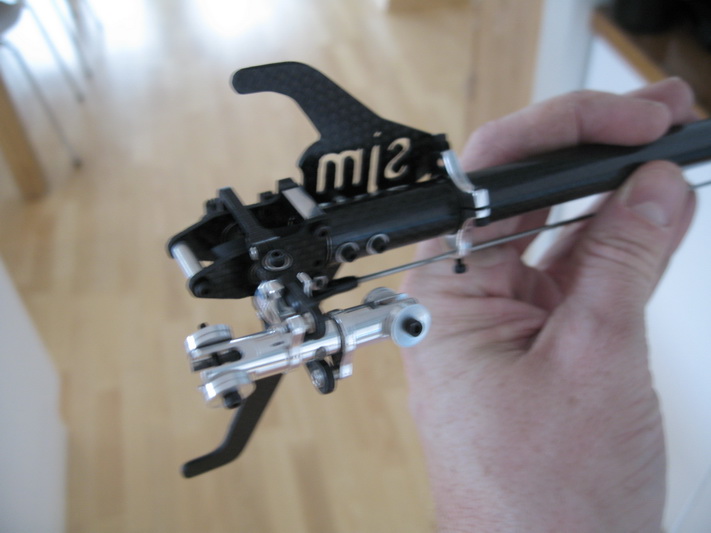

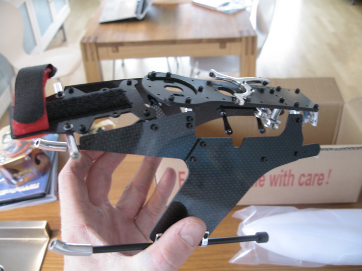

          Heisann,
          Syntes selv denne fuglen er oversiktlig og grei å sette sammen, da mesteparten allerede kommer montert. Konstruksjonen gjør at det er veldig lett å komme til alle komponentene, uten at man må demotere hele helikopteret hvis man får en crash.
          Bildene i manualen som følger med på CD'n er oversiktlige å greie.
          Anbefaler uansett å sjekke over alle skruer etc. på preinstallerte deler, at de er festet skikkelig med locktite.

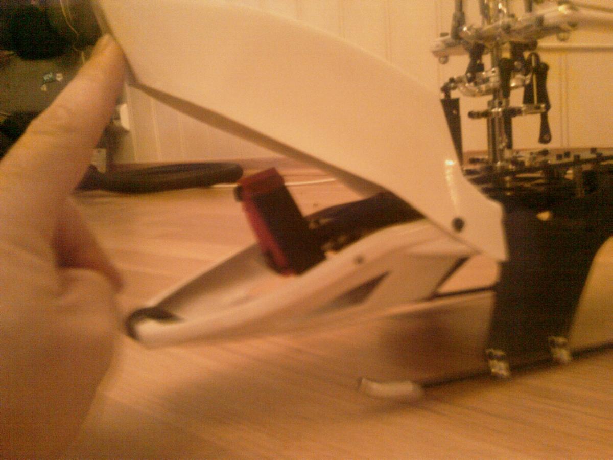

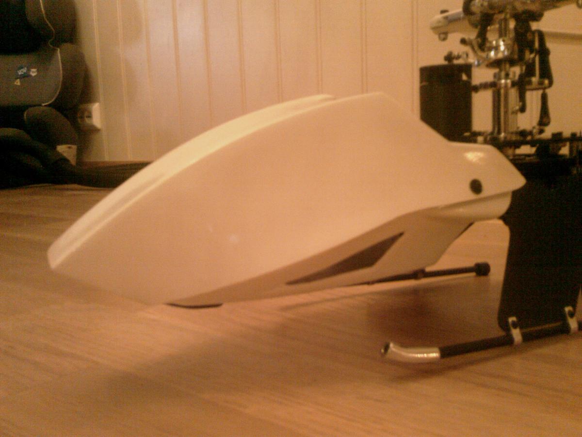

          Gleder meg som en unge til å få all elektronikk på plass. Jeg kjøpte selv V1 glassfiber canopy'en, da jeg synes denne er genial siden man kan åpne å løfte opp i front for å bytte batteri. Og så ser den så rå ut!
          Neste blir nok en 3-bladet halerotor.
          SveinB.
          PS: Beklager den dårlige bildekvaliteten. Tok bilder med Mobilen i dårlig lys lol.

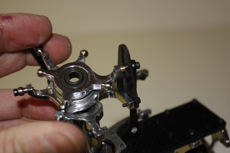

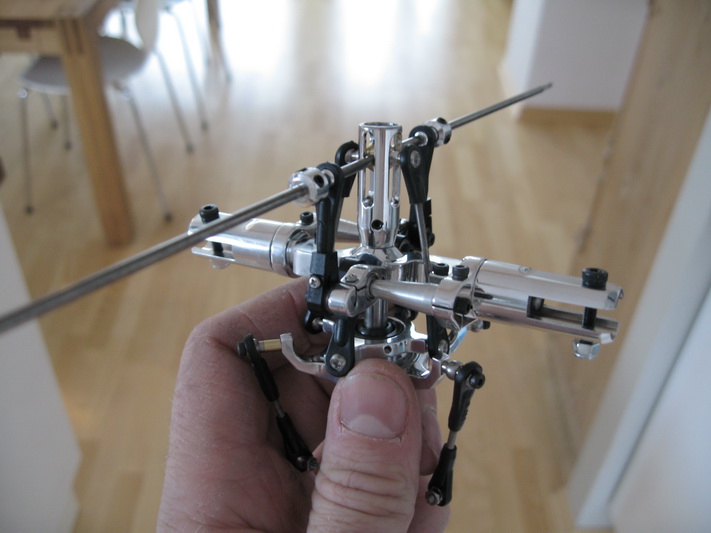

                    Er spent på hva dere hadde å si om det litt merkelige rotorhodet og ball-linkene.

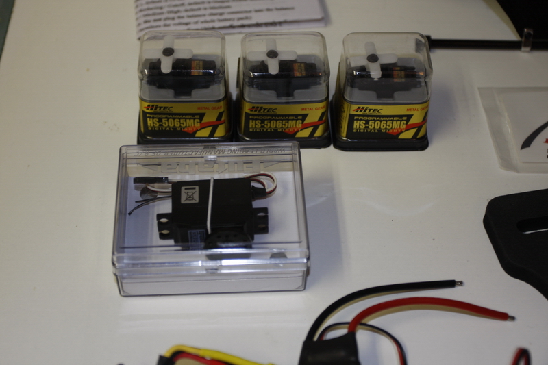

                      Bruker Hitec 65 servoe rog monterte disse på ytterste hull og geometrien ser nå ganske bra ut. Hodet er annerledes, men tight og fint. Håper å få testet den i løpet av helgen.

                      Eneste minuset hittil er canopy som ikke ser bra ut i plast.

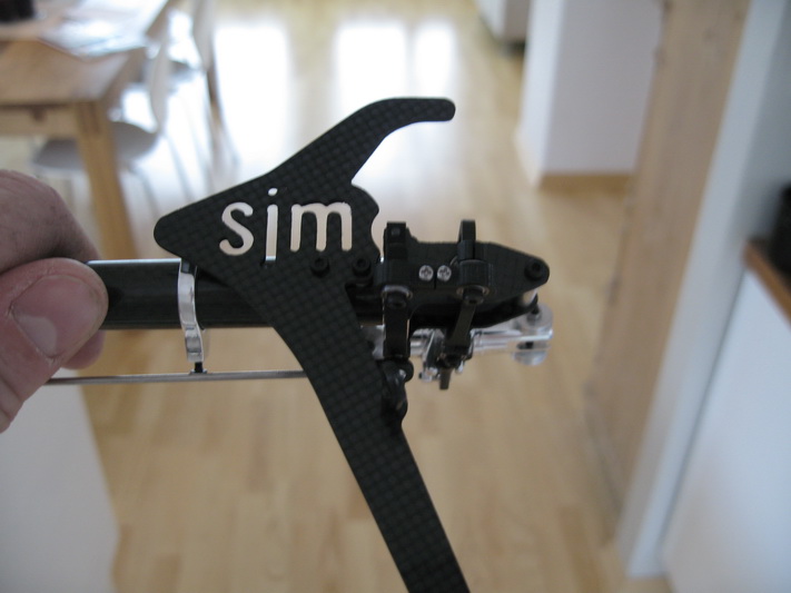

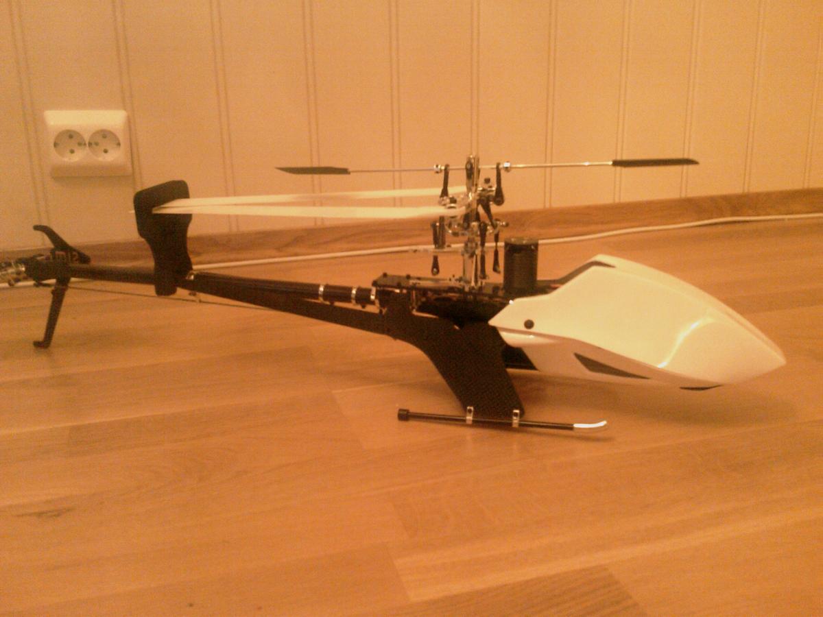

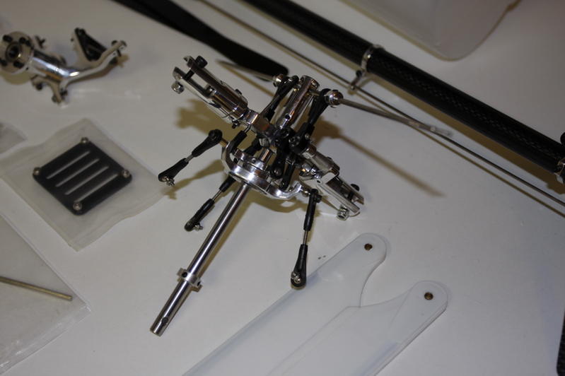

                        så har modellen vært en stund i hus før jeg har fått inn utstyr til den. Nå er den dog ferdig og legger ut litt bilder og beskrivelse av byggingen.
                        Modellen er meget ARF og klar i løpet av få timer.

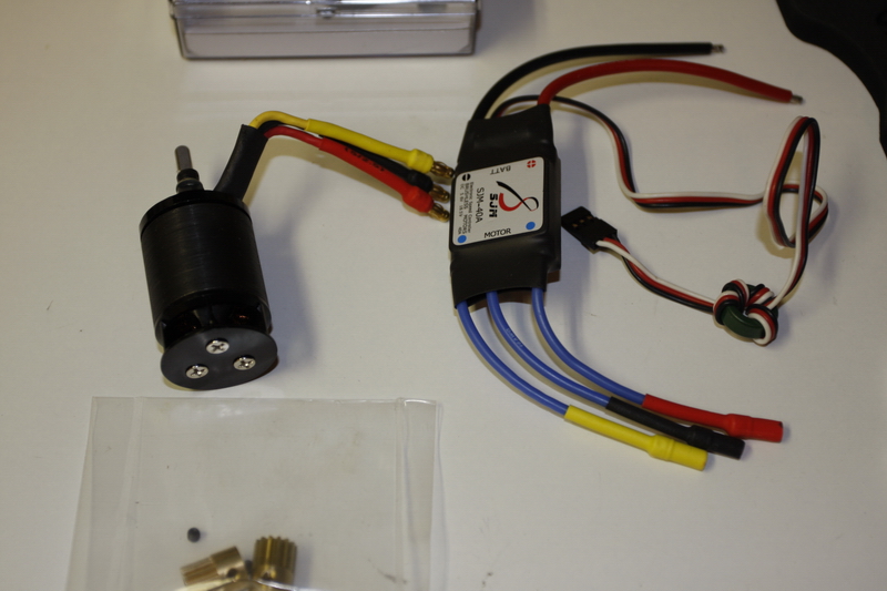

                        Modellen kommer med motor og ESC fra SJM og vil ellers utstyres med følgende utstyr:
                        Cyclic: Hitec HS 5065MG
                        Rudder: Futaba 9257
                        Gyro: Spartan DS 760
                        Mottaker: Spektrum AR 6100

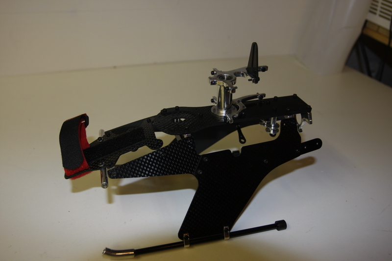

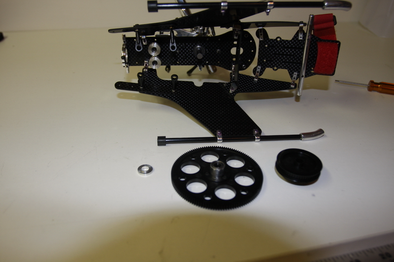

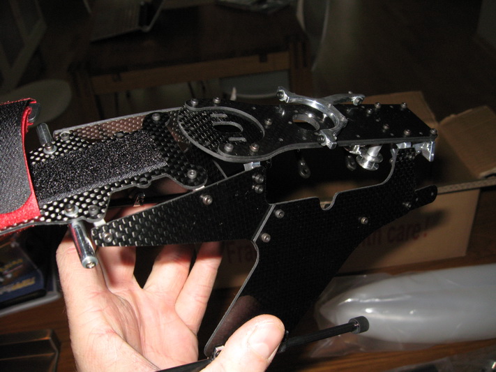

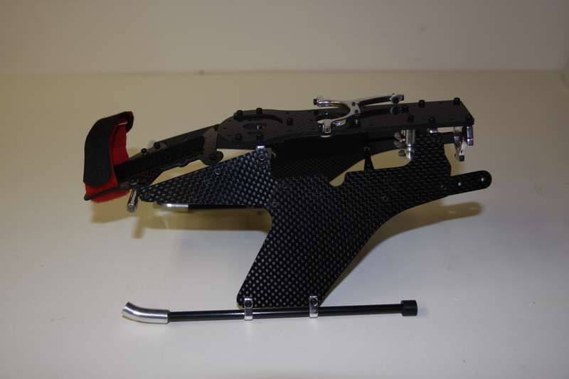

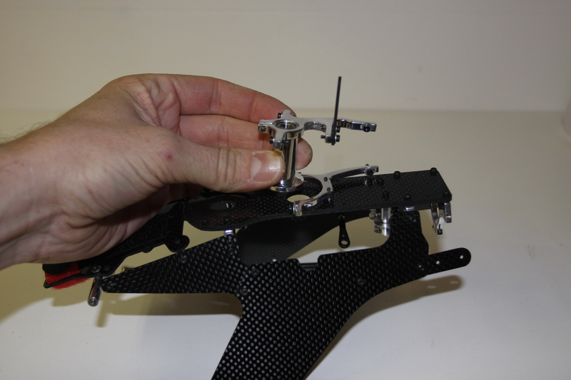

                          Og som man kan se av bildene så er mye montert allerede.
                          Kroppen med støtter, batteribrett, understell osv er allerede klar og sparer deg for masse arbeid!

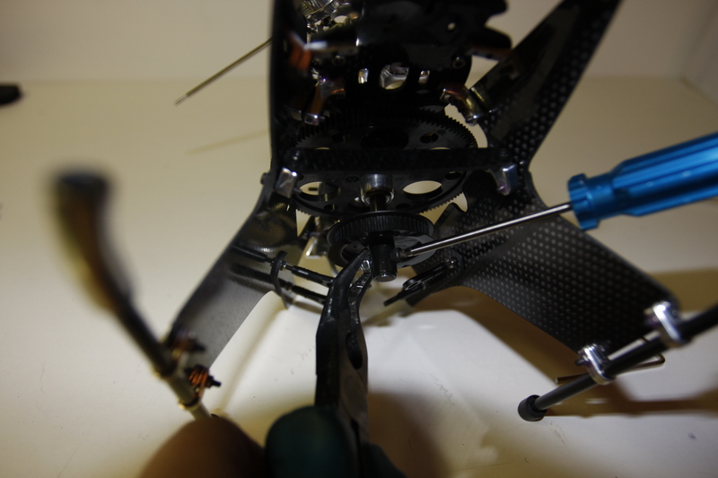

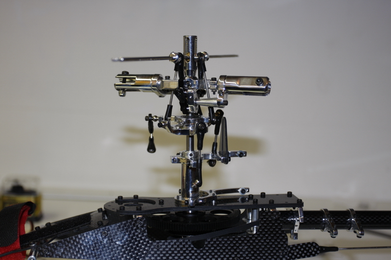

                          Jeg starter med å montere anti-rotasjonsbraketten, swash og ferdigbygd mast. Braketten settes på plass om skrus fast undenfra. Inn med swash og trer så masten ned gjennom kroppen med stopper på oversiden samt på med hoveddrev og gjennomgående skrue i bunn med silikonmutter.

                            Flyging
                            Har fått flydd den 4 pakker idag og kun en liten justering på tracking, gain og litt expo så føles den god ut. Utrolig responsiv og var i overkant mye utslag. Den er ganske stiv i hodet og blir en rask sak.
                            Klarte å fly sist uten stram halebom, noe som resulterte i at den startet piruetter og fikk ikke reddet den hel ned. Veltet over med flislagte blader og ett par hallingkast. Byttet bare blader og prøvde igjen og den tålte det uten at noe som helst annet gikk, BRA! Dette er jo også noe SJM er kjent for, sterke konstruksjoner.

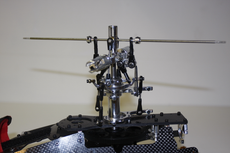

                              Hehe, er jo ikke rart den er stiv og responsiv siden det ikke er demping på hodet i det hele tatt. Av samme grunn må man være pinlig nøyaktig med å balansere alle roterende deler da små ubalanser merkes godt. Gjør man dette så får man et meget velflygende helikopter!
                              Forresten; har 325'n aksel mellom bladholderne eller en massiv bit som bladholderne er skrudd inn i?
