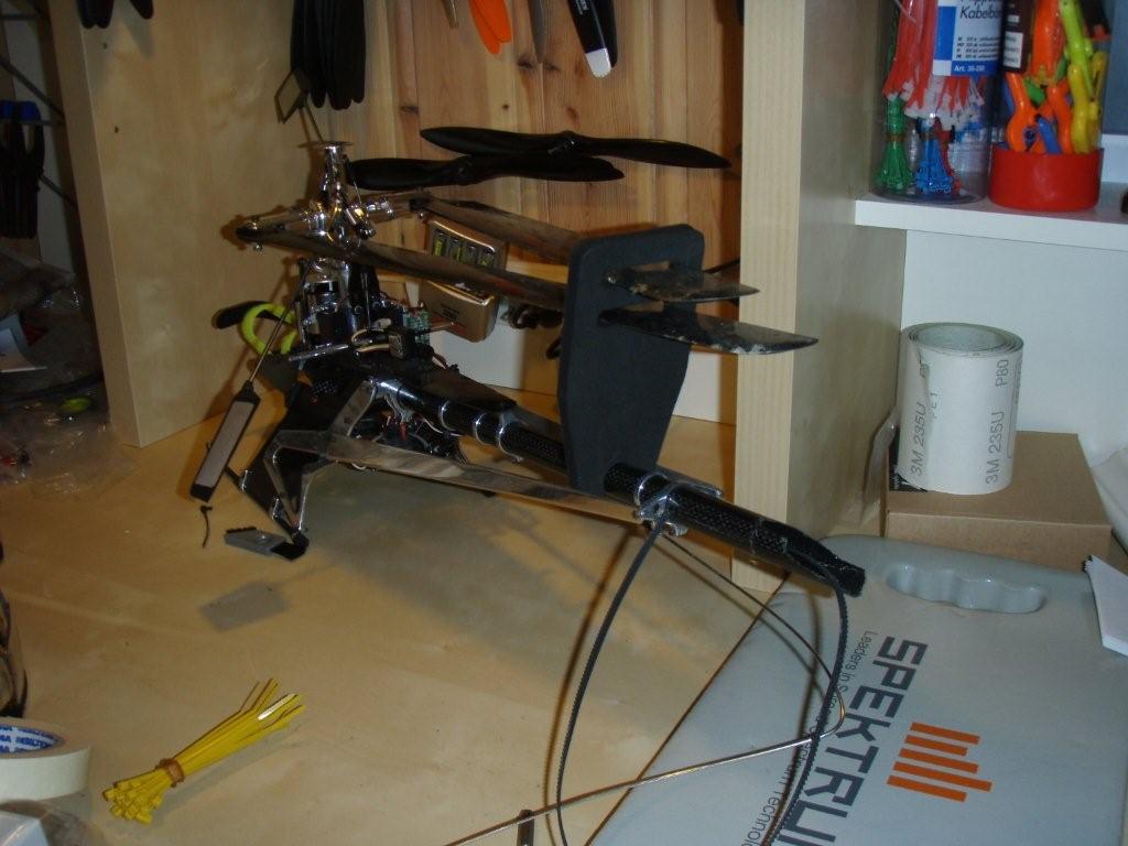

      Mens jeg venter kan jeg vise hva som skjedde med den første
      Denne skal kanskje bygges sammen igjen så jeg har to komplette 500`er eller så blir det delehelikopter til modellen jeg skal bygge nå.

        Kan jeg spørre hvordan du klarte å kappe av halen? Føler at jeg trenger litt detaljer rundt den crashen der... Hvordan gikk det med delene i hodet og kroppen ellers? Har ikke krasjet min SJM ennå men det virker utrolig solid...

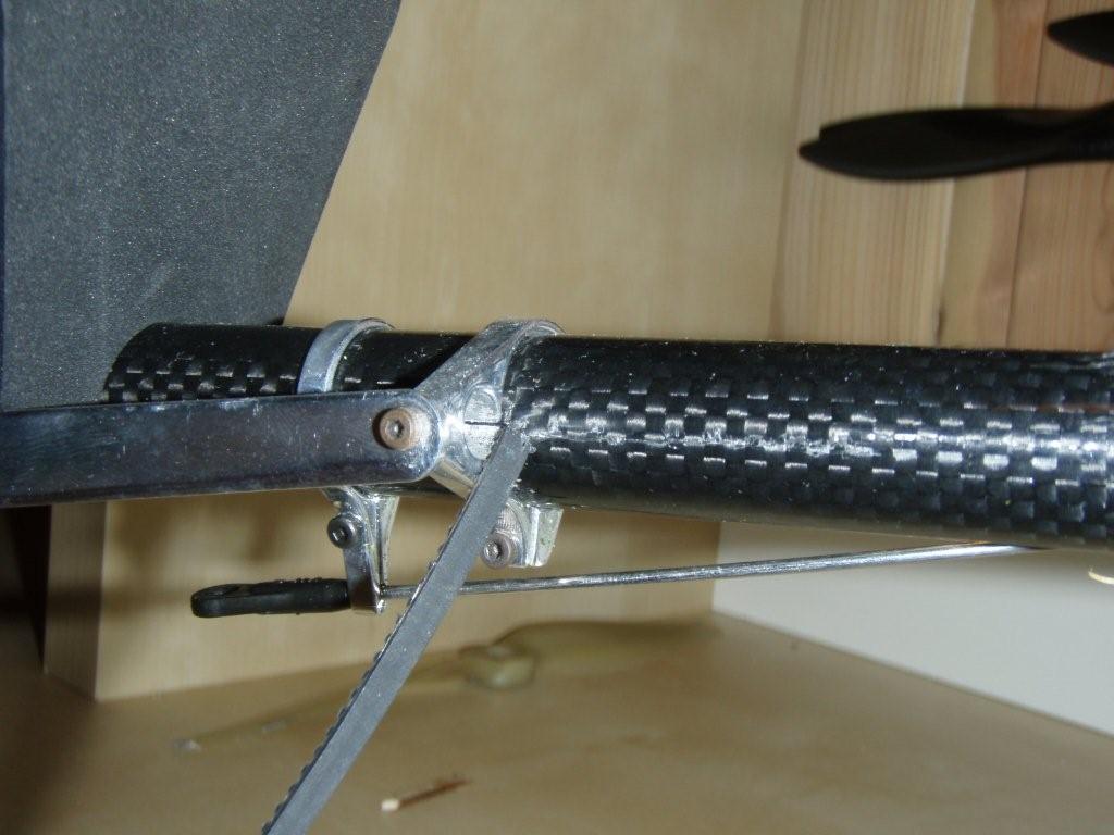

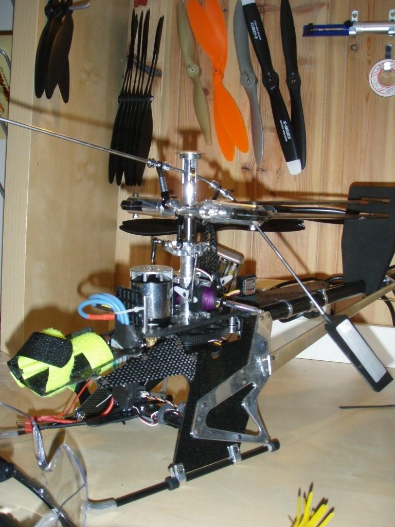

          Hvordan? gikk i bakken, hehe. Tror jeg fikk noen få sekunder blackout når jeg så heliet kantret og gikk i bakken

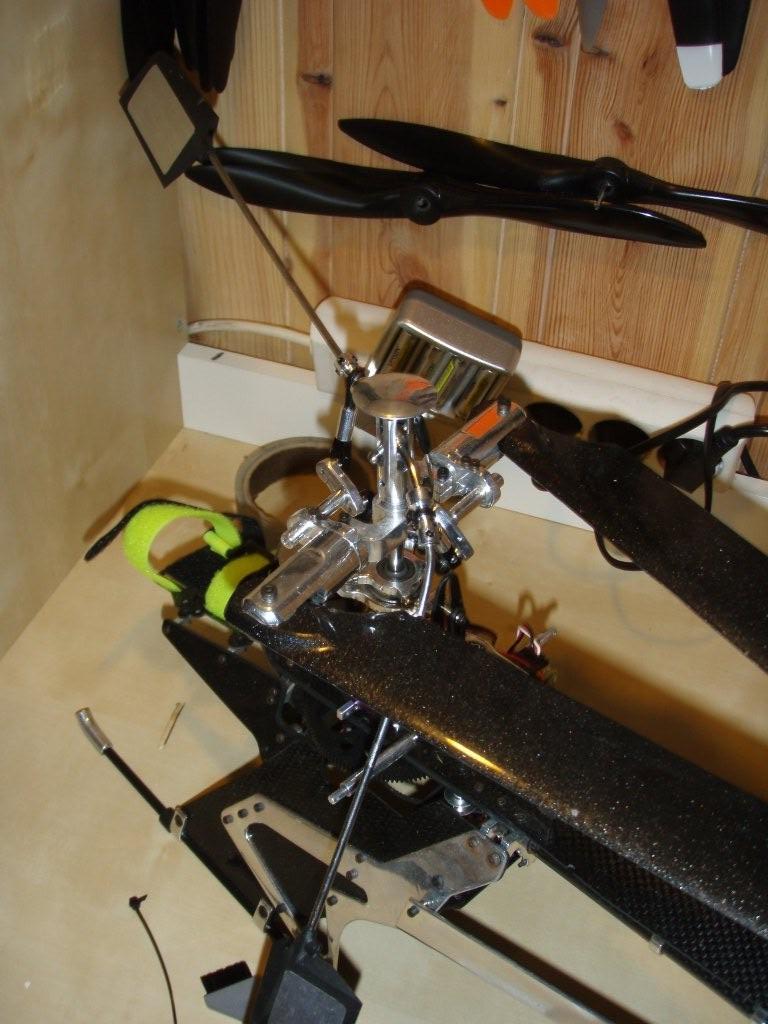

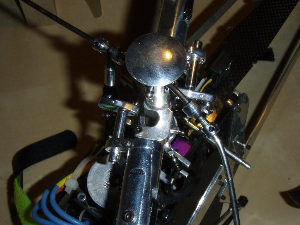

          Hvorfor halen knakk tror jeg har med at halen traff bakken først sammen med hovedbladene. Det som er litt sykt er at reima har klart å kløyve bommen (se bilde)
          Legger ved noen "close-ups" av hodet så kan du se på skadene. Har ikke demontert noe og sjekket nøye men ser ut som mast og bladholder iallefall er ok, kroppen er tipp topp og andre enden av halen er også helt.

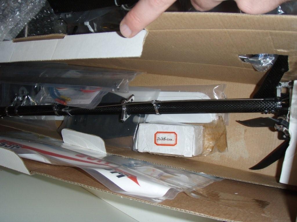

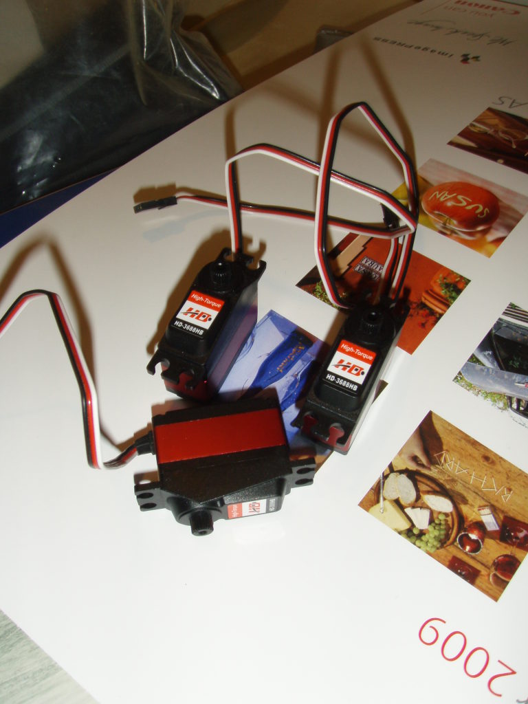

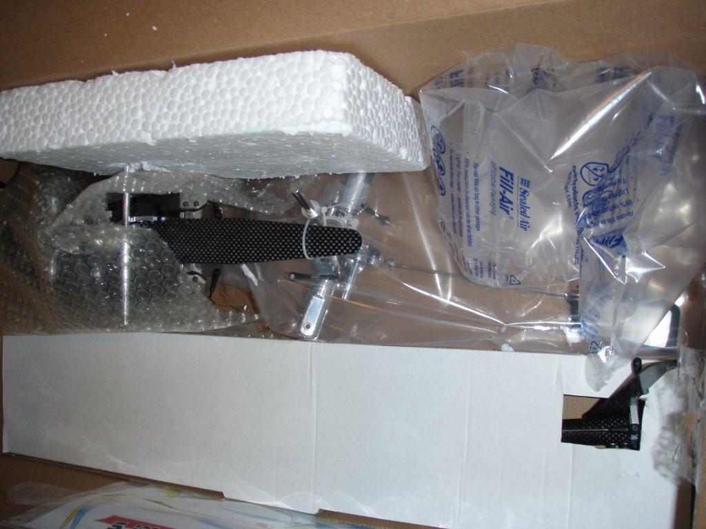

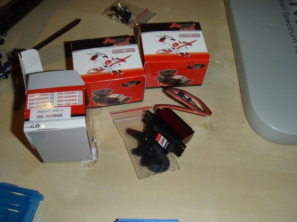

                Da var helikopteret kommet
                I går kom posten på døra men en passe stor eske. Delene var godt innpakket og hovedesken var dobbelpakket (eske i eske)

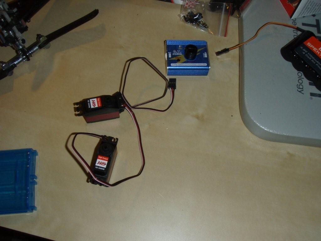

                Hadde ikke så mye tid i går men åpnet esken og testet servoene. Den ene servoen var selvfølgelig "defekt". Den var mye tregere og hadde nesten ikke dra kraft. Er dette noe jeg kan fikse selv? eller er det bare å bestille en til?

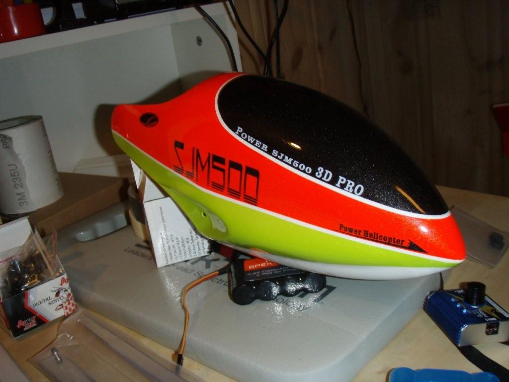

                  Da var ny servo bestilt og helikopteret ble pakket opp. Ser de har byttet leverandør på bladene så de skal bli spennende å se hvordan fungerer. En annen ting jeg legger merke til er fargen på glassfiber canopy`en. Gulfargen har blitt mere grønn i forhold til den andre modellen jeg har.

                    Da var Gyro og servoer på plass.
                    Det ble en Spartan DS760 med Futaba 9257.
                    Har også fått en ny HD-3688HB og kjørt den igjennom servo testeren uten feil denne gangen.

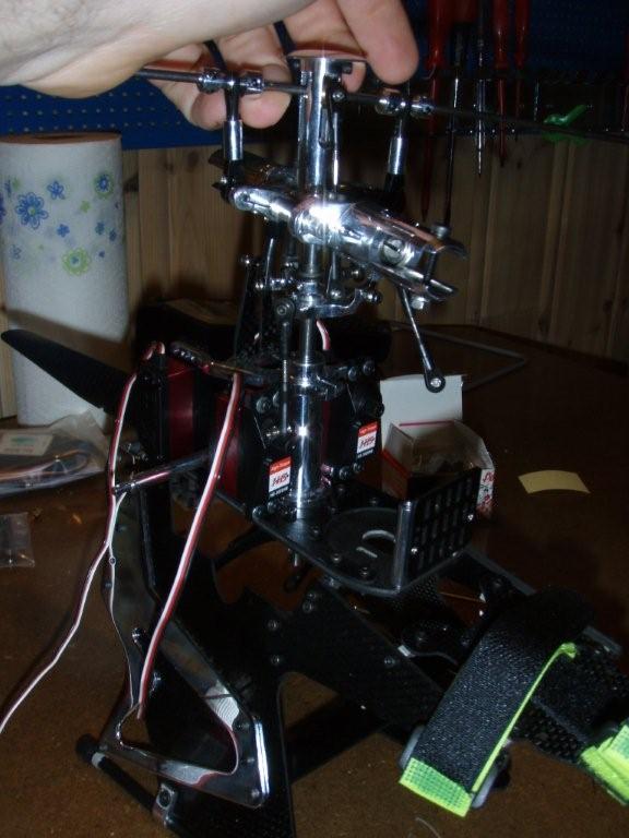

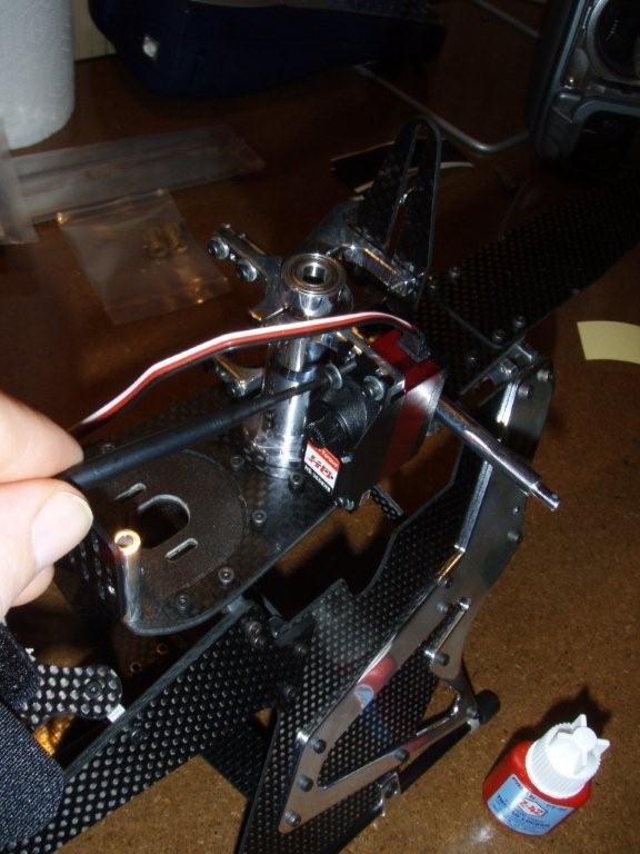

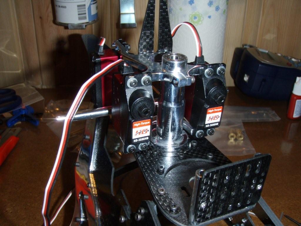

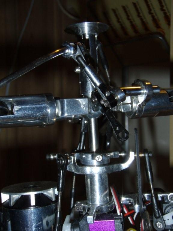

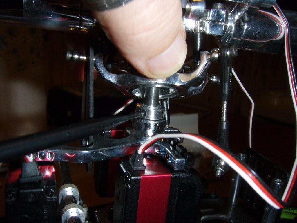

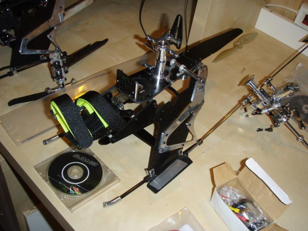

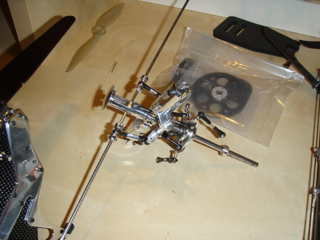

                          Da var jeg i gang
                          Fikk startet i det små....

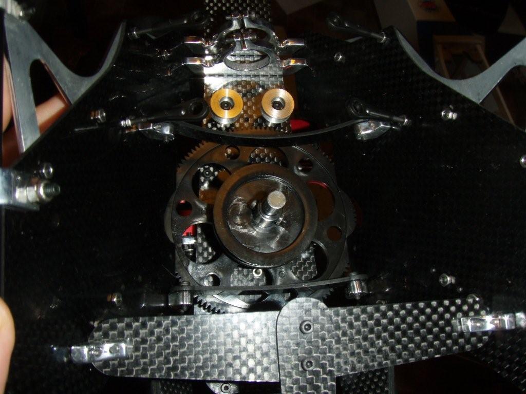

                          Disse modellene er egentlig veldig enkle og sette sammen. Den første modellen klarte jeg helt fint som mitt første heli fra scratch selv om manualen er "dårlig". Egentlig kan det ikke kalles manual, er heller en sprengskisse med delenummer.
                          Ved å ha den gamle modellen svakt i bakhodet startet jeg med å montere servoer først. Når disse var montert satte jeg i det ferdig monterte hodet og tredde på maingear og tailgear.
                          I enden på hovedakselen er det 2 hull til å sette den gjennomgående skruen som holder gearene på plass, her må du finne ut hva som passer best til høyden på servoene du bruker. På min første modell satte jeg den innerst siden jeg kjørte micro servoer men nå prøver jeg meg ytterst.
                          Når skruen er satt i skyver du hovedakselen opp og presser ned "låseringen" som ligger under swashen ned til godset og låser vandringen av hovedakselen. .
                          Alt som skrues metall mot metall bruker jeg locktight på som standard!
