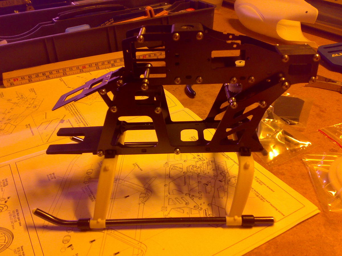

    Lenge har jeg ønskett meg ett heli som er stort nok til og fly utendørs, men prisen har frem til nå hindret meg, helt til denne billige utgaven fra Hong Kong dukket opp. HK-450 er en ren kopi av T-Rex 450 og ser uttrolig fin ut til prisen og være.
    Selv har jeg ikke så veldig mye erfaring på dette, men noen bilder av denne typen skal jeg klare og få frem. Til nå har jeg bare satt sammen noe av kroppen m/understell og halen er på plass.
    Neste byggedag er det tid for servoer, men det kommer senere.

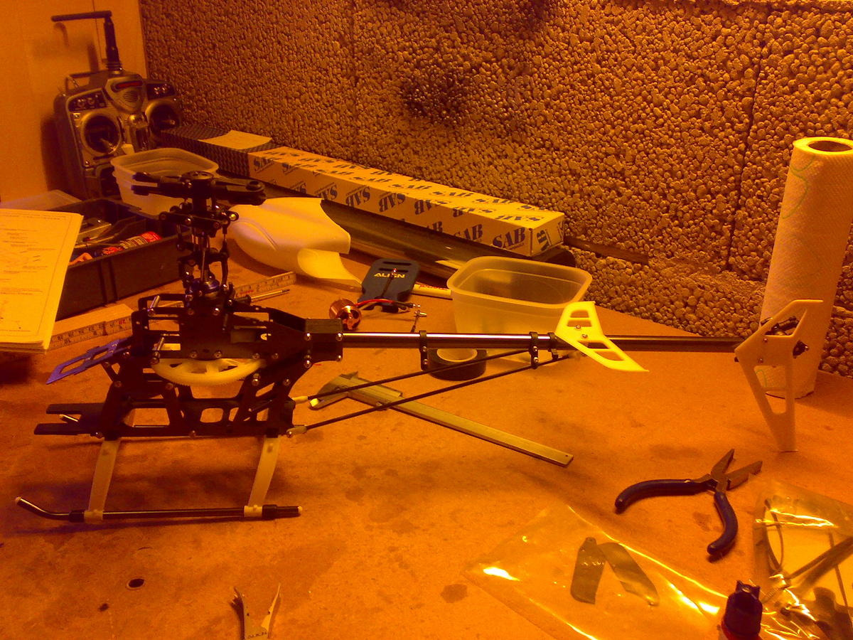

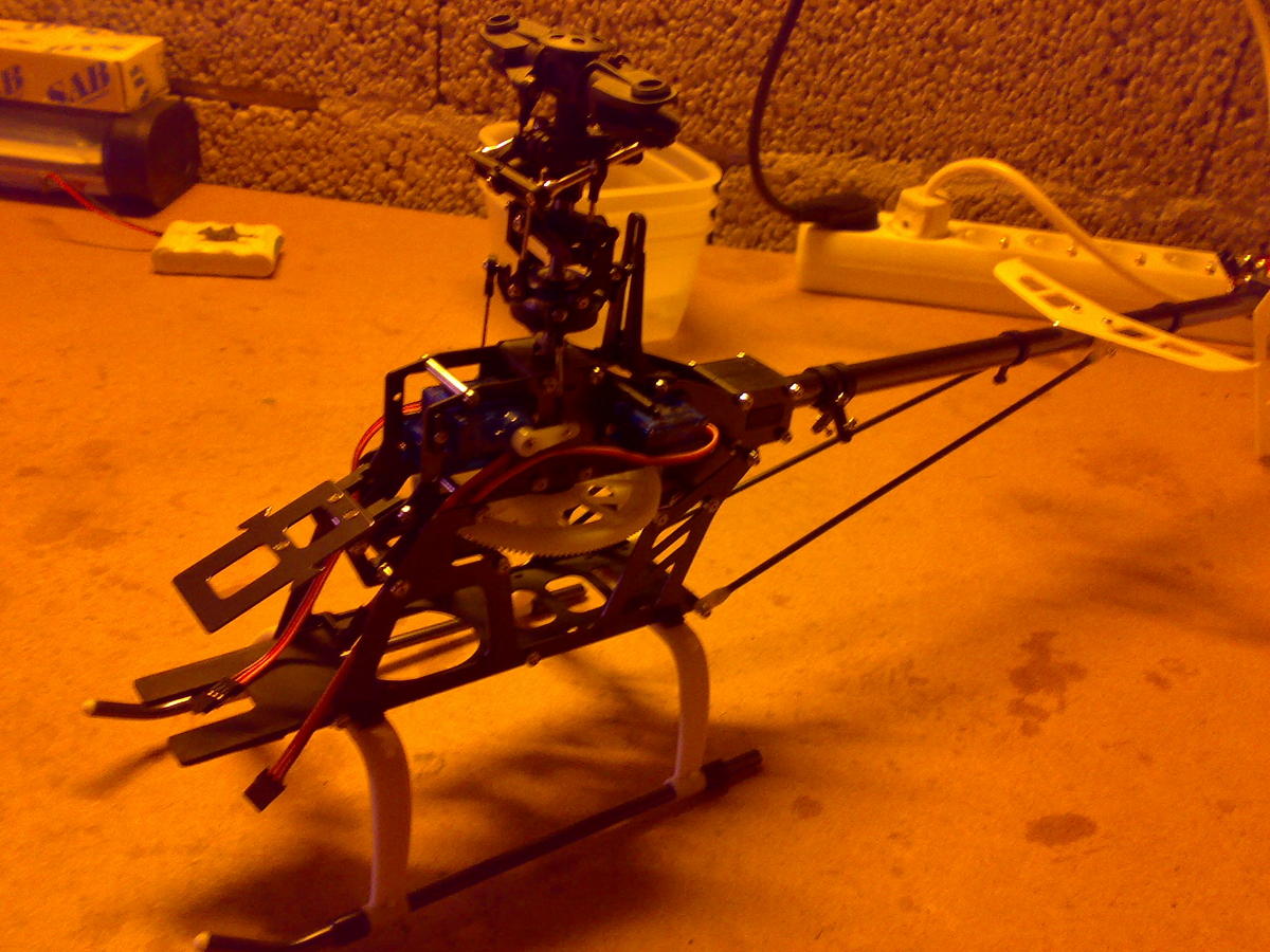

    Byggedag 2 av HK 450
    Da er jeg kommet litt lengre i byggeprosessen. Det går smått, men det skjer da noe. Til nå har jeg bare fått på 3 servoer til hode, men linkene som går fra fra servo til hode var noe dårlig så jeg har bestilt nye av samme type som brukes på t-rex 450.
    Jeg legger ut ett dårlig bilde av hvordan det ser ut i dag.

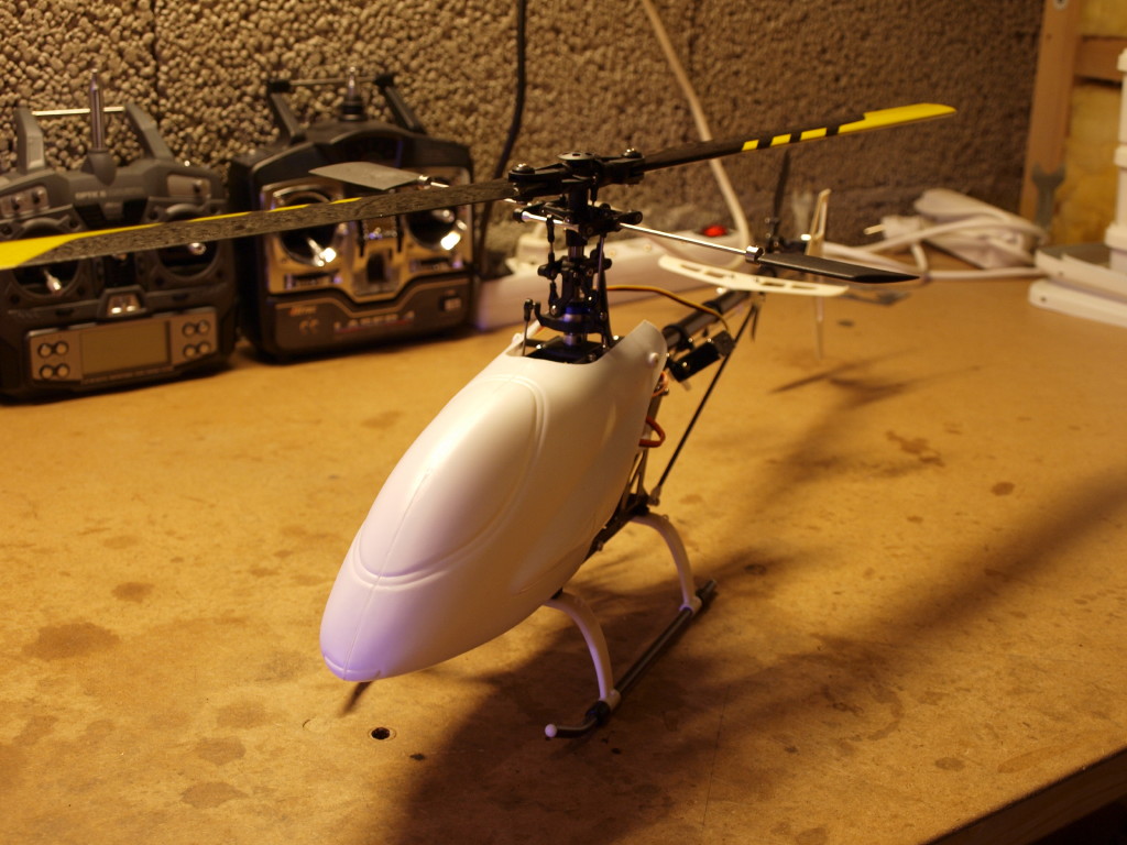

                Siste byggedag av HK 450
                Da er det snart testdag. Jeg skal feste mottaker og stripse alle ledninger, før jeg igjen trenger hjelp av bror til og justere halen på hans ostefat.
                Etter dette er det klart for en spennende flytur ute i det forhåpentligvis fine påskeværet.
                Dette blir min første tur utendørs så jeg håper jeg har hellet med meg.

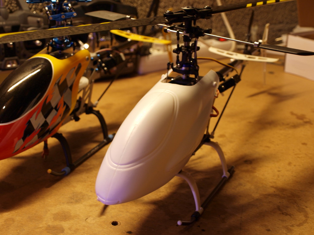

                  Første testdag av HK 450
                  Da er det gjort, endelig var dagen kommet da jeg skulle prøve heliet og det er fremdeles like helt.
                  Før vi kunne ta av måtte vi teste halen og om alt fungerte som det skulle.
                  Helit fungerer, men ble oppdaget noe rart da gyroen ikke ville gjøre jobben sin. Halen fortsatte og gå litt ekstra etter og ha sloppet stikka.
                  Det blir ny test med ny gyro senere i påsken.
