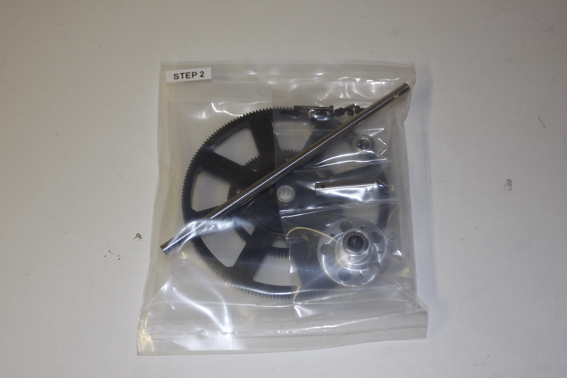

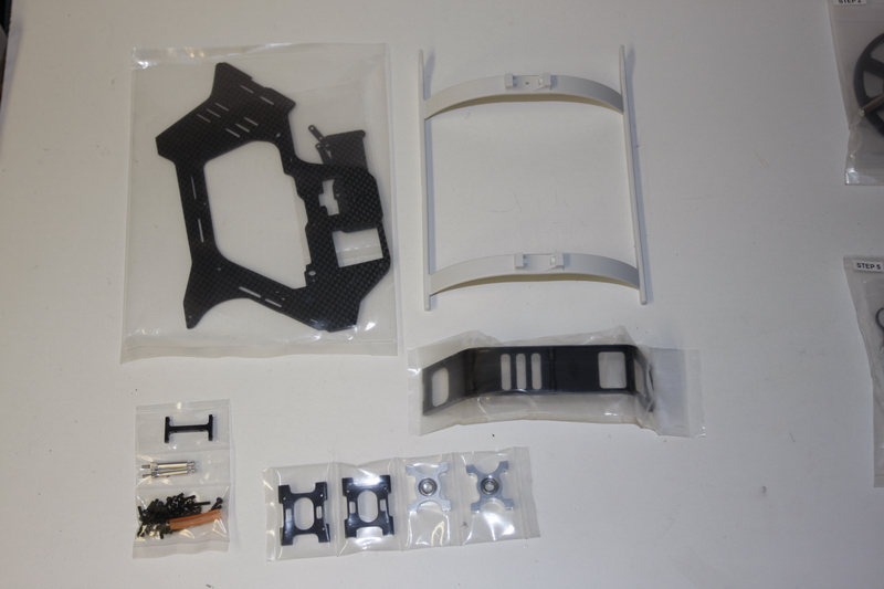

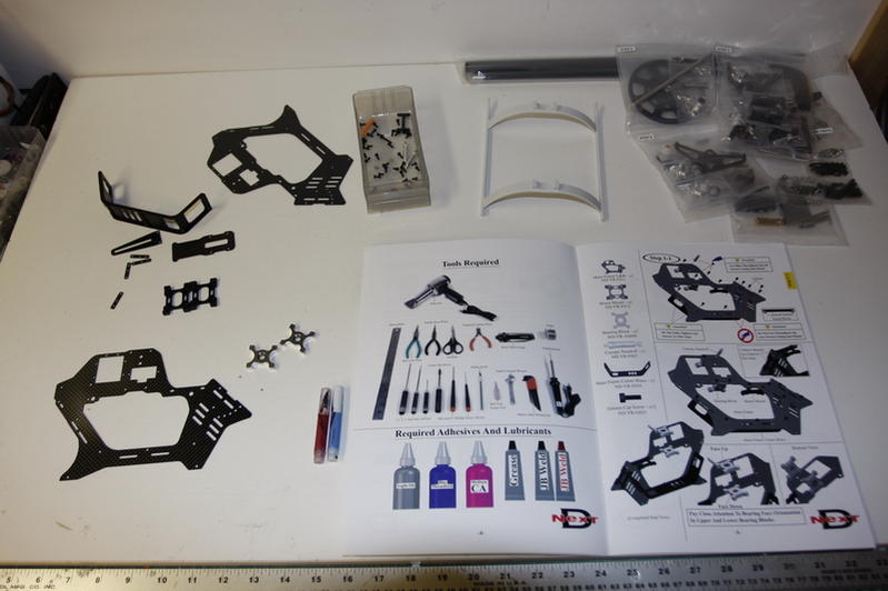

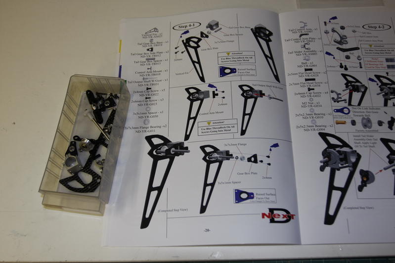

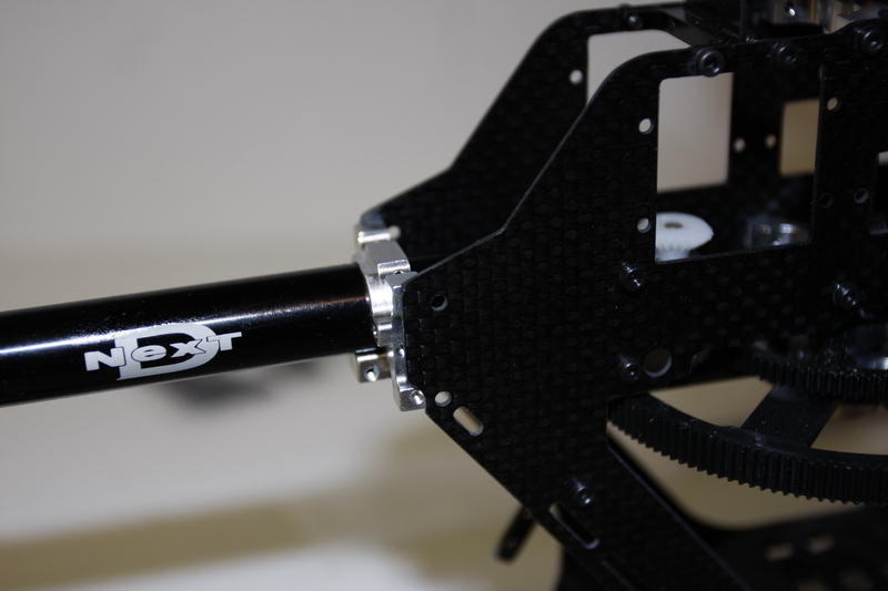

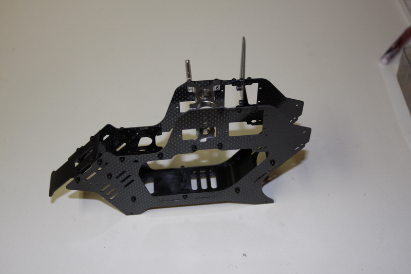

    Da er esken åpnet, dlene spredd utover og jeg harstartet monteringen.

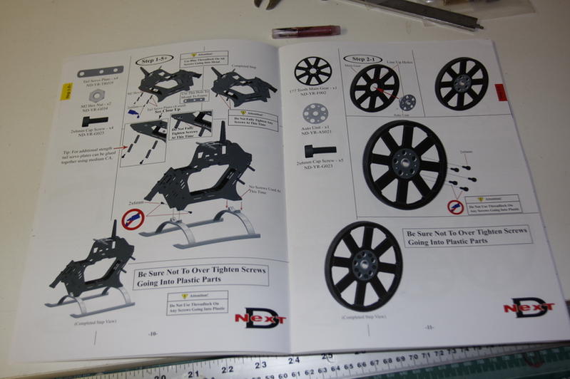

    Først og fremst må jeg si at det er en strålende manual. Meget oversiktlig og god og gir tips under hele monteringen. Er ingen tvil om hvordan delene skal sammen her.

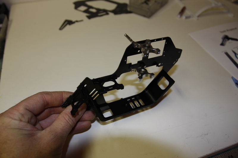

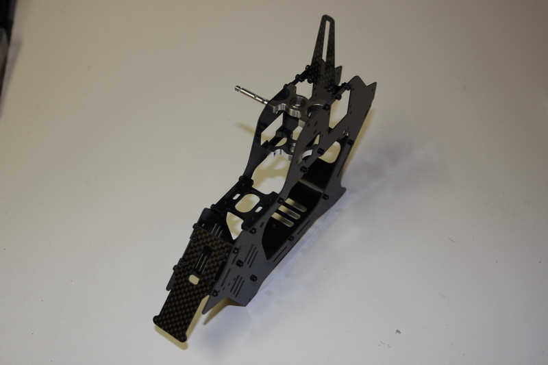

    Startet med rammen, alle skruer som skal i plast skal selvfølgelig ikke ha Loctite, mens alle skruer som skal i metall skal ha blå Loctite.

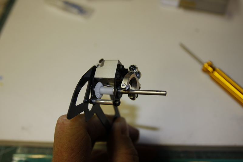

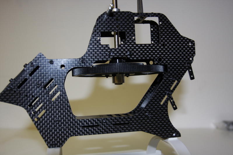

    Monterte sammen rammen, hoveddrev og mast samt startet på swash og resten av hodet i går kveld. Kommer flere bilder utover dagen.

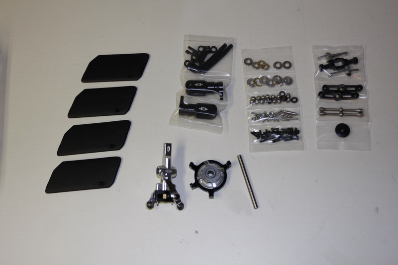

    Flere bilder
    Her er noen flere bilder.

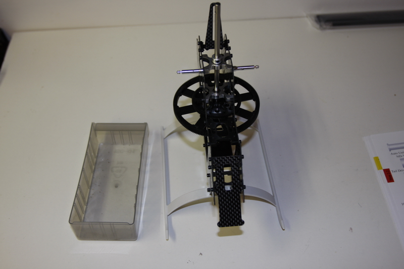

    Deilig å se skrueboksen min som er tom etter endt montering, ingenting glemt

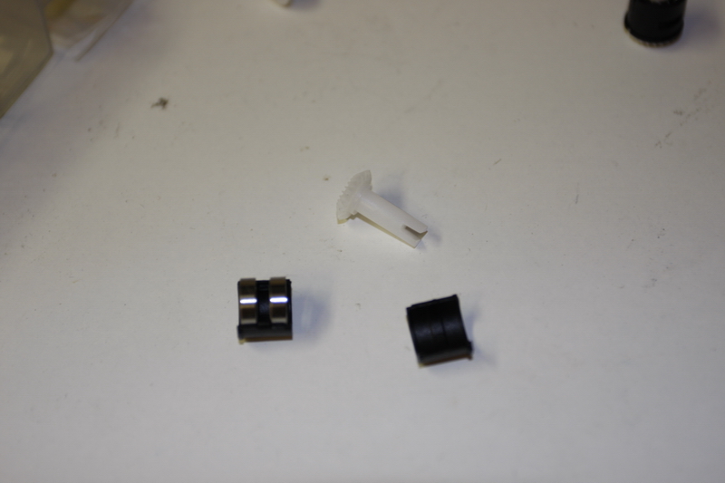

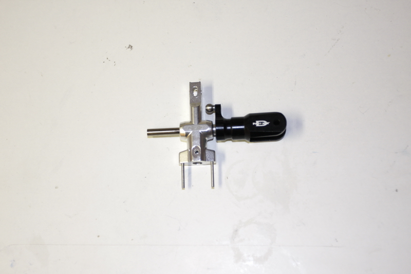

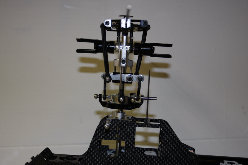

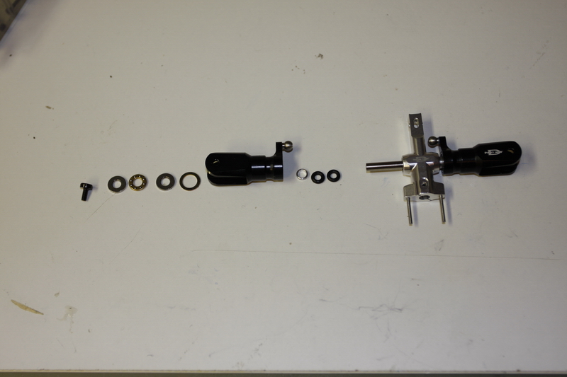

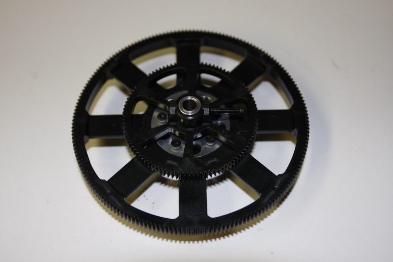

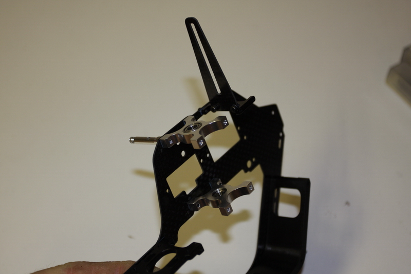

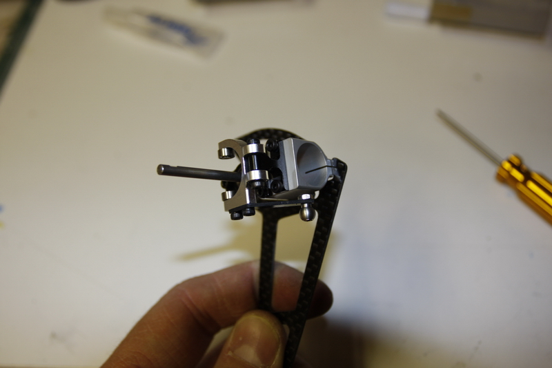

      Fikk bygd ferdieg endel av hodet, men venter fortsatt på reamer til kuellinkene som er veldig tighte og fine.
      Bygde hodet på kort tid og forklaringene og bildene er helt eksemplariske. I tillegg er det ett lite addendum (oppdatering) av manualen som forklarer hvordan man kan stive opp hodet ytterlige for de som ønsker det.
      Thrustlagrene har forskjellig diameter og må settes riktig samt settes inn med fett. Utenom dette er det rett frem.

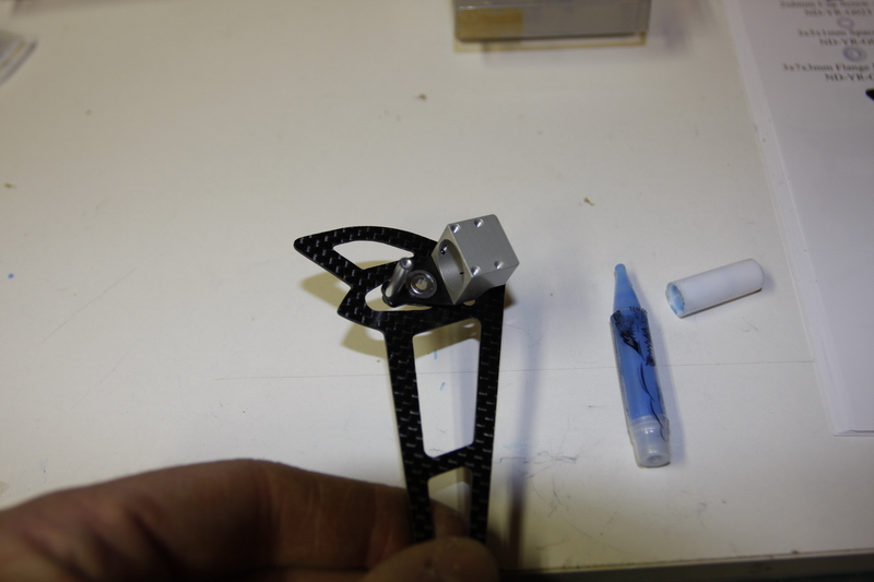

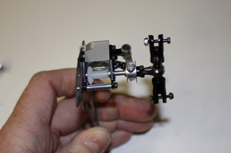

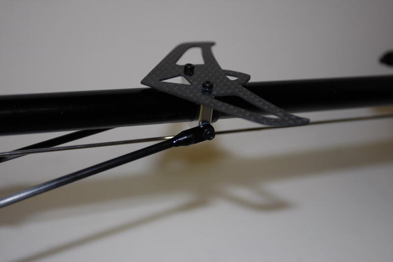

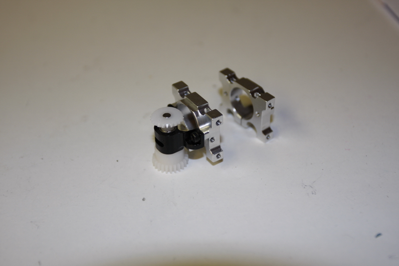

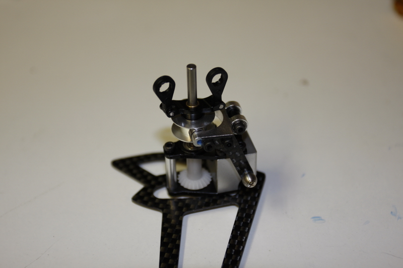

      Så startet jeg med halerotoren. Ett lekker bygge der bitene bare falt rett på plass. CY har virkelig gjort seg flid med monteringsvennlighet og god kvalitet.
      Regner med at halen er klar i løpet av kvelden og skal få takk litt bilder undervies

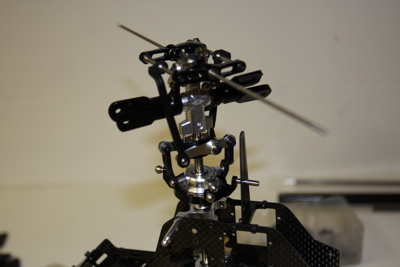

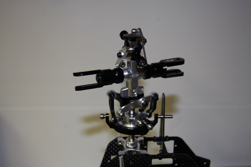

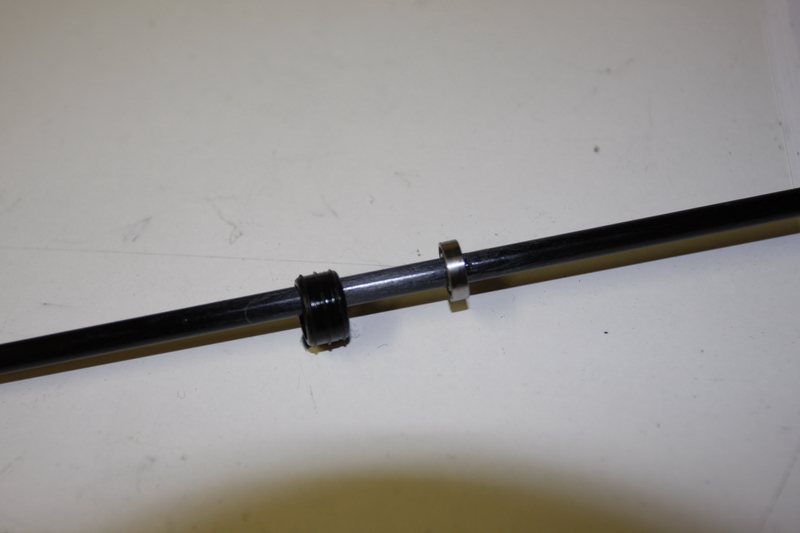

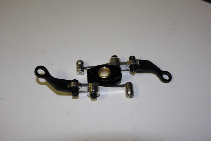

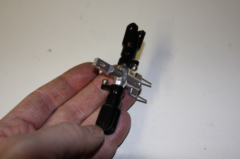

        Fikk min ballink resizer og tunet opp slik at de går ledig, men alikevel ikke er slarkete. Hodet ble da gjort ferdig.

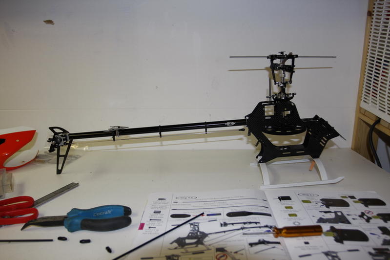

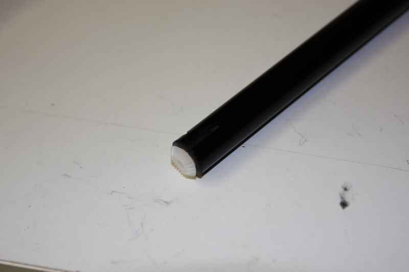

        Deretter var det inn med torque tube. CY har virkelig skutt gullfuglen på montering. Dette er det morsomste jeg har montert inntil nå. Overlegen passform og manual. På med drev og inn med lager og foringer etc.
        Nå gjenstår bare elektronikken og den er visstnok rett rundt hjørnet.
